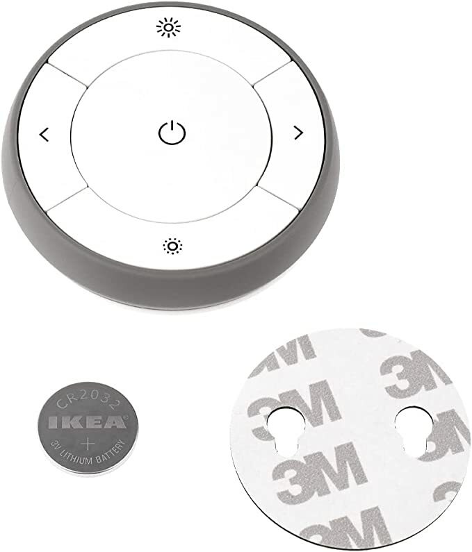

Heel algemeen kun je stellen dat de lampen (Wit / Warm+Koud wit / RGB) en simpele schakelaars in de meeste gevallen compatible zijn tussen de verschillende systemen (zoals Philips Hue / IKEA Trädfri / LIDL), echter de sensoren (b.v. Infrarood / Presence) en de schakelaars zijn dat meestal niet.
Hierop zijn er soms weer uitzonderingen of workarounds mogelijk, maar mijn ervaring is tot nu toe dat dit een goed uitgangspunt is om mee te starten en vervolgens specifiek uit te zoeken wat er eventueel aanvullend gecombineerd kan worden.
De IKEA Trädfri producten vind ik persoonlijk best goed: met name de "warm + koud witte" lampen en de originele IKEA ronde afstandsbediening, de nieuwere Styrbar vind ik wat minder intuïtief en minder degelijk aanvoelen. Wat gateway betreft denk ik dat HUE het wint qua features en stabiliteit, hoewel dat bij IKEA intussen beter is dan in het begin.
Als je in de buurt van een IKEA woont kun je de meeste lampen "in actie" zien en zelf bedienen. Voor Hue weet ik niet of ze ook demo-opstellingen hebben. De startsets zijn bij zowel Hue als IKEA Trädfri vaak wel voordelig te krijgen, gewoon starten en wat ervaring opdoen en gaandeweg uitbreiden waar je behoefte aan hebt.
Er zijn overigens ook prima 3'rd party producten te koop welke vaak compatible zijn met zowel HUE als de alternatieven zoals hier (heb geen connecties, maar is een goed voorbeeld, er zijn anderen).
Afbeeldingslocatie: https://tweakers.net/i/xnApjWKD1Twu0t_SHzRmcwQxcdk=/full-fit-in/4920x3264/filters:max_bytes(3145728):no_upscale():strip_icc():fill(white):strip_exif()/f/image/mEGvUw8F7ZmPLUmVQyiSM3RZ.jpg?f=user_large

Hierbij wil ik een tip delen t.a.v de bevestiging van de Hue Tap dial. Ik had bij de aanschaf het idee deze met een soort plug in een wcd te maken. Deze wcd wordt soms nog gebruikt voor stofzuigen dus de Tap dial moet makkelijk te verwijderen zijn. Deze is aan de achterzijde voorzien van magneetjes t.b.v. de bevestiging op de meegeleverde achterplaat. Niet de hele ring is magnetisch maar je kon met een magneetje bepalen waar deze zaten in de ring. De ring steekt een fractie uit aan de achterzijde, is van zacht materiaal en sluit mooi aan op/over een wcd.
Ik had nog een paar kleine maar vrij krachtige magneetjes (ik had ze nog dus helaas geen link, ca 6 a 7mm doorsnede en 4mm dik). Ik heb de wcd (Peha inline) verwijderd en aan de achterzijde hiervan is ruimte voor de magneetjes. Lang verhaal kort: de tap dial op de kop leggen, wcd hier op leggen en de magneetjes, aan de achterzijde van de wcd, zelf de beste plek laten ‘kiezen’. Dit werkt super. Magneetjes aftekenen, snelle epoxylijm op deze plekken, magneetjes met de juiste kant neerleggen in de lijm en vervolgens de tap dial weer plaatsen aan de voorzijde en juist uitlijnen. De lijm kan nu uitharden met de magneetjes op de juiste plek. Wcd terug plaatsen, tap dial erop en klaar. De tap dial blijft zeer goed zitten, schuift absoluut niet bij bediening en is toch zonder problemen (en onzichtbaar) te verwijderen en evt. elders te plaatsen. Drie magneetjes volstaan bij mij. Vier zou ook kunnen.
De instelmogelijkheden van de tap dial passen zeer goed bij onze situatie en dimmen met de ring werkt ook super. Al met al zeer tevreden met deze tap dial en deze wijze van bevestigen.
Hierbij enkele plaatjes.Afbeeldingslocatie: https://tweakers.net/i/SX3A7Byb9MZ0FKb4iIFKkt2WoRc=/x800/filters:strip_icc():strip_exif()/f/image/jqFONUXPWcxToEhCGtHzQ1ay.jpg?f=fotoalbum_large
Afbeeldingslocatie: https://tweakers.net/i/OIdtw6OF75W5-_dgOjyrGEJs0w4=/x800/filters:strip_icc():strip_exif()/f/image/XeeWNlmX14GY9rcT5bbcDWj4.jpg?f=fotoalbum_large
Afbeeldingslocatie: https://tweakers.net/i/4JcejPPJlOF6MIbFSBQxHoKflEE=/x800/filters:strip_icc():strip_exif()/f/image/WGOzI14Vazk5qnB965vfjGe8.jpg?f=fotoalbum_large

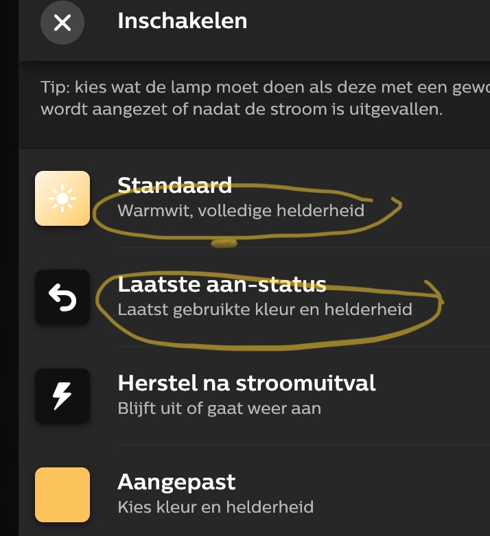

  • darklord007
  • Laatst online: 11:19
op ons toilet heb ik sinds kort een hue white (e27) samen met een dimmer switch V2 geinstalleerd.
Als ik op de hue knop druk wil ik graag gedimd licht en dat heb ik dan ook zo ingesteld.
Vreemde is dat wanneer ik dan op die knop druk het licht eerst feller gaat en daarna (na een fractie van een sec) gaat ie naar de ingestelde stand.
Zijn er meer mensen met dit 'probleem'? En/of is hier iets aan te doen?

Wat heb jij bij de lamp ingesteld als gedrag na stroomuitval of inschakelen?

De dimmer v2 staat op 'scene doorlopen' en daaraan is alleen de lamp van de wc gekoppeld
Drukken --> gaat naar scene
en de Hue knop gaat van donker naar steeds lichter.
Bij de lamp zelf heb ik bij inschakelen standaard staan.
Maar de dimmer zou toch leidend moeten zijn?

Bij inschakelen standaard gaat ie eerst naar warm wit, volledige helderheid en dat is nou net wat jij niet wil. Probeer laatste aan- status eensAfbeeldingslocatie: https://tweakers.net/i/okhukgPF01Rq-isY69WcBp6m4qw=/full-fit-in/4920x3264/filters:max_bytes(3145728):no_upscale():strip_icc():fill(white):strip_exif()/f/image/iaOtLwxtS8itoxvPFC6Ge7rB.jpg?f=user_large

BGFG schreef op zondag 9 oktober 2022 @ 18:57:
Bij inschakelen standaard gaat ie eerst naar warm wit, volledige helderheid en dat is nou net wat jij niet wil. Probeer laatste aan- status eens[Afbeelding]
Dit is mijns inziens niet waarom dit gebeurt aangezien dit get gedrag na inschakelen van de netstroom is.
Zelf heb ik hue labs Time-based light en als die aan staat, werkt de dimmerswitch v2 ook niet lekker. Eerst minder fel en dan zoals ik m verwacht.
Erg bijzonder aangezien ze elkaar niet zouden kunnen bijten, echter denk ik dat de api van hue nog wat eigenschappen heeft die niet publiekelijk zijn.
Mogelijk heeft de vraagsteller ook zoiets ingesteld?
Gadgets FTW!

  • BGFG
  • Laatst online: 27-09 21:52
Ursamajor schreef op maandag 10 oktober 2022 @ 22:34:
Dat zou inderdaad ook goed kunnen. Heb inmiddels mijn hele huis en tuin verhued en soms kom je rare dingen tegen die elkaar in de weg lijken te zitten. Bij mij was die gedrag na stroomuitval aanpassing soms wel de oplossing..trial and error dus.
