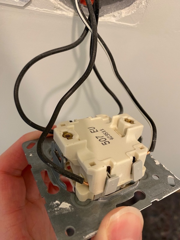

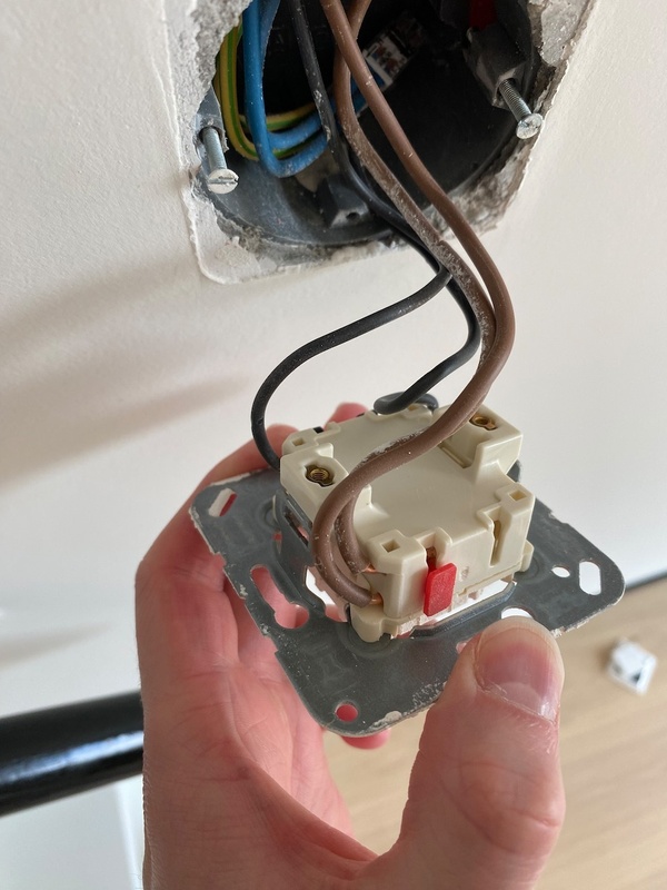

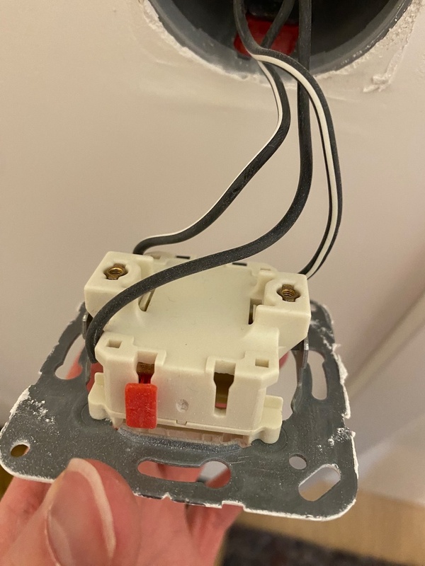

Ik ben ondertussen verhuisd naar een nieuw huis en nu bezig om overal Hue lampen + wandschakelaarmodules te monteren. Voor de simpele kamers met één lamp + schakelaar heb ik dit al gedaan en werkt alles prima.
Maar nu heb ik een paar plekken waar wel creatieve hotelschakelingen zitten. Bijv. op de gang heb ik 3 plafondlampen die allemaal tegelijk aan/uit kunnen worden gezet d.m.v. 3 schakelaars (2 boven, 1 beneden). Graag wil ik gewoon achter elke schakelaar zo'n Hue wandschakelaarmodule knallen en dan kan iedereen gewoon lekker aan alle knoppen zitten zonder probleem.
Nu heb ik de volgende draden gevonden achter de schakelaars:
  1. Schakelaar 1 (beneden): 2x bruin, 2x zwart
  2. Schakelaar 2 (op gang): 3x zwart, 1x zwart/wit
  3. Schakelaar 3 (naast slaapkamer): 2x zwart, 1x zwart/wit
Wat is de juiste manier om dit allemaal aan te sluiten? Ik heb dit topic w.b.t. hotelschakelingen al doorgezocht maar kan niet zeggen dat ik dat helemaal kon volgen. 8)7
Zie hier voor wat foto's:
Schakelaar 1:
Afbeeldingslocatie: https://tweakers.net/i/p8zlXJYU3MsPdNRB7SpkJq8dMXM=/x800/filters:strip_icc():strip_exif()/f/image/BOgNjG8belwlHrJLPmRJ2u9k.jpg?f=fotoalbum_large
Schakelaar 2:
Afbeeldingslocatie: https://tweakers.net/i/SsT--4oCXanZTGSKVJUITJ7HacE=/x800/filters:strip_icc():strip_exif()/f/image/zeqNNeeuRfcbyMibVNx7ROEU.jpg?f=fotoalbum_large
Schakelaar 3:
Afbeeldingslocatie: https://tweakers.net/i/9ej9vSwrm8tXSoxRdk1X-djnPdQ=/x800/filters:strip_icc():strip_exif()/f/image/pr7A4DhloOCcC3qTmXQtRU72.jpg?f=fotoalbum_large
(=´∀`)人(´∀`=) 500px | Flickr
  • Beekforel
  • Laatst online: 20:52
Beekforel
Is eigenlijk geen vis
@bello2185 bij schakelaar 1 je Hue module installeren zou voldoende moeten zijn.
  • xFeverr
  • Laatst online: 10:42
@bello2185 als je er voor wilt zorgen dat alles terug te herstellen is naar normale schakelaars, zoals het dus nu werkt en geen ‘open’ draden wilt hebben in je muur waar potentieel spanning op staat, doe je:
Bij schakelaar 1: de 2 zwarte en 2 bruine draden in 1 lasklem.
Bij schakelaar 2: de 2 zwarte en 2 zwart-witte draden in 1 lasklem.
Bij schakelaar 3: de 2 zwart-witte en 1 zwarte draad in 1 lasklem.
Samengevat: alles wat de schakelaar in gaat met elkaar verbinden.
Je hebt nu permanent stroom op je lampen zitten en kunt er nu wall switch modules achter plaatsen. Terug herstellen hoe het was, bij bijvoorbeeld verhuizingen, is nu ook mogelijk. En er blijft geen draad bloot liggen.
(En zorgen dat er geen koper uit de lasklem steekt. Bij die schakelaars steekt er nog een groot deel uit, dat is niet zo netjes)
[ Voor 9% gewijzigd door xFeverr op 11-09-2022 18:57 ]
  • bello2185
Beekforel schreef op zondag 11 september 2022 @ 16:07:
xFeverr schreef op zondag 11 september 2022 @ 18:54:
Thanks beide!
Ja, het liefste heb ik inderdaad gewoon alles verbonden en dan overal een Hue wandschakelaar module achter. Wist niet zeker of je alles bij een hotelschakeling ook in een lasklem kon stoppen maar mooi dat dat kan, moet ik alleen even lasklemmen kopen waar 4 draden tegelijk in passen. :D
En inderdaad, deze nieuwbouwwoning is een beetje Picobello B.V. stijl opgeleverd, wel meer dingen die beter kunnen... Zal het zelf even netjes maken.
  • xFeverr
bello2185 schreef op zondag 11 september 2022 @ 20:58:
Thanks beide!
Hebbie daar nou zelluf aan lopeh hannusseuh?

  • Beekforel
Beekforel
Thanks beide!
Misschien heb ik je verkeerd begrepen dan, als je de schakelaars niet meer wilt gebruiken kun je inderdaad lasklemmen toepassen. Als je de schakelaars wilt behouden icm de Hue module is het niet de bedoeling om de draden te verbinden.
I stand corrected, thanks @Tomba. Ik was in de war met een non-Hue zigbee module...
[ Voor 5% gewijzigd door Beekforel op 12-09-2022 11:11 ]
  • Tomba
  • Laatst online: 19:28
Tomba
Beekforel schreef op maandag 12 september 2022 @ 08:33:
Ik denk dat je dit filmpje een keer moet bekijken voor je dit incorrecte advies geeft:
YouTube: How to install the Philips Hue wall switch module
  • xFeverr
Je mist de directe verbinding van de laatste wisselschakelaar naar de eerste wisselschakelaar. Huidige situatie zal zo zijn:
L > [WS1] > [KS] > [WS2] > [lamp] > N
Maar zou dan zo moeten gaan:
┌─> [Hue WSM] > [WS1] > [KS] > [WS2] ─┐
Dat kan een aardig klusje zijn om een draad tussen WS1 en WS2 te krijgen. Dus ik zou dat gewoon lekker niet doen. En de lamp moet direct op L aangesloten worden, maar die zal waarschijnlijk wel beschikbaar zijn in de buurt van de lamp
(WS = wisselschakelaar. KS = kruisschakelaar.)
[ Voor 23% gewijzigd door xFeverr op 12-09-2022 09:57 ]

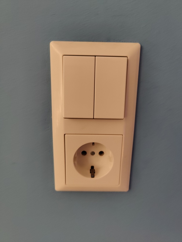

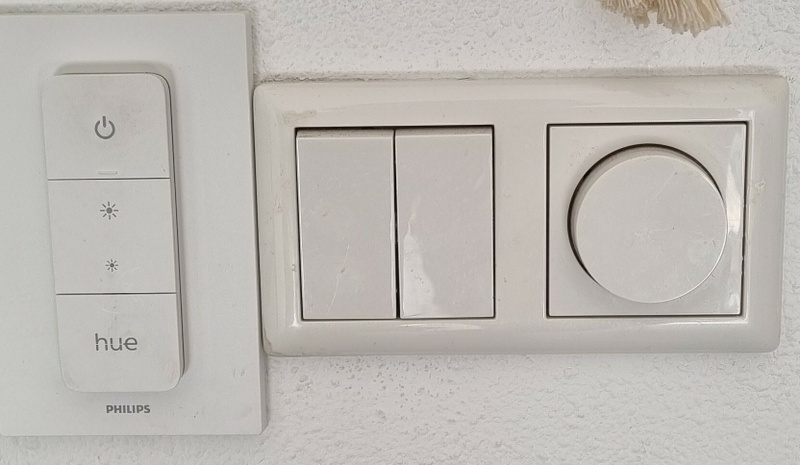

Edit: @xFeverr ik was even vergeten dat het 3 schakelaars op 1 plaat zijn. Wat is dan het beste? Voor alle 3 de lampen geldt dat ze via hue gaan dus een afdekplaat is prima. Denk dan gewoon grotere plaat met 3x lasklem of anders 3x een losse afdekplaat?
Afbeeldingslocatie: https://tweakers.net/i/nNmty_nfRKNpALMqBnx6E6-SMZs=/800x/filters:strip_icc():strip_exif()/f/image/McoRTXUjHFi9Z3XLuVJEWjDT.jpg?f=fotoalbum_large

Juancho schreef op dinsdag 13 september 2022 @ 12:00:
Een foto van de situatie zou enorm helpen. Hoewel het mogelijk is om alles in één lasklem te steken (mits je klem groot genoeg is natuurlijk), is het misschien handiger om daarvoor 3 klemmen te gebruiken. Ook voor een schakelaar is de situatie waarschijnlijk dat er één bruine en één zwarte draad op aangesloten zit. Dus die twee draden kunnen ook in één lasklem.
Met een blindplaat bedoel ik er een voor schakelmateriaal, en dat ziet er bijvoorbeeld zo uit:
Afbeeldingslocatie: https://www.arento.nl/media/catalog/product/cache/1/image/1800x/040ec09b1e35df139433887a97daa66f/g/0/g0268112/gira-f100-blindplaat-zuiver-wit-glanzend-gira-0268112.jpg
Of drie naast elkaar in hetzelfde afdekraam (die je als het goed is al hebt).
Ziet er uit als een schakelaar aan je muur, maar het is een vast plastic plaatje dat niet kan bewegen of schakelen.
  • Juancho
  • Laatst online: 18:46
@xFeverr foto toegevoegd aan m'n laatste post 😁
  • xFeverr

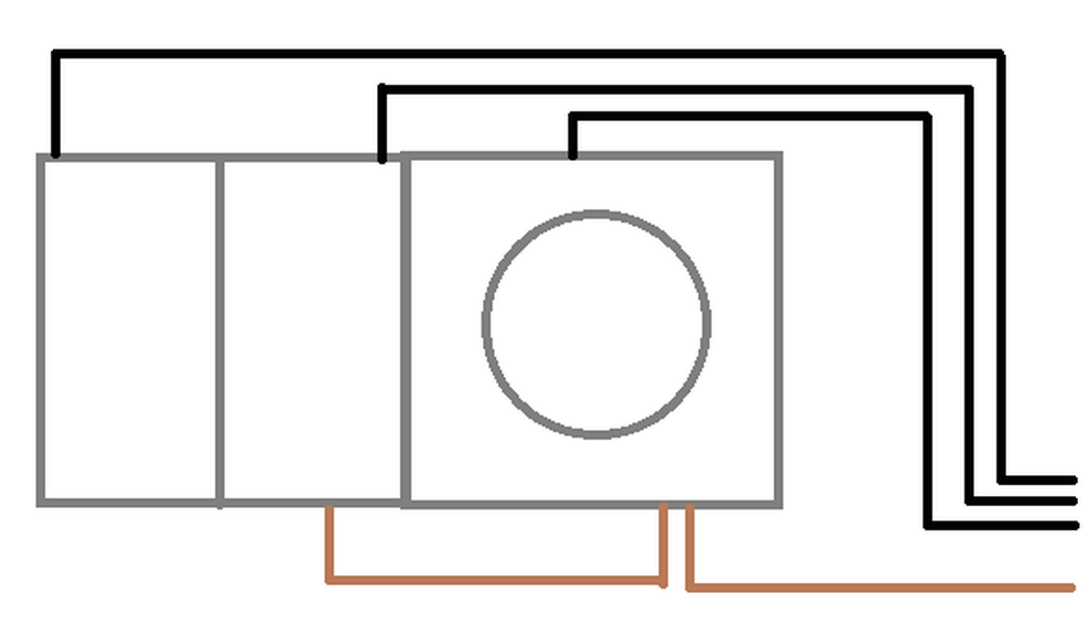

@Juancho Aha, dat lijkt mij verdacht veel op Gira Standaard 55 schakelmateriaal. Dan zou je 2x deze nodig hebben: https://www.hornbach.nl/s...lans/7818479/artikel.html
En een lasklem waar 4 draden in kunnen.
pak een kleine platte schroevendraaier en wip de twee knoppen van de schakelaar er uit langs de onderkant. Je ziet dan nog een klemstuk zitten die je er uit kan wippen. Dit klemstuk is om je afdekraam op zijn plek te houden.
De dimmer rechts, daar kun je aan de ronde knop trekken om hem los te krijgen. Moet je verder even kijken hoe die je afdekraam klemt. Dat weet ik zo niet uit mijn hoofd. Zodra je afdekraam los is, bewaar je die. Die heb je nodig om je blindplaat mee af te dekken. Daarna kun je de rest er uit halen.

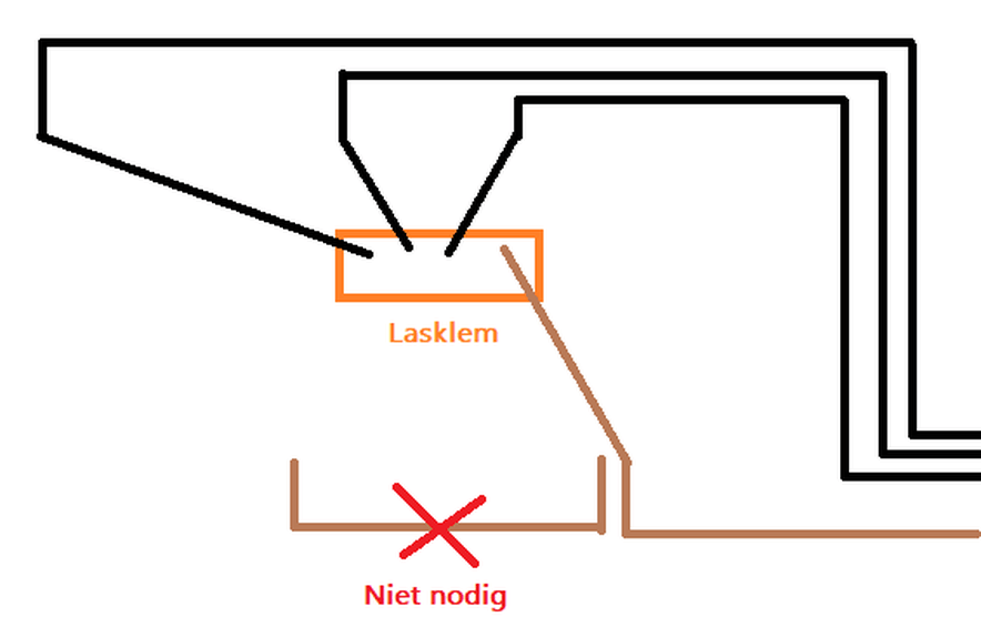

Waarschijnlijk zal het zo aangesloten zitten:
Afbeeldingslocatie: https://tweakers.net/i/xkeGlVEoA2-wAnSB-eaeoKdqEws=/full-fit-in/4000x4000/filters:no_upscale():fill(white):strip_exif()/f/image/jk2paYZDNrDTBmgrwvtvQTLC.png?f=user_large
(Kan ook zijn dat de bruine draad uit de muur eerst in de schakelaar gaat ipv in de dimmer, maar dat maakt niet uit)
Haal van de schakelaars links de zwarte draden los. (label ze eventueel om te weten of ze links of rechts zaten). Haal van de dimmer ook de ene zwarte draad los. En de bruine draad die uit de muur komt. Steek ze alle 4 in één lasklem. Het stukje bruine draad tussen dimmer en schakelaar heb je niet nodig. Bewaar die als je het weer terug wilt plaatsen.
Afbeeldingslocatie: https://tweakers.net/i/7XSIxZYZW6HWUXLOjdMhigHpXOE=/full-fit-in/4000x4000/filters:no_upscale():fill(white):strip_exif()/f/image/zNih33LdWLczd4OEXZwIQPE7.png?f=user_large
Steek het vervolgens terug in je muur. Daarna de achterkant van beide blindplaten op hun plek schroeven. Vervolgens je bewaarde afdekraam erop en met bijgeleverde klemstukken vastzetten. Dan de nep-knoppen erop klikken en klaar.

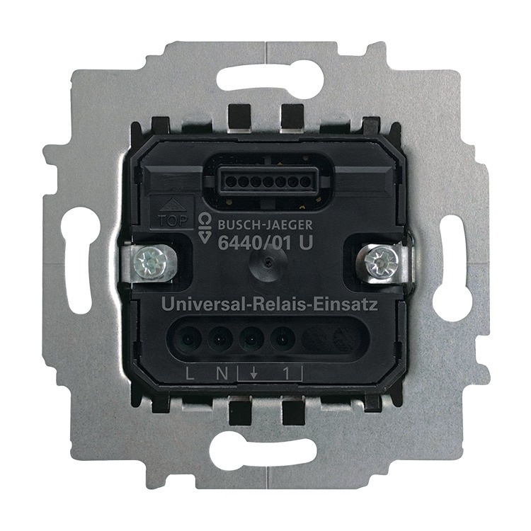

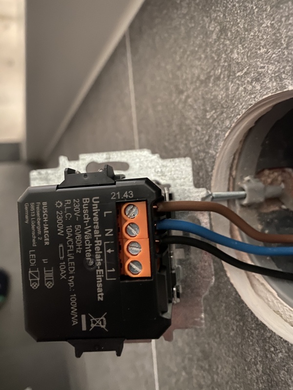

Dus........
Weet iemand hoe je een Busch Jaeger aanwezigheidsmelder moet aansluiten op een/twee Hue Wall schakelaar(s)?
Afbeeldingslocatie: https://tweakers.net/i/Q301u9mSvtQkj4wWUQGKpv-0OfQ=/full-fit-in/4920x3264/filters:max_bytes(3145728):no_upscale():strip_icc():fill(white):strip_exif()/f/image/5kjjA9402HtW9TMSyzhsLI4b.jpg?f=user_large
Het ziet er nu zo uit:
Afbeeldingslocatie: https://tweakers.net/i/zXAfmDuP_Gq_W-WEH9od1p7OtIE=/x800/filters:strip_icc():strip_exif()/f/image/FBEj2HhWr8YZ2YzlpmryJHbh.jpg?f=fotoalbum_large
Ik heb er twee lichtpunten op aan gesloten die gelijktijdig aan gaan. Je kunt beweging en hoelang de lampen aan blijven inregelen.
[ Voor 19% gewijzigd door ChUcKiE op 20-09-2022 19:12 ]

Wat moet de wall switch gaan doen in deze combinatie? Ga je deze melder gebruiken in plaats van een normale schakelaar en daarmee een wall switch sturen? Waar zijn dan je Hue lampen? Als dit nu werkt dan zie ik even niet goed wat Hue gaat toevoegen behalve aansturing via de app.
  • ChUcKiE
  • Registratie: September 1999
  • Laatst online: 20:18
ChUcKiE
Dus........
Ik dacht dat dit nodig is om scènes aan te maken. Dus na zonsondergang gedimd branden bijvoorbeeld. De schakelaar zit op een toilet en daarachter zit een Hue spot en een lichtpunt met twee bulbs van Hue. Alle lampen gaan gelijk aan (en dat mag ook).
[ Voor 10% gewijzigd door ChUcKiE op 20-09-2022 20:35 ]
  • Archer_VC10
  • Laatst online: 22:03
Dus de melder schakelt de stroom naar deze lampen? Dat is niet echt handig. Waarom geen Hue bewegingssensor zodat je de wall switch module gewoon overslaat? Wel even een lasklem op de stroomvoorziening naar je lampen zetten natuurlijk.
  • ChUcKiE
ChUcKiE
Dus........
Aha dat kan ook, maar kan ik de schakelaar dan nog “met de hand” bedienen?

Kan je eens een duidelijk overzicht schetsen van wat je probeert te bereiken? Hoeveel lampen, welke melder/schakelaar(s) en wat wil je er mee? Ik mis dat plaatje even. Als ik je eerste post met de foto's lees heb je succesvol een bewegingsmelder gekoppeld met een paar niet-Hue lampen, maar wat wil je er aan toevoegen?

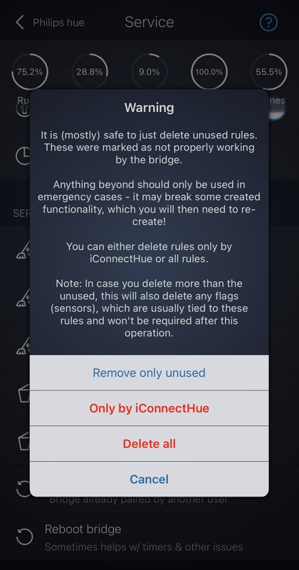

Wellicht is het zinvol om je rules eens op te laten schonen door iConnectHue? (Remove only unused)
Afbeeldingslocatie: https://tweakers.net/i/KoDTap-HoFffZG1qurP7XNwdT28=/x800/filters:strip_icc():strip_exif()/f/image/GhZlSm6ev8gwLRbt830VE8EG.jpg?f=fotoalbum_large
(Ik zou er niet aan moeten denken dat ik alles from scratch zou moeten doen... Dan zou ik uren, misschien wel dagen bezig zijn :X )

Archer_VC10 schreef op woensdag 21 september 2022 @ 09:32:
Ik heb een standaard Bush-Jaeger meldingschakelaar. Dus las je de toilet binnenloopt en het is donkerder dan niveau x gaan de lampen (1 * een Philips Hue spotje en een lichtpunt met 2 Philips Hue Bulbs) aan.
Via de app kan ik de lampen bedienen als ze "aan" staan. Ik heb eens geprobeerd er wat automatisering in te zetten, dat ze na zonsondergang gedimd aangaan, maar dat lukt me niet.
Mijn gedacht was toen dat je daarvoor een zo'n inbouw wandmodule nodig hebt, omdat de lampen dan altijd van spanning voorzien zijn en middels Hue aan-/uitgezet worden.
  • Ursamajor
  • Laatst online: 21-08 14:51
Ursamajor
Astrofotograaf
@ChUcKiE Hue lampen moet je niet via andere apparaten schakelen. Gewoon de lampen op het toilet altijd van stroom voorzien en een hue bewegingsmelder ophangen en deze de lampen laten schakelen.
Eventueel kun je een van de Hue schakelaars op de muur plakken, om ze ook handmatig te kunnen schakelen.
Gadgets FTW!
  • Archer_VC10
ChUcKiE schreef op woensdag 21 september 2022 @ 13:28:
In aanvulling op hierboven, de wall switch module is bedoeld om met een gewone schakelaar te gebruiken, de vraag is of het net zo goed werkt als je in plaats van een schakelaar een bewegingsmelder gebruikt. Ik vermoed dat je dan regelmatig situaties gaat krijgen waarbij je de lamp zelf of via een automation aanzet maar dan per ongeluk weer uit via de bewegingsmelder. Als je een Hue bewegingsmelder gebruikt kan je verschil maken tussen een bewegings melding en een schakelaar, de app en de Bridge (als je die gebruikt) kunnen dan zien waar het signaal vandaan komt en er gepast op reageren. Nu maak je de situatie nodeloos complex voor het systeem. Concluderend.... wat hierboven staat: haal een Hue bewegingsmelder en eventueel een Hue schakelaar.
Je hebt je smart lampen dom gemaakt, zo lijkt het. Zo’n schakelaar haalt de spanning er toch juist af als er niets te melden valt? Je moet inderdaad de melding door een Hue sensor laten doen en het lichtknopje doorverbinden. Dan kun je ook scenes maken - nu worden die onderbroken omdat de stroom eraf gaat. Eventueel kun je ze wel via een Hue wall switch handmatig aan en uit zetten.

Ik zit momenteel een beetje in dubio.
Ik ben super tevreden over de extra functionaliteit die iConnectHue met zich meebrengt, maar ondertussen is de app, en dan met name de instellingen, zo instabiel als wat.
Ik gebruik het nu bijna 2 jaar en heb al zeker 4 keer alles compleet opnieuw moeten instellen omdat sommige instellingen/acties simpelweg niet meer werken. Dan sta ik weer te vloeken en tieren als tijdens het koken de lichten ineens uitgaan. Of sochtends de lampen juist niet meer aan.
Snap er werkelijk niets van hoe dit zo kan, zonder enige wijziging vanuit mijn kant. En ik ben de enigste in huis die de app heeft dus het kan ook niet m'n vriendin zijn die weer aan de verkeerde knop heeft gezeten.
Ik herken dit.
In mijn werkkamer maak ik gebruik van een sensor ingesteld via iconnecthue.
Het licht gaat echter soms niet volledig branden en na de ingestelde tijd met een beweging toch helemaal uit. Maar ook niet altijd.
Eerst was dat niet. Nu wel.
Het enige wat is gewijzigd is de software op de bridge.
Dus het probleem zit kennelijk daar.
Of…
In mijn werkkamer gebruik ik een ROBB Smarrt Dubbele wandzender Zigbee Friends of Hue. Die gaat op een batterij. Ik heb deze zo ingesteld dat de sensor wordt aan/uit geschakeld wordt afhankelijk van de gebruikte knoppen.
Het kan zijn dat deze roet in het eten gooit omdat deze toch niet zo heel compatibel is.
In de rest van het huis ondervind ik namelijk geen problemen.
Ook mijn 2e bridge, waarop ook iconnecthue wordt gebruikt, gaat het tot nu toe altijd goed.
Daar zitten alleen echte Hue devices op.
Misschien toch dat Robb device …. 🤷‍♂️
