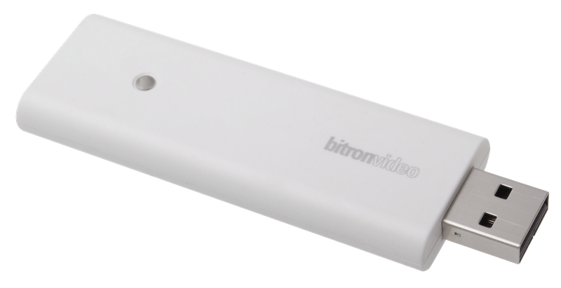

Je hebt niet perse een bridge nodig. Een Zigbee USB-stick kan ook.
Een raspberry pi leest hier de slimme meter uit met Domoticz en stuurt ook alle Hue lampen, stekkers en sensoren aan. Eventueel ook je zonneschermen, gordijnen, etc. Wij hebben deze en dat bevalt super.

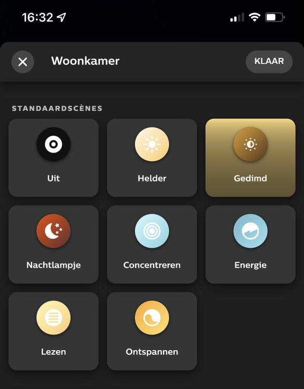

Vandaag getest, maar nu weet ik weer wat het probleem met scènes is: bij het selecteren van een scène voor een opdracht krijg ik mijn eigen gemaakte scènes helemaal niet te zien. Ik kan alleen maar kiezen uit de standaard Hue scènes. Zie screenshot.
Afbeeldingslocatie: https://tweakers.net/i/HQHOuTkhBSYs-DbF7a8xLsGQQHE=/x800/filters:strip_icc():strip_exif()/f/image/kCZMyWST2eebMAe02I86cbfN.jpg?f=fotoalbum_large

Allissey schreef op zaterdag 27 augustus 2022 @ 16:33:
Dat is raar…
Afbeeldingslocatie: https://tweakers.net/i/vZFTuVjaBk4HjRsoKdqnFJnq-Dk=/232x232/filters:strip_exif()/f/image/aqn4YRzjnkE4g4gOwmkzkpSj.png?f=fotoalbum_tileAfbeeldingslocatie: https://tweakers.net/i/aOJNpMP3T1mty_e5GBEAwsitloY=/232x232/filters:strip_exif()/f/image/uCOSK4lHImZNXPlXRXD7U5Yy.png?f=fotoalbum_tile
Ik kan al mijn scenes kiezen op mijn FoH schakelaar.

Misschien wel enigszins verklaarbaar: ik probeer dit achter een automatisering te doen: "bij zonsondergang doe lampen X en Y aan 30%". En daar kan ik dus niet mijn eigen scène kiezen.

Allissey schreef op zondag 28 augustus 2022 @ 13:38:
Ik gok dat er iets niet goed gaat bij jou?
Ik kan dat namelijk wel als ik dit even vlug instel..alleen dan wel een scène aanmaken met 30% die hij selecteert
Zijn de app, bridge en lampen up2 date?
Heb je bij automatiseringen dan afzonderlijke lampen gekozen of een gehele kamer of zone? Scenes zitten namelijk aan een zone of kamer vast, niet aan een losse verzameling lampen. Als je niet een gehele kamer of zone kiest, krijg je dus ook geen scenes te zien.

xFeverr schreef op zondag 28 augustus 2022 @ 16:57:
Dat blijkt de oplossing. Ik had een kamer geselecteerd, maar één accessoire (een slimme stekker) niet geselecteerd. En dan kun je dus je eigen scènes niet selecteren. Positiever gesteld: als ik een complete kamer of zone selecteer dan kan ik alles op de acène met een dimpercentage instellen. Ook al zitten er accessoires tussen die helemaal niet gedimd kunnen worden. Dank voor de hulp tweakers!

Heb je een scene gekozen bij beweging of heb je voor 'vorige aan-status' gekozen. Heb je ook al gekeken naar de twee tijdssloten? Misschien staat het tijdsslot voor de avond op een andere scene/instelling?
Normaal gedrag is: Lamp gaat aan op je gekozen instelling bij beweging. Kort voordat de lamp uit zou moeten gaan (omdat er x minuten geen beweging is geconstateerd) zal de lamp even dimmen. Daarna gaat hij pas uit.

xFeverr schreef op woensdag 31 augustus 2022 @ 17:26:
De lamp gaat 1 seconden naar 100% bij het aangaan en gaat daarna gelijk naar 50% en dit is middag op de dag.
Ik heb de scene 'helder' gekozen en deze staat op 100%. Dit is tussen 07:00 en 22:30 uur, en hierna gaat deze naar de scene 'gedimd' en dit is 50%.
Heb nu beide tijden op helder gezet, kijken of dat iets uitmaakt.

Laatst hetzelfde gehad met een andere Zigbee stick op een Raspberry pi. Geen lamp werd gevonden, na de reset werkte het direct.
