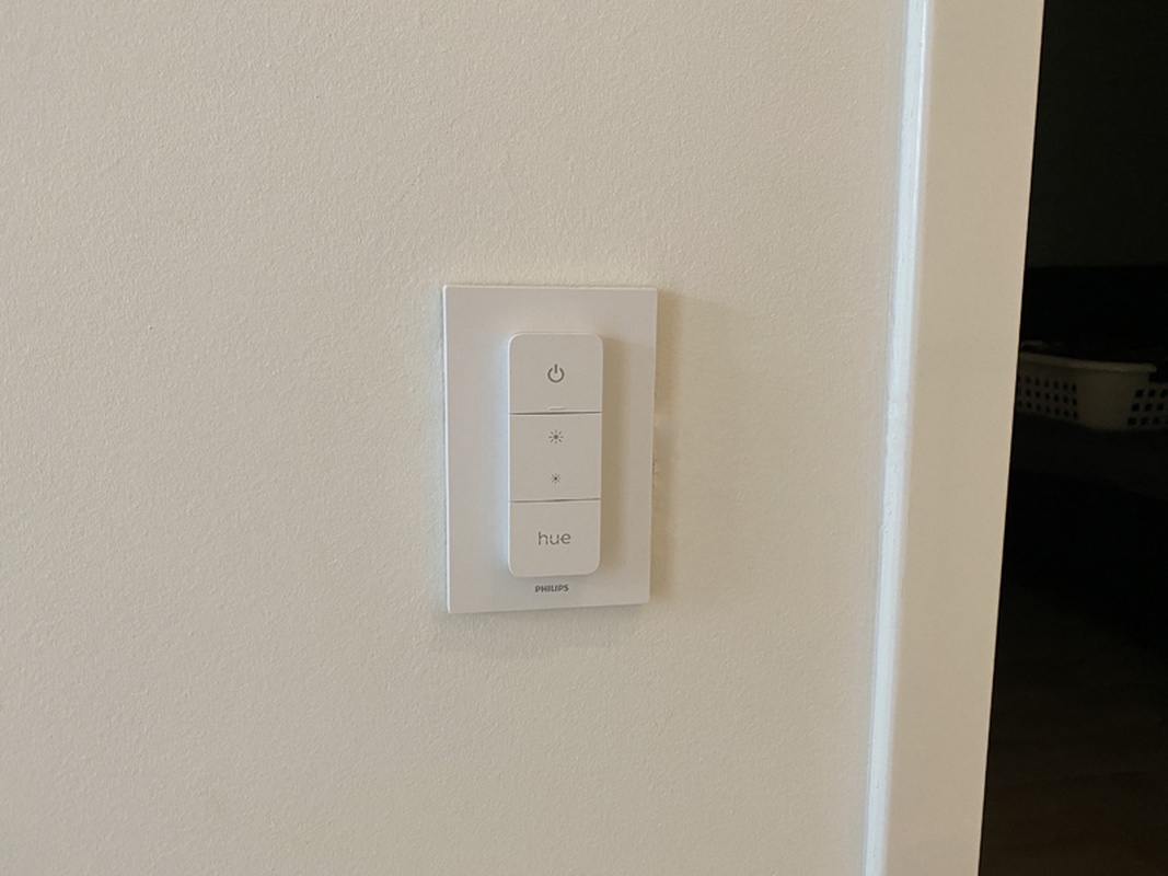

Die nieuwere hue knop/afstandsbediening heeft een groter plaatje die je op de muur monteert. Deze passen inmiddels op de plek van de bestaande schakelaar. Ik heb zelf bijvoorbeeld op het toilet de bestaande (domme) schakelaar weggehaald, de bedrading doorgelust en vervolgens zo'n nieuwe hue knop/afstandsbediening eroverheen gemonteerd. Zie je niks van!
Ik denk dat dat de oplossing voor je kan zijn. Je kan alsnog naar de oude situatie (bij eventuele verkoop van het huis) en je kan met de hue schakelaar dimmen.
  • modor44
  • Laatst online: 19-10 12:33
Afbeeldingslocatie: https://tweakers.net/i/LKxpyY7YyXS3zice2cYBpSJKpvw=/full-fit-in/4920x3264/filters:max_bytes(3145728):no_upscale():strip_icc():fill(white):strip_exif()/f/image/30DdqpzVCKUI11HXAZ5XL1iJ.jpg?f=user_large
Dit is zoals ik het op de overloop heb: bestaande schakelaar vervangen door een Hue knop/afstandsbediening. De oude schakelaar heb ik opgeborgen en kan ik dus terugplaatsen wanneer dat nodig zou zijn.

modor44 schreef op maandag 15 augustus 2022 @ 14:51:
Dit ziet er ook wel goed uit. Stuk voordeliger ook omdat de prijs van die FoH schakelaren een stuk hoger zijn dan de Dimmer Switch. Maar goed om te weten dat er dus veel opties zijn.

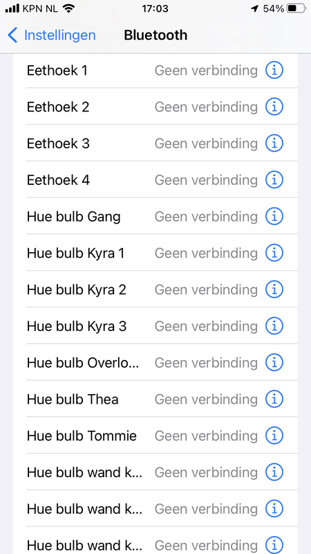

Echt vreemd dan, ongeveer de helft van mijn Hue lampen hebben Bluetooth ingebouwd maar geeneen meldt zich. Voor zover ik kan zien staat dat dus uit zodra ze verbonden zijn met de bridge. Lijkt me eerlijk gezegd ook wel logisch...
  • BGFG
  • Laatst online: 13:44
Tomba schreef op woensdag 17 augustus 2022 @ 13:03:
Zo ziet het er bij mij uit nadat de lampen gepaird zijn (eenmalig). Met de app kan ik deze lampen via Bluetooth bedienen als ik dat zou willen, dus zonder de bridge te gebruiken.
Afbeeldingslocatie: https://tweakers.net/i/Y2h8az-5IsOuPwXqEJzW2S8vW8k=/x800/filters:strip_exif()/f/image/LhaGuMNqHZhhXth5ljk5AXOh.png?f=fotoalbum_large

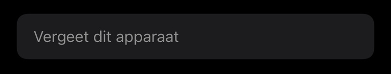

Ah zo, je wil denk ik weten waar dit knopje zit?
Afbeeldingslocatie: https://tweakers.net/i/i06BubRDu2OFV6X-Ak_NMUDbXig=/800x/filters:strip_icc():strip_exif()/f/image/aZaaFtiahngBnycgwbjtEdnS.jpg?f=fotoalbum_large
Een keer op t i-tje drukken rechts van de lamp en dan kun je m verwijderen.

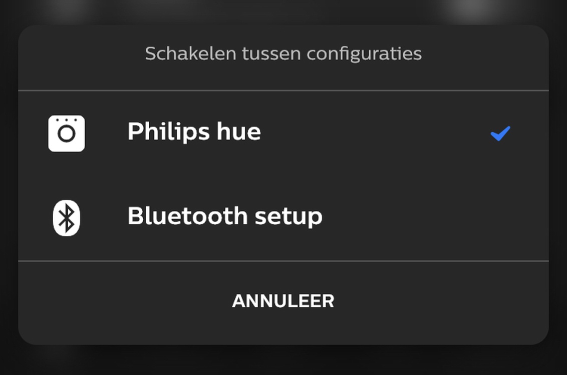

Wat ik even niet begrijp; als je een bridge hebt waarom koppel je ze dan eerst met Bluetooth?
  • Archer_VC10
  • Laatst online: 10:05
Volgens mij is het de bedoeling dat je OF bluetooth OF de bridge gebruikt. Ik krijg de indruk dat je al deze lampen via BT aan je telefoon hebt gekoppeld (gepaird) maar ze daarna via de bridge bent gaan gebruiken. Wat je hier ziet is dat je telefoon onthoudt waarmee deze gepaird is (ooit). Niets meer. Zie de tip hierboven voor de oplossing.

Je kunt kiezen voor de Gira Friends of Hue. Die passen ook in de afdekramen van overig Gira standard 55 spul. Die zijn wel prijzig.
Wat je ook kunt doen is de Hue wall switch module kopen. Haal dan een Gira pulsdrukker, de gewenste kleur gira wipper en plaats die in een Gira afdekraam. Je kunt daarmee ingedrukt houden om te dimmen en kort indrukken voor aan/uit/andere scene. Pulsdrukkers veren weer terug naar de beginstand, dus als je er een paar naast elkaar hebt ziet het er altijd strak uit.
Ik heb zelf beneden Gira Friends of Hue en boven Gira pulsdrukkers met de wall switch module. De wall switch module werkt naar mijn gevoel wel beter dan de FoH schakelaars. Die laatste moet je soms een tweede keer indrukken wil het werken. Maar die FoH heeft dan weer geen batterijen nodig, en de Wall Switch Module wel.
Update, het is opgelost. :P
Ik ben helemaal opnieuw begonnen en heb de Philips Hue's naar de fabrieksinstellingen gereset en Home Assistant opnieuw geinstalleerd op de Raspberry Pi. Daarna de Hue's alleen ingesteld met de Zigbee USB-stick, zonder bluetooth app. Ik heb geen bridge.
Bluetooth voor de zekerheid ook nog uitgezet in Home Assistant en op de pi zelf in /boot/config.txt.
Wellicht is dat niet nodig. Ik zie nu helemaal geen bluetooth verbindingen of aankondigen van de Hue's meer vanaf de telefoon. Alles werkt nu alleen met Zigbee. d:)b
Het blijft wel super onduidelijk van Philips. Die tweet van Philips in mijn eerste post, of onderstaande draad dat bluetooth permanent blijft zenden en aankondigen. Waarschijnlijk is het inmiddels aangepast met een firmware update of moet je bij het instellen nooit van bluetooth gebruik maken.
https://github.com/dresde...z-rest-plugin/issues/2982

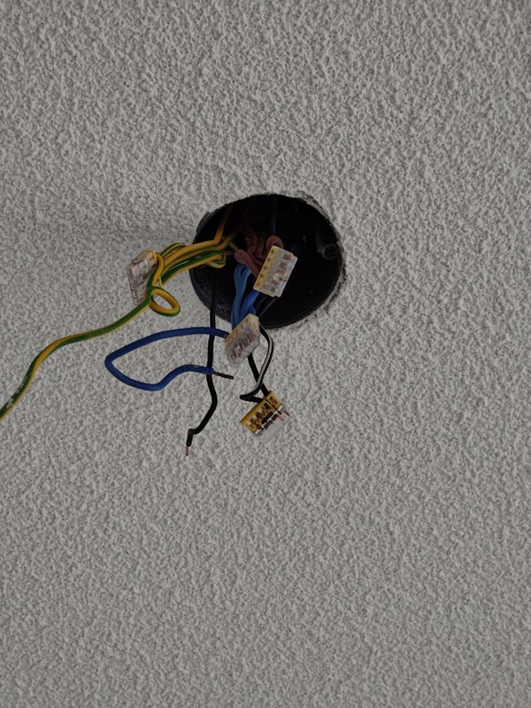

  • sikkwittet
  • Laatst online: 23-10 10:53
Hey hey.
Probleempje. Ik wil de hue spots inbouwen...kom er alleen net achter dat het niet zal lukken doordat er gigantisch veel kabels in het "putje" zitten.
Huurbaas gaf nu zojuist aan dat daarom geen inbouw, maar opbouw spots moet kiezen.
Dit wil ik niet, iemand nog een idee?
  • HenkEisDS
  • Laatst online: 23-10 14:00
sikkwittet schreef op vrijdag 19 augustus 2022 @ 17:38:
Hey hey.
Doe eens wat foto's. :)

  • sikkwittet
Afbeeldingslocatie: https://tweakers.net/i/c58FEA8zB3y9p82ZiUeunkYMbWs=/x800/filters:strip_icc():strip_exif()/f/image/BArzq9EcFGbtNueXYOAp6OjW.jpg?f=fotoalbum_large
Ja dit dus. Ik ben bang dat ik de sjaak ben en dat inbouwspots niet gaat lukken.
[ Voor 7% gewijzigd door sikkwittet op 19-08-2022 20:43 ]
  • musicpixel
  • Laatst online: 22-10 20:52
@sikkwittet Dat gaat niet lukken nee, is ook niet erg veilig ivm evt warmteontwikkeling. Dit is ook geen doos om een spotje in in te bouwen...
Je zou, als het mag, en mooi is in de situatie, een soort van koof kunnen maken waar je de spotjes in inbouwt. Of anders een verlaagd plafond...

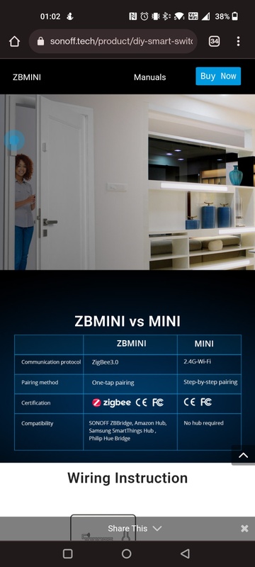

Vraagje aan de Philips Hue gebruikers hier.
Een familie lid heeft in de tuin waterdicht IP65 doos van Attema met een defecte KlikAanKlikUit module (433 MHz). Ik gaf aan dat ze beter dat spul door Zigbee spul kunnen vervangen en dat ze dan een Hue hub moeten kopen en een inbouw module in die doos moeten plaatsen.
Maar welke inbouw modules zijn nu compatible met de Hue bridge?
Werken deze Sonoff modules bijvoorbeeld?
https://sonoff.tech/product/diy-smart-switch/zbmini/
Er staat nergens specifiek bij dat het "Hue compatible" is.
Heeft iemand tips voor een goede inbouw module?
[ Voor 4% gewijzigd door Flappie op 22-08-2022 21:28 ]

Flappie schreef op maandag 22 augustus 2022 @ 21:27:
Staat op de site waar je naar linkt :
