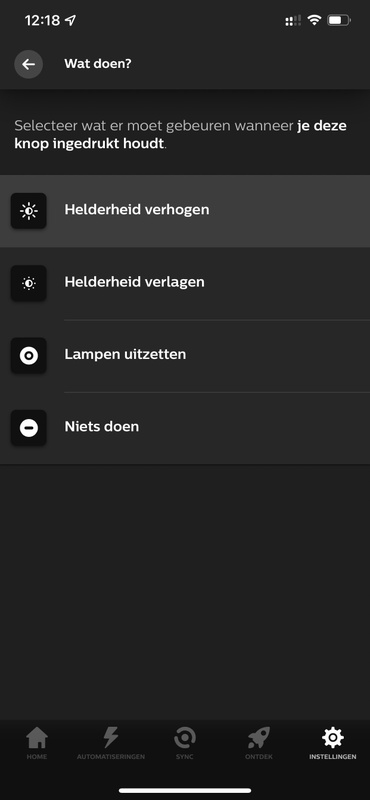

En ik hoop dat het stukje 'lang ingedrukt houden op iedere knop zet alle lampen uit' configureerbaar is, anders is de functionaliteit toch wel een stuk minder
Ik heb het idee dat het niet helemaal lekker vertaald is van duits naar engels.
Volgens mij wil hij zeggen dat je verschillende functies kunt toewijzen aan kort drukken en lang drukken.
Zoals dat ook met de dimmer switch kan.

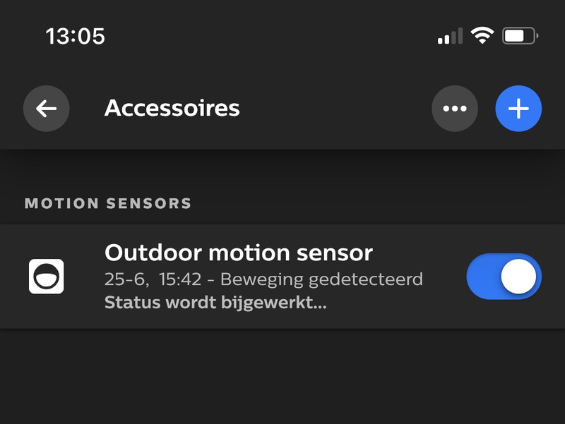

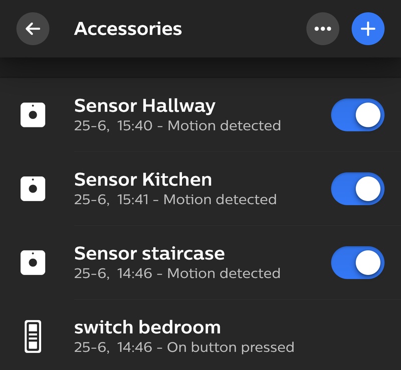

Afbeeldingslocatie: https://tweakers.net/i/zSYfFd5fpJdpPWPYNjKz2ILVhNM=/800x/filters:strip_icc():strip_exif()/f/image/R2cKyaSbhF3bzB3hLPeTMtCz.jpg?f=fotoalbum_large
Settings > accessories > sensor overzicht
Daar wordt de laatste darm/tijd van bewegingsdetectie niet meer bijgewerkt; pas als de regel aanklikt en terug gat, wordt de juiste datum/tijd getoond.
Iemand die dit herkend? En misschien idee heeft hoe dit correct te krijgen?
Lijkt een “feature” bij introductie vorige update.
  • F41R
  • Laatst online: 25-01-2025
himlims_ schreef op zaterdag 25 juni 2022 @ 15:46:
Ik heb hier in ieder geval hetzelfde gedrag zoals jij omschrijft. Als je de motion sensor aanklikt en snel teruggaat dan krijg ik ook de nieuwste datum/tijd alsnog niet te zien enkel “status wordt bijgewerkt”
Afbeeldingslocatie: https://tweakers.net/i/CIFVmerTl3ivcEkB0WdxH1gk6FI=/800x/filters:strip_icc():strip_exif()/f/image/yCxZaaNfsCIBFD4WeHmbdgLg.jpg?f=fotoalbum_large
Lijkt er dus op dat dit niet meer “on the fly” wordt bijgewerkt.

Wat ook leuk is:
Bedankt voor de tip; dan wacht ik even met het uitvoeren van de laatste update!

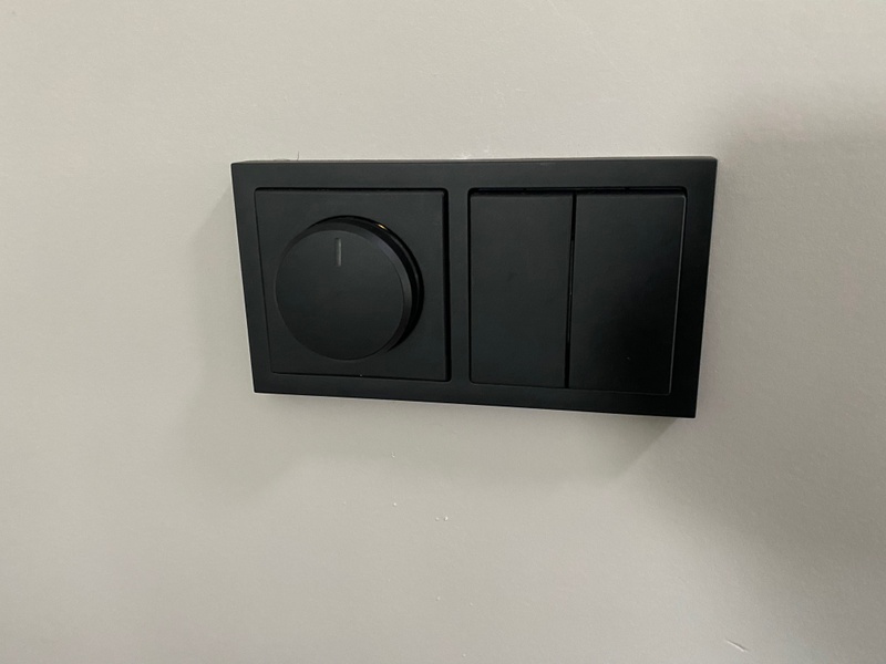

de FoH Busch Jaeger knoppen bevallen me wel, heb er meerdere hiervoor in huis.
Ik heb beneden de zwarte knoppen van FoH BJ, boven heb ik de FoH Gira die goed passen bij de BJ SI Lineair (glanzend alpenwit).
Verder heb ik dimmers van Ecodim omdat ik spots heb (ga lekker voor de basic is mijn advies: https://www.ecodim.nl/eco-dim07-zigbee-basic.html), enkele Hue Wall modules (ook 1 met een polsdrukker, werkt prima; ingedrukt houden om te dimmen inderdaad) en een ecodim inbouwmodule (aangesloten op spots; kon niet anders omdat ik maar een enkele inbouwdoos had waar 2 verschillende lichten op geschakeld werden).
Afbeeldingslocatie: https://tweakers.net/i/W3YdYfOavxZV9Ml49_rfOZqc1r0=/800x/filters:strip_icc():strip_exif()/f/image/VtV5LsyaGkfkMWfIGol1YMOr.jpg?f=fotoalbum_large
Rechts de FoH Busch Jaeger knop
Je kunt deze bv hier kopen: https://www.dedomoticasto...-of-hue/busch-jaeger.html (sokkel + losse knopje)

Voltex schreef op zondag 26 juni 2022 @ 14:35:
Waar ik naar op zoek ben is een dim inbouwschakelaar die Philips Hue lampen kan bedienen.
De FoH inbouw dim schakelaars zijn er zo ver ik kan zien niet in dimmer uitvoering, maar alleen als inbouw impulsschakelaar of drukschakelaar.
Er zijn wel Zigbee inbouwschakelaars, maar die sturen alleen traditionele lampen aan i.c.m. de Hue bridge.
https://www.ecobright.nl/...i-0-200w-universeel-basic

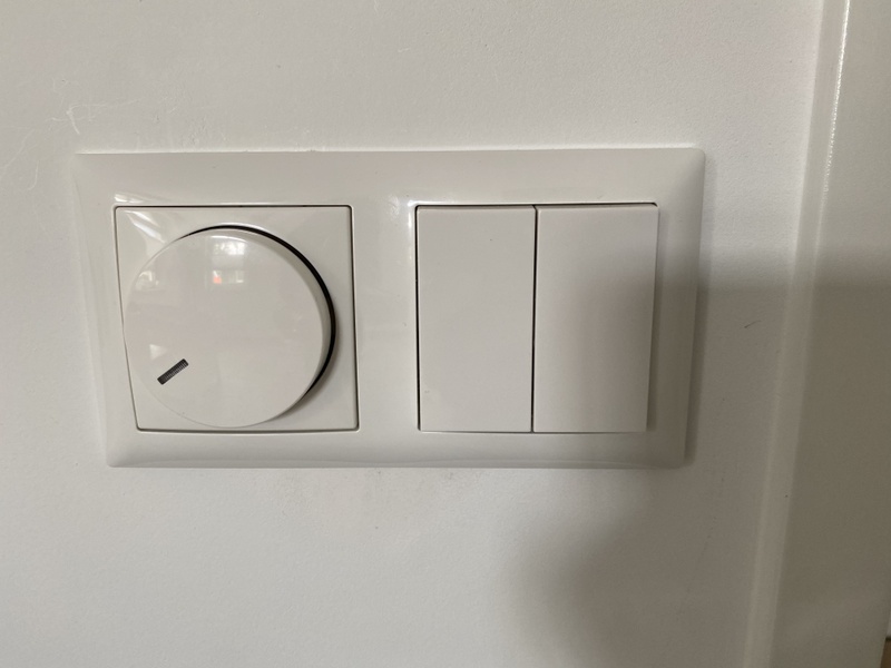

De Hue rotary is volgens mij niet te combineren met standaard afdekramen (van andere merken zoals Berker). Daarom hoop ik dat er een inbouwschakelaar is om de Hue lampen te bedienen waarmee dit mogelijk is. Iemand nog een idee?
Je kan het beste in jouw geval denk ik de FoH lijn van Gira of BJ (afhankelijk van je schakelmateriaal) gebruiken en dit op de schakeldoos schroeven. De stroom moet je dan doorlussen (staat er dus altijd op).
De drukknoppen kun je ingedrukt houden voor het dimmen...(kun je instellen in de app).
Grote voordeel is dat je niet hoeft te proppen met de module in de wandcontactdoos en je verder niet elke zoveel jaar de batterij van de wall module hoeft te vervangen. Mogelijk is de knop wel wat duurder (en de stroom staat er dus permanent op).
Afbeeldingslocatie: https://tweakers.net/i/nzb3WllsWYepx5loe1RR98xYDVc=/x800/filters:strip_icc():strip_exif()/f/image/YdwIfG15GdbQVCtoPPuoT5CW.jpg?f=fotoalbum_large

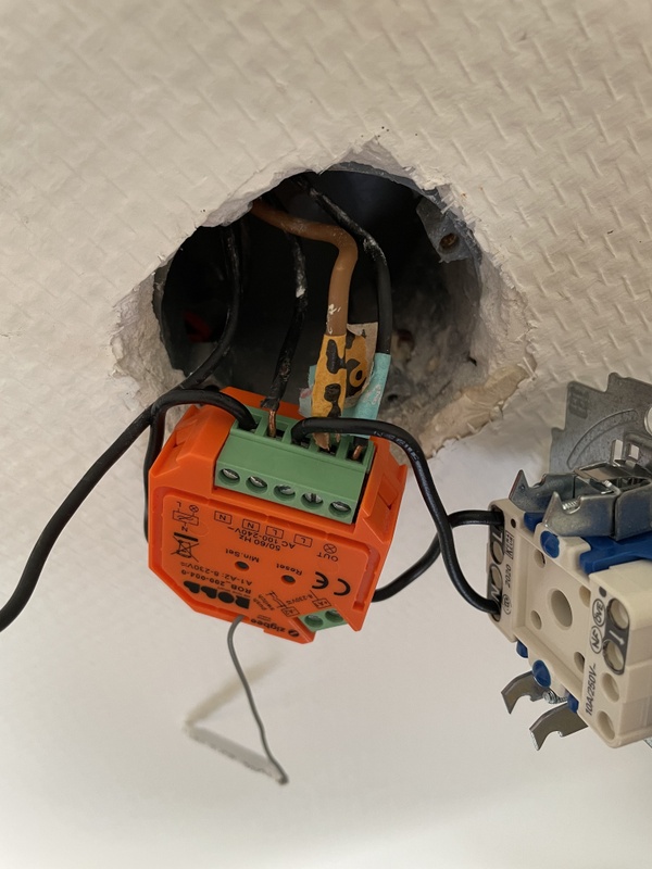

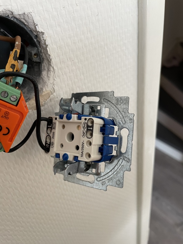

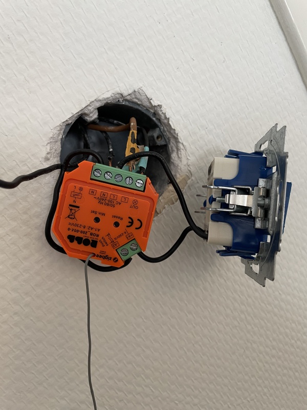

Ik ben nu al een aantal dagen bezig met het proberen een Zigbee dimmer aan te sluiten op mijn domme lampen. Ik heb een pulsschakelaar aan de Zigbee hangen, maar krijg het niet werkende. Iemand die mij hier verder mee kan helpen?
Let vooral niet op het kleurgebruik van de draden, want daar mag ik de vorige eigenaar voor bedanken.
Bruin/tijger is de livedraad?
Blauw gaat naar de lamp
Zwart is neutraal?
De meest linker zwarte draad is van een andere schakelaar en heeft hier niks mee te maken.
Afbeeldingslocatie: https://tweakers.net/i/A_vR7uQHf1zio6IWAKKhKaqxbXQ=/x800/filters:strip_icc():strip_exif()/f/image/AGnYPM8Z6YTGLLf0vIHO3lVL.jpg?f=fotoalbum_large
Afbeeldingslocatie: https://tweakers.net/i/bw3Xju2n1x_WhHsY0NIQCVTxf4Q=/x800/filters:strip_icc():strip_exif()/f/image/TStC1YYxxUvUYJm8nqHHeVLp.jpg?f=fotoalbum_large
Afbeeldingslocatie: https://tweakers.net/i/8nXHkPLswKelgmYyeilS0h1MB-Q=/x800/filters:strip_icc():strip_exif()/f/image/Yjh6P5GJdNBlNqXwAPbyxVzs.jpg?f=fotoalbum_large
Ik doe de stroom er opnieuw op, druk 5x op reset en haal de stroom er weer af. Dan zoek ik met de hue app naar nieuwe lampen en doe de stroom erop, maar kan dan niks vinden.
Wat doe ik verkeerd??

Wat ik meestal doe, is een kleine test-setup maken. Gewoon met een stekker en een stopcontact om dan de koppeling met Hue goed te krijgen. Daarna bouw ik het pas in.
Ik ben bang dat je de Neutrals door elkaar haalt. Wat doet die andere schakelaar ("De meest linker zwarte draad is van een andere schakelaar en heeft hier niks mee te maken.")

CappieL schreef op dinsdag 28 juni 2022 @ 17:23:
Ik heb even een test setup gemaakt en dat werkte, dus ik ben blij dat het niet aan mij ligt.
Blijkbaar is de live draad rechtstreeks naar de lamp getrokken en zijn de draden uit de muur alleen schakeldraden..
Maar hoe ik dit nou dus moet oplossen :?
[ Voor 3% gewijzigd door Jasper89 op 28-06-2022 19:26 ]
  • _Richie_
Jasper89 schreef op dinsdag 28 juni 2022 @ 19:25:
Het kastje moet je dan bij de lamp installeren… (en de zwarte draad naar de pulsdrukker leiden)
Ik zou even bij de lamp (aan een centraaldoos wellicht?) kijken en meten. Misschien kun je daar aanpassingen maken zodat de draden in de wanddoos weer kloppen.
Wat zat er eerst in die wanddoos waar je nu een module + schakelaar probeert te monteren?

Jasper89 schreef op dinsdag 28 juni 2022 @ 17:18:
Zwart is neutraal?
Als je zeker weet dat die kleuren kloppen (meten=weten) zou de lamp je ook feedback moeten geven door te knipperen. Volgens mij is die laatste keer van/op stroom niet nodig.

Medetweakers ik heb een vraagje.
Ik heb een LEDVANCE unit gekocht, dit is een ledlamp en ventilator in een en werkt out of the box met google home en alexa en heeft een AB. Voor mij prima en meer dan genoeg maar mevr. Freubel wil haar fysieke schakelaar houden. In de inbouwdoos zit echter geen blauw maar 2 x zwart en 1 x bruin. Het is dan ook een hotelschakelaar. Aangezien het ophangen van de lamp al een kut klusje was en ik er niet zo happig op ben om die weer te gaan demonteren en monteren, is er een inbouwmodule die achter de fysieke schakelaar kan geplaatst worden die én geen blauwe draad nodig heeft én compatible is met philips hue ?
Of vraag ik nu teveel ?
Linkje naar de unit: https://www.ledvance.com/...d-air-ventilation-c200719
Ik heb al even zitten klooien met een hue wall switch maar die doet natuurlijk niets omdat er geen hue lamp valt te koppelen.
Hmm volgens mij moet het met deze lukken:
https://www.home2link.nl/...20met%20de%20Hue%20App%3F
Toch niet, dit werkt weer niet met een wipschakelaar.

Ik heb een bug in mijn Philips motion sensor.
Hij connect niet meer de lampen op de wc. Hij detecteert wel beweging, maar lampen van kamer wc gaan niet aan. Als ik de motion sensor laat staan op de wc en ik koppel geen aan een andere kamer (bv bijkeuken) dan gaan die lampen week aan.
Ik dacht een reset te doen. Maar nu van te regen in de drup. Ik krijg hem niet meer uit mijn en app noch via harde reset noch via de app.
Iemand hier ervaring mee of tips?
