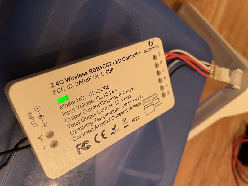

Lampen zijn normaal gesproken ZigBee routers, maar snap wat je bedoelt
Het kan zijn dat voor de een of andere redenen de Hue Sensor niet via de Gledopto of Ikea lampen, ZigBee (parent) routers, wil werken!? Je zou kunnen proberen of je tijdelijk een Hue lamp, in hetzelfde netwerk, in dezelfde ruimte te gebruiken als waar de Hue Sensor niet wil koppelen ( of andersom en wellicht makkelijker koppel de sensor in ruimte met tenminste 1 Hue lamp), wellicht lukt het dan wel en zit het probleem bij de 3rd party lampen!? En als er een Hue lamp in de buurt zit, kan het nog steeds zijn dat de sensor de verkeerde (niet Hue lamp) probeert te gebruiken als parent.
Mocht het dan nog niet lukken, dan adviseer ik om de niet Hue lampen ff van stroom te halen, tijdens het zoeken naar de sensor, zodat deze de boel niet in de war kunnen gooien!
Maar sowieso is jou situatie een interstate voor het Hue ontwikkelingsteam om eens goed te onderzoeken, ik zelf werk er al 6 jaar niet meer, anders had ik wel geregeld om met extra meet apparatuur langs te komen om te zien wat er over het ZigBee netwerk wordt gestuurd en wat er precies fout gaat, maar wellicht leest een van mijn oud collega's mee en kan deze dat wellicht regelen
Dat langs komen mogen ze overigens nog steeds. De koffie staat klaar. Maar bij de support kwamen ze niet veel verder dan een nieuwe sensor opsturen.
Uiteindelijk was de truc om zowel de officiele hue app als hue essential tegelijk te laten zoeken.
Pas dan begon het oranje lampje ook echt continu te knipperen. Eerst crashte de hue app een paar keer en begon m’n iphone scherm te flikkeren. Maar uiteindelijk door beide apps tegelijk te laten zoeken is het gelukt.
Schiet mij maar lek maar dit ruikt naar een bug.

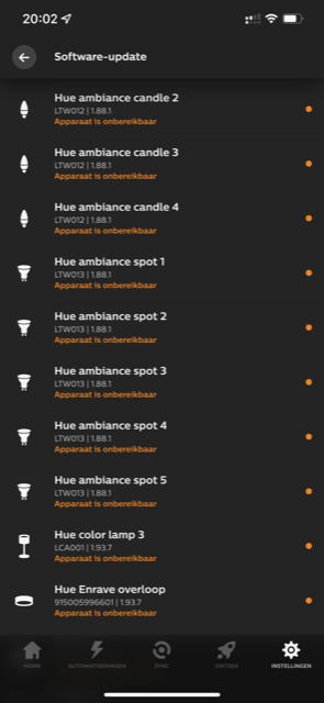

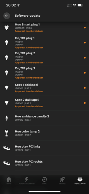

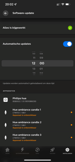

Sinds een paar dagen een heel raar probleem. Een probleem wat ik nog nooit gezien/gehad heb.
Het volgende: Mijn huis zit vol met Hue lampen en accessoires.(schakelaars etc.) Dit heeft tot een paar dagen geleden perfect gewerkt. Ook de buitenhuis werking werkte goed. Ook de Hue schakel/dimmer kan ik de lampen soms niet aan/uit zetten.
Probleem:
Lampen gaan soms niet aan met de zelf gemaakte automatiseringen die ik in de Hue app had gemaakt.
Ik zie in de Hue app dat veel van mijn lampen en accessoires niet bereikbaar zijn.
:fill(white):strip_exif()/f/image/N9kf0oPMxkzwT7Bsp0f9QsYL.png?f=user_large)
:fill(white):strip_exif()/f/image/fhzEoX2PLpJKlDAPll62gQYB.png?f=user_large)
:fill(white):strip_exif()/f/image/u8mjieQK0vSoZqkXbqSPiReM.png?f=user_large)
De app is up-to-date, volgens mij zijn de lampen en accessoires ook up-to-date. Ik dacht slim te zijn om het kanaal van de Hue te veranderen. Hierdoor zoekt Hue een nieuw vrij kanaal, maar nu kan ik helemaal niets meer.
Met mijn iPhone zit ik op het zelfde netwerk als de Hue.
Iemand nog idee voordat ik alles reset?

Heb je van kanaal gewisseld terwijl er lampen op ‘niet bereikbaar’ stonden? Die lampen hebben dan niet het bericht gekregen dat het kanaal is veranderd en zullen daarom ook niet meer kunnen verbinden met je Zigbee-netwerk.TFZ61 schreef op vrijdag 13 mei 2022 @ 22:14:
Als dat zo is, dan vrees ik dat je de lampen alsnog opnieuw moet verbinden.
Altijd leuk!!! Mag je ze op basis van het serienummer opnieuw gaan toevoegen aan een HUE BridgexFeverr schreef op zaterdag 14 mei 2022 @ 14:16:
Daar zul je zeker in gelijk hebben, maar eerlijk gezegd kon ik al niet veel meer doen. Nu lijken de spots die ik spanningsloos heb gemaakt wel weer te verbinden, maar ik zoek nog een goed moment uit om toch een gehele reset te doen....xFeverr schreef op zaterdag 14 mei 2022 @ 14:16:

Stop, niet resetten, is niet nodig en zal je probleem niet oplossen!!!!!!!!!!!TFZ61 schreef op zaterdag 14 mei 2022 @ 16:08:
Waarschijnlijk staat je bridge te dicht op een 2,4Ghz bron (je Wifi router vermoed ik), zorg ervoor dat de afstand meer dan 50cm is (tussen bridge en router).
Als je dat probleem hebt opgelost, birdge verplaatsen, dan een keer de lampen die niet gevonden worden sinds kanaal wissel, ff van spanning halen en weer aanzetten, dan gaan ze alle Zigbee kanalen af om netwerk te rejoinen!

Damn, ben met de meterkast bezig, deze staat nu inderdaad dichter bij mijn Fritzbox 7590 dan voorheen. Ben nu niet thuis, zal vanavond direct proberen. Tnx voor de tip!Erik1971 schreef op zaterdag 14 mei 2022 @ 16:48:
Edit: Bridge en Fritzbox ver uit elkaar gezet.. problemen lijken voorbij!

Beste,
Ik ben sinds enkele dagen in het bezit van de Phlips Hue Wandschakelaars.
Nu heb ik 1 stuk geïnstalleerd, maar loop tegen het volgende aan:
Ik heb op 1 schakelaar 8 GU10 lampjes aangesloten. Als ik de schakelaar om zet zodat de lampen aangaan, dan gaan ze niet tegelijk aan. Zie video als voorbeeld: ( https://www.veed.io/view/...2d260c?sharingWidget=true ).
Daarnaast gebeurt het soms dat zelfs 1 of 2 lampjes gewoon niet aangaan. Dan moet ik weer de schakelaar uitzetten om vervolgens deze weer aan te zetten. Het verschilt welk lampje soms niet aan gaat
- Ik heb geen problemen als ik de lampen met mn Philips Hue app aanzet. Ze gaan allemaal tegelijk aan.
- Ik had ook geen problemen toen ik nog gewoon de normale wandschakelaar gebruikte.
- Ik heb de software update voor elk lampje uitgevoerd via de app
- Ik heb een bridge hangen in de meterkast, bij mijn Ziggo router
Iemand advies?

@VisserC Dit soort gedrag wordt meestal veroorzaakt doordat er (te?) veel HUE devices op één HUE bridge gekoppeld zitten of doordat het 'Channel' wat door de HUE omgeving gebruikt overbelast is. HUE / ZLL werkt 100% op een zogenaamde MESH basis.
Dat laatste gebeurd overigens ook vaak als de naaste buren ook een HUE bridge / ZLL omgeving hebben ingericht. De ZLL kanalen zitten in het 2,4Ghz spectrum waar ook de WiFi 2,4Ghz kanalen zich bevinden waarbij er echter (en gelukkig) géén overlap tussen ZLL en WiFi aanwezig is.
ZLL = Zigbee Light Link. Het protocol waar HUE mee werkt!

Disclaimer bij onderstaande: ik werk niet met Hue, wel met Zigbee (Zigbee2MQTT) en snap hoe Zigbee werkt, maar gebruik misschien termen die in Hue niet bestaan
@VisserC werk je met groups? Bij een group stuurt je hub 1 berichtje (alle lampen die onderdeel zijn van groep A: ga aan!). Dit zorgt voor weinig verkeer in je zigbee netwerk en hiermee voorkom je overbelastig / berichten die niet aankomen.
Dit gebeurt, neem ik aan, als je in de Hue-app op 1 knop drukt waarmee de 8 lampen tegelijk aangaan.
Heb je dat ook zo gemaakt met de schakelaar? Dus dat de schakelaar de groep lampen aanzet. En dus niet dat je hebt ingesteld dat de knop lamp 1 aanzet. En lamp 2 aanzet. En lamp 3 aanzet. En lamp 4 aanzet. Etc. Dan krijg je namelijk veel verkeer en krijgt niet elke lamp tegelijk het commando, of komt het zelfs bij sommige lampen niet goed aan.
Daar ben ik het in dit geval niet helemaal mee eens, aangezien het via de app foutloos werkt. Het zal er daarom eerder aan liggen hoe de knop gekoppeld is aan de 8 lampen, want blijkbaar kunnen de lampen als groep prima aan en uitWill_M schreef op maandag 16 mei 2022 @ 13:15:

@Gizz
Bedankt voor je reactie.
Ja ik werk met groups. Ik heb 35 Hue lampen voor beneden. Grotendeels GU10.
Ik heb zones en kamers ingesteld. Zo heb ik:
- 8 voor de woonkamer
- 6 voor de keuken
- etc.
Als antwoord op je vraag;
De Hue wandschakelaar zit verbonden aan de groep 'eetkamer' Daar vallen dus 8 lampjes onder. Ik heb ze niet los aan de wandschakelaar gekoppeld.
@Will_M
Ik heb dus 35 lampen. Het lijkt me dan toch sterk dat de bridge dat niet aankan?
Alvast opnieuw bedankt voor jullie eventuele nieuwe reactie.

@VisserC Lampen pakken inderdaad maar één slot als zijnde één device op een Bridge. Schakelaars en Sensoren pakken er meerdere per device vanwege het hebben van meerdere functies + je telefoon / app pakt ook een aantal sloten.
Het gaat vaak érg hard met dat soort dingen zonder dat je het in de gaten hebt en afhankelijk van de firmware kan een Bridge maximaal 50 óf 60 sloten herbergen (tegenwoordig zijn het er 60, tijdens de introductie van de v2 Bridge waren het er maar 50).

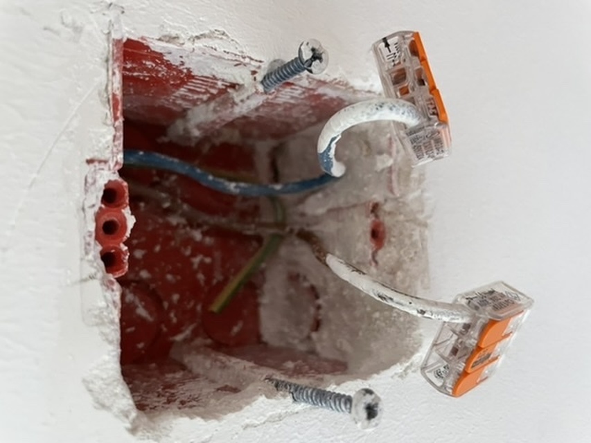

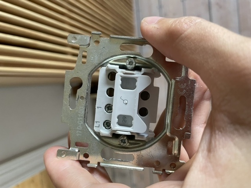

Hi allen,
Ik ben bezig met het vervangen van mijn traditionele niko schakelaars naar Hue schakelaars.
Doel is om de stroom door te lussen zodat de hue lampen altijd onder spanning staan en ze via de niko hue schakelaars aan en uitgezet kunnen worden.
Overal bruin op bruin kunnen doorlussen, maar nu kom ik in de laatste kamer aan en aangezien dat het eindpunt is qua stroom zie ik enkel 1 bruine en 1 blauwe draad.
Voor zover ik weet mag je die uiteraard niet met elkaar verbinden. Want dan staat je live op je neutral.
Hoe los ik dit op?

Zat je schakelaar op die twee draden aangesloten? Dan is de kans groot dat er iemand draden heeft lopen trekken zonder de juiste kleurcodering aan te houden. Als de schakelaar gewoon werkte, dan zou ik durven gokken dat je die twee gewoon kan doorverbinden, maar als je het zeker wilt weten moet je eigenlijk even gaan meten wat er allemaal waar heen gaat.
Edit: het feit dat je bruin op bruin aan het aansluiten was wijst ook al in die richting. Je hoort bruin en zwart bij een schakelaar te hebben, eventueel met een extra fase (bruin) draad er bij om de stroom weer door te lussen natuurlijk.
[ Voor 24% gewijzigd door Archer_VC10 op 18-05-2022 19:19 ]
Helaas hebben we de verbouwing destijds niet zelf gedaan dus wat in het duister tasten. De enige lichtschakelaar die ik tot nu toe ben tegengekomen met schakeldraad (zwart) was in de woonkamer.Archer_VC10 schreef op woensdag 18 mei 2022 @ 19:14:
Edit: het feit dat je bruin op bruin aan het aansluiten was wijst ook al in die richting. Je hoort bruin en zwart bij een schakelaar te hebben.
Al de rest was meestal op deze manier wegens meerdere punten waar je zelfde licht kan aanzetten.
Ik heb het inmiddels opgelost door de klassieke schakelaar te laten zitten, de niko hue erboven te plakken. Had nog een dubbele afdekplaat liggen
:no_upscale():strip_icc():fill(white):strip_exif()/f/image/J9TMZsurpiqnKLfU8Muj0VZZ.jpg?f=user_large)
De lamp werkte dus voorheen idd zo, ik gok omdat deze lampen geen stroom meer doorlussen naar een andere ruimte dat de kleurcodering zo gedaan is. Geen idee, zoals gezegd was ik er helaas niet bij een aantal jaar geleden
[ Voor 8% gewijzigd door Tomskii5 op 18-05-2022 19:23 ]
Tja, dat werkt ook, maar dan kan je dus de lamp ook uitzetten met de klassieke schakelaar waardoor deze niet meer met Hue te bereiken is....
Ik zou gewoon een lasklem op die twee draden zetten in plaats van de (originele) schakelaar.
Hoe los ik dit op?
Alvast bedankt voor de hulp

Ja zou je denken idd, eerst even nameten alleszins. Geen zin dat ineens half het huis 'fried' is haharobkrekel schreef op donderdag 19 mei 2022 @ 07:05:
Gokje zonder garantie van mijn kant: Ze hebben bruin gebruikt ipv zwart.
[quote]Tomskii5 schreef op woensdag 18 mei 2022 @ 19:22:
Achter in de doos zie ik ook nog een geel/groene draad zitten. Mijn vermoeden is dat er eerst een wandcontactdoos zat en ze die vervangen hebben door een schakelaar, maar dan dus geen nieuwe draden getrokken. Ben benieuwd welke kleur draden er aan je lamp zitten.De lamp werkte dus voorheen idd zo, ik gok omdat deze lampen geen stroom meer doorlussen naar een andere ruimte dat de kleurcodering zo gedaan is. Geen idee, zoals gezegd was ik er helaas niet bij een aantal jaar geleden

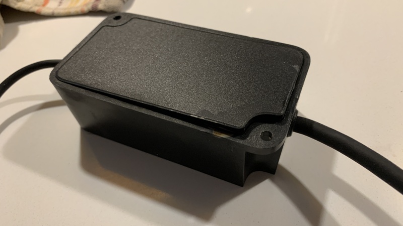

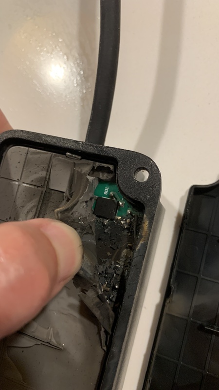

Kwam gisteravond laat thuis gekomen en mevrouw zei dat de verlichting knetterde met veel lawaai en daarna rook en stonk het in de woonkamer naar verbrand plastic, kids waren gelukkig zo slim om alles uit te zetten maar waren wel zo erg geschrokken dat ze de rest van de avond schijnbaar op hun eigen kamer hebben gezeten...
Net even gekeken naar wat er aan de hand was... voeding van de outdoor strip is kennelijk uit elkaar geknald? Philips kennende van de vorige keer zullen ze vast weer zeggen dat de garantie periode is verlopen (mei 2019)...

Naast garantie heb je ook zoiets als verwachte levensduur. Je mag toch verwachten dat dit meer dan 2-3 jaar meegaat...Helox-in-a-box schreef op vrijdag 20 mei 2022 @ 20:28:
Rechten na de garantietermijn @ Kieskeurig.nl

Is het toevallig een voeding van de terugroep aktie een tijdje terug?Helox-in-a-box schreef op vrijdag 20 mei 2022 @ 20:28:
nieuws: Signify roept voedingen van Philips Hue-buitenlampen terug

Beste om toch even customer-care op Facebook te contacten!Helox-in-a-box schreef op vrijdag 20 mei 2022 @ 20:28:
Ah, denk dat de voeding inderdaad hier onder valt (code 1845):Robsato schreef op maandag 23 mei 2022 @ 09:34:
Ik zou in ieder geval ff contact opnemen met de klantenservice.
En het formulier geeft helaas een code 403...Jouw voedingsunit kan getroffen zijn als de eerste twee cijfers (oftewel het jaar) lager zijn dan 19 of als de code aan beide volgende voorwaarden voldoet:

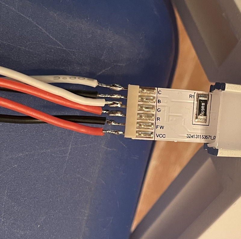

Kan iemand mij vertellen of de gledopto RGB+CCT controller wel compatible is met de hue lightstrip?
Ik kan de module koppelen aan mijn systeem, maar de leds gaan niet aan. Heb niet het idee dat mij draden verkeerd zitten, maar misschien hebben meer mensen hier ervaring mee?
Vcc =v+
Vcc =v+

Kan je voeding voldoende vermogen leveren? En welk voltage komt eruit?beetledrift schreef op vrijdag 27 mei 2022 @ 01:37:

Ik was vannacht nog even verder gaan zoeken, en blijkt dus dat de phillips hue ledstrips 24V zijn. Ik was er automatisch vanuit gegaan dat de strips 12v zijn.. Nu maar even kijken of ik een 24V stroomadapter kan vinden ergens..remmuz schreef op vrijdag 27 mei 2022 @ 08:22:
Dus je zat goed met je vragen
