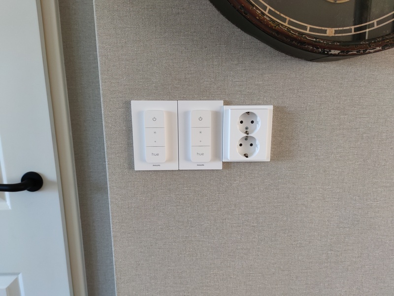

  • Freubel
  • Laatst online: 28-09 07:00
Sinds kort ook hier enkele Hue producten waaronder 2 smart switches.
In de vorige configuratie zaten hier 2 dimmers en 1 wandcontactdoos, tijdens de bouw van het huis en latere verbouwingen zijn hier 3 verschillende inbouwdozen gebruikt die dus ook niet netjes uitgelijnd zijn. Met als resultaat dat een 3 weg raam niet lekker past. Daardoor zaten de 2 dimmers altijd los in het raam. Dat wordt op een gegeven moment bijzonder irritant. Nu dus zo opgelost. Enige wat nog een doorn in het oog is is de afwijkende contactdoos, aangezien de Hue plaat groter is dan de wand contactdoos, is er een blende oid die de maatvoering heeft van een Hue plaat maar wel een wand contactdoos is ? Ik heb al even gekeken of diverse 3D print forums maar kon nergens iets vinden.
Afbeeldingslocatie: https://tweakers.net/i/vSlyIj0U7oEAXeLFPgFSTKolOlQ=/800x/filters:strip_icc():strip_exif()/f/image/pPMyZc1NtdFRhVaHCOjTjGCA.jpg?f=fotoalbum_large

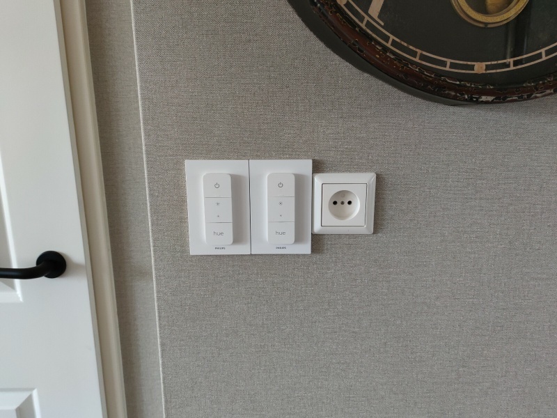

  • megaleo
  • Laatst online: 27-09 10:04
megaleo
Special member
Freubel schreef op donderdag 24 maart 2022 @ 07:49:
Friends of Hue schakelmateriaal kan ook.
Ik een aantal Senic schakelaars (onderdeel van Gira) toegevoegd aan mijn schakelmateriaal.
Ben er wel aardig happy mee al zeg ik het zelf. :)
Andere merken schakelmateriaal is overigens ook mogelijk.
Afbeeldingslocatie: https://tweakers.net/i/EE6ki8RYKzPev93iu4iTQpO0aGk=/800x/filters:strip_icc():strip_exif()/f/image/fJgXeHxVTjke7xPphOEkeYas.jpg?f=fotoalbum_large
Afbeeldingslocatie: https://tweakers.net/i/ZJGKQBtA43Bp8A0LLpOczuyeHDc=/800x/filters:strip_icc():strip_exif()/f/image/Uk9JBIeWbI52wD9kkKJFjsVb.jpg?f=fotoalbum_large
  • Freubel
megaleo schreef op donderdag 24 maart 2022 @ 17:07:
Ziet er strak uit ! Punt hier is juist dat een 3 weg raam met "vulling" gewoon niet lekker past door die verschillende inbouw dozen. Probleem is zo opgelost maar doorn in het oog is natuurlijk die afwijkende maat van de wandcontact doos. Ik zat al een beetje te kijken naar de dubbele wandcontact dozen maar kom geen mat wit tegen met een beetje dezelfde uitstraling als die covers van Hue.

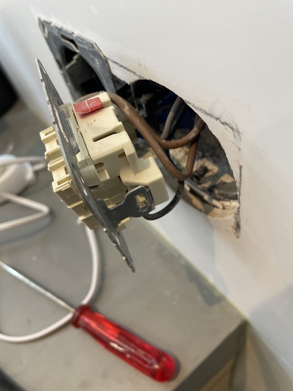

  • Morpheus2003
  • Laatst online: 01-10 06:49
Goedemorgen,
Weet iemand ook of de wandschakelaarmodule te gebruiken met de schakelaar hieronder waarbij maar achter één van de twee schakelaars Hue lampen hangen?
Afbeeldingslocatie: https://tweakers.net/i/Dwim7S5t_fqGkPXFfhSr4BBBprg=/full-fit-in/4920x3264/filters:max_bytes(3145728):no_upscale():strip_icc():fill(white):strip_exif()/f/image/CSXMXSw707wAInCqK0rbW6jF.jpg?f=user_large
  • Archer_VC10
  • Laatst online: 01-10 15:11
Dat hangt er van af of de aansluitingen compleet gescheiden zijn.
  • Morpheus2003
Archer_VC10 schreef op vrijdag 25 maart 2022 @ 10:32:
Hierbij een foto. Ik denk het dan niet?
Afbeeldingslocatie: https://tweakers.net/i/w9YfnsAonUT1XMDp4PMnRzlHZ8w=/x800/filters:strip_icc():strip_exif()/f/image/hY7WpWm9HUH3nGqHSyJeZu2n.jpg?f=fotoalbum_large
[ Voor 21% gewijzigd door Morpheus2003 op 25-03-2022 15:41 ]

  • Archer_VC10
Morpheus2003 schreef op vrijdag 25 maart 2022 @ 13:15:
Het zou kunnen... ik zie ook een aansluiting aan deze kant, maar als die intern doorverbonden zit zou het problemen kunnen opleveren, en het feit dat er maar drie draden aan lijken te hangen wijst daar wel op. Het is al eens eerder in dit topic langsgekomen, maar dan moet je even zoeken. Volgens mij mag er echt geen stroom op die wall switch module komen te staan.

  • Freubel
dez1983 schreef op zaterdag 26 maart 2022 @ 23:47:
Een drie weg raam lijn je toch uit op het gat van je stopcontact,de overige vul je met de hue switchen (links en rechts van het stopcontact, die zitten er gewoon los op. Past toch altijd of je wil je per se op het stroom aan gesloten hebben?
Qua uitstraling, vind ik de Busch-Jaeger Future Linear Mat Wit wel een vergelijkbare uitstraling en kleur hebben.
Heb ik even geprobeerd, maar de schakelaars van Hue vallen qua maat echt buiten de boot, helemaal als ze ook nog op een raam zitten.
Ik heb nu een mat wit dubbele wandcontactdoos gehaald en geïnstalleerd. Net nog even een smart button insert besteld bij robshop, dan kan die in een van de 2 contacten en kan ik die weer schakelen voor de buitenverlichting.
Afbeeldingslocatie: https://tweakers.net/i/nSzuWVg00S4aTp_aAspWbV26Ilk=/800x/filters:strip_icc():strip_exif()/f/image/8oulUPHdFPuiNAxRLUNmXRg7.jpg?f=fotoalbum_large

Nee, het gaat echt om gewone lampen. Aan/uit.
Ik zoek precies hetzelfde wil namelijk de trekschakelaar vervangen in de douche met inbouwspots ip65.

  • yamahabest
  • Laatst online: 16:31
Louwke schreef op woensdag 6 april 2022 @ 07:28:
Als het lampen zijn waarom dan de lampen zelf niet vervangen door de Philips Hue variant? En laat de schakelaar gewoon aanstaan?
Omdat het spotjes in een pergola zijn. En daar passen geen Philips Hue spotjes in qua grootte...

  • yamahabest
Ik heb zo'n Hue Smart stekker besteld om uit elkaar te halen. Ik kom er nog wel even op terug of en hoe dat gaat.
De aangegeven Zigbee compatible schakelaars werken wel met de Hue Bridge, maar niet met Apple Homekit.
https://www.reddit.com/r/...plug_and_converted_it_to/
