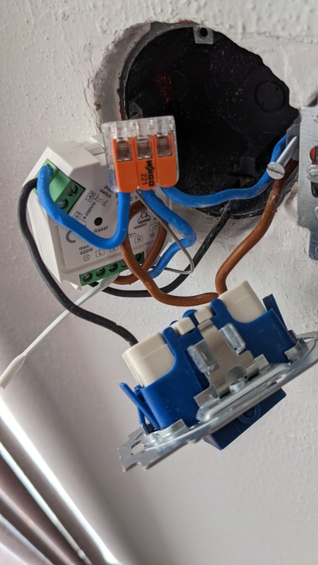

Het hoeft niet precies volgens de plaatjes, zolang alle juiste aansluitingen er maar zijn. De dubbele L en N op de module kunnen gebruikt worden om door te lussen, je ziet dat ook vaak op conventionele schakelaars, werkt effectief hetzelfde als een lasklem. Je hoeft ze niet te gebruiken.
Toevallig heb ik dit weekend een module tijdelijk uitgebouwd:
Afbeeldingslocatie: https://tweakers.net/i/Kpib3fAzphZdUNsZvjmSIKg70ms=/x800/filters:strip_icc():strip_exif()/f/image/goEtT0SNZXkODnos7ugpWp3l.jpg?f=fotoalbum_large
Er moet een blauwe N naar de onderkant en naar linksboven. Dat heb ik via een 3weg wago gedaan. Zowel de module als de pulsdrukker moeten natuurlijk spanning krijgen, dus moet er een bruine L naar de Zigbee module en naar de pulsdrukker. Zoals je ziet heb ik de L via de dubbele aansluiting op de pulsdrukker doorgelust naar de module, maar dit zou ook met een wago kunnen zoals bij de N. Onderling verbinden op de module kan ook, maar nogal een gepruts als alles weer de inbouwdoos in moet.
Tot slot zie je een zwarte schakeldraad van de pulsdrukker naar linksboven op de module gaan om de schakelpuls te leveren en een zwarte schakeldraad van de onderkant van de module de muur in naar de lamp.
De stroomkring van de pulsdrukker loopt dus van L uit de muur naar pulsdrukker naar schakeldraad naar module en dan via de module naar de N linksboven. Die kring is separaat van de stroomkring voor de lamp die daadwerkelijk door de module geschakeld wordt.
[ Voor 19% gewijzigd door Sjoop1985 op 22-03-2021 15:51 . Reden: Verduidelijking ]

Bedankt voor de foto en de uitleg! Wat ik zelf in een paar filmpjes had gezien was het volgende: YouTube: Hoe installeer je de Zigbee Hue inbouwdimmer (Met nuldraad) - Home2Link. Dus de drukker gewoon (serieel?) doorgeschakeld van de inbouwdimmer/switch naar de drukker. Dus geen directe verbinding met de N. Want in principe heeft de pulsdrukker zelf geen spanning nodig toch? Net als een gewone schakelaar dat ook niet nodig heeft. Die acteert enkel op de bestaande stroomkring door mechanisch de stroom eraf te halen.

Dit is noch serieel, noch parallel. Die twee polen op de hoek zitten niet in hetzelfde circuit als degene waarin de schakelaar en de lamp zitten. Er staat op die polen ook geen spanning als de module spanning heeft. Die polen moeten spanning krijgen om de module te laten schakelen en die komt van de L, geschakeld door de pulsdrukker ertussen. De N is nodig om de kring te sluiten.
Het punt hier is dat je met de pulsdrukker feitelijk de module triggert, je schakelt niet rechtstreeks de lamp. De pulsdrukker schakelt dus (pulsgewijs) de spanning naar de schakelpool van de module. Uiteraard verbruikt de drukker zelf geen stroom, maar dat is ook niet de reden dat er een fasedraad in moet.
Wat in het filmpje gebeurt is me dan ook niet helemaal duidelijk, want op deze manier doet de pulsdrukker niet meer dan de twee polen linksboven met elkaar verbinden. Gezien er op geen van die polen spanning staat doet dat niks. Ik heb het net ff getest op de module van mijn foto en hier werkt het niet.
Edit: In de comments onder het filmpje zie ik nog iemand die dit opmerkt, maar kennelijk zijn er modules in omloop die wel zo aangesloten kunnen worden.

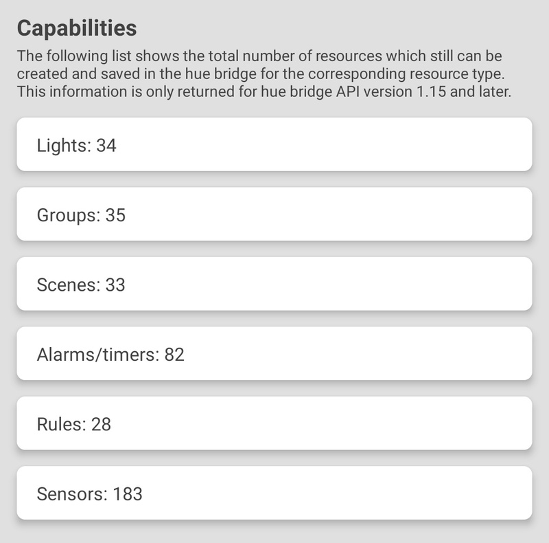

Misschien een noob-vraag, maar hoe of waar kun je 'zien' of waar merk je aan als je bridge 'te vol' staat met lampen, dan wel istellingen/scenes etc?

Dat geeft ie aan als je wat wil toevoegen, of veranderen. De exacte melding weet ik niet meer, maar het was duidelijk genoeg, en ik ben direct scenes gaan verwijderen, om vervolgens mijn verandering wel door te kunnen voeren.

Ah oke, dan ben ik nog niet zo ver dus :P (ik heb voor mijn gevoel al wel echt behoorlijk richting het eind aan het gaan, maar heb het nooit geteld ofzo).

In de app all4hue (Android) kun je dat zien wanneer je de bridge selecteert en op edit klikt.

  • Nuevocasa
  • Laatst online: 23-10 16:56
Ro-Maniak2 schreef op dinsdag 23 maart 2021 @ 11:57:
Yep zelfde in iConnectHue, die geeft bij details van de bridge als iets van ‘x of y scenes used (z%)’ waarbij y de max is.
En zelfde voor rooms lights routines etc per categorie.
Bij all4hue zie je precies hoeveel er nog aangemaakt kunnen worden. Ik kon niets meer toevoegen omdat m'n scènes aan de max zat. Even flink opgeschoond en kan weer even verder :)
Afbeeldingslocatie: https://tweakers.net/i/opdSz8wm88iABUMsG1qKxN_XYns=/800x/filters:strip_icc():strip_exif()/f/image/zilA6BxeuTc0RGRzp09pHiqD.jpg?f=fotoalbum_large

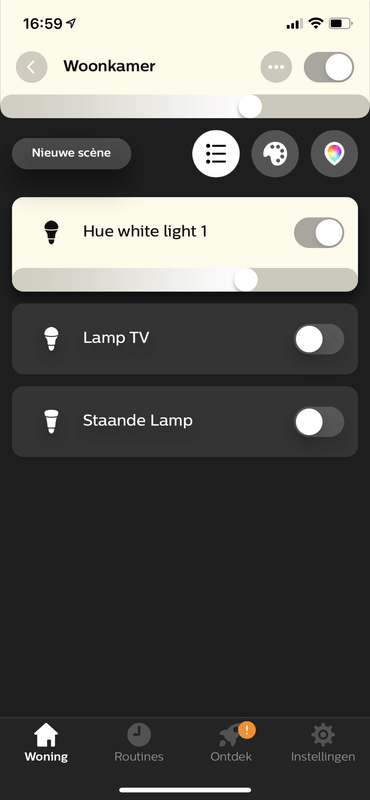

Ik heb via @Theo74 een mooie draaidimmer gekocht. En "3-draads" aangesloten in een test setup.
Afbeeldingslocatie: https://tweakers.net/i/7B-DOqS-kLGxQ0BwqM5kT8tDivQ=/x800/filters:gifsicle():strip_exif()/f/image/0GjkkhFiPrJfk6D19c9S0V2d.gif?f=fotoalbum_large
Ik zie de dimmer ook netjes in de Hue app en als ik aan de knop draai dan zie ik in de Hue app ook de slider verspringen.
Afbeeldingslocatie: https://tweakers.net/i/3PjL6VIRj37p98aTQk-3T6gdX74=/x800/filters:strip_exif()/f/image/yZduT8RwtLAtvdTJ6x8aPb9G.png?f=fotoalbum_large
Echter dimt de GU10 lamp zelf niet. Er gebeurd gewoon niets. Wel kan ik hem via de dimmer aan en uit drukken en ook via de app aan en uit. Mis ik iets? Of is deze setup niet compatible?

@Tristan Om de open deur in te trappen, ja, je mist iets :+ Een Hue (ambient and color) bulb is alleen te dimmen via Zigbee, niet via de netspanning zoals je nu probeert. De dimmer is juist gemaakt om samen te werken met dimbare niet smart bulb.
Ik weet niet hoe makkelijk het binnen Hue is om eventueel de dimmer alleen als input te gebruiken maar de Hue bulb gewoon aan de constante spanning te hangen.
Ja bah! Dacht ik eindelijk de ideale setup te hebben gevonden :F Zijn er Zigbee draaidimmers die met Hue werken en met Homekit?
Deze dimmer als input gebruiken kan niet omdat hij gezien wordt als "lamp".

@Tristan Volgens mij brengt Hue of FoH geen draai-afstandsbedieningen uit dus dan houdt de HomeKit ondersteuning volgens mij op :/

Tristan schreef op donderdag 25 maart 2021 @ 17:03:
Ik heb goed nieuws en slecht nieuws.
Het slechte nieuws: je hebt iets inderdaad niet goed begrepen. Je moet óf softwarematig dimmen, óf met fasedimming op de traditionele manier.
Nu het goede nieuws: je kunt nu 2 slimmen lampen besturen in plaats van 1. Doe die GU10 van Hue ergens anders in en je kunt hem sowieso via de app dimmen. Of via een soft dimmer switch of een soft switch van bijvoorbeeld Friends of Hue.
Die inbouwdimmer kun je dan vervolgens ergens inprikken bij een dimbare lamp die niet van Hue is. Dan kun je toch die lamp via Hue (en dus via sensors, timers, scenes en soft switches enzo) bedienen.
