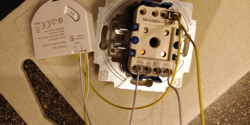

Ik ben nieuw met het hele Hue gebeuren, maar nu al onder de indruk van hoe soepel het werkt.
Ben begonnen met de tuinverlichting.
Nu heb ik bij de voordeur een lamp met ingebouwde sensor en led. Dus kan geen peertje vervangen.
De lamp zit geschakeld via wipschakelaar in de hal binnen. Maar je raadt het al schakelaar uit geen licht. Wil hue gebruiken voor altijd een met licht donker en tijschema op deze lamp. is dit mogelijk? dacht de wall switch maar dat is het niet?

Slingertj3 schreef op dinsdag 7 december 2021 @ 09:29:
Ik heb de sensor buiten gesloten van de schakeling, dan werkt ie dus gewoon niet meer en heb je een lamp gemaakt zonder sensor.

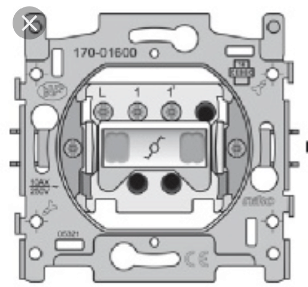

Stroom er even af, schakelaar open halen, zwart en bruin aan elkaar maken met een lasklem, schakelaar er weer op (die doet het dus niet meer) en gaan.

Slingertj3 schreef op dinsdag 7 december 2021 @ 12:20:
excuses.
de lamp heeft een bewegings sensor die ik gewoon wil blijven gebruiken.
Dat gaat hem niet worden. Die bewegingssensor doet hetzelfde als je schakelaar en gooit de stroom van je lamp af (en erop) en dat vindt Hue niet fijn. Kan je beter een Hue motionsensor halen of een buitenlamp van Hue waar dit al in zit. De sensor die je er nu tussen hebt zitten moet er eigenlijk tussenuit, net als de schakelaar.

  • Laatst online: 29-10 21:45
Goedenavond.
Ik heb in de keuken een dubbele schakelaar waarmee ik de lamp in de keuken bedien en de buitenlamp. Aan schakelaar zat ėėn bruine en twee schakeldraden. Deze nu door gelust. Tot zover werkt alles.
Zowel in de keuken als buiten een hue lamp aangesloten. Nu wil ik de schakelaar verbinden met de Philips hue wall switch. De twee gele draden van de wall switch samen aangesloten waar eerst de ene bruine draad op zat. De twee witte van de wall switch op de plek van de zwarte schakeldraden. Iemand een tip hoe deze juist te configureren. Beide lampen apart ingesteld aan een knop. Echter worden beide lampen tegelijk aan uit gezet
Ligt dit nu aan de serieschakelaar met de twee gekoppelde gele draden van de wall switch. Of misschien bij de configuratie vanuit de Hue app. Bij de wizard wordt gevraagd of je twee knoppen wil gebruiken.Eerst wordt aangegeven om de eerste kabel van de wall switch aan te sluiten.
Afbeeldingslocatie: https://tweakers.net/i/4c9PwRG3_1GYU4HLQwdnx6zF3GY=/800x/filters:strip_icc():strip_exif()/f/image/zLj1SPZ3by9ZqPXW9JTpZ3fo.jpg?f=fotoalbum_large
[ Voor 34% gewijzigd door Yazoo op 12-12-2021 20:15 ]

Ik vermoed dat de Wall Switch het niet fijn vind dat die twee gele draden samen aangesloten zitten. Als ik de handleiding goed bekijk mogen wellicht de twee witte draden wel bij elkaar zitten (bovenaan bij L), maar moet je juist de gele draden gescheiden aan de onderste aansluitingen koppelen.

Archer_VC10 schreef op zondag 12 december 2021 @ 20:21:
Dus andersom? In september al eens eerder voorgelegd (nu pas getest)

  • PeacekeeperNL
PeacekeeperNL
Volgens mij dit inderdaad. En anders even wat 'spelen' met de draden in de verschillende posities, zo heb ik het bij mij (twee losse schakelaars) ook werkend gekregen.

Yazoo schreef op zondag 12 december 2021 @ 20:38:
Altijd de handleiding volgen, niet zomaar advies aannemen van vreemde types op het internet...!

Archer_VC10 schreef op zondag 12 december 2021 @ 21:00:
Haha. Thanks :)
Wiite kabeltjes bij elkaar. De gele apart.
Werkt zoals het hoort nu.

  • remmuz
  • Laatst online: 15:28
Ik heb mijn post aangepast.
(Ik heb een dubbelpolige schakelaar en dan maakt de positie van geel en wit niet uit.)

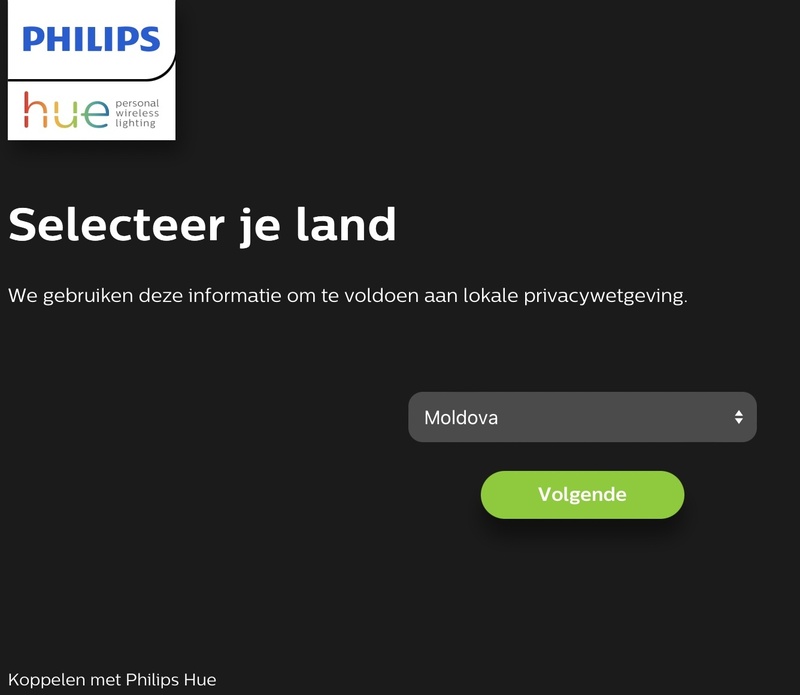

Wie weet waar het land vandaan komt als je op https://account.meethue.com wil inloggen?
Vroeger kwam daar altijd gewoon meteen Nederland te staan, maar tegenwoordig krijg ik Moldova te zien??
Afbeeldingslocatie: https://tweakers.net/i/keA8sG4AT8wUKMPEN7T6yzUI2do=/800x/filters:strip_icc():strip_exif()/f/image/W8G8R11CQuRBuX6KSu7mvjIS.jpg?f=fotoalbum_large
Dit probleem heb ik ook al een keer op een andere site gehad.
Waar komt dat "Moldova" vandaan?? Zit dat probleem in de router, bij de provider of.....
Iemand een idee?

Heeft je provider recent wat ip-adressen overgenomen van een buitenlandse provider?
Zie https://help.rtlxl.nl/hc/...-in-Nederland-ben-Wat-nu-
  • funske
  • Laatst online: 31-01-2023
Rallye schreef op vrijdag 17 december 2021 @ 12:39:
Ik heb het even gecontroleerd en het is toch een Nederlands IP-adres.....
Maar dank voor je reactie!
Have Fun Funske
  • Archer_VC10
  • Laatst online: 15:41
Dit is een algemene kwestie en zoals aangegeven meestal gekoppeld aan je IP adres. Gebruik je een VPN misschien? Ik zou bijna zeggen dat je dit het beste met je Internet provider kan bespreken.
(y)
Nope ook geen VPN…..
Misschien moet ik dat maar eens informeren bij de provider. Het is niet dat ik er last van heb, maar ik vind het gewoon raar. Voorheen had ik dit namelijk nooit, toen kwam hij altijd netjes met Nederland.

Ik heb een vraag over de wandschakelaar van hue.
Ik heb er twee ingebouwd op Niko schakelaars in het huis.
Eentje doet het perfect, eentje werkt soms.
Mijn Niko's zijn wisselschakelaars
Afbeeldingslocatie: https://tweakers.net/i/BI_pKeqmGla35NF1N9K1g-DdSxI=/full-fit-in/4000x4000/filters:no_upscale():fill(white):strip_exif()/f/image/XHxl2eCIzuHJqCe7xoMiC92S.png?f=user_large
Wat doe ik met de drie bestaande kabels L, 1 en 1'
Allemaal in het 'suikerklontje'?
Dit helpt jullie misschien ook.
Afbeeldingslocatie: https://tweakers.net/i/N6nlHpOQsR75aFyWKOBBhIOwnAU=/800x/filters:strip_exif()/f/image/FAYRVqn3Or6OvD8dJAXRXYQF.png?f=fotoalbum_large
En waar moeten dan de witte & gele draad van de module?
Dank bij voorbaat.
[ Voor 25% gewijzigd door Twilkie op 18-12-2021 00:47 ]
