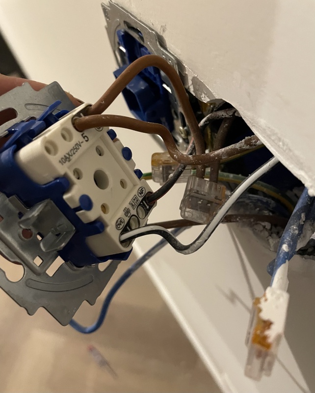

Ik heb al een tijdje Hue lampen. En als lichtschakelaar heb ik daar een Friends of Hue schakelaar van Niko hangen. Ik heb die altijd minder fijn gevonden aangezien je toch best wel hard moet duwen om er iets mee te doen.
Nu wil ik de Hue Wall switch eens proberen. Heb er gelukkig eentje kunnen vinden. Nu vraag ik me alleen af waar de witte en gele kabels moeten. In de handleiding staat boven en onder. Maar op mijn stopcontact zijn er alleen de L1 en 1 ingangen gebruikt in het verleden (ik kan niet meer controleren waar de kabels juist hingen, want er hangt zal een tijdje een andere schakelaar).
Kunnen jullie het me vertellen? Ik heb de beide mogelijkheden gebruikt. En beide werkten. Maar vooraleer ik het weg stop in de muur, wil ik het toch even zeker weten :-)

Dalike schreef op maandag 29 november 2021 @ 13:07:
Jouw schakelaar heeft simpel bekeken maar 2 aansluitingen waar een schroefcontact voor de bedrading op zit dus weinig keus. Inderdaad, de gele en witte draad op L1 en 1. Het maakt niet uit welke waar komt.
In de praktijk gaat het er om dat je twee contacten op de schakelaar moet hebben die bij inschakelen met elkaar doorverbonden worden en met uitschakelen onderbroken worden. Zoals een schakelaar werkt.
Dit kun je optioneel controleren door met een multimeter op 'doorpiepen' stand, de twee meetpennen op de twee contacten te houden en dan te schakelen. Bij inschakelen een piep ofwel een verbinding, bij uitschakelen piep weg, ofwel de verbinding is verbroken.
Is gewoon prima. Kan zo de muur in. Overweeg ook eens om een Niko pulsdrukker te kopen. Dan kun je ook nog dimmen door ingedrukt te houden gebruiken, mocht je dat nog willen.
En anders: succes :+

Thanks! Ze zit in de muur en werkt :-)
Ook thanks aan @Theo74 voor hetzelfde antwoord!
Ik ga eens kijken naar die polsdrukker. Bedankt voor de tip.

Beste medetweakers, even jullie hulp nodig. Heb beloofd aan wederhelft dat in orde zou zijn voor pakjesavond haha
Ik heb een dubbele stopcontact onderaan de muur. Het lijkt erop dat deze nog goed moet worden aangesloten aan de dubbele lichtschakelaar rechts .
Echter ik wil de lichtschakelaar ook voorzien van de wall module switch.
Hoor graag van jullie.
- Welke draden mogen in de meegelevede oranje klein las?
- welke draden van het stopcontact moet ik plaatsen in de schakelaar en waar?
-welke draden van de module (vermoed 2x2) moeten naar de lichtschakelaar en waar?
Lichtschakelaar bedient overigens 1+1 lichtpunt en het tweede knopje 1 lichtpunt

  • ZveenT
  • Laatst online: 30-10 16:38
Hi,
Wij hebben hier thuis diverse HUE lampen geinstalleerd.
De basis was een oude v1 bridge met 3 lampen. Deze set was in de loop der tijd uitgebereid met LED strip, motion sensor en tal van lampen.
Inmiddels heb ik een nieuwe bridge geinstaleerd. Het feit dat er geen updates meer waren en ik 'gewoon' up to date wil zijn deed mij de oude bridge doen vervangen.
Nu kan ik 90% van de lampen alleen niet meer vinden..
Ik heb in de V1 Hue app de lampen verwijderd om problemen te voorkomen (dacht ik).
Vervolgens heb ik de V1 bridge gereset en losgekoppeld.
Daarna heb ik de V2 bridge online gegooid en de firmware geupdate (automatisch).
EN daarna dacht ik na de lampen toegevoegd te hebben online te zijn. Dit is alleen niet het geval. Ik vind namelijk maar 2 lampen.
Ik vind de overige ampen niet middels serial invullen (stroom staat er op - het meeste is ook met reguliere schakelaar te bedienen). En het automatisch zoeken werkt ook niet.
Bridge V2 heb ik al weer eens opnieuw gereset.
Verder zou ik niet weten wat ik kan doen. Iemand nog een idee?
Groet, Tim
[ Voor 3% gewijzigd door ZveenT op 06-12-2021 16:06 ]
  • Archer_VC10
  • Laatst online: 22:34
Lees dit even door: https://www.howtogeek.com...e-new-philips-hue-bridge/
Als ik het zo bekijk (op basis van dit artikel) kan je het beste eerst op je oude Bridge alles weer proberen te connecten en dan via de procedure uit het artikel alles overzetten naar de nieuwe Bridge. Hopelijk werkt dat.
