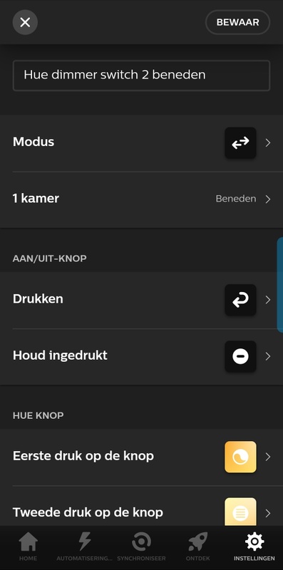

  • Juancho
  • Laatst online: 23:41
@robkds het lukt me niet helemaal. Zou je eens kunnen helpen? Ik heb nu:
1. kamer beneden met daarin alle lampen die ik wil gebruiken
2. zones woonkamer & keuken in deze kamer en lampen specifiek gezet in 1 van deze 2 zones
Als ik dan naar de instellingen van de betreffende remote ga zie ik dit:
Afbeeldingslocatie: https://tweakers.net/i/2BTFXHc75UEXEpG2_u6WYV1ALMc=/x800/filters:strip_icc():strip_exif()/f/image/W1jdixBDPi36NLpCC2zNA9Kz.jpg?f=fotoalbum_large
En daar krijg ik het niet voor elkaar om keuken/woonkamer afzonderlijk aan/uit te krijgen via de aan/uit knop en de hue knop. Wat doe ik verkeerd? Als ik jouw goed begreep zou je hier toch beide zones in kunnen stellen als aan/uit?
[ Voor 45% gewijzigd door Juancho op 12-11-2021 13:38 ]
  • robkds
  • Laatst online: 31-10 01:35
Juancho schreef op vrijdag 12 november 2021 @ 13:24:
Ik heb een scene gemaakt waarbij de lamp van de fietsenstalling aan staat en de andere lampen op 0% helderheid (dus uit). En een andere scene met het tegenovergestelde. De ene scene staat aan de aan/uit knop en de andere scene aan de Hue-knop. Beide aan heb ik niet ingesteld maar kan wel dmv een andere scene. Ik denk alleen dat je daar all4hue (android) of de ios-tegenhanger daarvan nodig hebt.
Goed man!
  • Juancho
robkds schreef op vrijdag 12 november 2021 @ 13:58:
Ow maar dat is dus heel anders dan wat ik probeerde. Maar ik dacht dat het dus ook onder extra app kon?
In principe vind ik een extra app puur en alleen voor het instellen niet zo erg. Liever niet, maar als het moet dan moet het. Wij willen gewoon graag keuken/kamer scheiden met 1 afstandsbediening.
Weet iemand ook, of wil iemand mij helpen, hoe je dit dan in All4Hue moet instellen?

  • Archer_VC10
  • Laatst online: 07:21
Juancho schreef op vrijdag 12 november 2021 @ 15:07:
Lijkt mij dat het antwoord hierboven de oplossing kan zijn. Nu je de groep lampen in één kamer hebt zitten kan je drie verschillende scenes bouwen, 1: keuken aan, kamer uit 2: keuken uit, kamer aan en 3: alles aan. Deze kan je dan aan de verschillende acties van de remote hangen.
  • Juancho
@Robsato bedankt voor je uitleg, dit was de trick! Ik heb het nu netjes staan, met 1 controller. Ik kan woonkamer aan doen, keuken aan of allebei. En dat met 1 remote :). Precies wat we wilden. Weer wat geleerd!
En dat trouwens met de standaard Hue app. _/-\o_

Wellicht dat iemand mij kan helpen, ik heb onderstaand pakket gekocht met drie kleur lampen.
Nu heb ik één lamp en één schakelaar aangesloten (ja bridge ook!) en via Hue Labs ‘Personal go to sleep’ geïnstalleerd.
Nu loop ik tegen twee dingen aan:
De schakelaar werkt, zolang ik er geen andere acties aankoppel. Als ik hem via ‘Accessoires’ en dan ‘What to control?’ In stel werken alle knoppen (aan/uit/harder/zachter) maar kan ik sleep niet activeren via de knop. Daarvoor moet ik hem resetten en dan weer toekennen aan ‘sleep’ met als resultaat dat de knoppen niet werken zoals het moet namelijk aan/uit/harder/zachter.
En als ik hem activeer (handmatig of met knop) dan gaat hij niet naar het opgegeven dim niveau maar naar de laatst onthouden waarde.
Wat doe ik fout?
Afbeeldingslocatie: https://tweakers.net/i/vqGNfIbu3OxBEvH3cu-ZOFKIjME=/800x/filters:strip_icc():strip_exif()/f/image/rD7Xyqo21Z1MK9gsK7pWRNKt.jpg?f=fotoalbum_large
  • Ursamajor
  • Laatst online: 21-08 14:51
Ursamajor
Astrofotograaf
Dus een longpress activeert niet de hue labs routine?
Gadgets FTW!
