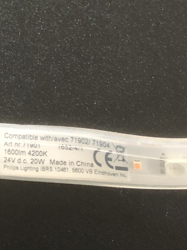

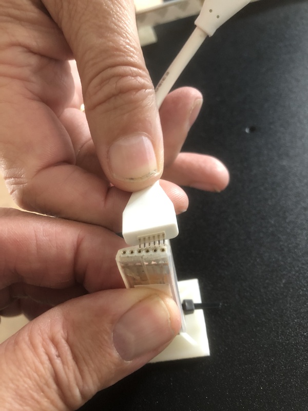

Had een lichtstrip achter de tv iets grotere tv gekocht nu is de strip te kort dat had er 2 verlengstukken van een meter bij gekocht maar nu passen de stekkers niet
Is er een verlengstuk wat wel past ??
Zie foto’s

picosuma schreef op vrijdag 22 oktober 2021 @ 13:47:
Zie foto’s
Kan het zo zijn dat je onderdelen hebt uit verschillende generaties van de lightstrip? Misschien dat je op Marktplaats de juiste kan scoren.
[ Voor 3% gewijzigd door Mr. Freeze op 23-10-2021 09:47 ]

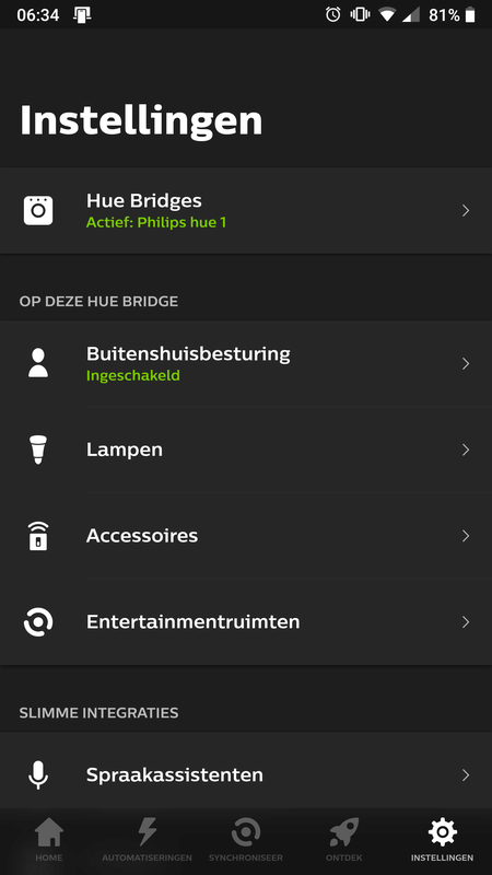

Robsato schreef op donderdag 28 oktober 2021 @ 14:14:
Om een kamer/zone bewerken ga je eerst in die Kamer/zone >> 3 puntjes knop >> Kamer/zone bewerken
Ik keek dus weer eens niet goed, maar je moet dus via home de kamer of zone in. 8)7
Zat dat voorheen niet bij instellingen?

iemand goede ervaring met de Outdoor Lightstrip 5m? Zit te denken deze in overkapping te maken. Stuk goedkoper dan wat de leverancier aanbied.
Ook wil ik de tuin dan later uitbreiden met Hue. Heb nog geen Hue in huis gezien alles ingebouwd led(wanddimmer) heeft of ingebouwde dimmer.
  • janne_nl
  • Laatst online: 15:01
Ik heb net mijn(onze) hele tuin uitgebreid met HUE, 2 outdoor ledstrips van 5 meter. Onder het het afdak zitten de balken net wat ver uit elkaar, waardoor het niet helemaal strak is, maar zit er verder prima uit.
Zal eens kijken of ik er een foto bij kan plakken.
Afbeeldingslocatie: https://tweakers.net/i/wYFXKXtA8g9rKTHS7ivcEU3xahw=/800x/filters:strip_icc():strip_exif()/f/image/zg6Y3bCX5XW7AsEmO0MEHvkS.jpg?f=fotoalbum_large
Nog niet helemaal klaar, maar links onder de plantenbak (beugeltjes vastgeplakt met montagekit) en onder de rand van het afdak (beugeltjes vastgeschroefd) zit een outdoorstrip.
[ Voor 52% gewijzigd door janne_nl op 29-10-2021 11:44 ]
