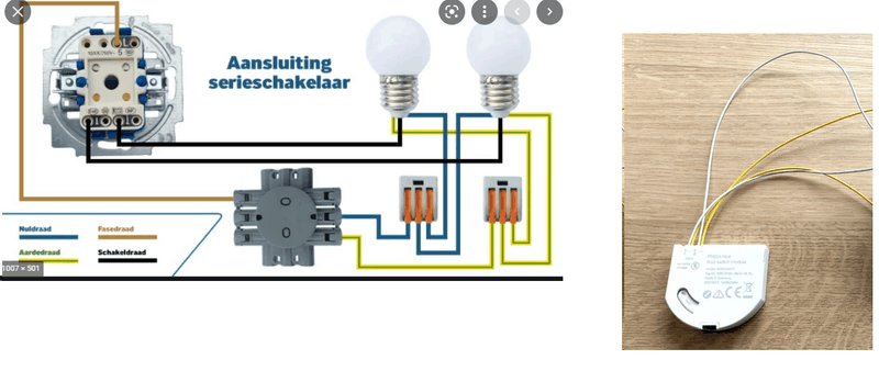

In de keuken hebben we een dubbele schakelaar. Eén voor de keuken, de ander is de buitenlamp. Ik wil eigenlijk alleen de keukenlamp voorzien van een Philips Hue Wall switch. Nu zie ik dat er 2 schakeldraden en 1 fasedraad aangesloten is. De keukenlamp moet ik doorlussen voor constante spanning. Wanneer ik wall switch aansluit op de schakelaar komt er dan 220 op te staan door de buitenlamp. Iemand die wellicht advies heeft? [Afbeelding]
Ik heb deze ook aangeschaft. Werkt super!. Inderdaad verbindt je de zwarte draad door met de fase. Je zult voor de andere schakelaar een aftakking moeten maken zodat deze blijft werken naast de wall switch. Deze kan je, volgens mij apart aansluiten op de dubb schakelaar. Eerlijk gezegd heb ik dit zelf nog niet gedaan. Ik gebruik alleen enkele schakelaars.
  • Yazoo
  • Laatst online: 11:37
cwrm63 schreef op zondag 19 september 2021 @ 17:17:
Werken inderaad super. Heb er al 1 in gebruik met een enkele schakelaar.
Ik kan ook zowel de keukenlamp als buitenlamp met de wall switch gebruiken met Hue lampen. Hoe sluit ik dit aan? Heb drie kabels in de schakelaar en 2x2 vanuit de wall switchAfbeeldingslocatie: https://tweakers.net/i/eFtnOax9vJpEZEJFr02cqkHTaSI=/800x/filters:strip_exif()/f/image/ZEI27O038qaY3XZqWFefennY.png?f=fotoalbum_large

Yazoo schreef op zondag 19 september 2021 @ 21:47:
Ik kan ook zowel de keukenlamp als buitenlamp met de wall switch gebruiken met Hue lampen. Hoe sluit ik dit aan? Heb drie kabels in de schakelaar en 2x2 vanuit de wall switch[Afbeelding]
Je haalt alle draden uit de schakelaar. dus 1x bruin en 2x zwart. Die stop je alle drie in een lasklem.
De witte draden van de wall switch stop je bij elkaar in de schakelaar op de plek waar voorheen de bruine zat.
De gele draden stop je waar eerst de zwarte draden zaten.
Nooit de bruine of zwarte draden combineren met de draden van de wall switch!

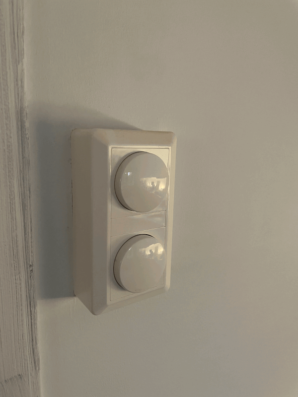

Heb sinds vandaag een hue wall switch ingebouwd en getest met een normale tuimelschakelaar en met een pulsdrukker. Bij de tuimel gaat het perfect maar bij de pulsdrukker blijven de lichten heel flauwtjes branden als ik kies om de lichten uit te doen. Kortom, ik kan de lichten niet uitschakelen. Met een dimmer switch lukt het overigens wel gewoon.
Heb al allerlei lampen, settings en weet ik veel getest inclusief resets maar het lijkt echt aan de pulsdrukker te liggen. Het is gewoon een simpele Gira pulsdrukker die altijd goed heeft gewerkt.
Kon nergens iemand vinden met hetzelfde probleem. Wie weet is er hier iemand die het snapt of een tip heeft? Het lijkt wel alsof de opdracht vanuit de pulsdrukker maar half wordt gegeven of met te weinig energie (maar dat lijkt me niet kunnen...)

Ik heb zojuist een Hue wall switch module (wandschakelaar in het Nederlands) ingesteld als hotelschakeling voor de lamp op onze overloop (schakeling beneden en boven).
Stap 1
Stap één is uiteraard de lamp van constante stroom voorzien. Hierna bleven bij mij de twee schakelaars over en twee zwarte schakeldraden.
Stap 2
Aan één van de schakelaars koppel je de module op poort 1 d.m.v. de meegeleverde draden.
Stap 3
Doe hierna de meegeleverde draad in poort 2 en verbind de witte draad d.m.v. een wago verbindingsklem aan de ene zwarte draad en de gele draad d.m.v. een wago verbindingsklem aan de andere zwarte draad welke uitkomt bij de andere schakelaar. Doe de zwarte draden op de juiste manier in de tweede schakelaar.
Stap 4
Stel de app in op een dubbele schakelaar. Koppel beide schakelaars aan dezelfde lamp of ruimte en het werkt!
Wellicht dat iemand anders hier ook wat aan heeft. En als je vragen hebt laat het mij weten! :)

Heb je het over een echte pulsdrukker of heb je het over een schakelaar die bij indrukken weer in de gewone positie terugkomt (dat is meer waarschijnlijk)? Met een pulsdrukker zal het niet lukken omdat je dan geen constant gesloten kring hebt.

  • Menesis
  • Laatst online: 31-10 14:02
Ik heb een dimmer:
Afbeeldingslocatie: https://tweakers.net/i/fatw8bAg3ePHF1KXrCrEbcotAGs=/x800/filters:gifsicle():strip_exif()/f/image/MubSAdXF0MHnpqU5DyQu8Lfv.gif?f=fotoalbum_large
waarop deze is aangesloten:
Afbeeldingslocatie: https://tweakers.net/i/xMoeka78zqUrzV80NpJy0VfScN4=/800x/filters:gifsicle():strip_exif()/f/image/o9VKQfNYsD0awfWIqC4GVVtk.gif?f=fotoalbum_large
Maar zou ik die met deze Hue lamp kunnen vervangen? Of moet die dimmer er dan tussenuit? Ik weet niet echt wat een dimmer precies doet (vermindering van voltage?)

Menesis schreef op dinsdag 5 oktober 2021 @ 22:51:
Ik heb een dimmer:
De dimmer moet er tussenuit, dat sloopt je lamp. Het waarom staat al 798 keer ergens in dit topic :P
