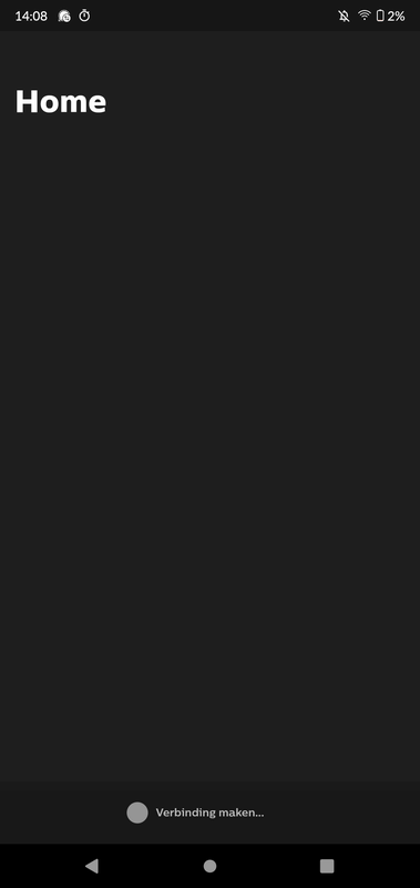

Kan iemand mij (mijn ouders) uit de brand helpen?
Bij mijn ouders is de hue app ineens gestopt met verbinding maken met de hue bridge. Alle lampen op de bridge branden gewoon vol blauw, en hij vindt de bridge ook gewoon. Vervolgens moet ik op de knop drukken en zegt hij dat hij verbonden is, echter daarna kom ik op een ander scherm en blijft hij onderin zeggen 'verbinding maken'.
Ik heb dit niet eerder meegemaakt. Ik heb het geprobeerd op een ipad en verschillende telefoons, maar allemaal met hetzelfde resultaat. Ik zit er nog niet echt op te wachten om de bridge te resetten, want dan moet ik alles opnieuw gaan instellen.
Heeft iemand enig idee wat ik nog kan doen?
Afbeeldingslocatie: https://tweakers.net/i/U9IP4lybQOYYzSz1IgA72jRNyQ8=/x800/filters:strip_exif()/f/image/o12uPrcsonSMUc1MuVaDvZ9i.png?f=fotoalbum_large
Afbeeldingslocatie: https://tweakers.net/i/XPMAm5v2K2CAKH07kZXj0kWZNzk=/x800/filters:strip_exif()/f/image/yegsCyiR4ZUYXKdKfe8X1FBc.png?f=fotoalbum_large
Afbeeldingslocatie: https://tweakers.net/i/ljOcV1OVk6K236i08kHtrUfjnqM=/x800/filters:strip_exif()/f/image/ZCALfE4nA0VcAtB7qOiLRjOq.png?f=fotoalbum_large
Ik heb hetzelfde probleem. gelukkig werkte iConnect Hue wel en kon ik de lampen nog bedienen. in zag in iConnect Hue dat er een update is geweest op de bridge. zou een oorzaak kunnen zijn

Wachten... schreef op woensdag 15 september 2021 @ 14:20:
Al een herstart van de bridge geprobeerd ? Stroom eraf en daarna er weer op.
  • Wachten...
  • Laatst online: 20:50
s e k schreef op woensdag 15 september 2021 @ 17:23:
Ja zeker, meerder malen, en ook een ander poort geprobeerd andere kabel etc.

Wachten... schreef op woensdag 15 september 2021 @ 18:03:
Kan een derde partij app (zoals All4Hue) wel verbinden?
  • Wachten...
Siaon schreef op woensdag 15 september 2021 @ 18:39:
Excuus, dit had ik nog niet vermeld, maar hue essentials werkt wel gewoon.
Het is dus echt iets met de app, maar daar is al even geen update van geweest.

Wachten... schreef op woensdag 15 september 2021 @ 19:26:
Heb je de app al geprobeerd op een andere telefoon? Het liefst eentje die nog niet eerder met deze Bridge heeft gewerkt.
  • Wachten...
Siaon schreef op woensdag 15 september 2021 @ 19:46:
Ja 2 telefoons zelfs, maar krijg hetzelfde scherm te zien als die ik eerder heb gepost.
Als je dit kunt lezen, dan werkt mijn handtekening
  • Siaon
  • Laatst online: 31-10 20:50
Kan je bij Hue Essentials kijken of je er misschien gekke IP-dingen mee hebt gedaan? Je hebt niet toevallig meerdere bridges? Ik heb zelf wel eens de IP nummers omgedraaid, ik kreeg iets vergelijkbaars.

Wachten... schreef op woensdag 15 september 2021 @ 20:04:
Heb dit issue een tijd geleden ook gehad. Ik kon met mijn OnePlus 3T niet meer verbinden met de bridge via de originele Hue app. Met andere apps had ik geen probleem. Als ik de Hue app verwijderde en opnieuw installeerde kon ik eenmalig verbinding maken met de bridge en daarna wederom onmogelijk. Met een iPhone kon ik wel gewoon verbinding krijgen en later met een nieuwe Android telefoon ook. Heb nooit kunnen achterhalen wat nou de exacte oorzaak was, maar ik denk een conflict tussen Android en de app?
  • Wachten...
@Siaon @its_me_
Het heeft altijd gewoon gewerkt, zonder dat er iets aan veranderd is geweest.
Ik heb handmatig nog eens het ip adres gewijzigd, maar zonder resultaat. Hij pakt hem op geen enkel device momenteel (ook niet op een iPad o.i.d)
Echt heel vreemd. In de Hue essentials app kon ik geen gekke dingen ontdekken, en heb overigens maar 1 bridge.
Het lijkt mij eerder te komen door een update ofzo, want ik zou anders niet weten waarom het spontaan ineens niet meer werkt. Vervelend is het wel voor mijn ouders want die waren flink gewend aan alles.
  • bkruyver
  • Laatst online: 09:00
Hier ook zelfde problemen. Kan niets met de app.....bepaalde tijdschema's zijn ook niet gaan lopen.....geen idee......irritant.
  • Nuevocasa
  • Laatst online: 23-10 16:56
Wachten... schreef op woensdag 15 september 2021 @ 20:56:
@Siaon @its_me_
Via een apk mirror misschien een oudere versie proberen.

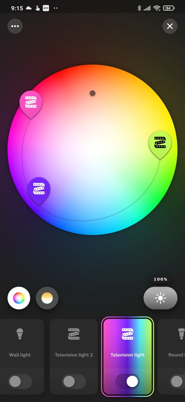

Hue gradient kan je nu tot 3 kleuren geven in de app. Ziet er wel leuk uit. (app net ingesteld en de foto was gisteravond.)
Afbeeldingslocatie: https://tweakers.net/i/sWFAJpx5DyroznS8sojHodF2G20=/800x/filters:strip_icc():strip_exif()/f/image/2XkijQoelHru1b96jX0ePJMg.jpg?f=fotoalbum_large
Afbeeldingslocatie: https://tweakers.net/i/9qoIXcAH6A1G67BwBQcvN16aRjI=/x800/filters:strip_icc():strip_exif()/f/image/TQL1dPZ0acOmsrO7DdlQRoNK.jpg?f=fotoalbum_large
Discord kanaal: https://discord.gg/X3CqdTKd
  • Ursamajor
  • Laatst online: 21-08 14:51
Ursamajor
Astrofotograaf
Kun je het gradiënt ook deels dimmen?
Gadgets FTW!
  • Ritchie
  • Laatst online: 13:52
Die gradient is wel leuk, zeker in combinatie met die dynamische scenes.
Wat ik wel vreemd vind, als ik hem aan een entertainment ruimte toevoeg, doet alleen het 1e gedeelte mee, de rest blijft dezelfde kleur. Bugje in de software nog misschien?
Juist, na een update doet nu de hele strip wel mee in de entertainmentruimte.
Wat ik dan wel weer jammer vindt is dat de hele strip dezelfde kleur doet, en niet de afzonderlijke delen hun eigen kleur.

Iemand al een oplossing voor de verbindingsproblemen met de hue? Ik kan alleen met de hue app niet inloggen? Wel met hue essentials en via internet zie ik dat hij online is... volgens mij ook met de update van 13 sept.....
Ik zit er eigenlijk niet op te wachten om een reset van de bridge te doen....80 lampen en accesoires....
  • Siaon
bkruyver schreef op donderdag 16 september 2021 @ 20:52:
Ik zou er niet per se vanuit gaan dat jij dezelfde problemen hebt als hierboven. Trek je Hue Bridge uit je router en zet hem uit. Doe je router uit. Wacht even een minuutje en doe je router aan, zodra je weer volledig internet hebt (check op je telefoon o.i.d.). Zet je Hue Bridge aan en wacht totdat er twee blauwe lampjes zijn, plug nu je je Hue Bridge er weer in. Wacht tot de drie blauwe lampjes weer aan zijn. Probeer te verbinden. Voor de zekerheid zou je nog even de Hue app op je telefoon compleet eraf kunnen gooien voordat je opnieuw verbindt.
[ Voor 3% gewijzigd door Siaon op 17-09-2021 00:06 ]
  • bkruyver
Thx voor adviezen! Helaas niet geholpen....rare is dat ik tegelijkertijd ook hue essentials heb verwijderd en na de Philips hue app zelfde met essentials heb geprobeerd wat wel meteen werkt....heel vreemd.
Het derde lampje valt echter met regelmaat weg en dan zijn de lampen ook niet met de hue remotes te bedienen en dan wordt het voor de rest van het gezin wel frustrerend.....toch maar een reset proberen ben ik bang....
  • Redshark
Ik heb exact hetzelfde, geen verbinding mee te krijgen maar nog wel te bedienen met Hue afstandsbedieningen en Friend of Hue schakelaars.
Het rechter lampje van de bridge is soms aan en soms uit.
Andere web functionaliteit moet ik nog bekijken maar vrees ook een reset :(
  • bkruyver
Net contact met servicecentrum, probleem bekend. Er wordt gedacht aan een bug in de app.
Ik heb mijn reserve hue aangesloten, die start gewoon op, en ook na de laatste update.... dus blijft bijzonder.
NB: ik zie nu dat de ene bridge 3 witte status leds heeft en de andere 3 blauwe? Welke zou de nieuwere zijn? Kan geen jaartal vinden achterop...
  • Wachten...
@Redshark @bkruyver
Ik heb precies hetzelfde (bij mijn ouders) ineens kan de app geen verbinding maken met de bridge. Hij vindt hem wel en hij zegt ook dat hij verbonden is, maar blijft vervolgens hangen op 'verbinding maken'
In hue essentials werkt wel alles, dus mij lijkt dat er niks mis is met de bridge.
Ook ik heb net contact gehad met de support, maar zelden z'n ongeïnteresseerde medewerkster aan de telefoon gehad. Kreeg het standaard verhaaltje (rebooten, app opnieuw instaleren etc) maar dat was dan ook wel haar kennis.
Ik zit er ook niet op te wachten om alles opnieuw in te stellen. En hue essentials is niet zo fijn werken voor mijn ouders.
Heeft iemand nog een idee? Is er ook een mogelijkheid om een backup te maken via hue essentials ofzo, zodat ik de bridge kan resetten?
Er is overigens een update geweest van de bridge op 13 september. Toen zijn ook de problemen ontstaan.
https://www.philips-hue.c...port/release-notes/bridge
Update:
Net nogmaals de 'support' aan de lijn gehad, en verteld dat de problemen sinds de laatste bridge update zijn ontstaan. Ze gaf me aan dat er enorm veel problemen en klachten zijn en dat ze nog geen oplossing hebben.
Lekker dan!
Wordt tot die tijd dan maar Hue Essentials gebruiken.
[ Voor 22% gewijzigd door Wachten... op 17-09-2021 11:10 ]

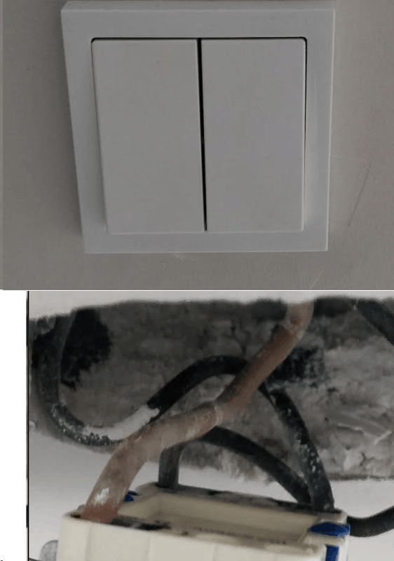

In de keuken hebben we een dubbele schakelaar. Eén voor de keuken, de ander is de buitenlamp. Ik wil eigenlijk alleen de keukenlamp voorzien van een Philips Hue Wall switch. Nu zie ik dat er 2 schakeldraden en 1 fasedraad aangesloten is. De keukenlamp moet ik doorlussen voor constante spanning. Wanneer ik wall switch aansluit op de schakelaar komt er dan 220 op te staan door de buitenlamp. Iemand die wellicht advies heeft? Afbeeldingslocatie: https://tweakers.net/i/9zEeabKgG0NPvrDPz02QURhttJw=/x800/filters:strip_exif()/f/image/0EofhrZd0QRoNYZqys2M3t4J.png?f=fotoalbum_large

Yazoo schreef op vrijdag 17 september 2021 @ 11:45:
In de keuken hebben we een dubbele schakelaar. Eén voor de keuken, de ander is de buitenlamp. Ik wil eigenlijk alleen de keukenlamp voorzien van een Philips Hue Wall switch. Nu zie ik dat er 2 schakeldraden en 1 fasedraad aangesloten is. De keukenlamp moet ik doorlussen voor constante spanning. Wanneer ik wall switch aansluit op de schakelaar komt er dan 220 op te staan door de buitenlamp. Iemand die wellicht advies heeft? [Afbeelding]
Dit gaat alleen werken als het schakelmateriaal de schakelingen compleet los kan hebben, anders gaat je hue wallswitch kapot. Volgens mij heb je dan een wissel-wissel schakelaar nodig, die dus twee ingangen heeft voor de draad onderop de schakelaar, zodat dat schakelingen volledig los van elkaar zijn. Er mag absoluut geen stroom komen te staan op de wallswitch.
  • janne_nl
  • Laatst online: 21:00
Wat ik gedaan heb is op een paar plekken de bestaande schakelaar doorverbonden. De betreffende hue lampen schakel ik met een hue draadloze schakelaar, de app en/of mijn domotica systeem.
