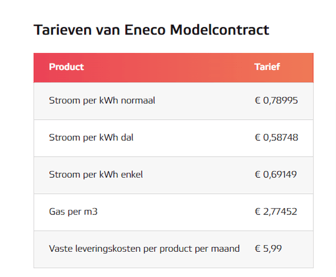

Hoe weet je zo zeker dat je 59ct/kWh krijgt voor overcapaciteit? In de tijden dat stroom nog gewoon 20c was, kreeg je amper 8 cent ofzo voor elke kWh die je teveel leverde. Maar ik vind dat niet terug in de modelcontracten, althans voor zover ik nu heb kunnen vinden.
edit: al gevonden. Ze hanteren inderdaad een teruglevergoeding ten waarde van de afgesproken energieprijs minus de belastingen e.d. Dan is het zeker nu gunstig voor woningen met overproductie om een duur energiecontract aan te gaan :)
Dat staat in mijn energiecontract (behorende bij het modelcontract). De terugleververgoeding boven verbruik is het normaaltarief (ik heb dubbele meter) minus belasting en btw: (0.79 - 8.143)/1.21 = 0.588 of zoiets. Toevallig lijkt dat bedrag veel op het daltarief (incl. btw en belasting): 0.59.
Vanmorgen Eneco gebeld. 18 april gaat de stroom over van Frank naar Eneco. Na een jaar krijg ik 1700 euro van Eneco was de prognose. Maandbedrag 9 euro. Kon niet lager. Gas blijft wel bij Frank, nog steed daar t goedkoopste (mss mijndomein of easy is goedkoper).

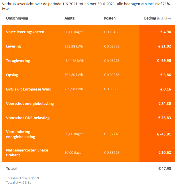

Ze rekenen:
In januari 100 - 10 = 90 en in juli 10 - 100 = 90 doet of 1 keer per aansluitjaar 110 - 110 uitrekent levert in beide gevallen hetzelfde getal op.
het eerste voorbeeld 90 + 90 = 180 op en in het 2e voorbeeld is het 0.. dat is nogal een verschil.
Afbeeldingslocatie: https://tweakers.net/i/CgD9SSpRUElTa1WdYqEvvOyFYrg=/full-fit-in/4000x4000/filters:no_upscale():fill(white):strip_exif()/f/image/b6MB9OS0BduejK6GuQSvhh4i.png?f=user_large
Afbeeldingslocatie: https://tweakers.net/i/afMfizxk8-j4iYoi4_GkbZ3wiHU=/full-fit-in/4000x4000/filters:no_upscale():fill(white):strip_exif()/f/image/BsHZ0XlqMkGtELle3l80GmeN.png?f=user_large
Al deze getallen hebben ze vervolgens gewoon bij elkaar opgeteld.
Lijkt mij niet dat dit in de lijn van de huidige salderingsregeling ligt.

Toch klopt het wel vanuit hun gezien. De opslagkosten (=transactiekosten) maken ze over netto verbruik.
Of het volgens de salderingsregels mag weet ik niet, daar staat denk ik niets in over opslagkosten.
Blijft over dat het op jaarrekening natuurlijk geen 300 euro moet zijn en geen 7ct opslagkosten. Maar iets van 6 euro pm x 12 = 70?

Maar als ze het per maand kunnen salderen, dan lijken het geen echte kosten te zijn maar winst?
Misschien moeten ze de maandelijkse aansluitkosten dan maar voor iedereen met 2 euro verhogen.
Ik heb in elk geval een melding gedaan bij het ACM en een mail gestuurd naar easy energy om het recht te zetten.

Nou, als je per saldo energie gebruikt moeten ze het saldo inkopen op de markt. En als ze een maand per saldo energie opwekt moeten ze het saldo verkopen op de markt.

Dat komt omdat jij zelf verkeerd rekent. In mijn voorbeeld gebruik je in januari netto wel stroom en moet je dus 90 euro betalen. In juli leveren je panelen veel op en krijg je dus 90 euro terug (daarom staat er ook -90). Je moet niet de teruggave en het verbruik bij elkaar optellen. Die moet je van elkaar aftrekken.
Op zich klopt het optellen wel, maar in je eerste plaatje moet de opslag negatief zijn, je hebt immers netto teruggeleverd en niet verbruikt. Dus ze moeten met -606,8 kWh rekenen en niet met +604,8 kWh.
Wat ze nu doen is altijd een opslag rekenen, ongeacht of je verbruikt of teruglevert. Dat mag niet volgens de salderingsregels voor zover ik weet. Als ze dat willen doen dan moeten ze hun terugleververgoeding verlagen tov hun afnameprijs.
Dat maakt netto voor jou natuurlijk geen verschil, maar dat is wel hoe de regels werken.
Dan is het ook gelijk voor iedereen duidelijk dat je voor terugleveren minder krijgt dan voor afname moet betalen.
Edit: hetzelfde trouwens voor die GvO's. Als je tijd en zin hebt kan je eens uitrekenen of het wel klopt als je alle maandfacturen zelf optelt, maar dan wel met negatieve kWh's rekent voor de opslag en die GvO's. Let er ook even op dat ze bij die GvO's dan ook enkel kijken naar de afname en de teruglevering niet meerekenen.

Ik rekende verkeerd, omdat dit is hoe easyenergy er mee om gaat.
zie ook de facturen als bewijs hiervan.
dus als je dat elke maand op deze manier verekend, dan kom je aan het eind van het jaar dus wel verkeerd uit.

maar alleen met de opslag (niet met de stroom).
gvo's over bruto afname. want jij kan geen gvo geven dus krijg je die ook niet terug.

Dat is waar, die krijg je niet terug.
Maar je hoeft ook niet te betalen over GvO's die jij niet hebt gebruikt omdat de opwek met het verbruik gesaldeerd wordt. Dit salderen moeten ze per contractjaar doen en mag niet per andere periode. Voor het voorschot etc komen ze hier wellicht nog mee weg, maar de eindafrekening moet wel kloppen.
Smuggler schreef op dinsdag 12 april 2022 @ 10:13:
Mijn voorbeeld was dan ook niet hoe het fout moet, maar hoe het wel zou moeten.
Als je het op de juiste manier uitrekent maakt het echt niet uit of je dit per maand of per jaar doet.
Waar je dan wel rekening mee moet houden is dat je die GvO alleen berekent over de kWh's die je na saldering hebt afgenomen en niet terugkrijgt als je na saldering terug hebt geleverd.
Maar eerlijk gezegd snap ik ook niet waarom ze zulk soort zaken allemaal apart gaan specificeren. Het ziet er een beetje uit als uit de tijd dat er met vlieg- en/of vakantiereizen steeds goedkoper werd geadverteerd omdat er steeds meer kosten niet werden meegerekend ook al moest je die toch altijd betalen.
Ja, als je iedere maand al verkeerd rekent is vanzelfsprekend de optelling van die bedragen per jaar ook niet goed.
Je kan ook niet zo maar het maandelijkse voorschot ODE en energiebelasting bij elkaar optellen; je moet in de eindafrekening het juiste bedrag berekenen op basis van het (gesaldeerde) verbruik. Dat bedrag moet je dan weer met het voorschot verrekenen.
Als je alle maandgegevens (en je jaarafrekening?) wil delen dan zijn er vast wel tweakers die een keertje met de berekening mee willen kijken.

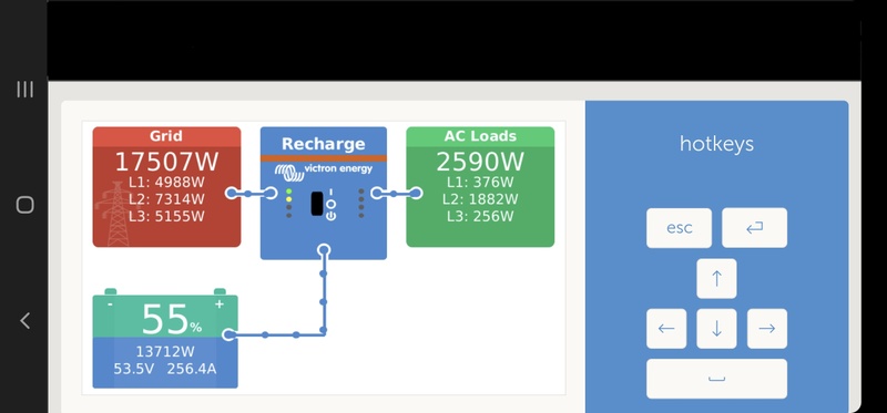

Ben wel nieuwsgierig naar je opstelling met de Tesla accu etc. Heb je dit toevallig ergens op een forum beschreven? Heb het niet kunnen vinden :)
  • cbrmk
  • Registratie: Maart 2022
  • Laatst online: 17-12-2022
campr112 schreef op woensdag 13 april 2022 @ 09:56:
Ik heb nu ook de Tesla accu (85kwh) aangesloten zodat we compleet zelf-voorzienend zijn tijdens ~10 maanden van het jaar. Nu moet ik alleen even gaan kijken wat de beste manier is om dit allemaal terug te gaan leveren richting het net om de investering weer terug te verdienen (energieleverancier, software-algoritme voor beste teruglevering etc etc).
Kijk eens naar Victron met Home Assistant via Modbus, werkt perfect ook met terugleveren en in mijn geval Enphase micro inverter off-grid draaien.
  • campr112
  • Laatst online: 23-09 05:33
Niek_ schreef op woensdag 13 april 2022 @ 13:09:
In princiepe deze gevolgd: YouTube: The 60kWh Tesla Battery Powered DIY Powerwall maar dan met 3x Victron multiplus II 5000/48 (https://stroomwinkel.nl/v...000-70-50-230v-nieuw.html).
Dus ik kan maximaal met 3*14A*240V laden (10kwp), en met 3*16A*240V ontladen naar het net (11.5kwp).
Ik gebruik net zoals de video een SimpBMS, maar wel op 48V, niet 24V.
Ik heb een custom stalen frame gebouwd om toegang te laten voor koellucht om de Tesla accu's heen. Ik ben bezig daarvoor plannen te maken, het is compleet modulair en niet-gelast, zodat het ook door andere mensen gecopiert kan worden. Het berust op simpele 25x25 kokers, 21mm en 16mm buizen en 30x2 platstaaf. Je hoeft alleen maar te boren en te zagen, geen lassen.
Als ik het nog een keer zou doen, zou ik de SMA inverters gebruiken die ook accu's kunnen laden tot 400V, dan kan je (mogelijk) het accu-pakket gewoon intact laten, incl bedrading.
Be more, use Linux.
  • campr112
cbrmk schreef op woensdag 13 april 2022 @ 13:23:
Alles bij mij thuis werkt met modbus, zowel de Victron inverters, de SMA tripower inverters, het auto-oplaadpunt en de warmtepomp zal ook modbus hebben. Ik gebruik op het moment node-red om dat allemaal in kaart te brengen en aan te sturen. Ook mijn stroom-meter werkt met modbus, zodat ik makkelijk de victron inverters voor 'nul op de meter' modus in kan stellen (is nu nog niet het geval).
Het wordt nog wel best een klus om alles in te regelen mbt de ideale tijd om terug te leveren. Nu saldering nog actief is, maarkt het niet zoveel uit (eigenlijk wel, maar ik loop niet al-te-veel geld mis). Ik heb inputs van nordpol+ voor de uurprijzen voor stroom, via solcast heb ik de voorspelde kwh voor de zonnepanelen/dag.
Voor nu maak ik nog 'misbruik' van het gemak van saldering, maar ik volg wel met veel interesse het topic hier, met de modbus mogelijkheden die ik heb.
Dit is de grafiek voor de generatie van de zonnepanelen, ik moet ook nog zoiets gaan maaken voor de victron's en de
Afbeeldingslocatie: https://tweakers.net/i/O5wXNKwdS3m0mmhmfyyhsZ2tRso=/800x/filters:strip_exif()/f/image/EuhqFeWMLUjDXsNAcl4kCfux.png?f=fotoalbum_large
[ Voor 17% gewijzigd door campr112 op 13-04-2022 13:40 . Reden: PLaatje toegevoegd. ]
Be more, use Linux.

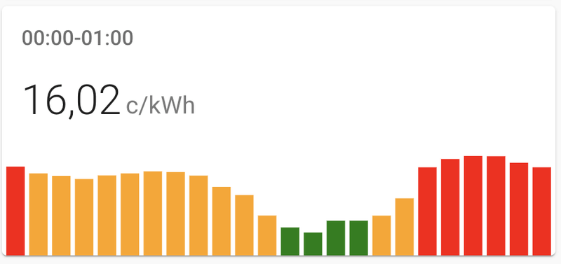

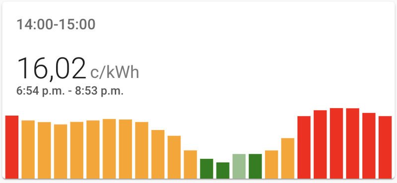

Misschien eerder een HA vraagje, maar jullie zullen er zeker ook wel eens last van gehad hebben:
Morgen van 13-14h is het in België 0.0 c/kWh, echter kan de mini graph hier moeilijk mee om precies. De hoogte van de balk op de grafiek klopt wel, maar hij neemt de huidige waarde wanneer ik er met de muis op ga staan. Iemand een fix hiervoor?
Afbeeldingslocatie: https://tweakers.net/i/zPG2q8WlG_iCA835zKSOes4kNqw=/800x/filters:strip_exif()/f/image/CpbZp31mEGgejRNs2ZXVOZwg.png?f=fotoalbum_large
Afbeeldingslocatie: https://tweakers.net/i/ZaDfttR-KsbKVaNEWbkm1eH59Ks=/800x/filters:strip_exif()/f/image/I3D7xM4560Cub81SvH6en85B.png?f=fotoalbum_large
  • campr112
Mogelijk dat ik iets simpels mis met de 'day ahead prijzen' en terugleveren, maar Eneco geeft iets van 78€c terug (min alle belastingen enz). Voor alle teruggeleverde stroom, als ik het modelcontract goed begrijp. Ik kan niet anders geloven dan dat iets groots mis. Kan iemand het uitleggen aan me in Jip en Janneke taal?
Het gaat om dit stuk:
Wij salderen de teruggeleverde stroom eerst met de verbruikte
stroom op uw normaaltarief telwerk. Blijft er nog teruggeleverde
stroom over, dan salderen wij dat met uw verbruik op
het daltarief telwerk. Blijkt na deze verrekening dat u meer stroom
heeft teruggeleverd dan verbruikt, dan ontvangt u van ons hiervoor
een terugleververgoeding. Dit is het normaaltarief dat geldt
voor uw stroomproduct, exclusief: btw, opslag duurzame energie,
energiebelasting en vaste leveringskosten.
En dit zijn de huidige kosten van het modelcontract:
Afbeeldingslocatie: https://tweakers.net/i/Gwh7oQOVKBMH4Fr8tiR5bkxrz6E=/full-fit-in/4000x4000/filters:no_upscale():fill(white):strip_exif()/f/image/tbIeOE3CT5xSO2Fv0SI0WH8Z.png?f=user_large
Serieuse vraag, bij dit soort prijzen, wat voor zin heeft het om met dagprijzen te gaan werken en je accu 'goed' in te zetten? Kan je bijna beter gewoon dit afsluiten, en wachten tot saldering wordt ingevoerd en het dan oppakken.
[ Voor 61% gewijzigd door campr112 op 18-04-2022 08:32 ]

  • campr112
Ik heb nu stroom via het modelcontract van Eneco genomen. 58 eurocent/kwh teruglevering, zonder limiet, zonder tijdsoptimalisatie. Opzegbaar waneer ik wil.
Be more, use Linux.

  • PCJR
  • Laatst online: 01-10 12:31
Hier is de overgang van stroom Frank-> Eneco (modelcontract) wel OK gegaan. Had het id dat het pas 1 dag later allemaal verwerkt was, de app's laten nu ook meer info zien.
11 april Eneco gebeld, 18 april omzet-dag.
Nu 58 cnt per teveel geleverde kWh krijgen :)
|| Solar 7.4kwp oostwest + 850wp zuid + Deye 12K-SG04LP3-EU + 50kWh LiFePo4 || EHVX08S23EJ9W + ERGA06EAV3H ||

  • cbrmk
Eerste keer dat die zoveel van het net pakt, beetje creepy maar nog ruim binnen de limieten...
