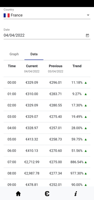

Het kan erger jongens, stel je zet 25 kerncentrales uit en het is -1 in Parijs..
Record
Afbeeldingslocatie: https://tweakers.net/i/6mskd_4b2tyDJN1RNpwV48qRLH8=/x800/filters:strip_icc():strip_exif()/f/image/2THQgFJNYor82phVMdMkC12J.jpg?f=fotoalbum_large
Afbeeldingslocatie: https://tweakers.net/i/9Je30-TfF4lGnETSVu2Tr5emwI0=/x800/filters:strip_icc():strip_exif()/f/image/af0NC00I4xTongi7NM2sudi5.jpg?f=fotoalbum_large

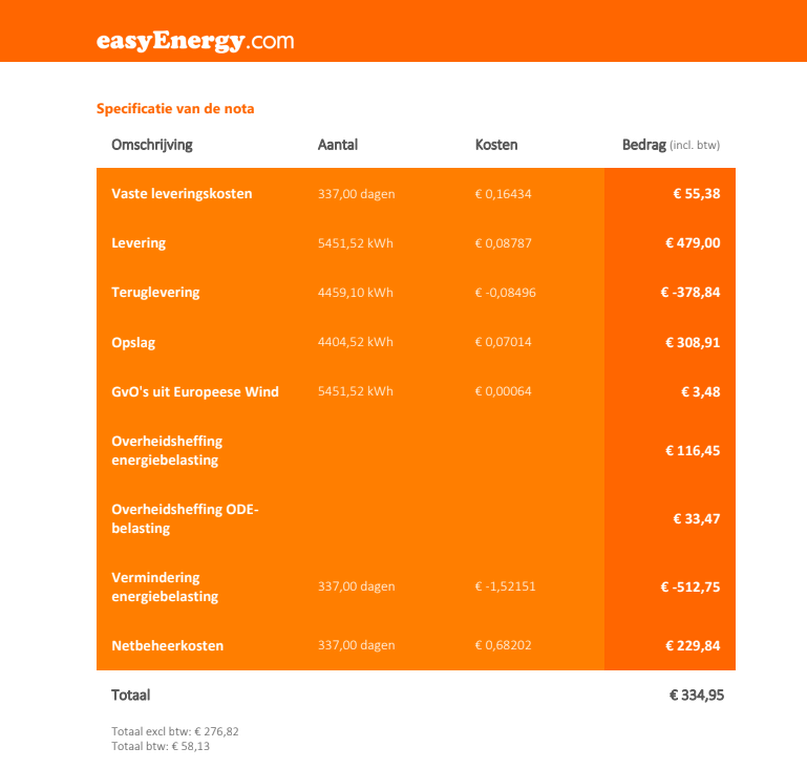

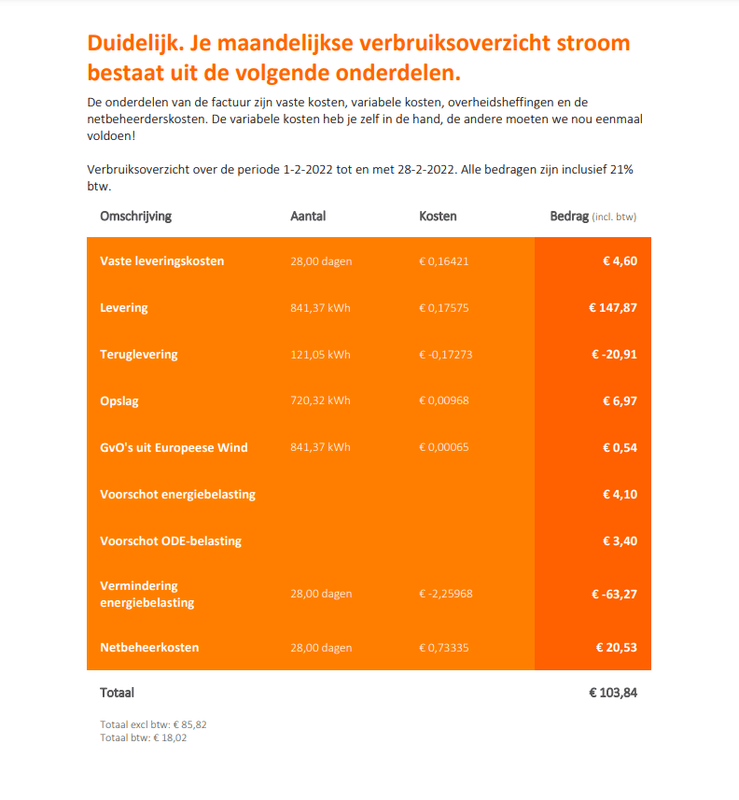

Mijn factuur bij easy energie is ongeveer hetzelfde:
Afbeeldingslocatie: https://tweakers.net/i/eQw0oh5ygUCKfqKFpvdmL4xHYHI=/x800/filters:strip_exif()/f/image/LfWV5L51Ab775nyT6Oyyu3Eu.png?f=fotoalbum_large
Als ik details wil, moet ik inloggen en dan zie ik de kosten per uur als ik lang genoeg inzoem.

Ik bekijk net mijn eind factuur, en er onstaan opeens wat grote vraagtekens bij hun manier van berekenen.
Afbeeldingslocatie: https://tweakers.net/i/dTzo4B-F1PTomgUbz-8efRV-hyw=/full-fit-in/4000x4000/filters:no_upscale():fill(white):strip_exif()/f/image/mg8fBxpwmi8jbxRiAoJlhm83.png?f=user_large
Voor de opslag lijken ze elke maand bij elkaar opgesteld te hebben... maar volgens mij moet dat op jaar basis berekend worden. namelijk levering - teruglevering. ipv elke levering - teruglevering van elke maand bij elkaar opgeteld.
Ik ga daar eens achteraan.... anders zijn het dure kwh'tjes op deze manier.

sideriusj schreef op maandag 11 april 2022 @ 13:17:
Dit is de faktuur. Waar het mij omgaat dat ik niet een gemiddelde wil. Ik wil weten wat mij per uur in rekening wordt gebracht. Dat wordt dan wel een zeer lange factuur, maar ik print ze niet uit. En die gegevens hebben ze natuurlijk wel bij Zonneplan.
Als je dat omrekent naar prijzen inclusief EB/ODE wordt het
inkoop 214 kwh @ 94,04
teruglevering 404 kwh @ 129,18
Komt vrijwel overeen met jouw berekening dus.
Smuggler schreef op maandag 11 april 2022 @ 13:20:
Ook 7ct opslag, ipv <1ct?

thehog schreef op maandag 11 april 2022 @ 14:01:
Jeetje, ik heb mijn easyenergy eindafrekening ook maar eens bekeken en daar staat '11 cent' toeslag! Ook maar in de pen gedoken.
Klopt de hoeveelheid bij jou wel dan?
9.700Wp PV (enphase), 55kwh EV(Tesla), 75kwh EV(Tesla), sigenergy 54kwh Tibber 2x Easee 22kw + 1x DC25kw Sigenergy
  • thehog
  • Laatst online: 23:13
Smuggler schreef op maandag 11 april 2022 @ 14:08:
Ja, levering minus teruglevering = precies het aantal kWh dat bij toeslag staat.

thehog schreef op maandag 11 april 2022 @ 14:10:
Maar ehm... krijg je die opslag ook terug bij levering van stroom. Kan me zo voorstellen het gaat om (adminstratieve) transactiekosten. En eigenlijk moet je dan bij teruglevering nog een keer betalen.
Als je dan het totale bedrag aan opslag deelt door netto levering, kom je veel hoger uit per netto kwh.
Tsja, weer een niet zo transparant dingetje van die day-ahead boeren.
PS:
Op de website staat trouwens:
* En wat betreft de opslag: je betaalt alleen opslag over het saldo van verbruik en teruglevering in de betreffende maand.
* De vergoeding voor het terugleveren van stroom is de handelsprijs zoals die op het moment van terugleveren op de handelsmarkt voor stroom geldt. Dit is wat jij de 'kale handelsprijs' noemt.
Dus salderen gebeurt per maand blijkbaar. En in maanden dat je netto gebruikt moet je opslag betalen. In maanden dat je netto levert krijg je geen opslag terug.
@Verwijderd ik heb inmiddels al een correctie gekregen! Super snel! Zou het een bekend probleem zijn die ze alleen herstellen als er mensen klagen? Zou je bijna denken omdat dit zo snel afgehandeld is
