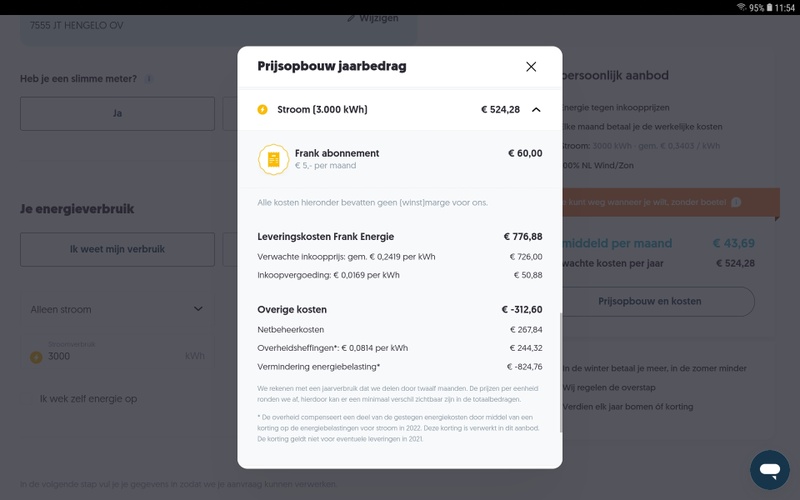

thijsq schreef op vrijdag 11 maart 2022 @ 10:43:
Bij FrankEnergie is dat inderdaad het geval. Ben mede daarom overgestapt naar Zonneplan. Zij zeggen deze opslag niet te rekenen bij teruglevering.
Bij Frank iets hogere opslag, voornamelijk gas. Uitgerekend iets van 5 cent dus valt mee. Over de teruglever vergoeding ben ik tevreden zie snap hieronder. Natuurlijk pas na salderen bij overproductie. Tarief is trouwens een gemiddelde van de week meen ik dat de helpdesk me vertelde dus niet per uur, maakt dus niet uit wanneer je t grid op gaat duwen...

Als voorbeeldje.
Frank vs Easyenergie, bij 3200 kwh, maand prijs
Frank 62,38 Euro
Easyenergie 32,27 Euro
Lijkt me niet juist, wat een verschil zeg...
  • PCJR
  • Laatst online: 01-10 12:31
Deldenaar schreef op zondag 13 maart 2022 @ 15:32:
Als voorbeeldje.
Frank 62,38 Euro
Dit klopt ook niet, weet niet hoe je hieraan komt ook. De kwh prijs is nagenoeg gelijk, zie ook een excel sheet hier ergens op t forum gedeeld. Bij gas heeft Frank 5 cent meer, kwam ik zelf op uit.😉

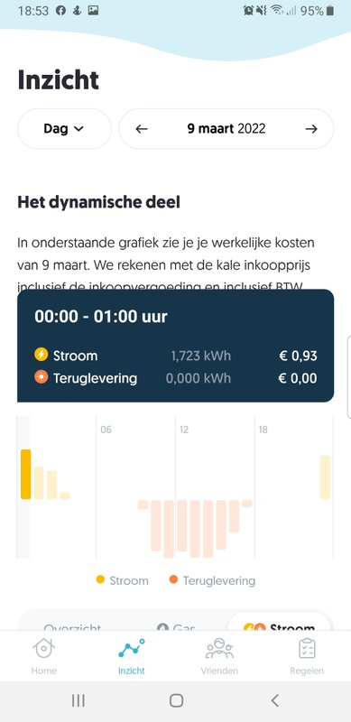

Ter info wat pics van 9 maart;
Afbeeldingslocatie: https://tweakers.net/i/21V7IHW0zOxFvyzmZuowygNV2lE=/x800/filters:strip_icc():strip_exif()/f/image/hF1elc21h3DmJ7Q2c63yqZvY.jpg?f=fotoalbum_large
Afbeeldingslocatie: https://tweakers.net/i/Muy1dKL5XWz_cLXNz5MoAZQwdGY=/x800/filters:strip_icc():strip_exif()/f/image/CSiBAtW17eaQ71roc3snDYc5.jpg?f=fotoalbum_large
Afbeeldingslocatie: https://tweakers.net/i/tPxZsV4LP7NIJJtVdE9UC1xQ8Bs=/x800/filters:strip_icc():strip_exif()/f/image/zlU3WyHymWlkfhJNm9n1z6kN.jpg?f=fotoalbum_large
Ps: door de accu is er overdag geen grid afname (meestal dure kwh tarief)
[ Voor 3% gewijzigd door PCJR op 13-03-2022 18:58 ]

PCJR schreef op zondag 13 maart 2022 @ 18:57:
Wat zie ik hier? Laadt je de accu hier in de nacht en heb je tot je solarproductie verbruik uit de accu? En dan tot 23 uur gebruik je de accu weer met een stukje van je solar?
Mijn batterij wordt net niet groot genoeg om mijn hele dagverbruik af te vangen (16x230Ah=11kWh), maar goed het staat allemaal net op de boot.

  • PCJR
Klopt ja, je ziet t goed :)
Mogelijk is over een tijd bijladen in de nacht niet nodig, omdat de zon langer blijft en eerder begint.

  • Deldenaar
  • Registratie: Januari 2022
  • Laatst online: 11:43
PCJR schreef op zondag 13 maart 2022 @ 18:50:
Deze gegevens kreeg ik van hun websites, klopt dus totaal niet

cbrmk schreef op vrijdag 18 maart 2022 @ 12:15:
Iemand heeft hier vast al een contract van Easyenergy, kan iemand bevestigen dat wat in de Home Assistant (zie howto's in eerdere posts) staat qua prijs ook klopt met de afrekening?
Ben nog steeds aan het twijfelen welke leverancier ik moet pakken...
Lijkt bij mij wel redelijk te kloppen, homeassistant laat zelfs iets meer zien. (Mogelijk ivm. mijn polling rate waardoor de tarieven soms iets kunnen achterlopen)
Afbeeldingslocatie: https://tweakers.net/i/gfn4e5hwBgH_x7eKJIsBQ8vt5UI=/full-fit-in/4000x4000/filters:no_upscale():fill(white):strip_exif()/f/image/qWm7GKRFGG4NqluVVzdxBpYM.png?f=user_large
Afbeeldingslocatie: https://tweakers.net/i/y5UwnZ6vNoXezVsIm3WM2Jeo6ns=/full-fit-in/4000x4000/filters:no_upscale():fill(white):strip_exif()/f/image/YqPKZlkfPIl3WLMgC6CwvOLM.png?f=user_large
Als ik de vermindering energiebelasting er uit laat komt mijn factuur uit op €158,98
