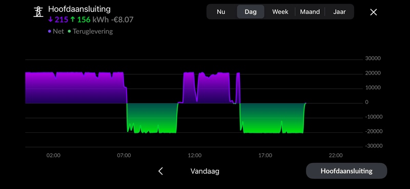

  • Ersus
  • Registratie: Oktober 2020
  • Laatst online: 16:16
Ersus
Zuid-Limburg
Absoluut, mocht ook wel weer eens voor de afwisseling. Ik vindt het nog steeds vervelend dat HW geen rekening houdt met de kwartierprijzen.
De berekende prijs wijkt daardoor af. Het tarief waarmee het uur start blijft het hele uur actief. De afwijking is het grootst als er meer spread is.
Afbeeldingslocatie: https://tweakers.net/i/dQfuorBGe_dZBMF0YWOIq2T4Wcw=/800x/filters:strip_exif()/f/image/hhGNCEQwpqJwKGQM7ASmo8H1.png?f=fotoalbum_large
Deskundoloog allergie | 214kWh LFP | 48kVA Victron Multiplus | 24.3kWp O/W | SMA Tripower x 15 | SmartSolar 450/200 | Daikin Multi+ 5MXWM68A9 met 2x Perfera FTXM42A | Fujitsu Atlantic Calypso Split V3 200L | Gasloos | 500m2 bj 1900

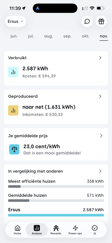

  • Ersus
Ersus
Zuid-Limburg
Domba schreef op woensdag 26 november 2025 @ 14:41:
Ik kan nog niet uitrekenen welke gunstiger is, Tibber met zijn kwartierprijzen of Zonneplan met uurprijzen en zonnebonus.
Met uitgestelde teruglevering kan ik deels sturen op wanneer de zon boven de horizon staat en ben benieuwd hoe dat in de periode nov-feb uitpakt. Tot nu toe heb ik gemiddeld 11 euro/mnd van de 10% zonnebonus.
Als gezegd administratief overzicht houden over langer dan een maand bij ZP, kost enige moeite, de jaarrekening is wel correct.
Ik handel in deze periode nov-feb maar zeer beperkt, ik stuur eigenlijk op alleen teruglevering als de spread gemiddeld groter is dan de EB (inkoop all-in minus verkoop excl EB , positief is)
Ik heb eigenlijk maar 2 maanden dat ik afgelopen jaar nog niet volledig de EB (1,58/3,16ct tekort) als verschil behaal, Februari & Maart, zonnebonus is pas sinds 1 april.
In 2026 hebben die maanden mogelijk ook zonnebonus en is de EB lager, zodat we op afname all-in plus paar cent kunnen proberen te sturen voor de terugleverprijs zonder EB, zoals na 2026.
Gemiddeld blijft een deel van de beste uurprijzen net na zonsondergang of voor zonsopgang vallen
(april-september heb ik ruim voldoende PV opwek en is afname alleen als er iets leukers voorbij komt dan alleen eigen PV terugleveren)
Ook in periode dat ik bij Tibber zat, maakte ik al gebruik van tijdelijk off-grid omdat het me dat op jaarbasis een paar honderd kWh scheelt aan systeem verliezen en ik geen last heb van perikelen op het net.
Waardoor het overal verlies minder is dan 10% op jaarbasis, door zoveel mogelijk DC-gekoppelde PV te gebruiken.
De RTE met 12k Deye's om 3x25A vol te maken is, zoals in de winterperiode ook niet heel geweldig met 84,2% waar met 1 Deye als de andere niet nodig is voor de PV en voldoende lage prijs uren voor laden RTE 87,1% is. (Die verlies kWh's hebben flink wat invloed omdat 60-70% belasting heffingen is)
Toevallig past het bij dat mijn middenspanningstation trafo, die is aangewezen om afgeschakeld te worden bij tekort aan transportcapaciteit op 150kV.
(ergens zie ik de logica om 1 uit te schakelen en 9-18 andere met een veelvoud aan aansluitingen niet uitvallen, alleen onderliggende info is heel summier, zoals tov April waar is de ruimte gebleven dat het 2 winters eerder al aangekondigd wordt?)
Ik verwacht het niet voorkomende winter tenzij een paar flinke ijsdagen op rij, maar er komen nog 3-4 winters voor verzwaring verlichting brengt, mits niet verder vertraagd, er is wat ademruimte met netbewust laden, alleen het aantal laadpalen is beperkt.
De informatie is veel minder openlijk als bijv provincie Utrecht met 10 stappenplan en technisch maar net te volgen en het is afwachten hoe de informatie voorziening gaat, de eerste keer zal een drempel hebben, wordt er zolang mogelijk gewacht en pas paar minuten van te voren of een dag van te voren op basis van een prognose al een waarschuwing wordt afgegeven en ruim de tijd om thuisaccu te laden.
(meeste draaiboek info is , als het al een feit is met teksten voor op de websites & social media, de vraag is of internet nog enige uren functioneert om dat te zien, concentraters, curbs en citypops benodigen ook stroom of hoeveel overlast gaat de (pers)riolering geven)
Ik heb al de ervaring uit het verleden dat eerst met auto een paar kilometer moet rijden voor mobile telefoon kunnen gebruiken (oude mast werd naar plan afgebroken en men was even vergeten vergunning aan te vragen voor een nieuwe mast)
De informatie kan karig zijn en je hebt het er maar mee te doen. Je bent voorbereid en dat scheelt al veel voor de gemoederen.
In onze plaats is op 3 jaar twee keer een onderbreking van een paar uur geweest. Maar dat was een storing schuld. Maar het kan je zonder waarschuwing wel wat overvallen.
Die twee keer hadden we deze batterij nog niet, toen moest een kleine generator even dienst doen. Die koppeling maakte ik dan in de meterkast en schakelde de hoofdzekeringen en ook te zware devices even uit. Gelukkig niet meer nodig nu.
De handel met de dynamische tarieven voor november zien er uiteindelijk, na die paar mooie pieken, wel nog goed uit.
Door de massa aan kWh’s heen en weer te schuiven kan toch nog met zulke pieken een en ander rechtgetrokken worden. Ik klaag zeker niet met zo’n hoog verbruik. PV opwek zat op 306kWh t/m gisteren.
Als ik de tussentijdse stand neem dan komt het heel simpel genomen €64 / 1000kWh op 6.4ct all in per kWh uit door de Handel. Scheelt zo weer zeker €150 euro als ik het zo mag zeggen.
Voor november tm gisteren
Inkoop 22.97ct all in
Verkoop 32.51ct all in
Afbeeldingslocatie: https://tweakers.net/i/hO1IHTC7_p1D-5jz0ociSjf2p5U=/x800/filters:strip_exif()/f/image/y0BFzaxqar9CRqbe13i4aJQB.png?f=fotoalbum_large

  • timvanloon
  • Laatst online: 29-05 11:01
timvanloon
Intel or AMD?
Toch wel interessant denk ik voor mensen die niet al teveel risico willen lopen met dynamisch maar redelijk hun verbruik kunne sturen en een keer duidelijk uitgelegd / gevisualiseerd ook is;
Afbeeldingslocatie: https://tweakers.net/i/AjvTGJArYJ3z3s6V3lnLs-iKSLI=/fit-in/4920x3264/filters:max_bytes(3145728):no_upscale():strip_icc():strip_exif()/f/image/q8IU2kR91jfgOdZ9eascBGdK.jpg?f=user_large
Afbeeldingslocatie: https://tweakers.net/i/u_kq2kE_IV0HEJAS5a6vLtitWzM=/800x/filters:strip_icc():strip_exif()/f/image/43CUrSTWirVCDVimKqgMFOat.jpg?f=fotoalbum_large
[ Voor 3% gewijzigd door timvanloon op 27-11-2025 11:45 ]
3 x Marstek V3.0 v148 VNS117 BMS 112 LAN - CT003 v122 -Enphase 14 st zonnepaneel Jinko 425 N-Type / 5950Wp / 6500 KWh opbrengst/ 3 x 25A / 50five laadpaal / Tesla model Y bj 2024 / HA / Marstek TCP/IP + node red integration
