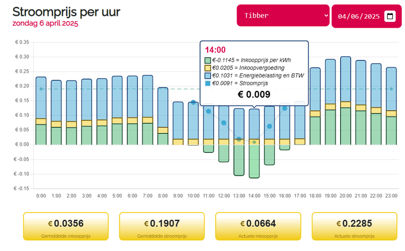

Ik zit bij Tibber, maar hoe dan ook, is de all-in prijs nog nooit onder de 7cnt ofzo geweest afgelopen weken, anders had ik het gezien/gweten :9 Wellicht ex BTW? of ex EB?
Edit, correctie, 0.009 euro was het laagste, niet negatief.
Afbeeldingslocatie: https://tweakers.net/i/a2tyLEjahxKV97FCBjm0AR7Itz8=/800x/filters:strip_exif()/f/image/RtDfl6smrKKY24zqBsdolcMC.png?f=fotoalbum_large

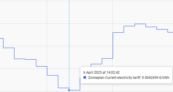

Zonneplan was 0.427 ct/kWh

PCJR schreef op maandag 14 april 2025 @ 15:56:
Dit is wel een fijne grafiek. Met alles per categorie erin verwerkt, Snap niet dat de aanbieder dat niet doen, in ieder geval Fank en ANWB niet, of kale markt prijs, of alles bij elkaar, of iets ertussen, zoals ANWB, (kaal plus btw).

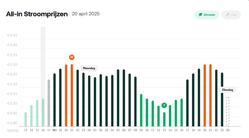

Huh. Prijzen vlgs Zonneplan en Nordpool morgen. Foutje bij ZP? Prijzen zijn vlgs mij gelijk aan vandaag.
Afbeeldingslocatie: https://tweakers.net/i/Yng5eCAR0z4r0eAHR5I_ytBZE5M=/800x/filters:strip_icc():strip_exif()/f/image/hP3gzcskj3I16AeHKMGQ9BW8.jpg?f=fotoalbum_large
Afbeeldingslocatie: https://tweakers.net/i/h6b4xxP-EsLa_nJicSVXyIEcXXM=/800x/filters:strip_icc():strip_exif()/f/image/YnsB9bebbwguVYWzU6B4JGvE.jpg?f=fotoalbum_large
[ Voor 3% gewijzigd door Devke op 20-04-2025 15:34 ]

Devke schreef op zondag 20 april 2025 @ 15:33:
Ja fout bij Zonneplan, laten morgen prijzen zien van vandaag. Zullen ze nog wel gaan corrigeren natuurlijk. M’n andere onafhankelijke apps etc laten gewoon de goede prijzen zien.
EDIT: ze hebben het aangepast zo te zien.

geert1992 schreef op zondag 20 april 2025 @ 18:19:
Nog niet op hun website. Onhandig, want had mijn strategie al aangepast. Gelukkig las ik @Devke zijn bericht!
Dank!
Inmiddels staat ZP ook goed.
