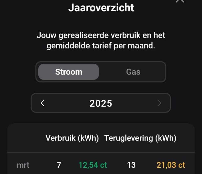

Hoe rijmen deze overzichten zich dan met Zonneplan. Beide zeggen iets anders.
Afbeeldingslocatie: https://tweakers.net/i/ImcBlAn0YqJy1scf2BdzyYb2v2U=/800x/filters:strip_icc():strip_exif()/f/image/RdroVgt3z0RpYWyZGacFUkOT.jpg?f=fotoalbum_large
Afbeeldingslocatie: https://tweakers.net/i/Tx28VOTO-QtbhNQEVabEIcyHh0s=/800x/filters:strip_icc():strip_exif()/f/image/QiJnbS3wm81oYBQt1zATvmW9.jpg?f=fotoalbum_large
  • Gameboy
  • Laatst online: 19:14
Devke schreef op dinsdag 8 april 2025 @ 13:34:
Dat gaat over andere hoeveelheden. Het Jaaroverzicht (bovenste afbeelding) gaat over 7 kWh afname en 13 kWh teruglevering (afgerond op hele kWh), terwijl je onderste afbeelding gaat over 11,8 resp. 24,9 kWh.
Dit zijn dan vermoedelijk oude afbeeldingen? Als je nu naar de maand Maart kijkt zou het wel moeten kloppen?
Bij mij kloppen de getallen wel over de maand maart iig ;)
[ Voor 4% gewijzigd door Gameboy op 08-04-2025 13:45 ]
Weheat BB P60 | 6x 405 Wp Oost, 6x 405 Wp West | Zonneplan Day-Ahead | 1x Sessy 5 kWh
  • Devke
  • Registratie: December 2022
  • Laatst online: 22:46
Gameboy schreef op dinsdag 8 april 2025 @ 13:44:
Dat gaat over andere hoeveelheden. Het Jaaroverzicht (bovenste afbeelding) gaat over 7 kWh afname en 13 kWh teruglevering, terwijl je onderste afbeelding gaat over 11,8 resp. 24,9 kWh.
Nee dit is een screenshot van een paar minuten terug. Daarom ook even de vraag.
  • Gameboy
Devke schreef op dinsdag 8 april 2025 @ 13:45:
Dan kun je denk ik het beste contact opnemen met ZP om te vragen of dit een bekende issue met de weergave, of dat jou account een probleempje kan hebben?
Dat lijken mij opstart problemen. Je bent waarschijnlijk niet op 1 maart begonnen?
De ene start datum klopt niet met de andere start datum
De maand april zal wel kloppen.
  • Devke
EmHaKa schreef op dinsdag 8 april 2025 @ 13:54:
Als ik de standen van April afrond dan kloppen ze idd wel ja. Ga je dan uiteindelijk niet de mist in met de energiebelasting als deze gesaldeerd moet worden? Klopt idd. Eind maart begonnen.
[ Voor 3% gewijzigd door Devke op 08-04-2025 14:48 ]

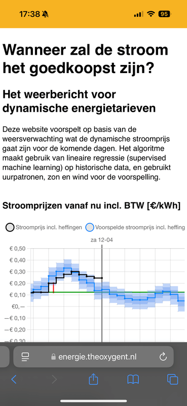

Wordt de site bij jullie ook automatisch uitgezoomd wanneer je hem op je telefoon opent?
5200wp SolarEdge - 14,4KW 2400AC - k2 pro combo - WP boiler - 2x MHI - Homey shs & HAOS -> NUC i5 32gb akasa fanless
Afbeeldingslocatie: https://tweakers.net/i/JDP5CjYnEtzcI0_QYcZk5tq8eK0=/x800/filters:strip_exif()/f/image/UzIymWOuwJAMiNoi11Pow8d7.png?f=fotoalbum_large
Ik heb een scrollbare grafiek, of bedoel je wat anders?

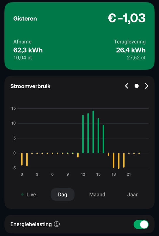

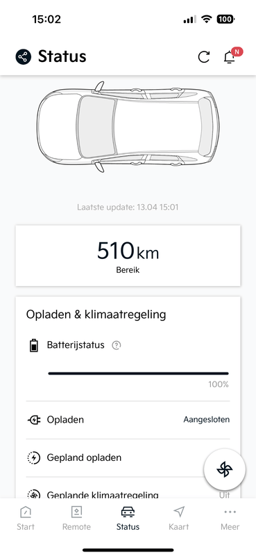

Afbeeldingslocatie: https://tweakers.net/i/v7RFGNel0P-wwt8fpia_1C7LEys=/x800/filters:strip_exif()/f/image/RQdDr5qZy2UaHOlpZub709S2.png?f=fotoalbum_large
100% geladen. Bereik valt niet tegen👌
EV6 77.4kWh GT-Line RWD Snow White Pearl
  • Taro
Taro
Ik moest even wachten totdat er voldoende terug geleverd was om voor de 13e dag op rij deze maand in de min te kunnen eindigen. Het was qua lage tarieven geen mooie zondag en idealiter had ik iets meer kWh's voor de dure uren morgenochtend overgehouden om terug te leveren, maar uiteindelijk heb ik ook gewoon een kleine dwangneurose dus net voldoende terug geleverd voor onder de 0.
De grafiek van vandaag (Y-as onder nul en volledig automatisch aangezien we niet thuis waren):
Afbeeldingslocatie: https://tweakers.net/i/fBjoHzbTcFxtutji8bJm2aFYGEA=/fit-in/4000x4000/filters:no_upscale():strip_exif()/f/image/I6yvaUhuAr7D9Yvt7gFXjQeO.png?f=user_large
Zonneplan gisteren:
Afbeeldingslocatie: https://tweakers.net/i/2ZkPpx5eMUn9KxUe6j9xktcoT3M=/x800/filters:strip_icc():strip_exif()/f/image/tYDmqw633xFWiG5Rdi6oJsRL.jpg?f=fotoalbum_large
Zonneplan vandaag:
Afbeeldingslocatie: https://tweakers.net/i/sa2CiT2lRkQ2lazEzIbl6PORlMU=/x800/filters:strip_exif()/f/image/h1FkWaOk9IyOTzP66LMj4RZn.png?f=fotoalbum_large
En deze maand in totaal:
Afbeeldingslocatie: https://tweakers.net/i/wvZ0Qcm1_jIl4e7wM80FT-K3bxE=/x800/filters:strip_exif()/f/image/1FNRYP1nwZX2ujcc7WrlzgDE.png?f=fotoalbum_large
Beide EV's weer volledig gevuld voor komende week :)

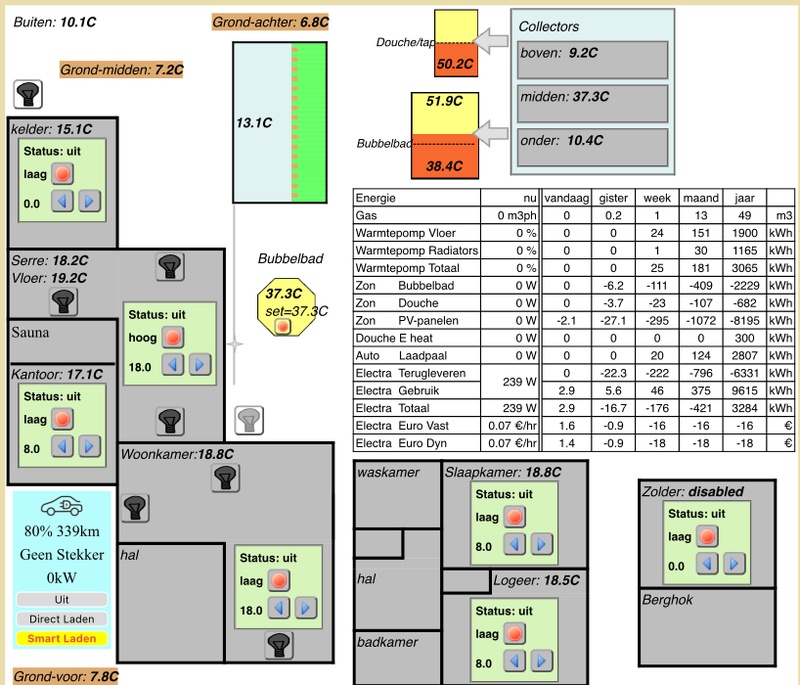

Sinds vorige week heb ik een monitor op mijn home automation gui toegevoegd waar ik “live” de variabele euro kosten van Electra kan volgen op basis van mijn huidige vaste contract (0.27euro/kWh, 0.1euro/kWh terugleverkosten) versus op basis van Tibber.
>> zie plaatje hieronder, vanmorgen 07:15, Onderste regels van tabel. Het betreft een eigenbouw home automation want home assistent bestond nog niet toen ik hier in 2008 mee begon.
Doel:
- kijken of ik met dynamisch beter uit ben, mijn vaste contract verloopt 1 februari
- de “live” monitor geeft ook echt “live” het verbruik aan, dan kan ik dus zien wat ik in de home automation voor 1 februari nog moet veranderen.
- “live” is wel leuk in de zin dat je op elk moment kan zien “hoe de combinatie van gebruik en prijs uitpakt”. Erg leerzaam.
- ik weet wel vrij zeker dat ik met dynamisch beter uit zal zijn, maar denk wel dat ik home automation en gewoontes nog wat moet aanpassen.
Ik heb GEEN batterij (die wil ik eind 2026 aanschaffen).
Wel een EV met eigen laadpaal die inmiddels enkel laadt als er energie overschot is.
En een warmtepomp waarvan ik de besturing in het najaar ga optimaliseren.
Zie plaatje, vanmorgen 07:15
Over afgelopen 7dagen met huidige vaste contract 16euro verdiend, met dynamisch was dat 18euro geweest.
Het zijn nu nog maar 7 dagen, ik zal niet elke week posten maar bijvoorbeeld na een maand weer (tenzij men dat niet leuk vindt). Maar ik heb wel al wat conclusies:
- tijdens terugleveren, en dan met name in het weekend, was “vast inclusief terugleverkosten” voordeliger dan dynamisch.
- de EV heb ik zaterdag met de zwaar negatieve dynamisch prijzen geladen. Dat is dan dus heel voordelig.
- zonder batterij was dynamisch (logisch) duurder in vroege avond en ochtend maar over de totale “geen zonne energie periode” was dynamisch 20% a 30% voordeliger dan vast.
Afbeeldingslocatie: https://tweakers.net/i/5wiEP9-p298Z2O7x6XPX3nO40UE=/800x/filters:strip_icc():strip_exif()/f/image/lSxW75t0JVqzueJlriHK8B03.jpg?f=fotoalbum_large
