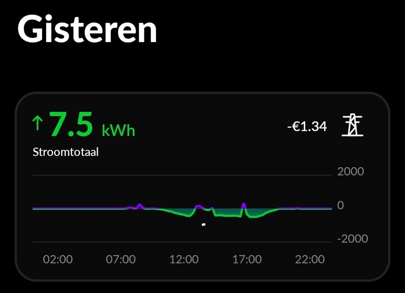

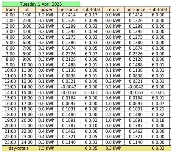

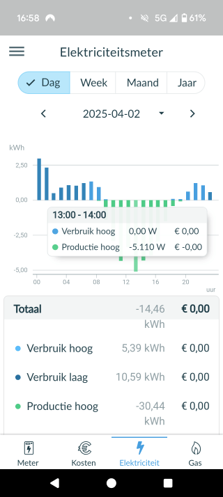

  • Gameboy
jojost1 schreef op maandag 31 maart 2025 @ 14:40:
Wordt gewoon meegenomen in het bedrag bij teruglevering (die XXct onder kWh). De zonnebonus staat wel los op de factuur zeggen ze.
Ik heb er vandaag nog niets van gezien. De hele dag is het getoonde tarief voor teruglevering simpelweg gelijk geweest aan wat het hiervoor was, dus EPEX prijs + inkoopvergoeding + BTW, althans bij mij dan.
Ik gebruik al heel lang Home Assistant met prijssensoren in het Energy Dashboard. Dat is tot op heden altijd in lijn geweest met de getoonde tarieven in de ZP app, tot minimaal 3 decimalen nauwkeurig.
Ik heb sinds vandaag de Zonnebonus voor export opgenomen in de HA prijssensor en nu krijg ik de tarieven niet meer overeenstemmend, tenzij ik de Zonnebonus simpelweg niet meereken. Dan klopt t weer vrijwel exact.
Ik moet dus concluderen dat de bonus (nog) niet actief is, of dat er nog iets in de app speelt waardoor het daar nog niet getoond wordt, of dat het toch alleen op de factuur vermeld wordt.
Of dat het stiekem toch een 1 aprilgrap is ;)
Time will tell...
[ Voor 3% gewijzigd door Gameboy op 01-04-2025 20:33 ]

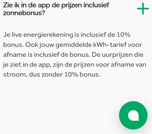

  • Domba
  • Laatst online: 00:18
@Gameboy In de app heb je een link in de notificaties, onder aan het aan de blog , de onderste van de veelgestelde vragen.
"Je live energierekening us inclusief de 10% bonus.
Ook jouw gemiddelde kWh-tarief voor afname is incl de bonus. de uurprijzen die je ziet in de app, zijn de prijzen voor afname van stroom, dus zonder 10% bonus."

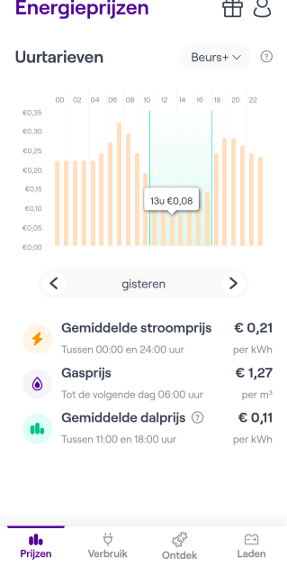

  • Gameboy
Domba schreef op dinsdag 1 april 2025 @ 21:13:
Ja, die had ik gezien. Maar dat klopt dus niet, of niet alles.
Het overzicht, dus het diagram met uurprijzen (voor afname) klopt wel, maar het gerealiseerde tarief en het totaal van de periode niet. De live energierekening op het tweede tabblad dus.
Alleen zonder de bonus mee te nemen kom ik op diezelfde getallen uit ..
[ Voor 16% gewijzigd door Gameboy op 01-04-2025 22:05 ]

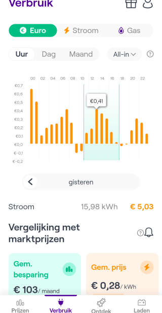

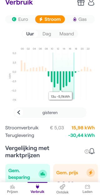

  • Domba
Gameboy schreef op dinsdag 1 april 2025 @ 22:01:
Ik heb er nog niet aangerekend.
Ik heb een screenshot gemaakt en wacht voor ik er tijd in steek tot morgen 2 april als ze de kwartierstanden van netbeheerder binnen hebben.
Met thuisaccu doe ik aan uitgestelde teruglevering op de duurste uurtjes.
7-8 & 19-21u waarbij zonopgang 7:14 en ondergang 20:09 was vandaag

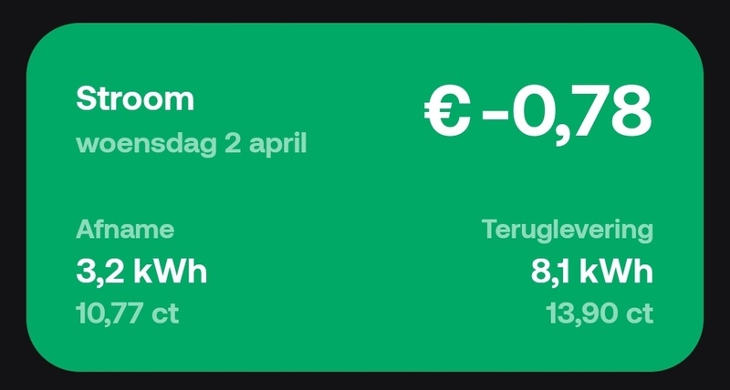

  • Gameboy
bilgy_no1 schreef op woensdag 2 april 2025 @ 08:35:
Het staat toch uitgelegd in dat antwoord: die prijzen in de grafiek gelden voor afname van stroom en dat is exclusief de bonus. Niet iedereen heeft PV.
Het diagram met de uurprijzen op het eerste tabblad (groene blaadje in de ZP app) is inderdaad zonder de bonus, want dat zijn de gewone EPEX prijzen inclusief inkoopvergoeding en BTW, zoals die voor iedereen gelden, ook zonder PV en/of teruglevering. Daar is niets onduidelijks aan.
Echter, in de toelichting van ZP zelf staat vermeld dat je in je "live energierekening", het tweede tabblad met het bliksem-symbool, het tarief voor teruglevering inclusief de 10% bonus zou moeten zien. Goed, ze maken daar nog de fout om daar ook "afname" te noemen, terwijl dat evident niet kan kloppen...
Uit de tekst die nu (2025-04-02) live staat op https://www.zonneplan.nl/energie/zonnebonus (bij veelgestelde vragen en dan de laatste vraag "Zie ik in de app de prijzen inclusief zonnebonus?"):
Je live energierekening is inclusief de 10% bonus. Ook jouw gemiddelde kWh-tarief voor afname is inclusief de bonus.
Dit zou in mijn beleving moeten betekenen dat je het gerealiseerde gemiddelde tarief voor teruglevering (niet afname zoals in de tekst staat), en het totaalbedrag van de geselecteerde periode inclusief de 10% bonus zou moeten worden weergegeven.
Echter, ik moet vaststellen dat dat nu nog niet het geval is, in ieder geval heel de dag op 1 april (nog?) niet.
De getoonde getallen in mijn live energierekening zijn de hele dag alleen te reproduceren geweest vanuit mijn eigen data in HA, als ik de 10% bonus niet meereken. Die getallen zijn altijd zeer accuraat geweest, al zo lang ik dynamische energie afneem.
Ik reken dat elke maand na, en de berekening vanuit HA data klopt tot nu toe altijd met de getoonde tarieven in de ZP App, af en toe op een heel klein afrondingsverschil na, in de 4e decimaal.
Nu zit ik er gewoon 10% naast, en dat kan in mijn berekening alleen gebeuren als die 10% gewoon niet meegeteld wordt nog.
Ik houd het deze maand in de gaten, en kijk op de factuur van mei (over ca. 5 weken) wel hoe het daarop is vermeld.

Gameboy schreef op woensdag 2 april 2025 @ 09:31:
Uit mijn kassabon van gisteren blijkt dat ik 2 cent moet betalen:
Afbeeldingslocatie: https://tweakers.net/i/dPBFebPCmE2oG-BLZauk4zHH6yo=/fit-in/4920x3264/filters:max_bytes(3145728):no_upscale():strip_icc():strip_exif()/f/image/RApyirg7C6TKKpYZ3kl6XZ30.jpg?f=user_large
En de app zegt hetzelfde (sorry had eerst de belastingknop nog aan staan)
Afbeeldingslocatie: https://tweakers.net/i/dZhQyhgCqEyspcdbt4SbuofY4Gs=/fit-in/4000x4000/filters:no_upscale():strip_exif()/f/image/KX37BdLwKzowhw2Vz6MYSU6a.png?f=user_large
Dus het is inderdaad nog niet verwerkt in de app, ondanks deze uitleg:
Afbeeldingslocatie: https://tweakers.net/i/_bv1bqocLUhKwVNxAXXJOrbh8TE=/fit-in/4000x4000/filters:no_upscale():strip_exif()/f/image/9ClUuyEHKNMUX4xvpwhuM20z.png?f=user_large
Misschien toch een 1 april grap? :+

Interessant. Hoe houd je dat overzicht bij? Lees je iedere x meterstanden uit? Is dit al iets binnen HA?
  • EmHaKa
  • Registratie: December 2019
  • Laatst online: 08-09 12:44
EmHaKa
harêuh
Devke schreef op woensdag 2 april 2025 @ 15:06:
Dat werkt via mijn website die ik voor Tweakers heb gemaakt.
Met voorbeelden voor zowel HA als Domoticz in https://spotswitch.net/sources/
Alleen maakt de meerderheid van de Tweakers liever zelf iets dan van een ander...

Ik zie een ander bedrag en tarief in de app, dan wat ik had, als ook ik nog een screenshot had gemaakt, om er pas tijd in te steken als zonneplan ook kwartierdata van netbeheer had ontvangen de dag erna.
Per kwartier omdat ik ook voor en na zonsondergang teruglever vanuit thuisaccu

Ik zie gekke zaken in mijn app van Next Energy (NE), kan iemand dit verklaren? Want ik kan het niet, ik denk dat het niet klopt. Maar probeer het tegendeel maar eens te bewijzen, NE praat steeds over de eindafrekening. Maar dat is mij veel te ver weg!
Hier mijn casus:
Datum: 02-04-2025 (gisteren in de plaatjes)
Afbeeldingslocatie: https://tweakers.net/i/k3KMOXy4lrDOU2VQmGU2Vq_LYVc=/fit-in/4000x4000/filters:no_upscale():strip_exif()/f/image/Q13ozrAszc42QZXbvKIFJLl5.png?f=user_large
De prijs om 13:00u was € +0,08 per kWh. Dus als ik wel stroom zou afnemen dan moet ik dit bedrag per kWh betalen.
Verbruik volgens de app Next Energy
Afbeeldingslocatie: https://tweakers.net/i/C_zGo-tQyk-xdFK-F3DJpXCLvhA=/fit-in/4000x4000/filters:no_upscale():strip_exif()/f/image/5lpK1AsudBaUWyxvp0YnMR10.png?f=user_large
Eigen meeting bevestigt dit:
Afbeeldingslocatie: https://tweakers.net/i/wgBHBrgv_1GLccdORMB80YNOVR0=/fit-in/4000x4000/filters:no_upscale():strip_exif()/f/image/oGgEI1Geq5aurXaoWJHZDqKB.png?f=user_largeAfbeeldingslocatie: https://tweakers.net/i/Ekzd7AtHfq67WxKmc9Mb85D3KMg=/fit-in/4000x4000/filters:no_upscale():strip_exif()/f/image/EfKqit7xtqd1wMuPiB6BAH4i.png?f=user_large
Tussen 12u en 13u een terug levering van -3,356kWh en tussen 13u en14u een terug levering van -5,110 kWh. Ook hier kan je zien dat er GEEN stroom wordt gebruikt, dit kan je zien bij “Verbruik hoog”.
Ik heb dus geen stroom afgenomen want ik wekte zelf genoeg op om in huis hier gebruik van te maken. Nu kijk ik op de rekening en dan schrik ik:
Afbeeldingslocatie: https://tweakers.net/i/nkVE5ix-iSCMsC_OnRFdS5AYRmc=/fit-in/4000x4000/filters:no_upscale():strip_exif()/f/image/pwzubdAX4b7ERWPFjIzrwgCQ.png?f=user_large
Ik moet opeens om 13u €0,41 per kWh betalen. Ik moet zelfs € 5,03 voor die dag betalen, wat overigens logisch is want ik heb wel degelijk verbruik gehad, want de 15,98kWh verbruik klopt helemaal.
Nergens kan ik mijn opgewekte stroom terugvinden, ik moet zelfs betalen op de momenten dat ik uren terug lever zonder verbruik van stroom van het net.
Ik hoop dat iemand dit kan verklaren.

Cybertroy schreef op donderdag 3 april 2025 @ 20:22:
Je levert terug met negatieve (kale) prijzen. Dan moet je dus betalen voor je stroom die je exporteert.
De grafiek toont prijzen inclusief Energiebelasting, maar voor je export ontvang je die niet. Voor export moet je dus rekenen met de kale tarieven, zonder Energiebelasting.
Bij Next Energy *betaal* je bij export ook nog eens een handling fee! Dus je daadwerkelijke prijs voor export is nog *lager* dan de EPEX prijs bij hen...
Voor die 5 kWh die je hebt geleverd, heb je dan ongeveer 8 ct/kWh moeten betalen, want dat was 0,41 euro in dat uur.
Lijkt allemaal te kloppen hoor!

  • Devke
  • Registratie: December 2022
Misschien een leuke manier om je Zonnebonus te achterhalen als je de Homewizard app hebt. Stel daar de tarieven van Zonneplan in. Rechts boven in de grafiek zie je dan je opbrengst / kosten. Onderstaand voorbeelden. Benieuwd of dit bij jullie ook werkt.
Afbeeldingslocatie: https://tweakers.net/i/E0Ad5kT09L0xeYX4LwbtMFr-tsY=/800x/filters:strip_icc():strip_exif()/f/image/Rhyr33X0roZmzrGAPuQVPQJv.jpg?f=fotoalbum_large
Afbeeldingslocatie: https://tweakers.net/i/fdgMoWWfltyAIeKsYQDyofuFca0=/800x/filters:strip_icc():strip_exif()/f/image/AiG8Rg44heSfSBhRNdPh4fX3.jpg?f=fotoalbum_large
Nog 1
Afbeeldingslocatie: https://tweakers.net/i/gD5R7UW7S2JZFF8SyMgLEwI1SiA=/800x/filters:strip_icc():strip_exif()/f/image/cf1ZOC5aYbsFyGFrLXTm0ygE.jpg?f=fotoalbum_large
Afbeeldingslocatie: https://tweakers.net/i/c1_vZwN1G2bAhcUvH-AyiXr7Rt8=/800x/filters:strip_icc():strip_exif()/f/image/N7M4aSv21aNFQwJit5BneRwZ.jpg?f=fotoalbum_large
  • geert1992
  • Laatst online: 07:06
Afbeeldingslocatie: https://tweakers.net/i/VS8t1j-PfJG0jM2mPg_PQXmDhcM=/800x/filters:strip_icc():strip_exif()/f/image/QEeVj9S9Bl2OQWe5f3eirgqB.jpg?f=fotoalbum_large
Afbeeldingslocatie: https://tweakers.net/i/Ad-MxFrFTq_edAN8LaLw4E7jGU4=/800x/filters:strip_icc():strip_exif()/f/image/qsUpVWFxajinY9JnZvYZvhCr.jpg?f=fotoalbum_large
Goede tip @Devke
Kan nu heel makkelijk een flow maken, bedrag van p1 dongel komt binnen in homey, -minus de prijs van de power by the hour app en ik kan het in een variabele bijhouden. Super eenvoudig!
[ Voor 10% gewijzigd door geert1992 op 04-04-2025 19:10 ]

  • Taro
Taro
Devke schreef op vrijdag 4 april 2025 @ 18:18:
Nog 1
Dat werkt volgens mij, heb ik nou +-34 cent zonnebonus verdiend vandaag? :)
Afbeeldingslocatie: https://tweakers.net/i/-LjgLKyo8cezxY1SW6QLLFyvjPA=/x800/filters:strip_icc():strip_exif()/f/image/YvkRqHr6umICj8k9QdOM2vqa.jpg?f=fotoalbum_large
Afbeeldingslocatie: https://tweakers.net/i/NLGeZomO5Mx64cc_RXyfHtzpC7k=/800x/filters:strip_exif()/f/image/vbdY2vtUCtGB2qGNpolxUhuN.png?f=fotoalbum_large

  • Devke
Taro schreef op vrijdag 4 april 2025 @ 22:56:
Lekker man. Natuurlijk is het even wachten op de factuur ter bevestiging. Zou lekker zijn. Dat er maar meer dagen mogen volgen. Je kunt vanaf 1 april dus terug kijken. Hoe waren die dagen tot gister qua bonus?
