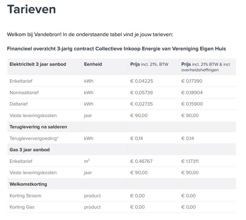

  • bilgy_no1
  • Laatst online: 22:28
Gameboy schreef op zondag 29 september 2024 @ 11:13:
Dat zijn nog steeds prijzen die je alleen krijgt als je dat kunt salderen, anders krijg je niet de belasting over je export, maar alleen de kale prijs + inkoopvergoeding en eventueel ook de BTW bij bepaalde leveranciers (Tibber, ZP).
Als je een PV overschot hebt (en straks voor iedereen als de saldering stopt) zul je dus beter kunnen rekenen met alleen die kale prijs + inkoopvergoeding en eventueel BTW, en dan kom je dus nog lang niet in de buurt van de aangehaalde 30 ct/kWh...
Je geeft zelf aan dat je gemiddeld 11,85 ct/kWh kale prijs haalde. Bij ZP levert je dat dan dus op:
(11,85 + 1,65) * 1,21 = 16,34 ct/kWh
Leuk, maar geen 30 ct/kWh ;)
En in dat geval moet je bij een vaste leverancier kijken naar de combinatie Terugleververgoeding en terugleverboete. Greenchoice even als voorbeeld, want dat rekent daar lekker makkelijk uit:
TLV: €0,145 per kWh
Kosten: €0,11616 per kWh
Netto: €0,02884 per kWh

Ik krijg bij Vandebron nu een tarief aangeboden van EUR 0,12419 kaal en op een andere regel staat de Energiebelasting vermeld.
Ik denk dat je nog eens goed naar je aanbod moet kijken voor wat je echt gaat betalen...
Je klinkt wel heel chagrijnig - op een manier van "zelf nooit gezien, is bullshit.. ga beter kijken". Je hebt nu al twee keer gereageerd met "ik krijg x", "gaslicht" en "overstappen.nl" terwijl ik (en anderen) aangaven deals vanuit de Consumentenbond of Vereniging Eigen Huis (VEH) te hebben gehad. Onderstaand een link naar een ander forumlid met dezelfde deal maar andere verbruikgsgegevens:Het is niet zo dat de bedragen niet kloppen of dat we wat over het hoofd zien. Het addertje zat/zit in de terugleverkosten. Echter is mijn VP-setup vrij klein en vallen die voor mij erg mee en straks met batterij al helemaal. Maar het ging mij om de leveringskosten die je zo graag in twijfel wou trekken. Los van de terugleverkosten is dit ook zonder enige cashback deal dus of het voordelig voor je is verschilt per situatie en verbruik.
Ik was te laat met het accepteren (deal uitverkocht wegens grotere interesse dan gedacht) en maak dus vanaf 12 okt gebruik van Tibber. Hoop met grid rewards en e.e.a. optimaliseren (werk voornamelijk vanuit huis) op hetzelfde of lager gemiddeld tarief uit te komen. Dit omdat ik het ergens wel :+ vind dat ik het niet heb geaccepteerd met de info die ik nu heb.
[ Voor 13% gewijzigd door Mirabis op 30-09-2024 13:18 . Reden: Toevoeging ]

@Taro plaatste een overzicht met EUR 0,2041 cent per kWh voor afname inclusief energiebelasting. Daarop plaatste jij de claim dat er bij vast een tarief van EUR 0,15-0,17 te krijgen is. Daarop stelde ik: controleer even die tarieven, want die EUR 0,15 is waarschijnlijk exclusief energiebelasting.
En dat blijkt dus uit je de eerste screenshot die je meestuurt als bewijs, die met de werkelijke tariefopbouw. Bovenaan staat het all-in tarief van EUR 0,281567 normaal, 0,269588 dal. Daaronder staat de opbouw daarvan:
Normaaltarief EUR 0,14992
Daltarief EUR 0,13794
Energiebelasting EUR 0,13165
Als je bij de kale tarieven Normaal en Dal de EUR 0,13165 energiebelasting optelt kom je precies op de all-in tarieven uit.
Die tweede screenshot die claimt dat hij EUR 0,159 dal, 0,189 inclusief alle belastingen en heffingen voor drie jaar heeft vastgezet vind ik ongeloofwaardig totdat ik de werkelijke tarieven zie zoals in die eerste screenshot. Even googlen levert op dat 3 jaar vast momenteel 0,26/0,27 per kWh kost inclusief energiebelasting. No-way dat Vandebron omwille van de VEH bereid is om EUR0,10 per kWh cadeau te doen...
Als je een goede vergelijking wilt maken moet je die EUR 0,2041 van Taro vergelijken met de EUR 0,281567 normaal en 0,269588 dal van de VEH Vandebron deal.
In plaats van spijt te hebben over die mooie VEH deal kun je me ook dankbaar zijn, want ik heb voor je uitgevogeld dat je bij Vandebron een kaal tarief van EUR 0,12419 kunt krijgen (voor 1 jaar vast; niet gekeken naar 3 jaar vast) in plaats van de EUR 0,14992 uit die VEH deal...

bilgy_no1 schreef op maandag 30 september 2024 @ 14:26:
Ik reageerde helemaal niet chagrijnig. Misschien lees je dat zo, maar dat is aan jou en niet mijn bedoeling.
Dat blijkt helemaal niet en is slechts jouw foutieve aanname. Ik link naar een post waarbij dezelfde deal wordt toegelicht. De desbetreffende persoon heeft screenshots van zowel de 1 jarige als 3 jarige deal geüpload. De tarieven daarbij verschillen flink. Het gaat mij erom dat die 0,159 dal en 0,189 daadwerkelijk incl. alle belastingen en heffingen is voor drie jaar. Dat is erg laag - dus ik begrijp je terughoudendheid. Maar vervolgens leg ik het uit en probeer je van alles aan te grijpen om aan te tonen dat het niet zo is. Dus het stukje met "dankbaar zijn" slaat mijn inziens nergens op.
Wil je het duidelijker gespecifieerd, prima zie onderstaand. Geloof je het dan nog steeds niet? Zoek dan even in het Energieleveranciers aanbiedingentopic topic of op Facebook (bijv. Tibber groep): https://www.facebook.com/...?q=VEH&checkpoint_src=any
Afbeeldingslocatie: https://tweakers.net/i/MZg5gbrZW1np6XjWwqPHprPrEDk=/800x/filters:strip_icc():strip_exif()/f/image/xIcaDQQshgWdZtTsVNSQpj4D.jpg?f=fotoalbum_large

Mirabis schreef op maandag 30 september 2024 @ 15:56:
Ja, OK deze is wel compleet en onderschrijft wat je zegt. Dit is echt een extreem laag tarief inderdaad en dan snap ik het helemaal dat je er van baalt dat je daarnaast hebt gegrepen in jouw situatie.
Was wel handiger geweest als je deze had geplaatst ipv die andere waar juist veel hogere tarieven stonden. Dan had ik mijn hele vorige post anders geschreven...
En ergens ook vreemd dat er andere mensen zijn geweest die ook via VEH een veel hoger tarief kregen aangeboden bij Vandebron. Dan is het dus ook niet algemeen zo dat iedereen dat lage tarief kon krijgen?
Maar goed, we gaan off-topic. Excuses als ik je heb gekrenkt. Dat was nooit mijn bedoeling.
