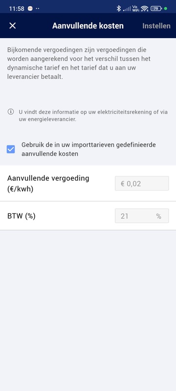

Toch even voor de zekerheid, ik kom er met de zoekfunctie niet 100% zeker uit.
Klopt dit nu voor de SolarEdge omvormer i.c.m. Zonneplan zoals het nu is ingesteld, of moet de BTW % er niet bij en moet ik dat verwerken in het bedrag?
1e plaatje is voor import
Afbeeldingslocatie: https://tweakers.net/i/ZGnt7Oi2OZPAWPuiDR9upCQX4Mw=/x800/filters:strip_icc():strip_exif()/f/image/V18g2ys9eHf7FgoBiPBNC7UG.jpg?f=fotoalbum_large
2e plaatje is voor export
Afbeeldingslocatie: https://tweakers.net/i/mYdbo1z5Lue41p4eKxHVUcovsIw=/x800/filters:strip_icc():strip_exif()/f/image/phnf08Djk5vphWOESdahKnPt.jpg?f=fotoalbum_large
