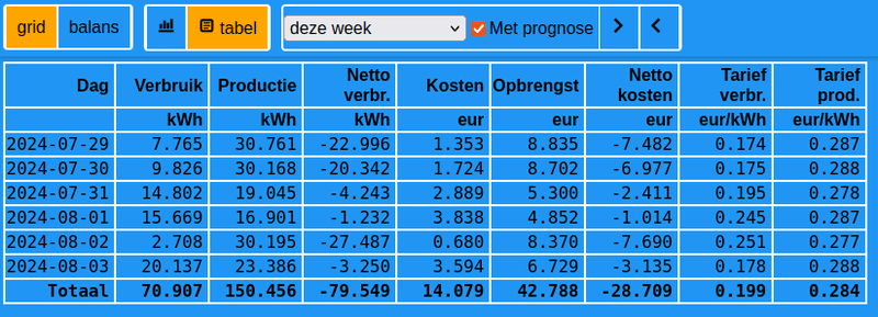

Elke minuut sla ik m'n meterstanden (per 5 minuten) op in MariaDB (SQL) uitgelezen vanaf de meter (P1).
Elk uur (en elke 5 min voor live view) pak ik het verschil tussen de laatste en een na laatste row, dat verbruik vermenigvuldig met het voor dat uur geldende day-ahead tarief (en opslag/belasting) en sla ik op in een table.
Op die laatste table met uur-data heb ik wat views zoals dagelijks/wekelijks. De screenshot is gemaakt van een Grafana dashboard waar de data op onder andere die manier zichtbaar is.
Mocht je er zelf aan beginnen sla dan ook de opslag, (vermindering) belastingen en maandlasten op ipv dat te hardcoden. Het is best interessant om dat (later) ook nog beschikbaar te hebben en maakt overstappen/herberekenen vele malen makkelijker.

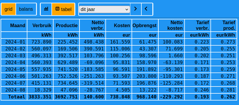

Je kunt in HA ook een kant en klare addon installeren, waar "alles" al in zit:
  • opslaan van je P1 data en evt andere gebruiksdata (ev's, thuisbatterij, warmtepomp, boiler)
  • je thuisbatterij maar ook je "grote gebruikers" "optimaal" aan/uit zetten zonder aan comfort in te leveren
  • strategie naar keuze: minimize cost of minimize gridconsumption
  • dashboard om "on the fly" tabellen als onderstaand op te vragen
De addon werkt binnenkort met drie (zelf te kiezen) database engines: mysql/mariadb, postgresql of sqlite.

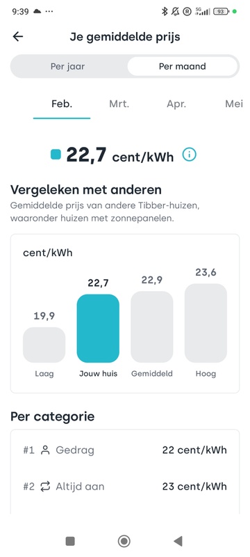

Waar lees jij je Tibber prijzen?
De prijzen in de app wijken af van de factuur. De prijs op de factuur klopt en is significant lager dan de prijzen genoemd in de app.

Ja ho. App is incl BTW, factuur verbruik is ex BTW en dan op pagina 1 bij de totalen wordt dan nog ff 21% bovenop gegooid.
Mijn laatste factuur zegt 7.69 + 10.88 = 18.57 cent ex BTW. x1.21 en het komt op 22.5 wat klopt met de app.

tweakuwe schreef op woensdag 7 augustus 2024 @ 00:02:
Mijn gemiddelde de afgelopen maanden zit volgens de factuur op 18 cent (excl. btw). Nou heb ik ook nog niet veel om op voordelige uren in te plannen. SWW gaat nog via gas bijv. Geen elektrische auto. Over een jaar heeft het misschien meer zin als ik wat verder ben met mijn woning moderniseren.
Hier de afgelopen maanden:
Juli:
17,49 afname incl. BTW
19,39 teruglevering incl. BTW
Juni:
16,25 afname incl. BTW
20,19 teruglevering incl. BTW
Mei:
14,55 afname incl. BTW
19,63 teruglevering incl. BTW
SWW gaat hier ook nog via gas, verwarmen/koelen via 3 buiten/5 binnen units WP. Daarnaast een EV die we 100% thuisladen buiten de vakanties om.
Daarom zie ik geen enkele reden om op vast over te stappen.

Heb jij zonnepanelen? Mijn gemiddelde in de app is namelijk heel hoog omdat tibber dus niet kijkt naar je teruglevering en je verbuik tijdens het terugleveren. Alleen als je een power-up integratie hebt van je zonnepanelen. Heb zelf Enphase dus kan dat niet inzien. Van 08:00 tot 19:00 heb ik geen verbruik uit ‘t net.
Hoe bereken je dan ‘t gemiddelde? Heb pas 1x slim geladen dus daardoor zal t gemiddelde wel naar beneden gaan
Wat ik van het haal is nu voornamelijk sluipverbruik.
Augustus tot nu toe:
Afnamen van het net: 38 kWh voor 11 euro. Gemiddelde: 28,9 cent
Teruggeleverd in augustus: 122 kWh voor 26 euro.
Gemiddelde: 21,3 cent
[ Voor 10% gewijzigd door Flexiilex op 07-08-2024 11:45 ]
Ja, ik heb zonnepanelen, maar Zonneplan ipv Tibber en zie dus deze gemiddeldes gewoon in de App.

Flexiilex schreef op woensdag 7 augustus 2024 @ 11:35:
Het is toch ook niet nodig dat Tibber kijkt naar je verbruik tijdens terugleveren. Het gaat toch om de prijs die je betaalt voor de afgenomen stroom.

John245 schreef op woensdag 7 augustus 2024 @ 12:49:
Tibber kijkt nu alleen naar je afgenomen stroom en niet de stroom die je van zonne-energie direct verbruikt. Als je een omvormer koppelt dan doen ze dat wel. Gek, want met de Tibber Pulse kan je dit ook inzien dus snap niet helemaal waar daar perse een power-up voor nodig is. Tenslotte “neem ik stroom af” alleen door de zonnepanelen kan ik dat gelijk wegstrepen.
In de gemiddelde grafiek staat ook dat ze naar directe zonne-strook verbruik kijken. Maar dus niet als je geen power-up hebt geconfigureerd
  • dnns85
  • Laatst online: 22:33
Ik dacht dat eigen opwek niet door de meter gaat en de Pulse het daarom niet ziet? Dus dan zou je idd de power up nodig hebben om te kijken wat er wordt opgewekt en niet van het net wordt afgenomen wat resulteert in het eigen gebruik.

Flexiilex schreef op woensdag 7 augustus 2024 @ 13:31:
Klopt niet helemaal wat je zegt. De meter ziet niet direct wat er opgewekt wordt. Wat ze wel zien is hoeveel er verbruikt wordt of teruggeleverd wordt. Teruggeleverd is dan wat er opgewekt wordt min het verbruik. Wanneer de omvormer wordt gekoppeld aan Tibber dan kan je wel echt zien wat er opgewekt wordt.

13art schreef op woensdag 7 augustus 2024 @ 13:53:
Klopt, maar wel jammer want iedereen die zonnepanelen heeft en bij tibber zit heeft dus geen juiste weergave van het gemiddelde. Tenzij je een power-up hebt gekoppeld maar dan moet die er wel zijn voor je omvormer. Iemand enig idee hoe je nu zelf je gemiddelde kan berekenen? Denk in mijn geval 0 op dit moment omdat er meer teruggeleverd word dan afgenomen.
Overigens kan het dus wel want bij Zonneplan lezen ze dus wel je direct verbruik uit. Zoals @Taro aangeeft

Ik chargeer graag
Ik kijk gewoon in de app, lijkt me zeer sterk dat ze daar verkeerde cijfers laten zien.
Afbeeldingslocatie: https://tweakers.net/i/_MRnMgUNgbg6h_8GGbZlor7bhAY=/x800/filters:strip_icc():strip_exif()/f/image/uFf0QiCzl0LvQrz20iVvLYkB.jpg?f=fotoalbum_large
  • Gameboy
  • Laatst online: 18:47
_eLMo_ schreef op woensdag 7 augustus 2024 @ 16:01:
Je hebt geen zonnepanelen gekoppeld, dus rekent Tibber de gemiddelde prijs uit als:
gemiddelde prijs per kWh = kosten voor import / import
Stel: je hebt 25 euro betaald voor 100 kWh import, dan is het gemiddelde 0,25 Euro/kWh.
Als je wel je panelen gekoppeld zou hebben, en je hebt naast die 100 kWh ook nog eens 100 kWh van je eigen dak verbruikt, dan is het gemiddelde ineens:
Gem. weergegeven prijs = kosten voor import / (import + eigen PV verbruik)
Dat wordt dan met dit voorbeeld:
25 Euro / 200 kWh = 0,125 Euro/kWh.
En dat terwijl je nog steeds precies evenveel hebt geïmporteerd, tegen dezelfde prijzen. Alleen als je je omvormer toevallig gekoppeld hebt, wordt er ineens een heel ander (veel lager) gemiddelde getoond in de app, omdat je kosten voor de import ook over de zelf gebruikte kWh's worden uitgesmeerd.
Daarmee wordt het vergelijken wel lastig tussen klanten met en zonder gekoppeld PV systeem bij Tibber...
[ Voor 3% gewijzigd door Gameboy op 07-08-2024 19:07 ]
EV die slim laad of geen zonnepanelen? Dan kan dit indd kloppen. Ik heb mn ev ook nog niet echt geladen op dal uren
  • _eLMo_
_eLMo_
Ik chargeer graag
Gameboy schreef op woensdag 7 augustus 2024 @ 19:05:
Dat klopt gewoon ook, andere tarief aanbiedingen rekenen ook geen zelfconsumptie mee. Ik zou dit niet meenemen in je tarief vergelijking.
  • _eLMo_
_eLMo_
Ik chargeer graag
Flexiilex schreef op woensdag 7 augustus 2024 @ 19:45:
EV die slim laad en 8kWp zonnepanelen. Geen accu’s.
  • Gameboy
_eLMo_ schreef op woensdag 7 augustus 2024 @ 20:32:
Het punt is dat Tibber dus een heel ander getal laat zien als je toevallig wel PV panelen hebt gekoppeld in de app met een PowerUp. Dan is vergelijken dus niet meer zo eenvoudig.
Dan moet je het "echte" gemiddelde inkooptarief weer terugrekenen vanuit het weergegeven gemiddelde, en de cijfers bij de import/zelfconsumptie...
Het kan wel, maar eenvoudig stroomtarieven vergelijken gaat dan mank...
