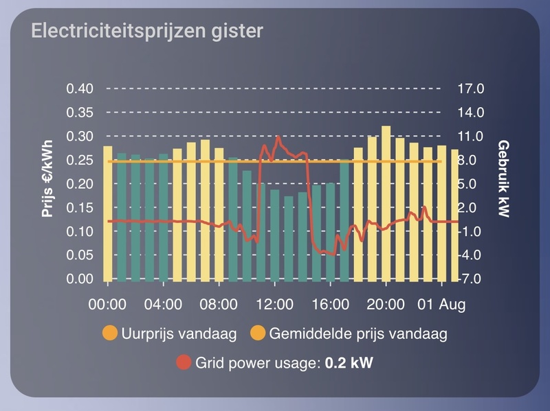

  • _eLMo_
_eLMo_
Ik chargeer graag
Zappi werkt (nog) niet met Grid Rewards idd, ik heb een Easee aangeschaft. Maar ik vond "Slim laden" van Tibber niet instelbaar genoeg, en hij deed niet wat ik wilde.
Ik heb 'm helemaal van Tibber afgehaald en volledig zelf geautomatiseerd met een HA plugin ev_smart_charging en zelfs de loadbalancing doe ik nu zelf. Tibber Pulse kan op marktplaats. Iemand hier geïntresseerd?
Grote voordeel: mijn vrouw heeft in de gang nu gewoon een knop "Zak door de grond met je automation en blaf nu die auto vol" :o })
Zie hier de knop in gebruik (rode lijn) net tijdens gele uren (uurtarief >€0,26/kWh) :P
Afbeeldingslocatie: https://tweakers.net/i/1nY-F7PoiZv4o0i9hh-uKWbsCt0=/800x/filters:strip_exif()/f/image/JY6L7KDeHyLgQ53MAU9S8ZHo.png?f=fotoalbum_large

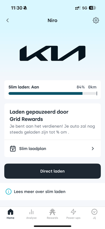

Hoe is jullie ervaring met Grid Rewards bij Tibber? Ik gebruik Tibber in combinatie met mijn Zaptec Go-laadpaal en slim laden. Meestal werkt dit goed. Door Grid Rewards wordt het laden af en toe gestopt en krijg ik daar een kleine vergoeding voor. Het probleem is echter dat de Tibber-app vervolgens geen rekening meer houdt met het laadpercentage van mijn Kia Niro EV, met als gevolg dat het laden veel te lang wordt gepauzeerd. Er wordt door de app ook geen inschatting gemaakt van de duur waarin het laden gepauzeerd kan worden.
Is het mogelijk om Grid Rewards uit te zetten? Ik wil gewoon zelf bepalen wanneer ik mijn auto oplaad.
Afbeeldingslocatie: https://tweakers.net/i/rCPUNb6BVY32bGueYk4QAoEzlKY=/x800/filters:strip_exif()/f/image/bIUul5mWLFCndnt3BHGC1v5K.png?f=fotoalbum_large
[ Voor 21% gewijzigd door GvNL op 29-07-2024 11:35 ]

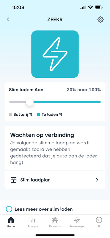

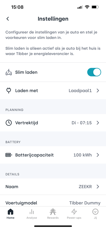

EVfan schreef op maandag 29 juli 2024 @ 16:01:
Hallo allen,
Ik probeer ook met Tibber dynamisch laden/grid rewards te werken.
Ik heb een eNiro MY 2019, 1 fase laden, en deze auto kan niet worden geïntegreerd met de Tibber power ups. Laadbox, Zaptec Go.
Ik kan ook het laaddoel niet instellen (ook logisch, er is geen communicatie van de auto met Tibber).
Iemand adviezen?
Ik heb het volgende gedaan:
1. Maak een dummy auto aan als power-up (en geef deze voor het gemak de naam van je auto of zo)
2. Kies op het beginscherm van Tibber dan je auto, daar kan je dan het slimme laadplan aan- of uitzetten, en ook de huidige state-of-charge (SOC) aangeven. Als je auto wel contact met Tibber zou hebben, zou Tibber de SOC van je auto kunnen uitlezen, nu moet je dat zelf doen. Ik doe dat altijd maar een beetje op de gok, eigenlijk laat ik hem meestal op 20% staan, dan weet ik zeker dat er genoeg geladen wordt als ik de auto inprik.
3. Op het scherm van je auto kan je het tandwieltje rechtsboven aantikken en daar kan je je gewenste vertrektijden aangeven.
Hieronder wat voorbeeldjes.
Afbeeldingslocatie: https://tweakers.net/i/jj3krki46CFsdQpawfjXt3m9ObI=/x800/filters:strip_exif()/f/image/gFvf7qj7qCkSXl4CmHbKtdq5.png?f=fotoalbum_large
Afbeeldingslocatie: https://tweakers.net/i/eRiBjD0noaTFYDv8CNKcV5UxgdM=/x800/filters:strip_exif()/f/image/haSrAyRYGmOFnwrfMrGRtdyb.png?f=fotoalbum_large
Afbeeldingslocatie: https://tweakers.net/i/tf5rSxpmiS0f94jr6in_Cp2kBQE=/x800/filters:strip_exif()/f/image/oM0oovANXVQBTMk3Di8m4J3B.png?f=fotoalbum_large
Afbeeldingslocatie: https://tweakers.net/i/Vz9ahBK85oVjIU5NdyaqkuA-y4I=/x800/filters:strip_exif()/f/image/kGiERDbXwm7CqeqCvpjC6psX.png?f=fotoalbum_large
De avatar is een echte foto..

  • EVfan
  • Registratie: December 2021
  • Laatst online: 23:27
13art schreef op maandag 29 juli 2024 @ 16:58:
Troost je, ook met een My21 kan je maar beperkt doelen instellen aangezien de communicatie met de auto momenteel niet werkt (breed probleem aldus Tibber). Tibber kan de accustand niet uitlezen (krijgen de pincode niet door om de boel uit te lezen). Dus ook met een nieuwere e-Niro moet je alsnog handmatig de actuele accustand invoeren.
Dank je, gedeelde smart is halve smart. ;)

  • GvNL
  • Registratie: Mei 2015
  • Laatst online: 31-08 18:12
sunnybird schreef op maandag 29 juli 2024 @ 15:30:
GvNL je kunt in de app van Tibber het slim laden uitzetten en dan op afstand het laden weer aanzetten. Wat ik wel ontdek dat Tibber toch steeds probeert om met die Grid Rewards aan de gang te gaan.
Ik doe liever gebruik maken van het goedkope tarief.
Heb trouwens dezelfde configuratie als jou. Zaptec en Kia Nero.
Dank, dit kan inderdaad. Liever heb ik dat automatisch gebruik wordt gemaakt van de lage tarieven. Daarvoor heb ik dit hele systeem. Helaas kiest Tibber nu steeds voor die Grid Rewards waardoor mijn auto niet meer automatisch laadt.
Merk ook dat de communicatie met mijn Niro EV niet goed loopt bij Tibber. Als hij 100% is geladen, blijft de Tibber-app een lager percentage geven. Wel grappig dat ik daardoor soms echt urenlang Grid Rewards krijg. Het laden is inmiddels zelfs gratis en ik krijg geld toe, haha.
Afbeeldingslocatie: https://tweakers.net/i/FLJ2Ov462-eYrkcIMgNIgds41kE=/x800/filters:strip_exif()/f/image/cuJIpb95H9T5K2z31kbudMg8.png?f=fotoalbum_large
  • _eLMo_
_eLMo_
Ik chargeer graag
In 3,5 uur van 15% naar 30% schiet niet op nee. In die tijd ga ik van 15 naar 75%. Gewoon 11kW op 60kWh auto.

@Devian @John245 zoiets?
Afbeeldingslocatie: https://tweakers.net/i/tBaTeumfz26iYHcJxZAtG8RJ8Qo=/800x/filters:strip_exif()/f/image/NyoXOg3XlBZHsoyFVy4vo33a.png?f=fotoalbum_large
Afbeeldingslocatie: https://tweakers.net/i/Tulbqu9d7qLdiCV1Ww1W8Rpgm5U=/800x/filters:strip_icc():strip_exif()/f/image/X0OzJf65b6L7uN5QSQvC4Y40.jpg?f=fotoalbum_large
Zo laad ik de auto nu, waarvoor ik hem dus soms overnight op 30% laat staan.
En dit toont Tibber mij:
Afbeeldingslocatie: https://tweakers.net/i/RT1oPFwu5D1XwcbWbrweBWRkB04=/x800/filters:strip_icc():strip_exif()/f/image/OMzjBu3L7C2rjyeApyzfVhqA.jpg?f=fotoalbum_large

_eLMo_ schreef op donderdag 1 augustus 2024 @ 07:21:
Krijg ik een factuur per eind maand of per maand dat ik stroom heb (startdatum)?
Nog iets meer naar de goedkope uren schuiven indien mogelijk.

  • _eLMo_
_eLMo_
Ik chargeer graag
John245 schreef op donderdag 1 augustus 2024 @ 07:34:
Ik kreeg de eerste einde maand. Meestal komt de factuur zo rond de 6e - 10e van de opvolgende maand.
Maar dit zijn de goedkope maanden…? Ik heb ook nog een leven waarin die auto gebruikt wordt… Hoeveel mensen kunnen überhaupt hun auto alleen overdag tussen 12 en 4 laden?
Ik had verwacht uit te komen op 16ct ofzo. Als vaste contracten 21ct zijn, en dynamische in de winter duurder zijn dan nu….

  • John245
  • Registratie: Januari 2020
(overleden)
_eLMo_ schreef op donderdag 1 augustus 2024 @ 08:03:
Ik wacht mijn eerste factuur af en dan beslis ik.
Zoals je kan zien variëren de prijzen niet zo veel.
Afbeeldingslocatie: https://tweakers.net/i/HMZiMQCrEAyrMbyXjkZWHr_ChBg=/800x/filters:strip_exif()/f/image/W2NybiNgnF1Vg5pqs9ibBf2N.png?f=fotoalbum_large
