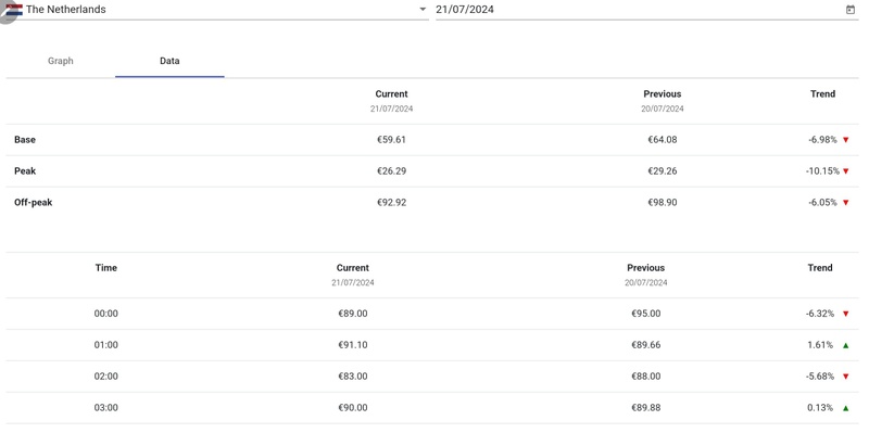

Bosmonster schreef op zaterdag 20 juli 2024 @ 20:58:
Iemand opgevallen dat sinds kort bij Coolblue de dynamische stroomprijs een ondergrens van 15ct lijkt te hebben? [...]
Haalt het hele idee van dynamische energie nogal onderuit.
Hoezo haalt dat het idee van dynamische energie nogal onderuit? Jij vindt dat bij het idee van dynamische energie een soort van verplichting zou moeten zijn dat er ook negatieve prijzen zijn?
Voor mij is het idee van dynamische energieprijzen dat je een reële marktprijs betaalt. Is dat negatief dan heb je een keer mazzel.
Hansieo schreef op zondag 21 juli 2024 @ 08:52:
Deze organisaties gaven cijfertjes waarbij uitgegaan is van regelmatig negatieve "inkopen".
Aan welke all in prijs je daadwerkelijk inkoopt zou toch makkelijk te berekenen moeten zijn want je sloot toch een energiecontract af en de vaste overheadkosten zijn ook gekend.
En de Epexprijs is gewoon wat ie is.
Je neemt dus de epexprijs per uur voor je eigen land, telt daar de kostenformule van je eigen leverancier bovenop (en % op de epexprijs en/of een vaste kost extra) telt daar de overheadkosten van de andere partijen bovenop (overheid, netbeheerder,....) en tenslotte te vermeerderen met de geldende BTW voet.
Dan vermenigvuldig je dat uurtotaal telkens met de energie die je dat uur afname of injecteerde en je hebt je totaalplaatje.
De epexprijs vind je bv. in de gratis Engie app en dit zowel grafisch als in tabelvorm.
(waarbij voor NL de laagste minimumprijs vandaag geen 0 cent was maar iets daaronder. :)
Afbeeldingslocatie: https://tweakers.net/i/1SLcgORtiMBU1kj6VYgOWLqGBKs=/800x/filters:strip_icc():strip_exif()/f/image/APlxUdrCL8Dh04bXWd9VGOii.jpg?f=fotoalbum_large
Afbeeldingslocatie: https://tweakers.net/i/eJc4dMbbpmuWXEv3hRa5Q7BF9wk=/800x/filters:strip_icc():strip_exif()/f/image/NHqGxK0LgAiWbovGciibbQiM.jpg?f=fotoalbum_large
De kostenformule staat normaal gezien in het contact met je energieleverancier.
En de overheidskosten op de website van de overheid of de energieregulator.
Hoeveel mensen de dag zelf afschakelen maakt voor de eindgebruiker niet uit want de dynamische prijzen worden voor 24 uur vastgelegd op dag minus 1.
Doordat men in Nederland door de salderingsregeling de energiebelasting en BTW bij afname kan recupereren/wegstrepen heeft ook het verkeerde beeld geschapen dat bij dynamisch de energieprijzen doorgaans aan de negatieve kant zijn. Als niet salderende Vlaming kan ik je uit ondervinding vertellen dat all in (en niet salderen) de afnameprijzen maar uiterst zelden negatief zijn. En als prosument die meer produceert dan zelf verbruikt kan ik je uit eigen ondervinding (en aan de hand van statistieken opgemaakt door een vergelijken algoritme dat uur per uur vast en dynamisch vergelijkt met eigen verbruik) wel vertellen dat een variabel contract op jaarbasis (toch als je niet meer kan salderen) je meer oplevert dan via de dynamische weg.
