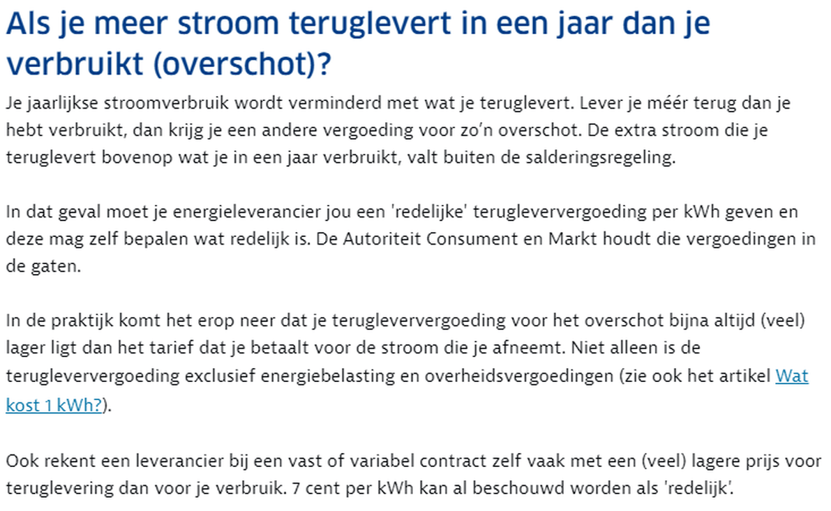

Ik heb nergens genoemd dat het zo hoort, ik heb gezegd dat Essent het zo verrekend. Bij Essent maakt het dus niet uit of er per jaar verrekend wordt of per periode.
"Als je meer stroom teruglevert in EEN JAAR dan je verbruikt (Overschot)?". Echter Essent rekent dus per tariefperiode en dat is bij een variabel contract niet een jaar. Dus of het nu hoort of niet, Essent doet dus gunstig verrekenen per periode voor hun klanten. Ik kan daar geen speld tussenkrijgen.

Dit is geen kadootje van Essent, maar van de belastingbetaler. Essent heeft een grootboekrekening in zijn boekhouding waar alle binnenkomende en uitgaande energiebelasting op wordt "gesaldeerd". Het maandsaldo wordt overgemaakt aan de fiscus. Zo werkt het ook met de binnenkomende en uitgaande btw.

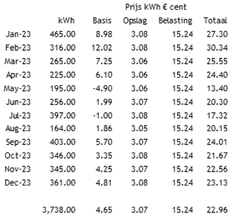

Ik ben nu meer dan een jaar bij Tibber en heb nauwkeurig bijgehouden wat ik per maand verbruik en produceer (ik heb ook zonnepanelen). Omdat salderen met een dynamisch contract iets anders werkt (je krijgt een iets lagere prijs terug voor terug levering dan dat je het inkoopt) wilde ik weten of een dynamisch contract nu echt goedkoper was. Hier is mijn data!
Over heel 2023 :
1: heb ik 4813 kWh ingekocht bij Tibber, voor een gemiddelde prijs van 0.294 Euro/kWh. Totaal: 1415 Euro incl BTW
2: heb ik 3641 kWh teruggeleverd aan Tibber, voor een gemiddelde prijs van 0.263 Euro/kWh. Totaal 956.19 Euro incl BTW
3: vergeleken met een variabel of vast tarief heb ik dus 3641x0.031 = 112.89 euro meer betaald door het verschil in prijs tussen inkoop en teruglevering van elektriciteit. Daar komen nog de jaarlijkse vaste kosten voor de app bij van Tibber : 48 euro
Dus in eerst instantie kost een dynamisch contract 160.89 euro (112.89+48) meer dan een variabel of vast contract, puur door de intrinsieke karakteristieken van een dynamisch contract.
Echter de gemiddelde elektriciteitsprijs in 2023 was 0.43 euro/kWh. Door het prijsplafond was deze 0.40 euro/kWh. Dit betekent dat per kWh ik in 2023 10.6ct goedkoper uit was bij Tibber.
1: Had ik geen zonnepanelen gehad dan was dat een jaarbesparing van 510 Euro!!!
2: Met zonnepanelen, met een prijs van 0.40kWh voor inkoop en teruglevering zou ik 468.86 Euro hebben moeten bijbetalen. Mijn jaarrekening is echter 281.41 euro incl de vaste kosten van 142.58 euro. Een besparing van 205 Euro op jaarbasis
Conclusie:
1: Dynamische contracten zijn echt gunstiger
2: Naarmate je elektriciteit verbruik omhoog gaat wordt het gunstiger om naar een dynamisch tarief over te stappen
3: Zelfs met zonnepanelen is er een voordeel maar kleiner dan zonder zonnepanelen

evla1000 schreef op dinsdag 13 februari 2024 @ 19:38:
Waarom krijg je voor teruglevering een lagere prijs dan waarvoor je het inkoopt? Vanwege de berekende inkoopkosten?
Ik heb het vandaag bij een aantal leveranciers nagevraagd omdat ik een dynamisch contract overweeg en ze beweren allemaal dat je voor teruglevering hetzelfde krijgt als waarvoor je het inkoopt. De extra inkoopkosten worden alleen berekend over het netto verbruik. Is dat bij Tibber anders?
Dus marktprijs, plus kosten, plus btw en energiebelasting worden allemaal gesaldeerd.

WillemD61 schreef op dinsdag 13 februari 2024 @ 21:21:
Bij Tibber is ieder uur de totale inkoopprijs ( [kaal tarief +energiebelasting + opslag] * 1,21) exact gelijk aan de terugleverprijs zolang (in een contractjaar) de teruglevering niet meer is dan de levering.
Maar alles kan veranderen, nu de saldering (voorlopig) doorgaat.
[ Voor 3% gewijzigd door KC27 op 13-02-2024 21:31 ]
Zoals ik het lees is het verschil vanwege afname of teruglevering op verschillende uren plaats vindt.
Als je dat vergelijkt met vast /variabele contract waar je in principe kwh 1:1 tegen elkaar wegstreept ( in andere topics hier komen wel facturen met andere manieren voorbij, voor met name variabel)

Domba schreef op dinsdag 13 februari 2024 @ 21:39:
Ah, dan is het duidelijk. Dank je.
Aangezien wij volgende week zonnepanelen krijgen en nu op een dynamisch contract zitten vroeg ik mij af wat de daadwerkelijke besparing zou zijn. Als ik met jouw gegevens uit jouw post reken kom ik echter op een andere besparing uit dus ik vraag me af of je wel de juiste dingen met elkaar vergelijkt. Volgens mij kun je de besparing alleen bepalen als je het totaal (zonder vastrecht) van kosten van het dynamische contract vergelijkt met het totaal aan kosten van een vast contract. Als ik dat doen dan kom ik hier op uit:
Afname totaal (kWh)4813
Terugleveren totaal (kWh)3641
Verbruik/teruglevering totaal (kWh)1172
DynamischVastVerschil
Prijs (incl. bel.) verbruik(€)0,2940,4
Prijs (incl. bel.) teruglevering(€)-0,263-0,4
Totaal kosten verbruik(€)1415,0221925,2
Totaal besparing teruglevering(€)-957,583-1456,4
Kosten dynamische levering p.m.(€)4
Totaal kosten stroom(€)505,439468,8-36,639
Zie ik iets over het hoofd? Of staat er bij jouw jaarrekening bijvoorbeeld een correctie voor te veel betaalde energiebelasting (op basis van je geschatte verbruik vs werkelijk verbruik)? Misschien trouwens wel zo eerlijk om dan de vaste leverkosten van beide partijen niet te rekenen, i.p.v. alleen bij dynamisch. Dan is het dus ongeveer gelijk.
In onze situatie komt daar ook nog gasverbruik bij van ongeveer 1000 m3 (vaak een stuk minder maar ik reken liever met wat meer mochten we de houtkachel niet meer gaan gebruiken). Gas is dynamisch vandaag €1,08/m3 en bij een driejarig vast contract op €1,287815/m3. Dus daarop bespaar je dan nu wel 200 euro met een dynamisch contract. En nu in de winter is het gas natuurlijk nog "relatief duur", dus dat verschil kan over het jaar heen nog wat groter worden.
Ik neig eigenlijk naar het vast zetten om zekerheid te hebben voor de komende jaren, zeker i.c.m. terugleverboetes in welke vorm dan ook. Ook al voelt het verkeerd om dan een hogere prijs per kWh en m3 te moeten betalen.
[ Voor 15% gewijzigd door daboemann op 15-02-2024 09:55 ]

  • Harvest2002
  • Registratie: Oktober 2018
  • Laatst online: 21:28
@DaneV Ik heb een aparte aansluiting voor alleen mijn laadpaal. Onderstaand een overzicht van de kosten die ik voor het opladen van mijn EV heb gemaakt in 2023 met een dynamisch contract.
Gemiddelde kale prijs in 2023 was 4,65 eurocent per kWh. Totale prijs was 22,96 eurocent per kWh. Stel je gaat naar Zonneplan: opslag is circa 2 eurocent en belasting in 2024 is 13,16 eurocent. Uitgaande van jouw 22 eurocent voor daltarief, kom je op 6,84 eurocent per kWh kaal tarief voor dynamisch: 22-2-13,16 eurocent. Oftewel de winst die ik op basis van de data van 2023 kan maken is: 6,84 minus 4,65 = 2,18 eurocent per kWh. Op basis van de 3738 kWh die ik in 2023 geladen heb is dat €81,96 winst. Als ik €6,80 per maand wil besparen, zijn er makkelijker manieren om dat te bereiken. Als je in de daluren kunt laden zonder op de prijs te hoeven letten, is dat gemak ook wel wat waard. Als je voor dynamisch gaat, moet je altijd aan de hand van je eigen situatie beoordelen of dat een goede strategie is. Mijn data zijn alleen bedoeld als input voor je afwegingen. Succes ermee!

Ze trekken niet gewoon een gemiddelde, maar een gewogen gemiddelde.
Wezenlijk verschil!
  • Charlie_Root
  • Registratie: November 2018
  • Laatst online: 19:02
Willempie27 schreef op vrijdag 16 februari 2024 @ 12:42:
Voorbeeld
01:00 - 02:00 | 5kWh | €0.07
02:00 - 03:00 | 2kWh | €0.13
5 x 7ct = 35ct
2 x 13ct = 26ct
Totaal 61ct voor 7kWh.
Dus op de rekening zie je dan 7kWh voor 8.71ct
Dit is een aanname doe je doet, uit niets blijkt dat ze deze rekenmethode hebben gebruikt. Als ik puur kijk naar mijn grafana grafieken (met de per uur prijzen berekend) kom ik nu duurder uit omdat we juist de 'stroomvreters' hebben gebruikt op hele specifieke momenten waar stroom gratis was of zelfs negatief.
--edit:
De formule voor het gewogen gemiddeld contracttarief is in dit voorbeeld als volgt:
Verbruik januari*markttarief januari + verbruik februari*markttarief februari / totaal werkelijk verbruik januari en februari
Bron: https://www.businessinsid...tarieven-gas-stroom-2023/
Dit is dus wezelijk anders dan per uur tarieven ! Staat ook nergens beschreven op hun website
https://www.nextenergy.nl/meer-info/prijsopbouw
https://www.nextenergy.nl...dynamisch-energiecontract
https://www.nextenergy.nl...voor-gas-en-hoe-werkt-dat
[ Voor 35% gewijzigd door Charlie_Root op 16-02-2024 12:49 ]
Mercedes E300e / 8x AEG 455Wp PV / Panasonic Aquarea WH-WXG12ME8 12kW / 3x Marstek Venus E 3.0kWh + Marstek CT002 / Intel i5-13600KF / RTX 3090 / Arch Linux KDE Plasma Wayland
  • Charlie_Root

  • WillemD61
  • Registratie: Maart 2023
  • Laatst online: 23:01
Charlie_Root schreef op vrijdag 16 februari 2024 @ 12:35:
Ik zie het volgende;
Dynamisch tarief
(22-01-2023 - 22-01-2024)
€0,11982 * x <verbruik kwh> = <bedrag>
Meer niet.
Hoezo, dit is zo te zien gewoon een gemiddelde beurs+ prijs en heeft dus niets net mijn gedrag of verbruik te maken.
Het gewone, ongewogen, gemiddelde van de uurprijzen over die periode is 0.0941.
Dus ze hebben wel degelijk je verbruik op specifieke uren berekend en daarna een gemiddelde.
Je hebt dus blijkbaar niet al je verbruik naar de goedkoopste uren kunnen verplaatsen (wat ook logisch is).
[ Voor 18% gewijzigd door WillemD61 op 16-02-2024 12:56 ]
  • SidewalkSuper
  • Laatst online: 27-08 15:15
Je haalt meerdere dingen door elkaar.
Wil je liever een factuur met 365*24 uren = 8760 regels aan data om door te pluizen?
Vraag een specificatie op van alle uren als je dat wil.

  • SidewalkSuper
Charlie_Root schreef op vrijdag 16 februari 2024 @ 12:53:
Nou eh, ja? Je neemt dit abbonement toch juist om te besparen in de uren dat het mogelijk is.
Ik heb dus nu alle stroomvreters alleen gebruikt op momenten dat stroom 0.01/cent was, ongeveer. Doordat ze nu een gemiddelde trekken betaal ik dus meer ondanks dat ik er op gelet heb. Als ik deze stroomvreters de hele dag aan had staan (zelfde jaarverbruik) in uren met hogere tarieven had ik geluk gehad, nu word ik benadeelt
Je snapt denk ik niet wat een gewogen gemiddelde is.
Je hebt nog steeds die lage prijs betaald voor stroomvreters. Je ziet dat niet zo terug, omdat het een gewogen gemiddelde is.

  • SidewalkSuper
My brother in Christ :D
Je betaalt niet teveel of te weinig, doordat je de berekening niet snapt.
Je betaalt precies de prijs op de uren voor die stroom die je afneemt. Ze tellen al die uurtjes bij elkaar op zoals eerder uitgelegd en dan komt er een gewogen gemiddelde uit.
Beide jullie berekeningen zullen normaal gesproken op hetzelfde uitkomen, zij het op een andere manier visueel gemaakt. Gewogen gemiddeldes zijn hier juist ideaal voor.
