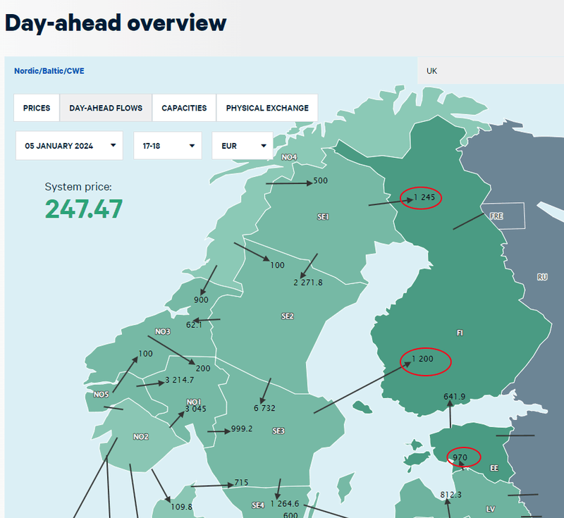

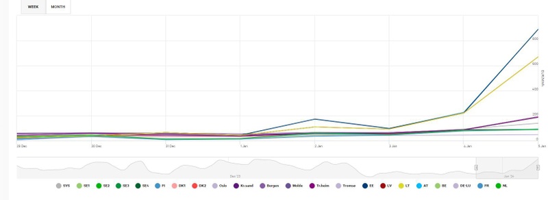

De day ahead prijzen in Finland rijzen met de kou daar wel de pan uit. Lees ik het goed dat ze daar naar €1,90/kwh gaan tussen 6 en 7?
https://www.nordpoolgroup...ces/FI/Hourly/?view=table
  • aa4ever
  • Laatst online: 18-08 22:28
Loempia schreef op vrijdag 5 januari 2024 @ 08:15:
Ja zo lees ik het ook, daar in die koude landen stijgen de kWh prijzen inderdaad behoorlijk de afgelopen dagen:
Afbeeldingslocatie: https://tweakers.net/i/SDBkjIY57YDannsSO7pkNzRvKd4=/800x/filters:strip_icc():strip_exif()/f/image/Stgfuu8QZQNx72Qf1NIQfhdb.jpg?f=fotoalbum_large

  • aa4ever
Raymond P schreef op vrijdag 5 januari 2024 @ 09:40:
No worries wij hebben vanaf maandag ook -1, dus kunnen we meebibberen. :+
Hoe meer warmtepompen er komen, hoe meer stroom er nodig is in de winter, zal dit dan ook het toekomst beeld in Nederland worden qua dynamische stroomprijzen?

Interconnect issue. Buren hebben nog goedkoop stroom maar er kan niets meer richting Finland gestuurd worden, de omcirkelde verbindingen zitten op max.
Afbeeldingslocatie: https://tweakers.net/i/DAIUmIEtsTIa25iJYVbaF98Fqz8=/800x/filters:strip_exif()/f/image/HwyW3lBv2LlYo0Jh61AhPgq0.png?f=fotoalbum_large
Estonia zit ook in de bottleneck zone en doet mee met de hoge prijzen (donkergroen).
LV, SE1/2/3/4 zitten op 710 en 500ish voor dat uur. Rest van de dag is wel normaler in Zweden met ~180-190/MWh.
Oplossing is meer lijntjes. Tussen SE2 en 3 kan 170 GWh vervoerd worden per dag, maar SE3 -> Fi is maar 28.8 GWh.
PL -> LT is ook een bottleneck, met 11.8 GWh, anders zou je veel meer via de zuidelijk route naar Finland kunnen brengen.
Nederland zit heel goed vast aan Duitsland en Belgie gelukkig, anders waren onze pieken en dalen ook extremer met zoveel zon en wind en soms geen zon en geen wind.

knakworst schreef op vrijdag 5 januari 2024 @ 10:55:
Oei. Gelukkig zijn er interessante bingo avonden hier in de buurt. Kan ik terugschakelen naar standby verbruik :z
Ik kan overschakelen naar mijn SAP. Met zulke verschillen is de schakelaar snel terugverdiend.
  • John245
  • Registratie: Januari 2020
(overleden)
w00key schreef op vrijdag 5 januari 2024 @ 11:06:
Dan ga ik denk ik die lijntjes eens doorknippen :)
  • mat.hi.as
  • Laatst online: 04:01
Helaas hebben die dezelfde limieten als wij :+
  • John245
(overleden)
mat.hi.as schreef op vrijdag 5 januari 2024 @ 11:26:
Dan klopt de bron niet. Je moet internet ook niet vertrouwen.

John245 schreef op vrijdag 5 januari 2024 @ 11:48:
Ik werk in dat gebied, ik haal dit niet van internet af. En anders mag jij me uitleggen waarom er biedingen en latingen voor de spot auction zijn op een prijs van +4000 EUR/MWh in België :).
Link

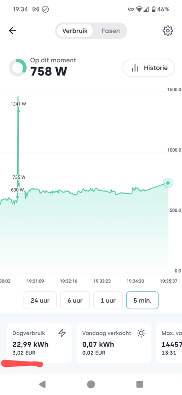

Nu we het over Tibber hebben.
Wat zijn deze kosten?
Afbeeldingslocatie: https://tweakers.net/i/cs5coRoNxQq5Fawwwsb7W90k5Tk=/x800/filters:strip_exif()/f/image/VbHG5RdWxIP7UBLLASlANJMg.png?f=fotoalbum_large
Niet de "vandaag" kosten want die is hoger.

N0EL schreef op vrijdag 5 januari 2024 @ 19:39:
Met en zonder belastingen waarschijnlijk?

Ik vind het sowieso vreemd, in de tweede screenshot staat dat het is gebaseerd op het verbruik per uur maar het totaal verbruik is hoger dan in de eerste screenshot die is gebaseerd op realtime verbruik. (Je hebt een Tibber Pulse?) Ik zou haast denken dat niet dezelfde dag getoond wordt...
Bij mij ziet het er anders uit, het verbruik per uur is hier pas de volgende dag beschikbaar en ik heb geen Pulse. Ik zie dus geen 'vandaag' in de app.
  • N0EL
  • Registratie: November 2019
  • Laatst online: 00:41
Ja klopt. Data komt van de Pulse. Heeft altijd netjes gewerkt in 2023!

Locke_
Iron within, Iron Without!
Zr40 schreef op vrijdag 5 januari 2024 @ 19:58:
Ik heb wel een pulse en ik heb geen “vandaag”.
De prijzen lijken idd incl en de excl de belasting te zijn.

Locke_ schreef op zaterdag 6 januari 2024 @ 00:51:
Ter info.
Hoi Noel,
Bedankt voor je bericht. We hebben inderdaad te maken met een app in de Pulse gegevens waardoor het bedrag onder 'dagverbruik' niet klopt. Er wordt gezocht naar de oorzaak en we komen zo snel mogelijk met een oplossing.
Het bedrag onder analyse klopt wel. ✅
Met vriendelijke groet,
Rena

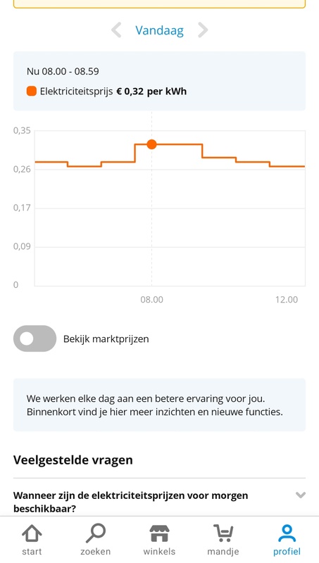

  • frankrox
  • Laatst online: 06:05
Ik heb sinds vandaag coolblue dynamisch tarief. Overgestapt van anwb energie vanwege de verdubbeling in inkoopkosten.
Bij coolblue zie ik bij de uurprijzen op hun website nog de belastingen van 2023 (de prijzen zijn grofweg 2 cent te hoog). Heeft iemand dit al gemeld/aangegeven bij coolblue? Of heb ik het mis?
  • knakworst
  • Laatst online: 21:54
knakworst
Get more sats!
frankrox schreef op dinsdag 9 januari 2024 @ 08:24:
Ze geven nu tussen 8 en 9 uur 29 cent.
De kale prijs inclusief BTW bij ANWB is nu 16 cent
https://energie.anwb.nl/actuele-tarieven
13 cent erbij. Is dat niet de 2024 energiebelasting inclusief 2 cent opslag?
Sorry gemiddelde van de dag is 29 cent. Ze geven nu 32 cent aan. Dat lijkt me inderdaad te hoog.

  • frankrox
knakworst schreef op dinsdag 9 januari 2024 @ 08:43:
Bij jou 29 cent? Hier 32 cent. Zie screenshot.
Afbeeldingslocatie: https://tweakers.net/i/DkvuAqpYG5Gtka95H0776_3Efxg=/x800/filters:strip_icc():strip_exif()/f/image/mRoH9ickF5x85rycI53veUgp.jpg?f=fotoalbum_large
