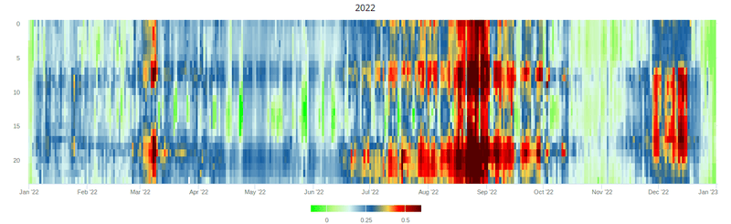

  • Domba
  • Laatst online: 22:25
Het is was zichtbaar in heatmap 2023 gemiddelde maand uurprijs tegen de gemiddelde van alle uren per maand
Afbeeldingslocatie: https://tweakers.net/i/DaO_TOJd8ZIM8O_rkytoIod-FEs=/800x/filters:strip_exif()/f/image/6GKS5J4Zb7Gut43nHDhYipU7.png?f=fotoalbum_large

Domba schreef op maandag 1 januari 2024 @ 23:43:
Fascinerend plaatje! Wat mij het meest in het oog springt, is dat de tarieven juist 's nachts in de zomers erg hoog zijn, en de prijzen in de winter daarentegen niet eens zo hoog zijn.
Dat eerste punt (zomerprijzen) laat eigenlijk een enorme potentie zien voor thuisaccu's en PV: zowel om kosteloos de dure nachten te overbruggen, danwel je PV terugleveren als de prijs het hoogst is.

Zwartoog schreef op maandag 1 januari 2024 @ 23:54:
Is ook wat ik gebruik met uitgestelde teruglevering,
Ik sla de laagste 4-5 tarieven uren van PV-opwek op in accu en lever 2/3 terug in avonduren en wat van andere 1/3 nog over is na de nacht, leeg ik de ochtendpiek.
Maar wat dit helaas ook laat zien dat je gelijk ook de nodig opslag (thuisaccu, EV of andere zware verbruiker) moet hebben voor de maanden mei t/m juli om met PV-opwek op dynamisch de middag door te komen.
Mooi plaatje. Goedkoopste uurtjes maart tot oktober zijn midden op de dag. Van oktober tot maart juist weer snachts tussen 3u en 5u.
Een paar pagina's terug stond dit: https://spotswitch.net/Tibber2023.csv
Daar kan je dat fenomeen in euro's zien.
Je zou bij nieuwbouw een oost-west oriëntatie bijna verplichten.

Sarcomorbato schreef op dinsdag 2 januari 2024 @ 07:17:
De bedoeling is juist iets meer relatief voor de trend. Ep Woody heeft het voor 2022 gedaan, in euro's is 2023 een totaal ander jaar dan 2022. (Jaar gemiddelde spot prijs 2022 € 0,24194 /kWh vs 2023 met € 0,09583.)
(Ik ben wat wilder met de kleuren en heb voorkeur voor uur van de dag als Y-as, bij Ep Woody als X-as)

Domba schreef op dinsdag 2 januari 2024 @ 09:03:
Wat voor obersvaties doe jij op basis van de kaart? Kunnen de kosten van accus (ca 10 cent per kwh + gederfde teruglevering) al uit?

Heatmap 2023 per uur
Afbeeldingslocatie: https://tweakers.net/i/IsCS8nfN4eoSgPpaWQQEU6iSLoY=/800x/filters:strip_exif()/f/image/MnWfkYMlQY1uaz5WguIos1TA.png?f=fotoalbum_large
Vergelijking 2022, zelfde schaal
Afbeeldingslocatie: https://tweakers.net/i/FeILvVE5GcMUXVSKFcc2d0lR2iI=/800x/filters:strip_exif()/f/image/ngkHHrCpiNZYTlvvSdzW7FcR.png?f=fotoalbum_large
2023 was dus heerlijk saai :-)
[ Voor 23% gewijzigd door mythor op 02-01-2024 10:55 ]

Sarcomorbato schreef op dinsdag 2 januari 2024 @ 09:16:
[...]Wat voor obersvaties doe jij op basis van de kaart? Kunnen de kosten van accus (ca 10 cent per kwh + gederfde teruglevering) al uit?
Je kan prima gebruik maken van de uurtarief verschillen het jaar rond en met meer PV-opwek dan verbruik een dynamisch contract hebben, maar het is niet robust, alleen daarmee redt je het niet echt het is stapelen, de prijs per kWh opslag is al snel te hoog.
Uurstarief verschillen alleen is op moment ook geen houdbaar model, daar onkostenvergoeding voor dynamische energieleverancier door ACM als levertarief wordt gezien en gesaldeerd wordt en de energieleverancier genoodzaakt is deze te socialiseren.
Je moet ook nog andere argumenten hebben, zoals een lager capaciteits tarief voor lagere netwerkkosten
Vaak wordt er onvoldoende rekening meegehouden , dat een thuisaccu ook met extra verbruik/verlies komt en de meeste hebben maar beperkte dakruimte voor PV en ik stoor mij pas echt aan dat vaak met tijdelijke piekprestatie wordt gerekend en niet als een compleet systeem, het maakt nog wel wat verschill of je all-electric bent of nog op andere manier verwarmt of kookt.

Je ziet inderdaad dat bij windenergie de prijs precies geregeld kan worden en in de winter eigenlijk nooit negatief wordt en kaal op 0 blijft hangen.
