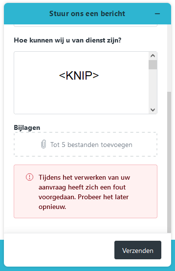

Ik wilde ze een bericht sturen (ben nog geen klant), maar dat lukt niet...

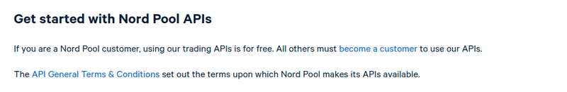

Raymond P schreef op zaterdag 30 december 2023 @ 08:23:
@Willempie27 Het is ook eigenlijk niet de bedoeling zo gebruik te maken van Nordpool. Sterker nog, dat willen ze niet. ;)
Vraag een API key aan bij Entso-E, dan zal het minder vaak mis gaan. Zijn meestal wel iets later dan Nordpool.
Dikke kans dat je leverancier zelf ook iets aanbied.
Als ze dat niet willen, dan moeten ze ook geen open API maken. En ik mag aannemen dat ze weten dat er een Nordpool integratie is voor HA. Ze kunnen dat zo blokkeren als ze dat willen. En waar heb jij gelezen dat ze het eigenlijk niet willen?
Home Assistant | Unifi | LG 51MR.U44 | Volvo EX30 SMER+ Vapour Grey, trekhaak | SmartEVSE V3 | Cronos Crypto.com
  • Raymond P
  • Laatst online: 19:39
Swerfer schreef op zaterdag 30 december 2023 @ 10:02:
Afbeeldingslocatie: https://tweakers.net/i/DtnF1n0-elUKNX03KjAZqLfFcPo=/800x/filters:strip_exif()/f/image/uH7TSRITZlxwM48uEEhmWZ2Z.png?f=fotoalbum_large (bron)
Edit: fwiw het maakt mij niet zo veel uit wat je uitspookt. Maar als het niet werkt dan hoort dat erbij. :P
Edit2: de url die in de HA integratie wordt gebruikt is de backend van hun website zelf.
Daar staat het ook wel duidelijk vermeld:
Afbeeldingslocatie: https://tweakers.net/i/-ypY4xa-pgRMY2OvG_-wPVISXwA=/full-fit-in/4000x4000/filters:no_upscale():fill(white):strip_exif()/f/image/tiUe97XvBZs0V02Sfc8Ldpvz.png?f=user_large
Als je (betalende) klant bent, en niet op de reguliere backend connect, zal je vast ook om 12:45 geen timeouts hebben...

  • Swerfer
  • Laatst online: 17:24
Swerfer
Hmm...
Dank, dat had ik nog niet gezien. Dan gedogen ze de HA integratie blijkbaar. Kan dus een risico zijn...

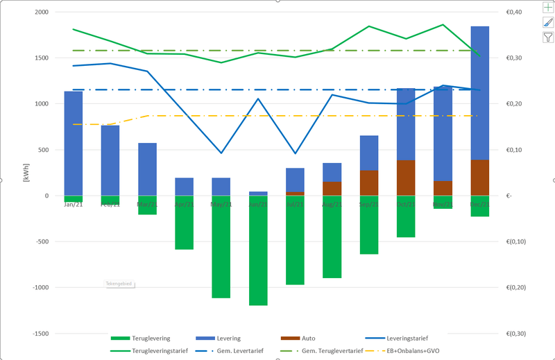

  • bert pit
  • Laatst online: 18:26
Hier vanaf half maart een gemiddeld verbruik van 23 cent en teruglevering 24 cent. Ik begrijp niet goed hoe dit kan (met name de teruglevering van 24 cent) en vraag me af of de zonneplan app gegevens wel kloppen.
Wel heb ik veel EV laadmomenten kunnen verschuiven naar de goedkope uren. Dus afname van 23 cent kan ik wel plaatsen.

  • V_ger
  • Laatst online: 20:03
Hoe meer je kan sturen, hoe interessanter dynamisch.
Ik heb dit jaar netto zo'n 1800 kWh gekocht en daarvoor ongeveer EUR 150 teurggekregen :D Dat is dus puur elektratarieven, dus zonder teruggaaf EB of wat dan ook.
Dat is met PV, een thuisbatterij en een EV.
Mijn gemiddelde teruglever tarief 0,316
Gemiddelde levertarief 0,230
Afbeeldingslocatie: https://tweakers.net/i/a67xkyb5JVNg3a84A6LXCZqLpAo=/800x/filters:strip_exif()/f/image/c8YJQMQwOcMXVjIL38qe4wJy.png?f=fotoalbum_large
Lol, ik zie net dat de labels in de grafiek '21 zeggen. Maar het is wel degelijk data van 2023.
[ Voor 6% gewijzigd door V_ger op 31-12-2023 15:56 ]
ZP, Gasloos sinds 2017, Nibe F1155, 12.4kWp 30° O/W + 4.4kWp 0°, 3x Victron MP2-5000 + 60 kWh
Lijkt er op dat ze dit ook gaan afdwingen, mogelijk al per morgen: https://github.com/custom-components/nordpool/issues/361
Ik was eigenlijk op zoek waar ik de ingestelde additional_cost kan aanpassen zonder een nieuwe sensor te moeten maken. Waarschijnlijk kan ik me beter op entso-e gaan richten...
