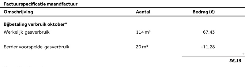

Vraagje over de factuur van Zonneplan. Volgens mij klopt er ergens iets niet. 114m3 gas voor €67.43 maakt €0.5914 per m3. Dat lijkt ex energiebelasting toch? Wanneer gaan ze dat verrekenen?
Afbeeldingslocatie: https://tweakers.net/i/hwO5V5Z4yogjkdiuXOQkFmnLyOs=/800x/filters:strip_icc():strip_exif()/f/image/6NU9xvACgf47ex6z5s6oiYXH.jpg?f=fotoalbum_large
Edit: Barst, dat staat natuurlijk onderin bij de vaste maandkosten. Voorspelde jaarverbruik x energiebelasting daarover/12=maandelijks bedrag 8)7
Dan zal ik wel bij moeten betalen aan het eind, de houtkachel brand door verbouwing nog niet, en de vvw staat nu aan. Opeens 1/3 van mijn jaarverbruik in een maand erdoorheen gestookt ;(

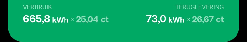

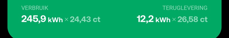

Elke bonafide aambieder van dynamisch saldeert per jaar.
Wat goedkope is hangt helemaal af van de prijs waarop je stroom inkoopt en verkoopt. De inkoop hangt af van je gebruik, mate waarin je kunt plannen, etc. En wat de prijs wordt van stroom die je verkoopt weet je van te voren niet zeker. Als de inkoopprijs lager is dan de verkoopprijs is het goedkoper. Andersom niet. En van te voren weet je het nooit helemaal zeker.
Als je net zoveel opwekt als verbruikt, is variabel of vast zekerder. Inkoop en verkoop is even duur, worden weggestreept.
Zelf heb ik dit jaar een inkoopprijs van 23,87 cent per kWh en verkoopprijs van 24,26 cent. Het kan wel. Maar in het verleden behaalde rendementen... En wat voor mij werkt... En of je het risico wil nemen... is afhankelijk van jou keuzes.

Eens met voorgaande post. Ik merk dat ik vanaf oktober (nu opwek panelen sterk afneemt) erg afhankelijk ben van hoogte nachtprijzen voor laden EV. Gisternacht 45 kWh voor 17-18 cent geladen, top. Maar daarvoor ook wel eens boven de 25 cent moeten laden en dan gaat het (helaas) hard. Merk wel dat ik de gemiddelde prijs voor afname nu nog onder de 25 cent kan houden per kWh. Ben benieuwd in december en januari als de warmtepomp ook een grootverbruiker gaat worden.
  • Bezzerk
  • Laatst online: 18:16
Magpie schreef op dinsdag 14 november 2023 @ 12:25:
Met 25 cent per KWh is het nog steeds flink goedkoper dan een tarief op vast contract die we de laatste tijd hebben gezien d:)b

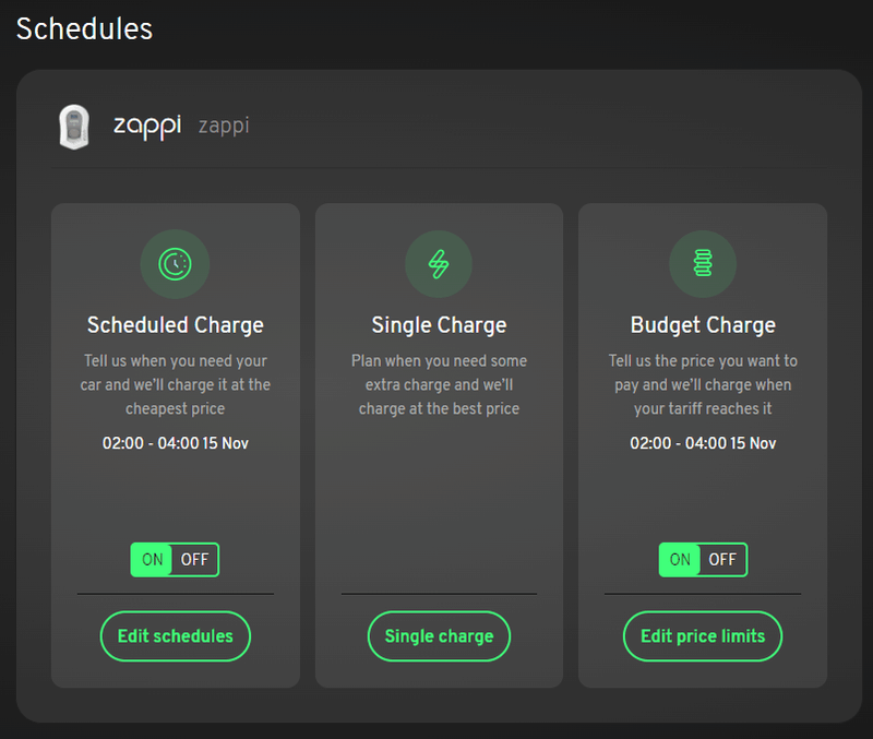

Ik heb al weken mijn EV laadtijd op 01.00 uur tot 06.00 uur staan. Vandaag heb ik hem een uurtje eerder gezet, maar al weken is dat het voordeligste tijdsslot.
Als je kunt wachten met laden, wacht dan op een nacht met veel wind.
Aiaiai... zeker met AI gedaan

bert pit schreef op dinsdag 14 november 2023 @ 15:58:
Of kies voor een laadpaal of andere oplossing (Home Assistant) die native met dynamische tarieven kan omgaan, ideaal, dit schema is hier automatisch ingesteld voor vannacht:
Afbeeldingslocatie: https://tweakers.net/i/TZWz370YzhIrWMWiqSubI2G2KGE=/800x/filters:strip_exif()/f/image/0AMeilCk9SLuMfxmYxGR0vyu.png?f=fotoalbum_large
Zie ook: Het grote goedkoop thuisladen van je EV topic.
