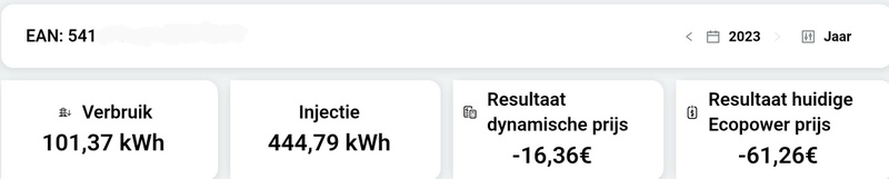

Het verschil all in tussen hoog en laag op de e-spot BE markt (welke leverancier maakt niet echt uit) bedroeg gisteren 5,638 cent (27,897-22,259) en vandaag 6,534 cent (28,933−22,399).
De dynamische terugleververgoeding bedroeg gisteren over de middag een 9,5 cent/kWh en heden tussen de 9 en 10 cent.
De gemiddelde prijs (energiecomponent excl. kosten) voor afname en teruglevering voor een dynamisch contract lag in 2023 op:
januari: 13,46 cent
februari: 14,58 cent
maart: 11,26 cent
Het 24/7 variabel afnametarief deze maand bedraagt 25,82 cent/kWh en de terugleververgoeding 24/7 20 cent/kWh (voor de laatste zes maanden).
Het verschil dit jaar tussen een dynamisch contract en een variabel contract (voor mijn verbruikersprofiel met PV waarbij meer wordt teruggeleverd dan afgenomen en eigen accu) bedraagt tot op heden bv. 44,9 € in het voordeel van variabel.
Afbeeldingslocatie: https://tweakers.net/i/jDB7T7jSa-Lnu_dcMNLGnBKLLnw=/800x/filters:strip_icc():strip_exif()/f/image/WQp6zvzugbRo45WR5nMTsw9A.jpg?f=fotoalbum_large
Afbeeldingslocatie: https://tweakers.net/i/TLb4O0h0XC5DaFgrx3ZrUcie228=/800x/filters:strip_icc():strip_exif()/f/image/KzvQ8kv9RYIrO0lbWPJ5lJMY.jpg?f=fotoalbum_large
