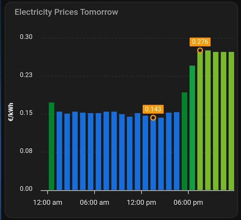

Iemand enig idee waarom ik bij Zonneplan morgen om 13 uur 15ct/kWh betaal en ANWB volgens hun website dan -0,01 euro incl. BTW rekent? Zet Zonneplan toch nog zóveel bovenop de flexibele tarieven?
Ik heb geen signature
  • Gummie
  • Laatst online: 14-10 20:03
Appie76 schreef op donderdag 23 maart 2023 @ 17:16:
Omdat ANWB niet de all-in prijs laat zien en Zonneplan wel.
Voor een goede prijsvergelijking zie: https://enever.nl/grafieken-stroomprijs-vandaag-morgen/
  • kmf
kmf
van anwb nieuwsbrief:
Ondanks dat de stroom zelf gratis is betaal je nog steeds energiebelasting: 15 cent per kWh. De inkoopkosten voor één kWh zijn 2 cent. Bij elkaar komt er dus nog 17 cent bij.
Goed om te weten: we werken hard aan onze nieuwe app, daarin kunnen we straks ook de all-in prijzen tonen.

  • Appie76
  • Laatst online: 08-05 12:32
Je rekent bij Zonneplan per maand af wat je verbruikt hebt, dus een voorspelling of historische data is wat dat betreft niet relevant. Je betaalt echter wel elke maand een stukje belasting oid obv je geschatte jaarverbruik. Maar dit is dus obv een geschat verbruik (kun je zelf invullen bij aanmelding) en dan 1/12e van dat betreffende bedrag aan heffingen...
[ Voor 10% gewijzigd door Appie76 op 23-03-2023 18:53 ]

Tibber heeft ook eindelijk fatsoenlijke interpolatie tussen uren.
Nu enkel nog de thresholds aanpasbaar maken en ik ben helemaal happy met die app.
Afbeeldingslocatie: https://tweakers.net/i/Z6u96VQyokVuTyi3ti6sFzJK4lk=/x800/filters:strip_exif()/f/image/hMtZnp8d6TasO21BrbQgJPL3.png?f=fotoalbum_large

  • Bezzerk
  • Laatst online: 23:05
Gecko123 schreef op maandag 27 maart 2023 @ 08:27:
Ongeacht wanneer je zonnepanelen stroom opleveren is elektriciteit verbruiken tijdens het goedkoopste uur toch altijd het verdeligst en op het duurste uur het duurst?
Als je je eigen opgewekte pv stroom gebruikt tijdens het goedkoopste moment waardoor je (netto meer) pv stroom kunt terugleveren tijdens een duurder tarief, dan ben je toch beter uit? :)
  • Jazsie
  • Laatst online: 14-10 15:07
Ja, dat lijkt me wel >:).
Of we missen beiden iets aan informatie :9~.
Woonachtig in België | 6200 Wp | eGolf 32kWh
  • scoobs
  • Registratie: December 2019
Bezzerk schreef op maandag 27 maart 2023 @ 08:58:
De enige denkfout die je maakt is dat je perse moet kijken naar de opbrengst van de panelen, dat staat er los van. Als op uur 1 de panelen veel opleveren én stroom duur is, terwijl op uur 2 de panelen weinig opleveren, maar stroom goedkoop is - dan verbruik je liever juist veel op uur 2. Ook als dat betekent dat je juist weinig eigen opwekt verbruikt.
Er is zéker een hoge mate van correlatie, maar verwachte opbrengst panelen is níet de beste factor om te bepalen wat je betaalt per kwh. Dat is... de prijs per kwh.
Pas als salderen gaat vervallen, dán heb je ineens een 15ct/kwh incentive (of wat het dan ook mag zijn) om eigen opbrengst ook echt te verbruiken. Tot die tijd is het - panelen of niet - gewoon kijken naar het goedkoopste moment van de dag.
En zelfs dan geldt dat het eigenlijk maar zoden aan de dijk zet voor het opladen van een auto, of sturen van de warmtepomp. Dingen die je kunt automatiseren zegmaar. Ik ga niet voor een eventuele 10ct energiebesparing kijken wanneer ik de wasmachine, vaatwasser, of whatever aan moet gaan zetten.
  • bilgy_no1
  • Laatst online: 22:40
Dat klopt als je alleen naar dynamisch kijkt. En dan moet je dus wel verbruik kunnen sturen naar die momenten, oftewel voldoende afname capaciteit hebben om op een zinnige wijze een paar kW te verbruiken gedurende een aantal uur.
Als hij dat namelijk niet heeft is de oorspronkelijke vraagsteller misschien/waarschijnlijk wel beter af met een contract dat ook op jaarbasis de kale prijs saldeert.
  • Bezzerk
scoobs schreef op maandag 27 maart 2023 @ 09:15:
Misschien moet je je nog opnieuw inlezen op het salderen met dynamische prijzen.
Hoe jij je keuzes maakt, is voor jou. Hier werd de vraag gesteld hoe je de som moet maken met het meeste geld opbrengen bij terugleveren. Die vraag beantwoordde ik en jij gooit er je eigen persoonlijke afwegingen in. Dat doet niets af aan de som.
  • Gecko123
  • Registratie: Januari 2017
  • Laatst online: 21-09 11:45
Zonder salderen is stroom verbruiken tijdens het goedkoopste uur nog steeds het goedkoopst en het duurste uur nog steeds het duurst.
Het maakt niet uit of het zonnestroom is dat je direct verbruikt (en niet verkoopt) of dat je het van het net afneemt voor de prijs op dat uur.
