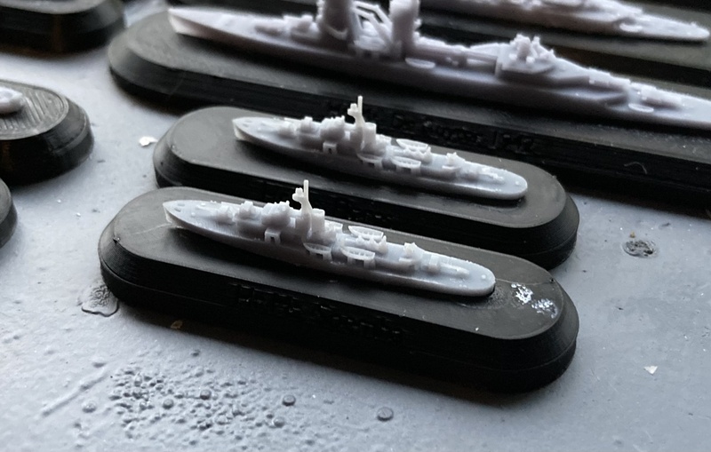

ocf81 schreef op zondag 11 juni 2023 @ 12:10:
Oké, dus als ik een hele lading supports eronder zet moet het beter lukken? Ik vraag me af of het onderdeel niet zo veel massa en dus materiaal dat krom kan trekken heeft dat de het de supports kan overwinnen en zich los kan trekken.
Als het loskomt van de supports dan had je te weinig supports of te dunne contactpunten. Het enige nadeel van supports is dat ze sporen nalaten.
In het meest extreme geval kan je je support ook gewoon 100% maken. De basis van de vleugel doortrekken en dan recht op een grote raft. Daarna natuurlijk werk met afzagen & veilen, maar aan de support zal het niet liggen 😎
Hieronder zie je die stukken weg die ik geprint heb. Uitgehold. Gewoon loodrecht hangend aan heavy autosupports. (De kleine aan de zijkant zijn er om enkele eilandjes op te lossen.)
Op deze manier kan er niks scheef zakken en is de uiteindelijke onderkant perfect vlak
Afbeeldingslocatie: https://tweakers.net/i/1O_jAwDarKqN7YPNkJHovWwOIyI=/x800/filters:strip_icc():strip_exif()/f/image/IFEsd2kp6LPVu6nTorZKDsCD.jpg?f=fotoalbum_large

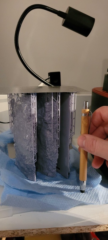

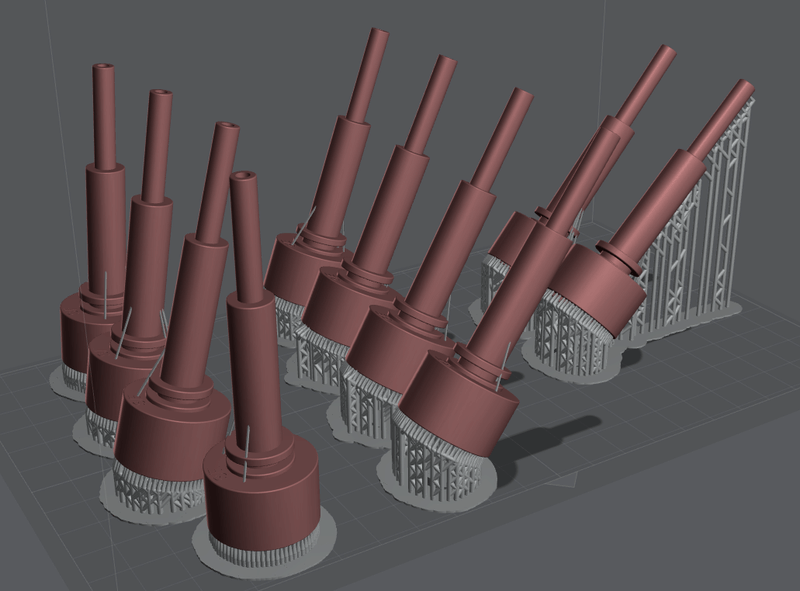

Ik heb een lastig dingetje op de Elegoo Saturn 2.
Ik print een plaat met 32 pilaartjes, enkel de buitenste rand gaat goed, de pilaartjes in het midden falen allemaal op hetzelfde punt.
Afbeeldingslocatie: https://tweakers.net/i/ggyHwmOCJsNbrbXB62K_s8vY060=/800x/filters:strip_icc():strip_exif()/f/image/nAao89nHvgbGN7bPV64wvxRI.jpg?f=fotoalbum_large
Heb dit nu met 2 verschillende type resins, 4s layer time, 6 burn-in 45 sec.
Supports houden het goed.
In het midden zit een holle as waardoor eventueel opgehoopt resin in het dikste gedeelte (wat een buisje is van 0,6mm wand dikte en verder hol) kan weglopen.
Ze falen allemaal op een 2e verdikking.
Wat zou hier het probleem zijn?
Ik weet dat ze onder een hoek zetten de krachten wat gelijker verdeelt, maar dan kan je er ook gelijk een bak minder printen in dezelfde tijd. (en ik heb er potentieel duizenden nodig)
  • absrnd
  • Laatst online: 22:02

  • Zilverdael80
  • Laatst online: 19:18
absrnd schreef op maandag 12 juni 2023 @ 15:44:
Controleer het bestand of het geheel een waterdicht model is, en niet stiekem een fractie ruime zite tussen de segmenten.
Ook kan het zijn dat juist de buitenrand wel werkt omdat de lagen daar iets meer op elkaar zitten, beter belicht worden, of de fep daar beter strak zit.
beste manier is bestand controleren, opnieuw uithollen, support toevoegen en opnieuw alles op de buildplate zetten, slicen en controleren of rond die plek niet een lege laag zit.
En als je er echt zoveel nodig hebt, dan had ik er een siliconen mal van gemaakt, gaat vele male sneller.
Er is geen uitholling gedaan, het model is gewoon 'zo'
Afbeeldingslocatie: https://tweakers.net/i/Reim9CJlHRuqT6gZPISmQuvcfqc=/full-fit-in/4000x4000/filters:no_upscale():fill(white):strip_exif()/f/image/ovO6qt0VP01LjotDIaCDRbKh.png?f=user_large voor aanzicht
Afbeeldingslocatie: https://tweakers.net/i/wuVPgFn4SgNCK67RSfdzKx19dTc=/full-fit-in/4000x4000/filters:no_upscale():fill(white):strip_exif()/f/image/xaUeGAgKISevxOychDI78wrB.png?f=user_large onderkant
Lychee ziet 0 holes.
UV tools ziet geen issues.
Zal PFA eens proberen te verangen, heb nog een reserve vat liggen

  • Zilverdael80
Dat had ik nagekeken met UVTools..
Geen lege of zwakkere lagen
[ Voor 40% gewijzigd door Zilverdael80 op 13-06-2023 06:38 . Reden: Typo ]

Gezien het mooi de middenste zijn zou ik denken dat je FEP teveel omhoog komt. Als het ander vat het niet oplost kan je proberen in het midden wat vrije ruimte te laten

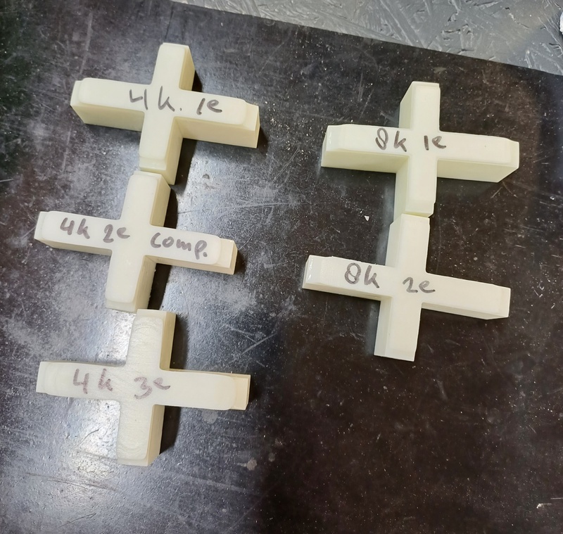

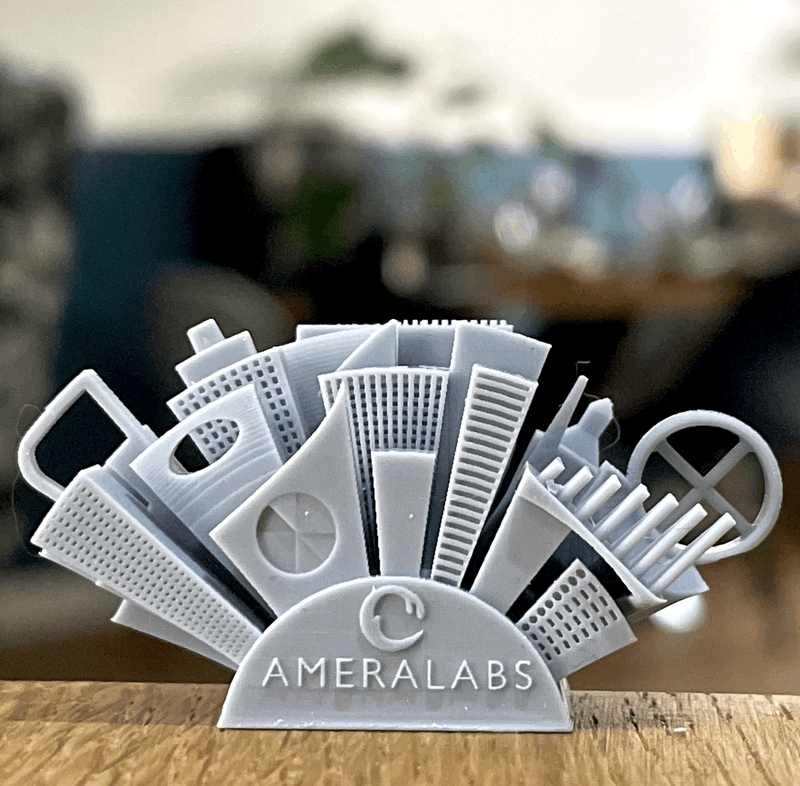

Ben nu bezig met detailprints, maar wil dat ook eens proberen met Anycubic DLP Craftsmen resin van de fabrikant van de printer zelf. Puur om eens te kijken hoe dat print wanneer je geadviseerde settings gebruikt ipv gokwerk en minimale ervaring.
Met de standaard SLA resin is het:
Afbeeldingslocatie: https://tweakers.net/i/W-XAjIG5lXxGHChzmsTTJs_h4xU=/x800/filters:strip_icc():strip_exif()/f/image/PWXqnUmZPoHLfptvSj0Nyok6.jpg?f=fotoalbum_large
Over een paar dagen komt de andere resin binnen, inclusief IPA. Ben benieuwd.

nofearnl schreef op donderdag 15 juni 2023 @ 15:22:
Interessant! Ik ben benieuwd wat je ervaring is met deze resin soort. Is dit een resin soort die ook sterker is dan de standaard Anycubic resin? Ik heb nu af en toe dat miniaturen waarmee gespeeld wordt op het board breken.
Dan moet je juist geen sterkere maar een buigzamere resin nemen, zoals ABS. Want nu breken je mini's omdat ze juist te hard zijn.
Van de Anycubic product pagina:
Adding PUA (polyurethane acrylate) to the formula gives Anycubic ABS-Like Resin+ excellent tensile strength and bending resistance as well as high toughness.
Linkie

Ok, wat testprints van vannacht @Elve1984 , het normale standaardwerk, 1-2cm groot met de DLP craftsman resin van Anycubic met fabrieksinstellingen.
Afbeeldingslocatie: https://tweakers.net/i/nP0k04iG7Ca26bRkXc1mwMjI4Kw=/800x/filters:strip_exif()/f/image/gcNGddri3QRGpYvxgHFB1C4V.png?f=fotoalbum_large
Afbeeldingslocatie: https://tweakers.net/i/eqTZHo-Y6TGFp1Jn8AfNJaDk7UI=/x800/filters:strip_exif()/f/image/mYbzt0PMDFLIq52EqtvbJrCv.png?f=fotoalbum_large

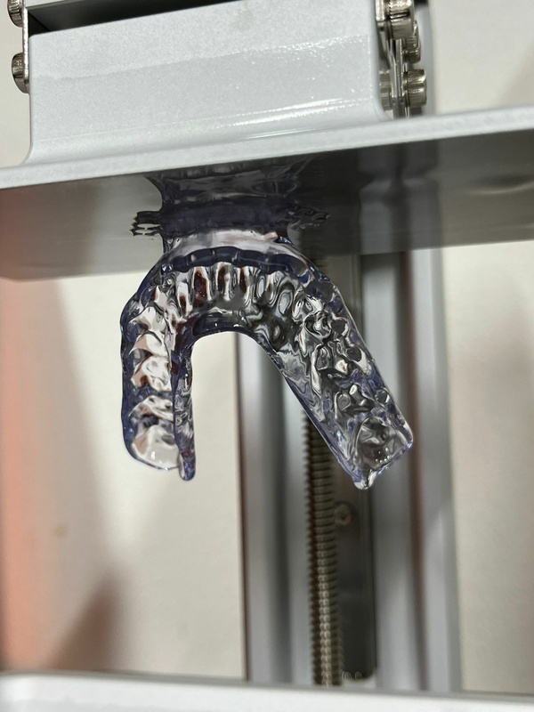

Zal voor de gein eens een beetje laten zien hoe ik het toepas in mijn dagelijkse werkzaamheden.
Het maken van een fysiek model adhv een mondscan.
[YouTube: 3Shape intra oral scan to model.]
Om vervolgens een paar modellen te printen met een Phrozen Mighty8K.
Afbeeldingslocatie: https://tweakers.net/i/k_qxec8wq-TNR-4z0Ix6I-5ZgEA=/x800/filters:strip_icc():strip_exif()/f/image/zQujQFfoWJVKR3iXEv7pycF6.jpg?f=fotoalbum_large
Afbeeldingslocatie: https://tweakers.net/i/5PrpFTQqoIcVYyAEJrF-DGziTNs=/800x/filters:strip_icc():strip_exif()/f/image/sqmF3D3UKm2M93DWs6hbZ9pO.jpg?f=fotoalbum_large
En mbv 3D scanner zelf zaken scannen en designen on printen.

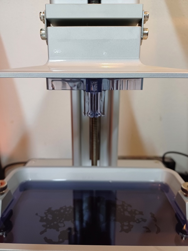

  • Zilverdael80
In vervolg, PFA sheet vervangen en het object 10 keer op 5 graden increments uitgeprint (0, 5, 10 t/m 45 graden hoek)
Afbeeldingslocatie: https://tweakers.net/i/2s7fySauo5fI1Fftk3YGjTn33_o=/800x/filters:strip_exif()/f/image/6zKbQ5Nr0HBX4as6Ks2idZG3.png?f=fotoalbum_large
Ingeladen in UV tools en lagen gecontroleerd, 0 'lege' lagen
Geprint en ... Een 'sheur' in alle objecten op dezelfde laag.
Die veroorzaakt dus ook het mislukken van de vorige prints...
Afbeeldingslocatie: https://tweakers.net/i/Ieruq_WYu6P-LRastHmUh0RRlMs=/800x/filters:strip_icc():strip_exif()/f/image/v4KpsRRhHQIUDyuZIQl6Apd9.jpg?f=fotoalbum_large
(de losse supports heb ik zelf gedaan, daarna ontdekte ik de 'scheur')
Is de printer defect?
Zijn hier tests voor om uit te kunnen sluiten?
  • smitae
  • Laatst online: 23:20
smitae
Hum, zou kunnen, desnoods ff een ander object proberen te printen en kijken of je hetzelfde probleem hebt op dezelfde hoogte?
Zo ja, dan is er iets met je Z-aan de hand?
Zo nee, niks mis met je printer. Object is dan waarschijnlijk niet hol genoeg en je FEP film plakt gewoon goed. Veel van dit soort objecten met een groot solid vlak in dezelfde print geeft best veel plak kracht?
Meer uithollen en extra uitloop gaatjes gaan zeker helpen. Mogelijk aanpassen retractie helpt ook nog, initiële retractie snelheid omlaag en retractie afstand 1 mm hoger?
Grotere vlakken solid werkt bij mij nooit lekker. Ik hol altijd uit, wand-dikte tussen de 1 en 2 mm max. Dan wat extra gaatjes. Geen problemen mee.
[ Voor 3% gewijzigd door smitae op 19-06-2023 10:28 ]

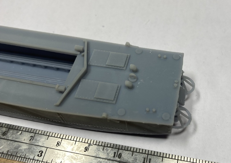

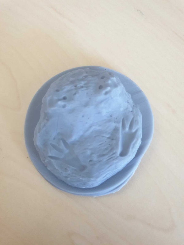

  • Zilverdael80
Orky Rulez schreef op maandag 19 juni 2023 @ 10:26:
Zo'n streep doorheen gans de print heb ik ook wel eens voorgehad. Vooral bij prints met veel kans op een zogenaamde suction cup. Hierbij blijft de print teveel aan de FEP hangen.
Dit zou impliceren dat de oplossing te vinden is in een (groter) drainagegat
UVTools geeft op die lagen geen suction sup, islands, empty layers, overhangs, resintraps of wat dan ook aan.
(suction cup zit in laag 0-9, waar geen support staan, maar daar is geen enkel print issue)
  • Zilverdael80
smitae schreef op maandag 19 juni 2023 @ 10:23:
De holte lijkt me meer dan voldoende, dat dikke gedeelte heeft een wand van 0,6mm en de rest is leeg / ondersteund met supports. Ook is de lijn ongeacht de hoek waarin het model geprint is op exact dezelfde laag.
Ik ben bang voor het eerste, iets mis met de Z-as ... Een ander model printen staat nu op de planning.

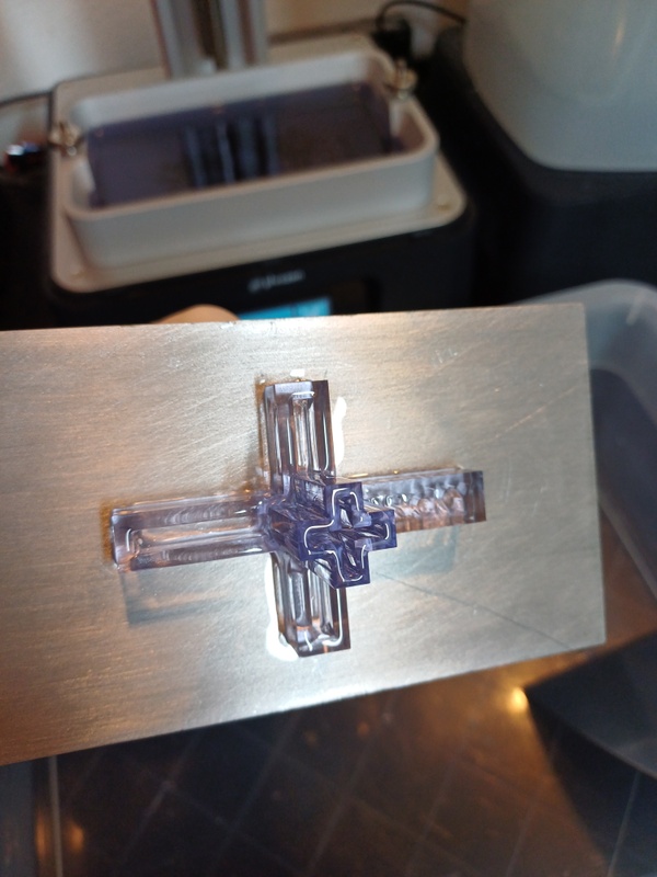

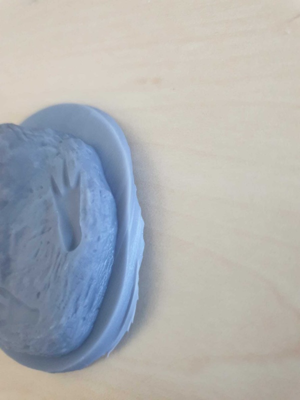

  • Ischium
  • Registratie: Juni 2023
Ischium
Of is 'ie um niet
Zilverdael80 schreef op maandag 19 juni 2023 @ 10:51:
Ik denk toch wel dat je last hebt van suctioncupping of resin trap. Als je kijkt naar de supports hier kijkt, vormen die een compleet solide muur. Daar gaat weinig resin weg vloeien.
Afbeeldingslocatie: https://tweakers.net/i/056aZQJrtl31uM-UsnI5IfW2LwI=/full-fit-in/4000x4000/filters:no_upscale():fill(white):strip_exif()/f/image/86VfZ9S5VgLruqSQNdLHro8L.png?f=user_large
Bij je eerdere poging lijkt het beter bij de buildplate support, maar heb je weer support in het gat gestopt.
Afbeeldingslocatie: https://tweakers.net/i/iT8aKvryNeSoMmQS52qvUe1_-dw=/full-fit-in/4000x4000/filters:no_upscale():fill(white):strip_exif()/f/image/RBzhhrYVPGgKBNu8XfJqrgjG.png?f=user_large
Die zou ik iets naar buiten plaatsen, naar de blauwe puntjes. Geeft wat meer ruimte voor de resin om er langs te vloeien.

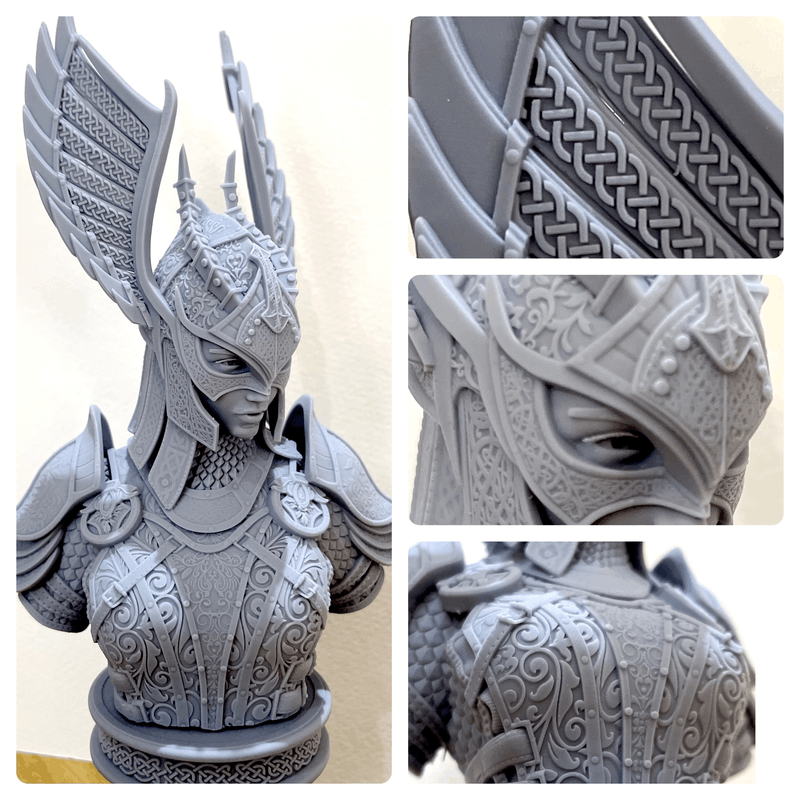

  • Ngangatar
Ngangatar
@clubREKT
Elve1984 schreef op maandag 19 juni 2023 @ 13:46:
@Ngangatar ziet er goed uit die prints met DLP craftsman resin.
@Shaggy Leuk om deze toepassingen en het proces hierachter te zien.
Dat spul is echt geweldig... Geen vervormingen meer, redelijke snelheid (2.3 exposure wat wellicht naar 1.5 kan maar geduld is een schone zaak, vooral 's nachts haha want dan print ik dit soort dingen) en een heerlijke kwaliteit.
Wellicht kan het beter maar ik zie nog niet in hoe. Vannacht deze bust geprint, inclusief voet 18 centimeter hoog.
Afbeeldingslocatie: https://tweakers.net/i/EqbaRqe8fecYKcFju7c89h3LX5A=/800x/filters:strip_exif()/f/image/2oEdpcGjjiYC5B8QUouWJeN0.png?f=fotoalbum_large
  • BomBer_BeN
  • Laatst online: 02-11 08:32
Ngangatar schreef op dinsdag 20 juni 2023 @ 09:14:
ziet er goed uit
  • nofearnl
  • Laatst online: 23-09 12:38
Wow! Wat een details in je print, ligt dit nou echt alleen aan de DLP of omdat jij ook een betere/nieuwere printer hebt dan mijn Anycubic Photon Mono X.

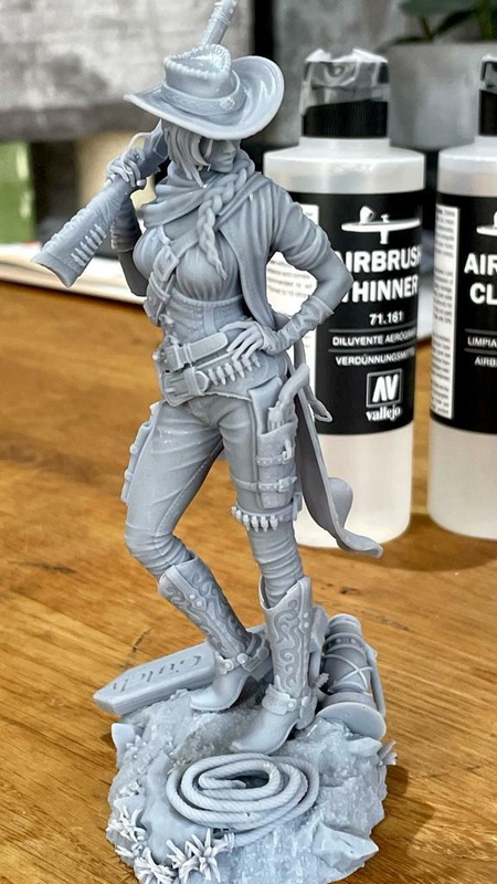

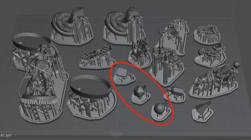

Gisteravond na een hele lange tijd niks geprint te hebben ook maar weer eens aan de slag gegaan. (a.s. vrijdag een D&D sessie)
Nu heb ik een vraag, zijn er mensen die tips / tricks hebben wanneer het aankomt op supports. Ik loop toch nog tegen wat problemen aan nu ook het wat warmer is. In de winter had ik wat problemen met prints die niet bleven hangen aan de supports. Toen ben ik overgestapt op iets meer supports en mediums te gebruiken en net voordat ik ga printen de kamer opwarmen met een elektrisch kacheltje. Dit heeft enorm veel geholpen en heel wat prints laten slagen!
De prints van gisteravond komen er goed uit, maar er is een enkele print die dan toch niet lekker gaat. (Automatische gegenereerde supports + check op islands in Lychee + UV-Tools) Wellicht gewoon te weinig supports ik voeg een afbeelding toe aan deze post, de rood gemarkeerde potion flesjes zijn niet geprint ik denk eraf gevallen.
Afbeeldingslocatie: https://tweakers.net/i/RCRjQI0wQb8xmC5fz2IA2SZ7vDo=/800x/filters:strip_exif()/f/image/dF0NdYbjf4ZVs8FiGGyWU0OE.png?f=fotoalbum_large
  • Ngangatar
Ngangatar
@clubREKT
nofearnl schreef op dinsdag 20 juni 2023 @ 11:33:
Ik zit te kort in dit wereldje om je dit met zekerheid te kunnen zeggen dus neem onderstaande ajb met een flinke korrel zout.
De keuze voor een DLP printer heb ik gemaakt na het kijken van talloze product reviews op Youtube en sites en resultaten met deze printers en uiteindelijk heb ik een keuze gemaakt voor een printer met als pure toepassing "klein formaat prints met erg veel detail".
De eerste dagen keek ik puur naar resolutie maar ik kwam er al snel achter dat dit gedeeltelijk marketing terminologie is. Vervolgens zag ik het verschil tussen DLP op 2K en SLA op 8K (in het voordeel van de 2K DLP) en ben ik me in die technologie een beetje gaan verdiepen en waar het verschil zit tov SLA printing.
Dat heeft mij uiteindelijk doen besluiten om deze DLP printer te kopen.
Maar ik vermoed dat als je een SLA printer gebruikt met de juiste resin en instellingen, dat je dan ook dit resultaat wellicht kunt krijgen. Echter, voor een noob als ikzelf in dit wereldje, is dit echt wel een heel fijne instap om zo snel zo makkelijk resultaat te boeken in een paar weken tijd.
Kan ik mooie detail prints met broddel paintjobs gaan verpesten :). Heb ik uiteindelijk nog bagger als eindresultaat hehe. _/-\o_

Ngangatar schreef op dinsdag 20 juni 2023 @ 12:10:
Dit kan ik eigenlijk wel beamen. Met goedkope resin kan je dit even goed, die kost dan ongeveer de helft minder (€30 tov €45?). Het geeft misschien wel terecht vertrouwen dat het in elk geval niet aan je hars zal liggen.
Er zijn wel wat filmpjes te vinden over vergelijkingen met de zogenaamde '8K' resins. in de helft zet hij ze naast mekaar nadat ze geprimed zijn.
Ik zie geen verschil :)
En dat is dan nog 10x vergroot tov het echte model.

Orky Rulez schreef op dinsdag 20 juni 2023 @ 13:39:
Jup, ikzelf koop inderdaad zekerheid met deze Resin, dat heb ik gemerkt na eerst andere soorten gebruikt te hebben.
Ik betaal overigens 35 euro per liter voor deze resin, dat viel me best mee. Er zijn niet heel veel DLP resin soorten en al zeker niet in NL webshops. Dit bedrijf zit in Nieuwegein en kan ik het zelf evt zelfs ophalen.

nofearnl schreef op dinsdag 20 juni 2023 @ 11:43:
Dit filmpje heeft mij destijds enorm goed op weg gezet om minder fouten te maken met het supporten.
Paar tips op basis van je afbeelding:
1. Maak je vat goed schoon! Iets dat niet geprint is en waarschijnlijk van je support gevallen kleeft waarschijnlijk aan je FEP. Volgende keer dat je print druk je hem door de FEP, Wil je ni hebbe!
2. De autosupport functie van de gratis Chitubox is véél beter. En zeker voor kleinere stuff. Het programma heeft voor de rest wel wat eigenheidjes maar het kan in principe meer dan de gratis Lychee (oa uithollen). Wil je hebbe!
3. Zelf kunnen supporten is handig maar zoek waar mogelijk naar pre-supported stuff en steun ook creators die pre-supported afleveren.
4. Het is steeds een spel tussen de plakkracht aan de FEP en wat je supports op dat moment kunnen hebben. Als je de doorsnede maakt van je flesje op het dikste punt moet je eens kijken hoeveel oppervlak er op dat moment van de FEP getrokken moet worden. Heel die plakkracht komt op dat moment over op die vier of vijf contactpunten van je supports. Ik kan niet zien hoeveel oppervlak die hebben maar veel zal het niet zijn.
5. Kies de kant van je flesje dat je nooit gaat zien. Of in elk geval een vlak waar je je support proper vanaf kan halen. Waarschijnlijk de onderkant. Zorg dat deze min of meer naar onderen (de buildplate) wijst. Als je in Lychee werkt vink je 'auto rotate' of zoiets uit. Doe autosupport. Selecteer de laagste support. Maak hier de dikste soort support van, met een contactpunt dat in verhouding tien keer zoveel oppervlak heeft. ... Profit!
Bij twijfel doe je dit met meerdere. Bij wijze van test kan je er een versie van dat ronde flesje bij zetten met 1 enkele heavy support. Het zou me niet verbazen dat dat geprint geraakt. Maar in de praktijk zou je onderaan in het midden beginnen met 1 dikke en dan op het moment dat het flesje echt begint te verdikken nog drie rondom (om mee te helpen trekken).
Goeie tips.
Punt 1 heb ik gehad, als je dan weer gaat printen (bij mij althans) hoor je een geluid alsof je plate lager wil gaan maar er iets voor zit waardoor die niet helemaal naar beneden kan. Dit was bij mij een plakje resin van ongeveer 1mm, maar dat was voldoende om een issue te veroorzaken. Gelukkig hoorde ik het omdat ik altijd bij een print blijf tot na de eerste paar laagjes, en rare geluiden is altijd "stop" en controleren. Wel direct een beschadiging op mijn FEP en kunnen vervangen.
2. moet ik echt iets mee gaan doen, ik werk nu nog met de tool van AnyCubic. Erg basic maar ik leer er nog wel van. En gelijk dan maar punt 3, ja supported files helpen echt heel erg. Dat is een skill op zich, supporten, en ik dacht daar echt te makkelijk over in het begin. De files die ik nu krijg zijn supported ook en wat is dat een wereld van verschil met generated supports.
Coole models overigens, ik ben nog bang voor het painten, ik moet eerst de perfectionist uit weten te zetten. Laat vaker wat zien ajb, erg leuk om mee te krijgen zo. Of zijn daar juist andere topics voor?

Thanks voor de tips! _/-\o_ Filmpje ga ik van het weekend zeker even bekijken en kijken of ik daarmee het e.e.a. kan verbeteren.
1. Ik doe na een failure altijd even voelen of er iets in de VAT zit. En daarna een cleaning program waardoor er een hele laag geprint wordt.
2. Ik heb nog niet eerder gewerkt met Chitubox ook maar eens naar kijken het weekend :)
3. Gisteravond een pre-supported miniatuur geprint, maar ook helaas daar kleine details die verkeerd gaan. (zie foto). Vingers die plat (zie foto met cirkel). De base die helaas niet helemaal rond is. De ice frog past nu niet helemaal lekker op zijn base. (gelukkig kunnen we dat fixen)
4. Thanks voor de tip! Ik denk inderdaad wat jij zegt te weinig supports of te dunne waardoor ze eraf vallen. Denk dat ik de lazy optie voortaan moet overslaan en zelf supports moet gaan toevoegen. :)

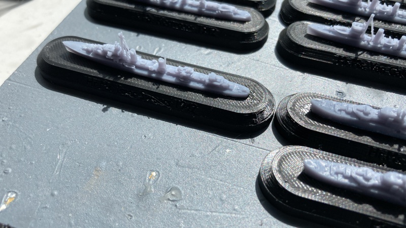

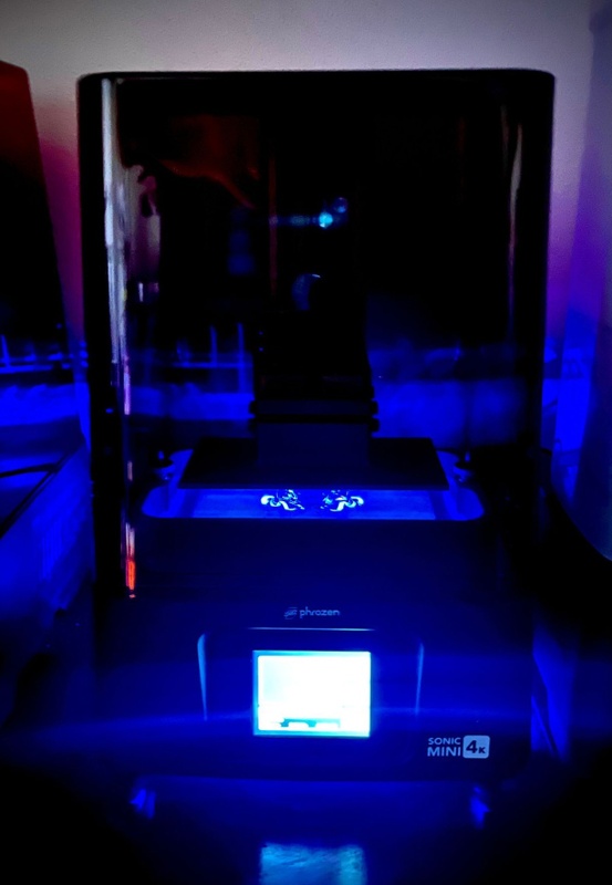

Toch weer eens een printje gemaakt blijft toch wel leukAfbeeldingslocatie: https://tweakers.net/i/K9Y5z32SKfNxyQl2IPx5OtM7jOk=/800x/filters:strip_icc():strip_exif()/f/image/hjHaDCJ1TbJyZrVEGB16E8BW.jpg?f=fotoalbum_largeAfbeeldingslocatie: https://tweakers.net/i/bykDP3aOonbqUqCiPTJUscBt7JA=/800x/filters:strip_icc():strip_exif()/f/image/WDQZJEVu4HWLqdHct4hsZAeW.jpg?f=fotoalbum_large

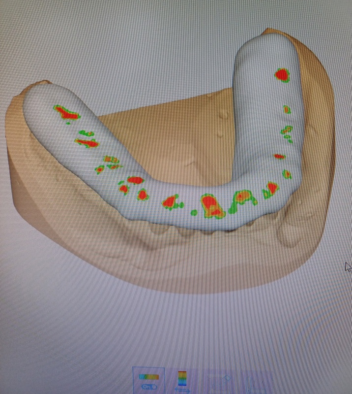

Misantroop pur sang
Blijft een mooi gezicht als je 's ochtends binnenkomt.Afbeeldingslocatie: https://tweakers.net/i/EXWIZt05tPMTeS16PvQZHQK_R30=/x800/filters:strip_icc():strip_exif()/f/image/0e4eVlQW6pnMk3Gc9k4STCJS.jpg?f=fotoalbum_large
Afbeeldingslocatie: https://tweakers.net/i/vFVGrUfb7BB_TbM6H50-Ey8t6UE=/x800/filters:strip_icc():strip_exif()/f/image/40iAfGXX5ULa7EozKxpE3ymx.jpg?f=fotoalbum_large

  • Shaggy
  • Laatst online: 25-10 13:33
Shaggy
Misantroop pur sang
OverloadOfRed schreef op donderdag 6 juli 2023 @ 14:33:
Altijd al afgevraagd, wat doen jullie nou met die prints? Beugel afmeten oid?
Dit zijn individuele lepels. Om bijvoorbeeld een nauwkeurig afdruk te kunnen maken van de kaken, tanden, implantaten.
Making an ass of myself since the 70's

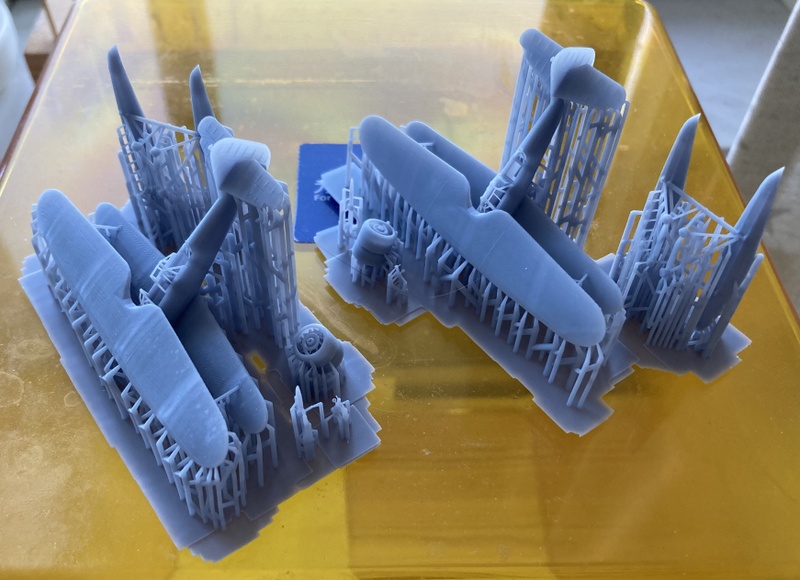

Verder is het best een uitdaging om modellen zo te oriënteren dat vervorming door plakken door adhesie je model niet teveel vervormd. In worst case moet ik modellen ook nog wel eens in losse delen printen om de correcte vorm te behouden.
Zie voorbeeld, het rechter model van een eigen ontwerp Fokker C.XIV-w in 1/144 heeft de correcte vleugelvorm. Daar heb ik de boven vleugel in 2 losse stukken verticaal geprint en later in elkaar gelijmd. Linker model heb ik het model compleet geprint, dus romp + vleugels aan elkaar en je ziet dat de boven vleugel uit vorm is getrokken.
Afbeeldingslocatie: https://tweakers.net/i/hzDJRGnTwgN-ypkvMAZnFEbmLQE=/800x/filters:strip_icc():strip_exif()/f/image/qxsaXTOm0Mya35lpOeAz3jOY.jpg?f=fotoalbum_large
De 1/144 prints voor het vervormde model. Dus die konden de prullenbak in, althans de romp + vleugels, de andere onderdelen wel gebruikt. Maar romp en vleugels los geprint, betekend ook dat ik in Blender de boven vleugel in stukken moest knippen, uitsparing en verbindings stuk tekenen om de vleugel in elkaar te kunnen klikken en lijmen.
Afbeeldingslocatie: https://tweakers.net/i/aHLMRIa0srKFIuGj3daOIJyuUUI=/800x/filters:strip_icc():strip_exif()/f/image/1Nmf3qSCDYrhFX2HtAdjvWhJ.jpg?f=fotoalbum_large

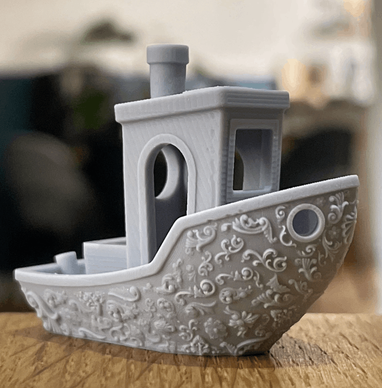

  • Ngangatar
Ngangatar
@clubREKT
Hier weer een keertje een post. Ik ben aan het oefenen of Copper en Bronze looks. In dit geval Copper.

Ook maar ff een kleine update. Ben druk met ontwerpen van schepen voor Victory at Sea, 1/1800 schaal miniaturen game.
Eerst begonnen om alle NL schepen van WW2 uit te werken in 1/1800 en dus te printen. Schepen in resin (0.05m layer) , de bases doe ik met een FDM printen (0.16 mm layer)
Paar voorbeelden.
Jan van Amstel klasse mijnenvegers.
Afbeeldingslocatie: https://tweakers.net/i/PeiRAcAiwHRYlS5RkuWq1w_U8kY=/800x/filters:strip_icc():strip_exif()/f/image/h8Y3SRimNrtFQHGakpdkUmV4.jpg?f=fotoalbum_large
Flores klasse kanonneerboten
Afbeeldingslocatie: https://tweakers.net/i/FxZzLNrcbkvYW_vfAc-4y-TTHu8=/800x/filters:strip_icc():strip_exif()/f/image/y5wC0pI9Wi9ofAg5lYHGZwSY.jpg?f=fotoalbum_large
Admiralen klasse Destroyers, Java klasse Kruisers, Kruiser De Ruyter, Tromp klasse Kruisers
Afbeeldingslocatie: https://tweakers.net/i/S1f8B_jz87a3VJ-OPH8uX5DU_Go=/800x/filters:strip_icc():strip_exif()/f/image/vRtLJLxxUbxMyNmkh5Yh669A.jpg?f=fotoalbum_large
Isaac Sweers Destroyers
Afbeeldingslocatie: https://tweakers.net/i/7Hhyjv82hNqqZSKa4SDXwpph7lc=/800x/filters:strip_icc():strip_exif()/f/image/jQZTM1DPZy8wBbCD6qPdQTHR.jpg?f=fotoalbum_large
2 stuk N-class Destroyers gebruikt door de Nederlanders in WW2
Afbeeldingslocatie: https://tweakers.net/i/D2mRUajGLB02DDiFxqfjx-j__eE=/800x/filters:strip_icc():strip_exif()/f/image/21JcrVmpZiIyrDNSuPiD0Pdz.jpg?f=fotoalbum_large

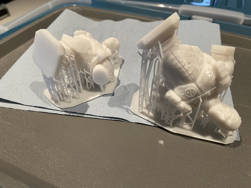

Vannacht deze geprint, die was voor de faal van mij, gefaald, supports niet goed gedaan/goeie plaatsing.
Afbeeldingslocatie: https://i.ibb.co/yBW8Czw/IMG-20230817-WA0000.jpg
Deze is wel goed gelukt iig :) De andere 3 onderdelen vanavond even plakken en dan op de plank in de verfwachtrij :)

Afgelopen 2 dagen volop aan het testen geweest met nieuwe resin (medisch). Printsettings invoeren en kalibreren. Nou, lijkt veelbelovend. Een mooi gezicht zo.
Maatvoering kalibreren
Afbeeldingslocatie: https://tweakers.net/i/v-Mds0tny4lpXeDmigPwORgGGfI=/x800/filters:strip_icc():strip_exif()/f/image/QzErDfGjetoN2w0MoIQk7y3o.jpg?f=fotoalbum_large
Afbeeldingslocatie: https://tweakers.net/i/tR3htZtFyN6hCx3BG4liNckN95s=/x800/filters:strip_icc():strip_exif()/f/image/pXp9AX6kg3aeLh4LnZZBIDLo.jpg?f=fotoalbum_large
3D design van een splint (knarsplaat)
Afbeeldingslocatie: https://tweakers.net/i/9pOl7eBtad0WyiZrPFveFGZVjEY=/x800/filters:strip_icc():strip_exif()/f/image/s1EsU2fVaBhY144htRzOxDMr.jpg?f=fotoalbum_large
Printen met de Phrozen Mini 4k
Afbeeldingslocatie: https://tweakers.net/i/wCc_Cz9o6f2IcwRaH5rD-5tdz1Q=/x800/filters:strip_icc():strip_exif()/f/image/UYA3tH792KviyGjacEMoZceu.jpg?f=fotoalbum_large
Afbeeldingslocatie: https://tweakers.net/i/0qicq8dR5qhmpnTOpR-15HdUuck=/x800/filters:strip_icc():strip_exif()/f/image/GL08BMDphDmtm9nFZURPiObp.jpg?f=fotoalbum_large
Afbeeldingslocatie: https://tweakers.net/i/CB6tQv7lweJF2HuQNm3RlO1WI5Y=/x800/filters:strip_icc():strip_exif()/f/image/s9NEZuN3DEwDH79RrkQnyl3i.jpg?f=fotoalbum_large
Afbeeldingslocatie: https://tweakers.net/i/3oJImN6WQqfSZcvXOqZo7T7irXw=/x800/filters:strip_icc():strip_exif()/f/image/AOVMRN9TcAEGV32JUWdrV3aC.jpg?f=fotoalbum_large
Ackuretta Curie lichtuitharder
Afbeeldingslocatie: https://tweakers.net/i/nNTP-WNSGPX17yLVAxOWi4S92_o=/800x/filters:strip_icc():strip_exif()/f/image/7F2Eec5MqKgu9KsCXFf9BRS9.jpg?f=fotoalbum_large
Morgen de pasvorm eens gaan bekijken.

Ik heb vandaag mijn langste resin print ooit laten lopen. Model past maar net in de printer.
En Landing Craft Mechanised Mk3. Blijft toch verrassende hobby, zeer strak.
Afbeeldingslocatie: https://tweakers.net/i/hS5ko2yWX-ewyllqx5Ov_Z2_2OU=/x800/filters:strip_icc():strip_exif()/f/image/cAABBv4pLVwTaVj3S6i97gcE.jpg?f=fotoalbum_large
Dit gaat een showmodel worden bij mij 1/100 Marine schepen en mijn eerste volledig Resin model. Meestal print ik de grotere delen in PLA. En heb dan ook een waterlijn model geprint voor wargaming met PLA romp en de details in Resin. Niks mis mee.

Heeft iemand hier ervaring met het maken van onderdelen voor 3D printers met hars als een tijdelijke oplossing?
Mijn situatie is als volgt:
Ik heb nu een TATARA, maar die heeft wat kuren. Het me veel moeite om daar vanaf te komen. Ik heb een P3Steel frame staan met alle toebehoren. Maar zonder een printer die een beetje nauwkeurig kan printen wordt het dus lastig om die 2e printer in gebruik te nemen. Ik overweeg nu om de benodigde onderdelen voor de X-as en printkop voor deze 2e P3Steel in Prusament Tough hars te printen, maar ik weet niet of dat dan de 4 à 5 prints gaat overleven om vervolgens de onderdelen opnieuw in ABS te printen.
Is dit een werkbare oplossing of een hopeloze weg?

ocf81 schreef op dinsdag 5 december 2023 @ 19:40:
Specifiek ervaring mee niet, maar je kan altijd de resin gebruiken om een mal te printen, die zal precies genoeg zijn, en die mal kan je dan gebruiken om de onderdelen te 'gieten' met een ander materiaal, wat dan sterker is dan resin
Ik ben chatman, supersnel met MSN. Er is niemand die me niet kent
  • ocf81
ocf81
Gewoon abnormaal ;-)
OverloadOfRed schreef op dinsdag 5 december 2023 @ 19:58:
Dat is een leuk alternatief als je een drukpers hebt staan met voldoende slag om 50cm³ te kunnen spuiten. Helaas ben je ook weer een eind op weg om een kant-en-klare printer te kopen als je alles koopt wat daar bij komt kijken. Ik heb er wel eens naar gekeken, maar ik heb het gelaten voor wat het is. Ik heb de ruimte niet voor zo'n opstelling.
Ik ben vooral benieuwd of de hars voor die ene week dat de onderdelen erop zullen zitten goed om kan gaan met de krachten die er bij komen kijken. Hoe snel krimpt het spul nu echt? Ik heb zelf geen idee, maar ik heb ook niet zo veel zin om er tijdens het printen achter te komen dat het een fatale fout is, zeg maar. Vandaar dat ik het maar even vraag voordat ik het probeer. IIRC heeft @Damic dit wel eens geprobeerd, maar dat weet ik niet zeker.

Ter info: printers staan ergens in een hoek opgeborgen.
Wat ik van hars printen weet is dat:
1. zie dat je al het hars hebt laten uitharden. Doe je dat niet lost je print op van binnen naar buiten.
2. print groter 1 a 2mm gewoon omdat het nog krimt :(
3. het is vetzakkerij en echt niet goed voor je gezondheid
  • ocf81
ocf81
Damic schreef op dinsdag 5 december 2023 @ 20:46:
Dank voor de inzichten.
Ik heb nog wel één vraag: over welke tijd wordt die 1 à 2 mm krimp gerealiseerd? Is dat een paar uur, een paar dagen of langer?

ocf81 schreef op dinsdag 5 december 2023 @ 20:11:
50 kubieke cm? Wat voor onderdelen moet je hebben dan? Ik snap denk ik je requirement niet dan
  • Damic
  • Laatst online: 20:02
Damic
Tijd voor Jasmijn thee
@ocf81 ow die krimp, dat weet ik niet, nooit na gemeten.
  • ocf81
ocf81
OverloadOfRed schreef op dinsdag 5 december 2023 @ 21:01:
Zoals in de eerste vraag al gesteld: ik moet onderdelen voor 3D-printers maken. De motorbevestiging van een Prusa is 47.2 cm³. (1 cm³ is 1 ml in als je het in vloeistofmaten uitdrukt) toegegeven, dat is dan gelijk een van de meest omvangrijke onderdelen, maar dan heb je wel een idee waar het over gaat. En de onderdelen zijn ook niet bepaalt spuitmalvriendelijk te nomen, dus dat komt er ook nog bij, naast de eerder genoemde kosten en de deadline. ;)
© ocf81 1981-infinity

Damic schreef op dinsdag 5 december 2023 @ 21:06:
Ik denk dat ik dit dan toch maar ga YOLO'en en dan wel zie waar het schip strandt. Bedankt voor je input, dat waardeer ik zeer!

@ocf81 welke onderdelen moet je printen? Want de krimp zit eigenlijk al in het printen. Als je maar een paar onderdelen moet printen en dan andere onderdelen print dan is er volgens mij niets aan de hand.
De onderdelen dat ik heb geprint zijn uit "abs" en gewoon hars geprint en ze gaan alleen kapot door te grote "stres" (=heel grote extreme krachten)
  • ocf81
ocf81
De hele X-as, dus de XZ motorkoppeling, het XZ koppelstuk voor de andere Z-as en de printkop. De riemaanspanner heb ik al. Y-as is al min of meer af, want onderdeel van het frame. Z-As is gewoon hardware schroeven. Voor nu kan ik wel de controller even tijdelijk op het frame schroeven.

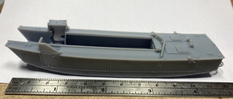

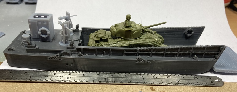

Deze weken paar modellen getekend en geprint. Landing Craft Assault (LCA) en een Landing Craft Mechanised (LCM Mk3), alles in 1/100, maar tot 1/56 te printen, modellen hebben voldoende details.
Alleen heb ik de uitdaging dat ik ze niet groter kan printen, past niet meer in mijn print volume. En snijden ga ik niet doen, want ik heb zelf geen grotere schaal nodig.
Van de LCM ook een versie in PLA gedaan op een FDM printer, wel oké, maar resin is toch mooier.
Moet de boel nog afwerken en deze volledige modellen worden mijn showmodellen die bij mijn NL WW2 Marine schepen komen.
Moet ook nog een aantal printen als waterlijn model, die zijn voor 15mm wargaming.

ocf81 schreef op dinsdag 5 december 2023 @ 21:07:
Wat voor materiaal zou je dan willen gieten? Gewoon uit nieuwsgierigheid.
Maar ik verwacht dat die resin sterk genoeg is, ik zou dat gewoon proberen.
V&A: 3D Print Service + \\ Industrieel Product Ontwerpen
  • ocf81
ocf81
Jampot007 schreef op dinsdag 5 december 2023 @ 22:45:
Als ik dit zou spuitgieten (het was enkel een suggestie van @OverloadOfRed, niet van mijzelf) dan zou ik ABS doen.
Ik ga het morgen eens proberen. Maar eens kijken hoe ver ik kom. Maar op matrix heb ik inmiddels al iemand gesproken die dit al gedaan heeft en voor hem was het oké verlopen. Dus dat geeft al weer wat meer vertrouwen.
