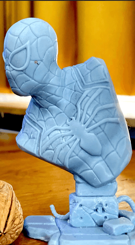

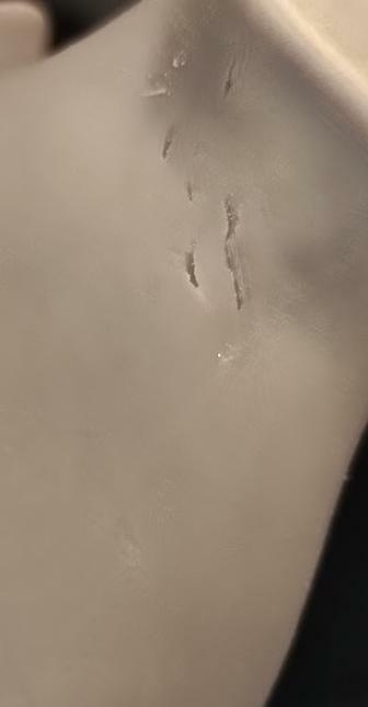

De laatste tijd zitten er regelmatig wat scheurtjes in de print. Ik dacht dat misschien de exposure tijd net wat te laag was. Maar als ik deze van 2.00 naar 2.15 seconden zet, dan zijn ze er nog.
Wat is de oorzaak van dit soort scheuren? Exposure time? Temperatuur?
(Printer is een mono x 6k, elegoo abs like resin grey)
Voorbeeld (op deze plek zaten geen supports):

kikkeraap schreef op woensdag 1 maart 2023 @ 10:37:
Wanneer treedt de scheur op? direct na de print al? Dan heb je waarschijnlijk verontreiniging in je resin, of te veel luchtbellen erin (bijv net geschud en dan printen geeft ellende). Ook een corrupte STL of USB zelfs zouden dan mogelijk kunnen zijn.
Als de scheur later optreedt, bijv na een weekje in de kast staan is dit in mijn ervaring vaak dat je hol print maar niet de resin draint, drain holes zijn belangrijk bij holle prints, anders knallen ze op een gegeven ogenblik gewoon uit elkaar met niet-uitgeharde resin als gevolg.
Exposure tijd en temperatuur lijkt mij niet de oorzaak, tenminste niet van deze macro foto :P

OverloadOfRed schreef op woensdag 1 maart 2023 @ 11:52:
Deze scheuren zitten op >80 % van de print (richting einde opdracht dus).
De kans dat het een verontreiniging is is klein. Ik zie deze scheurtjes al een aantal keren (door een aantal kg resin).
Hoe check ik op een currupte STL?
Omdat het een groot model is, zitten er aan de onderzijde van het model 2 drain holes (11 en 6 mm).
Zou het anders mogelijk een oude FEP sheet zijn? Het is wel even geleden dat deze is vervangen.

kikkeraap schreef op donderdag 2 maart 2023 @ 07:41:
STL kan je checken door de STL in een andere applicatie te openen. Bijv als je Chitubox gebruikt om te slicen, open hem eens in Lychee of andersom.
FEP verontreiniging of beschadiging is mogelijk, maar vaak zie je het dan wel meer consistent (over het hele model op precies dezelfde plekken beschadigingen, maar je hebt gelijk, het is mogelijk.

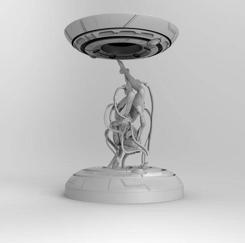

Ik heb geen verstand van 3D printen, ben nog een leek op dit gebied. Nou heb ik een bestand weten te bemachtigen van Motoko Kusanagi van Ghost in the Shell. Zijn er goede adressen of bedrijven die tegen betaling 3D printen. En zo ja, hoeveel gaat het mij kosten?
Het model ziet er zo uit, de afmetingen durf ik even niet te zeggen.
Afbeeldingslocatie: https://tweakers.net/i/VhHKBl7g6ZeZrUia1Rd_ZZkfmcY=/full-fit-in/4920x3264/filters:max_bytes(3145728):no_upscale():strip_icc():fill(white):strip_exif()/f/image/lPFbh1v3e3tXTXo6Q4jYUzPF.jpg?f=user_large
Afbeeldingslocatie: https://tweakers.net/i/z-sObwKHN1vfRES68PDotQfH1no=/full-fit-in/4920x3264/filters:max_bytes(3145728):no_upscale():strip_icc():fill(white):strip_exif()/f/image/bzNwdVhBVAT07eZZMM5obuWj.jpg?f=user_large
Dit bestand komt van https://www.worldofstl.com/ af.
Ik ben een compleet leek op dit gebied. Mijn idee was om dit model ook te verven en een glaze behuizing om heen te vinden, wat tussen het bovenste en onderste plateau past, en dan vullen met een gel, zodat het net een of ander kunstmatige water lijkt waar Motoko in zweeft.
Of kan ik beter mijn eigen 3D printer kopen en zelf printen? Ik wil ook zo gedetailleerd mogelijk, dus ik neem aan dat ik voor resin printen moet kiezen. Zijn daar ook alle bestanden voor geschikt? Ik neem aan van niet.

Tja, er zijn denk ik genoeg opties. Dacht dat er hier ergens in the topics ook een topic is waar je aanbieders hebt die 3d printing doen voor anderen. Printen gaat vast lukken.
Wel ff belangrijk hoe groot het model is, dat is namelijk wel van belang voor de prijs. Resin is redelijk duur, dus groter model zeker duurder.
Zelf een printer kopen kan natuurlijk ook, maar dan moet je wel goed kijken wat je wilt. Als dit soort modellen je focus is, dan is een Resin printer waarschijnlijk de meeste logische keuze. Hier een stukje over resin printen van mijn hand:
https://aesmit.org/2021/02/07/how-to-3d-print-part-2/
Beste is denk ik dat je je eerste gaat inlezen, wat wil je printen, hoe vaak, etc. De investering voor een beetje resin printer is minimaal een paar honderd euro en als je een printer wilt waar je grotere prints op kunt printen zal de prijs hoger worden.
Verder is het wel een beetje smerig spul, schoonmaken doe je met IPA, dus je hebt ook een ruimte nodig waar je veilig kunt werken, voldoende ventilatie, etc.
Het printen is wel verschrikkelijk leuk, helemaal als je op termijn bv je eigen modellen gaat/kunt maken en die dan print. Hoeft niet, genoeg modellen beschikbaar zoals je vast al ontdekt hebt.

Kijk anders even in V&A? Daar staan een aantal tweakers tussen die 3D print services aanbieden

Met een slicer als lychee kan je zelf al een beetje de benodigde tijd en hoeveelheid resin inschatten. Of simpelweg in 3d builder openen waar je makkelijk de afmetingen van het bestandje "as is" kan zien.
Maar voordeel van prints is dat ze zo groot gemaakt kunnen worden als je wil. (kleiner ook, maar details kunnen nog wel eens verloren gaan)
Zelf printen kan met eigenlijk elke resin printer wel.
Mogelijk zal je alleen bij de kleinere printers aan lopen tegen beperkingen van de buildplate grootte.
Mocht je echt veel modellen geprint willen hebben is het zeker de moeite waard te kijken naar zelf een printer aan te schaffen.
Er zit alleen wel een flinke leer curve in, met name qua supporten. Dus het beste is dan met kleine modellen te beginnen.

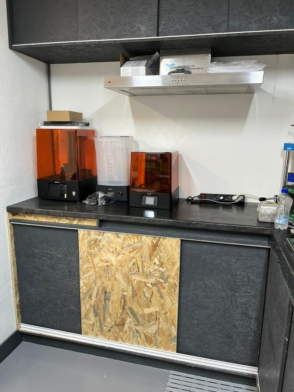

Heb ook weer eens een printer gekocht voor de zaak.
Na eerst te hebben gewerkt met een Anycubic Photon en Phrozen transform, nu een Phrozen Sonic Mighty 8K
Wash en Cure erbij. De hoek moeten we nog afwerken, dit was de testopzet of het wel past :)
We gaan het zien binnenkort.
Afbeeldingslocatie: https://tweakers.net/i/AEdK14s4u7owz8_709Th9U-Tfjc=/x800/filters:strip_icc():strip_exif()/f/image/MGVCSG2yH0pJ81wKOtwkvHeE.jpg?f=fotoalbum_large

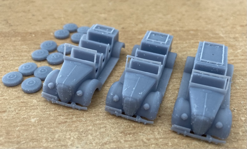

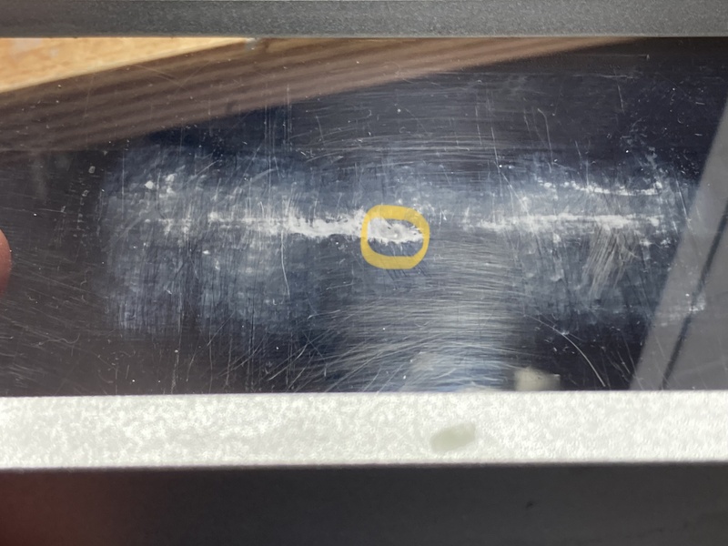

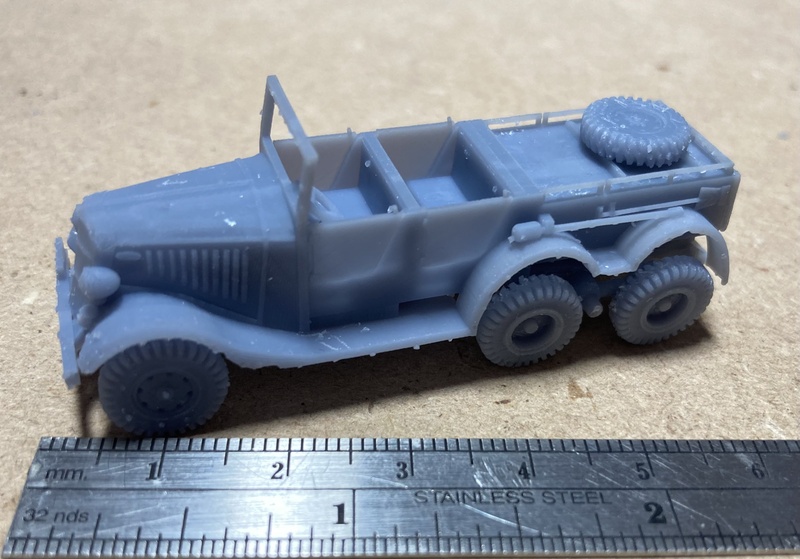

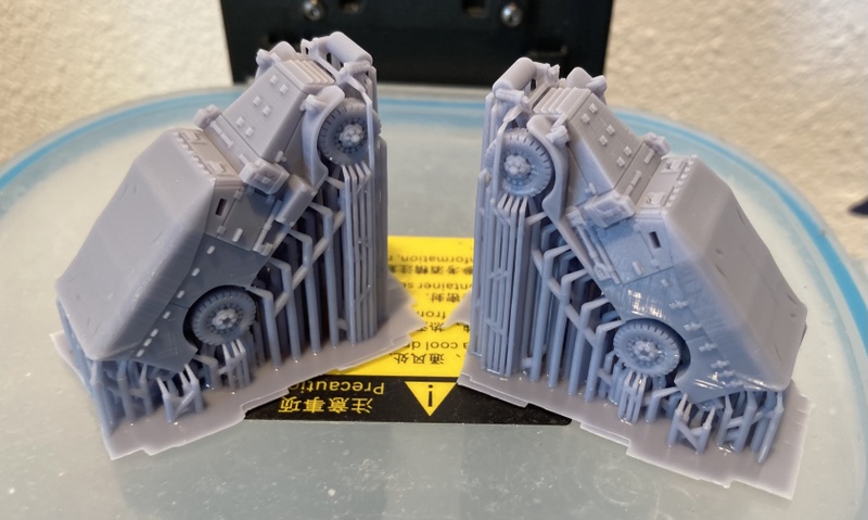

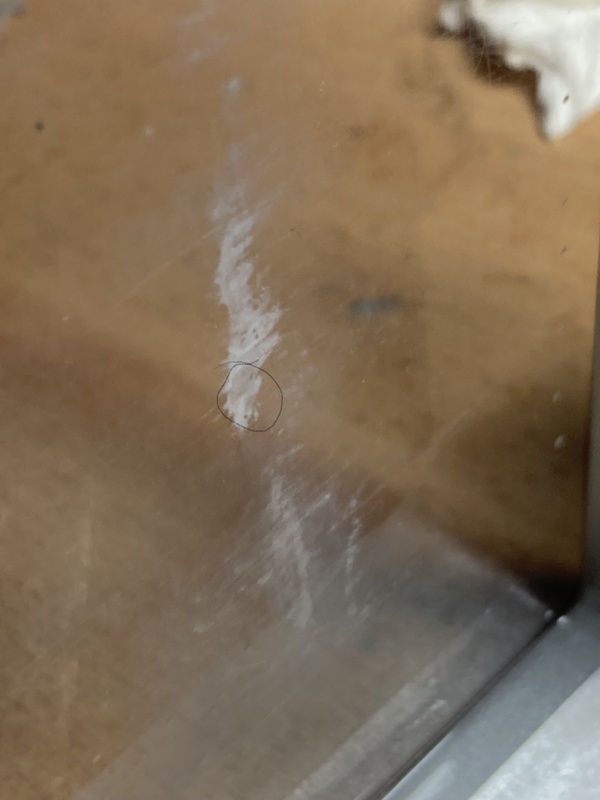

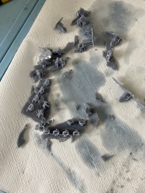

Nu het iets warmer begint te worden heb ik de printer weer eens aangezet. Maar loop tegen wat vreemd gedrag op.
Print zit werkelijk muurvast op het bed. In elk geval geen adhesie problemen zal ik maar zeggen. Maar nadeel is dat de print heel erg breekt bij verwijderen van het bed, zie foto. Tot eind vorige wipte ik de prints redelijk simpel van het bed.
Ik had juist instelling iets aangepast, wat langer belichten omdat ik eind vorige jaar juist last had van slechte bed-adhesie. Nu de boel weer op default gezet voor de Mono SE met basic resin.
Zit te denken om maar nieuwe resin te bestellen, om zeker te weten dat het niet de resin is.
De huidige flessen gekocht Sept vorig jaar, nog goed tot Dec 2023. Niet open geweest, type resin gebruik ik altijd. Snap niet waarom de printer nu ineens anders lijkt te printen. Toch nog te koud? Of toch resin?
De afgebrokkelde eerste print.
Afbeeldingslocatie: https://tweakers.net/i/b1ZvgGfwroBsXQRVqX-G_GomDCk=/x800/filters:strip_icc():strip_exif()/f/image/CxJnq5zINbpU0zNqeRT9zKE8.jpg?f=fotoalbum_large
En een goed gelukte print, 2 ST M3 scout-cars. Maar ook hier met moeite van bed en hier en daar wat van de resin die op het bed zat wat is afgebroken. Model verder goed.
Afbeeldingslocatie: https://tweakers.net/i/8HY9SIbMtQ72QZmtDeiYYL9K8x4=/800x/filters:strip_icc():strip_exif()/f/image/oh2fSGHpgHlohJ2wuLHky9Dl.jpg?f=fotoalbum_large
  • nofearnl
  • Laatst online: 23-09 12:38
Hi Smitae,
Sinds ik mijn printer heb, heb ik ook aardig wat problemen ondervonden. Ik heb toen de UV-tools tool gevonden die je print naloopt / checkt op islands, resin traps etc. De tool doet ook een voorstel wanneer nodig om naar je suction cup te kijken. Bij mij maakt hij dan een klein gaatje in het midden, wat vast zit aan je bed. Wanneer ik dit toe voeg, komen mijn prints makkelijker van het bed dan anders. Wellicht de moeite om naar te kijken :)
smitae schreef op maandag 17 april 2023 @ 18:16:

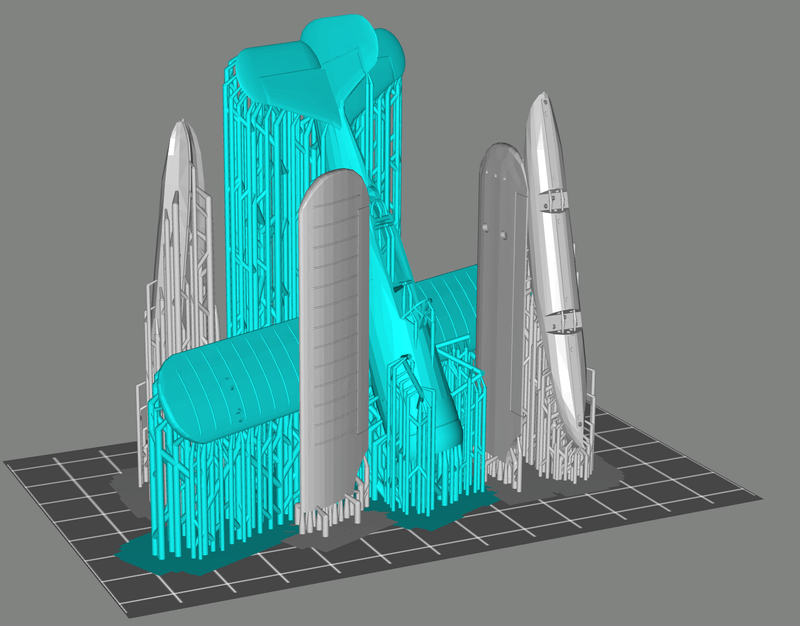

  • Orky Rulez
  • Laatst online: 01-11 07:08

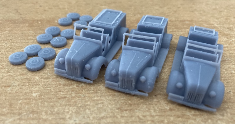

Ik ben zelf lid van de flexplate-club dus heb hier geen last meer van. Je verliest een klein beetje bruikbaar oppervlak maar je moet nooit meer op je prints staan inhakken.
Maar in je slicerprogramma moet je eens kijken naar de opties voor je raft (basis voor de supports). Er zijn er met een schuin randje of lip waar je dan met een schroevedraaier als koevoet de boel toch redelijk zou moeten kunnen losbreken.

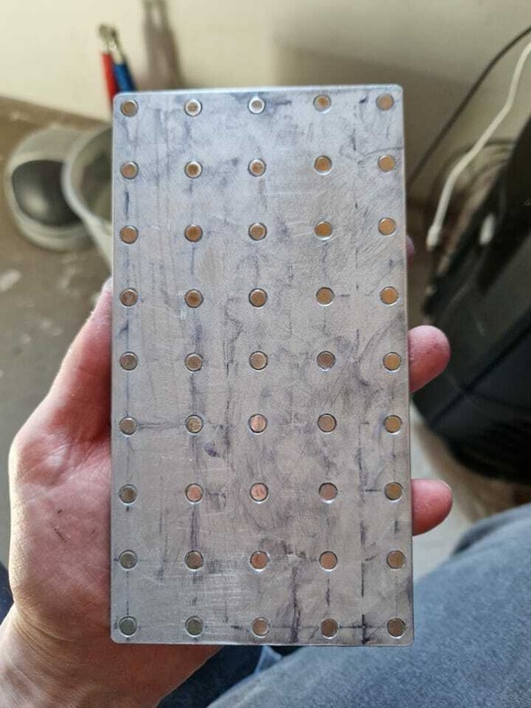

Ik ben ook een groot aanhanger van de Flex plate. Maar ik heb wel een MOD gemaakt zodat het voor mij beter werkt dan met de magnetische sticker.
Afbeeldingslocatie: https://tweakers.net/i/p62WC3o8JC9YP2T0Ih39ZSx_myw=/x800/filters:strip_icc():strip_exif()/f/image/g7UqJCgUAHgzdhIXURNPY43I.jpg?f=fotoalbum_large

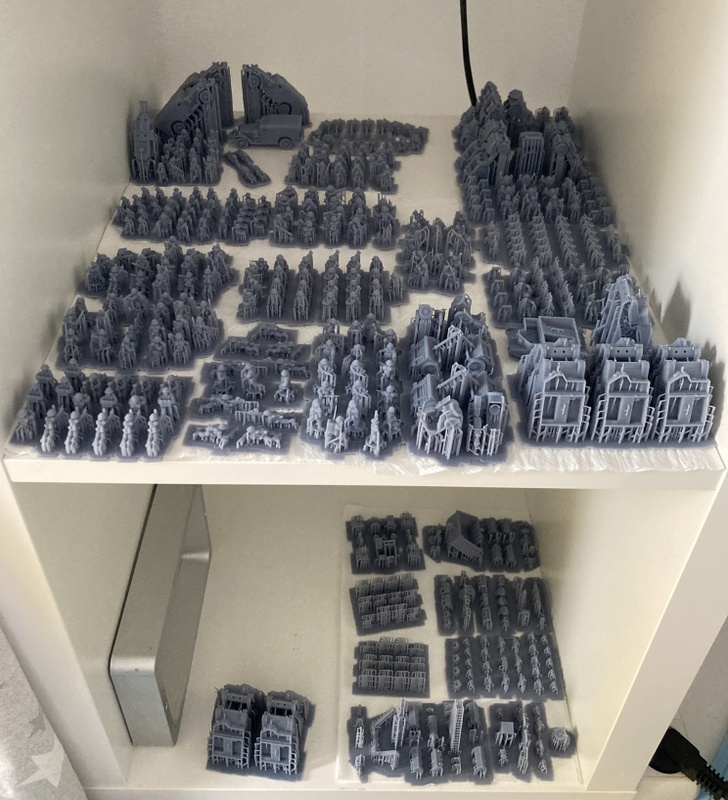

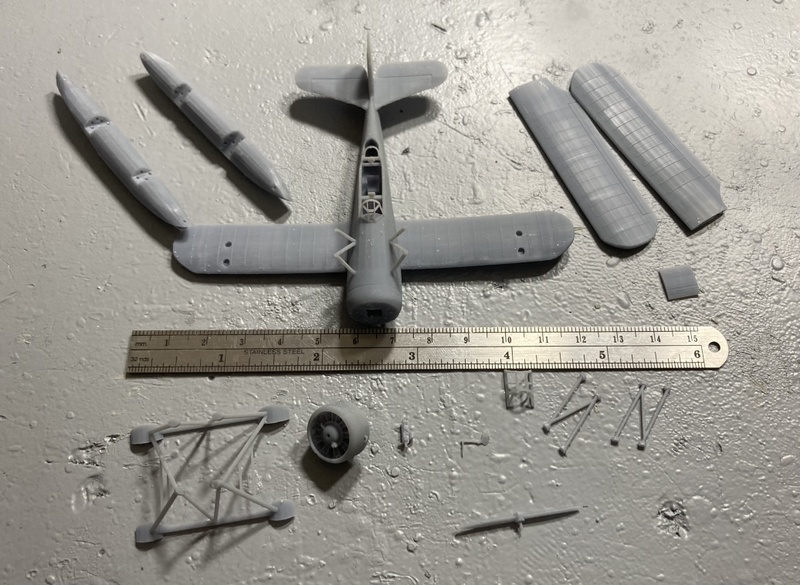

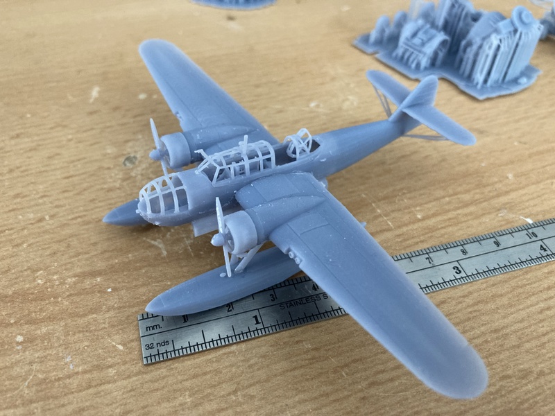

Heb de boel weer goed onder controle. Laatste paar dagen dikke 25 prints weggewerkt.
Plakt als een malle, maar met plamuurmes gelukkig weer goed te verwijderen.
Geen idee waarom de eerste prints zo slecht gingen.
Een deel van de prints voor wargaming bekende.

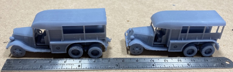

Afbeeldingslocatie: https://tweakers.net/i/P-8yeCy5EszWca-M6fvIuKklUuw=/x800/filters:strip_icc():strip_exif()/f/image/fOo95kAf3O1hakIwM1INmJFh.jpg?f=fotoalbum_large
Partij trado’s en omgebouwde Ford DAF trekkers. Van support, UV-cured en in elkaar geklust.
Afbeeldingslocatie: https://tweakers.net/i/LLnFdaQYI5YXXHMRrNmcAy3HD2k=/800x/filters:strip_icc():strip_exif()/f/image/Iu5lEtXNX9WYCmn4fkmt5Xru.jpg?f=fotoalbum_large
Afbeeldingslocatie: https://tweakers.net/i/CgA4Fd9VKhAMlUdMkSbyjNmdukE=/800x/filters:strip_icc():strip_exif()/f/image/9Pxk6H7ezAwk2pRnyaz83HR3.jpg?f=fotoalbum_large
Afbeeldingslocatie: https://tweakers.net/i/WG2bNu1csvqR4WRixkYSNssz5Cg=/800x/filters:strip_icc():strip_exif()/f/image/YmJwIp3Bavh8EAFKrcQDaDgO.jpg?f=fotoalbum_large
Afbeeldingslocatie: https://tweakers.net/i/QzE1IB3VSF-rbQtD_xL7GDzqylU=/800x/filters:strip_icc():strip_exif()/f/image/VMt9yaIx8pDA9z3yBUyr8ICo.jpg?f=fotoalbum_large
Nu eerst 20 prints voor de eerste twee modellen van Beemster klasse Mijnenveger weg werken in 1/100. 35 uur printen totaal. Daarna 30 prints Trado’s en DAF’s voor wargaming bekenden, ook snel 90 uur printen. Dan ff een break :O
Ohh… en morgen maar wat nieuwe resin en IPA bestellen, vliegt er ook door.
Het houdt je wel van de straat dat printen….

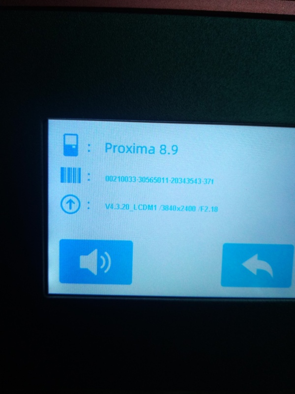

voxelab proxima 8.9
Ik heb deze printer pas en ben nieuw met 3D printen.
Eergisteren uitgepakt netjes alle aanbevelingen uitgevoerd .
Probeerde mijn eerste test print te maken file unknow , file naam werd rood.
Opgezocht printer pakt alleen file na door chitu slicer te gaan en svgx file van te maken.
Oke zo gedaan en geregeld , en nu als ik op print druk stopt de print na 1 sec en gebeurt er niets.
Daar kan ik als newby met mijn pet niet bij :-(
Iemand raad en daad ?
Vriendelijk al iedereen bedankt
Erik DroogAfbeeldingslocatie: https://tweakers.net/i/zYElcnf_OVwf7tUzg2G7JOfkdJ4=/x800/filters:strip_icc():strip_exif()/f/image/GaIqrZxh1Sbz04WAyF32tAxu.jpg?f=fotoalbum_large
  • smitae
  • Laatst online: 23:20
smitae
Ik heb geen ervaring met Voxelab.
De files voor mij Anycubic hebben de extensie .pwms.
Ik kwam ergens op reddit een pst tegen met een vergelijkbaar probleem. Daar was de oplossing Chitubox opnieuw te installeren. Dan blijkbaar een cfg aanpassen voordat je Chitubox start.
Hoop dat het helpt. Veel succes.
https://www.reddit.com/r/...gx_for_voxelab_proxima_6/

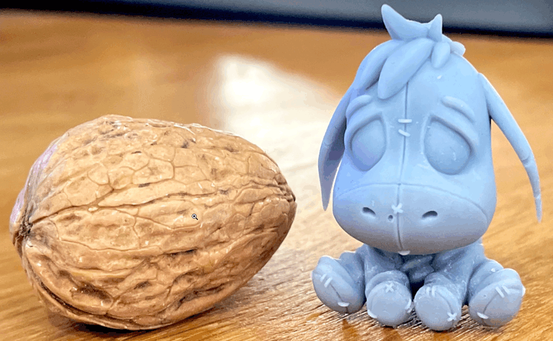

Ik begin duidelijk wat voorkeuren te ontwikkelen en ondermeer de Anycubic Photon D2 staat hoog op de lijst, de voordelen van DLP vind ik prettig. Een leuke niet DLP printer vind ik de Phrozen 8K mini bijvoorbeeld. Ook een kleintje, wat qua ruimte hier en qua opstelling best prettig is.
Het nadeel is de kleine maat van spullen die je kunt printen. Echter, en omdat ik totaal geen ervaring heb met het printen zelf, probeer ik informatie te vinden van de te printen files, of dat de meeste "studio's", hun printables bijvoorbeeld zo aanbieden dat ze in meerdere delen geprint kunnen worden.
In de inmiddels talloze productreviews die ik heb bekeken, zie ik dat soms wel voorkomen, en ook in sommige shops zie ik dat, maar lang niet bij alle.
Zijn er hier gebruikers die ook een small size resin printer hebben maar toch grotere objecten printen door ergens bestanden te kopen die uit meerdere delen bestaan? Zoals bijvoorbeeld bij onderstaand voorbeeld, is dat een zeldzaamheidje en worden daardoor mijn mogelijkheden flink beperkt, of is dit eigenlijk bijna wel standaard?
Afbeeldingslocatie: https://tweakers.net/i/ArtSU7uFtRhTdkP7VFlTHzSznbA=/800x/filters:strip_exif()/f/image/QF73xzyUYpXrW3h2d0LAJerh.png?f=fotoalbum_large
Afbeeldingslocatie: https://tweakers.net/i/hhHyqbG29wbM9SFjLaDkI1XqGBk=/800x/filters:strip_exif()/f/image/b2mE60y5qvgFdLKstPMkfnNq.png?f=fotoalbum_large

Ik gebruik altijd 3 stappen, eerste in een bakje met "oude" IPA, met de hand het model beetje afspoelen etc zodat de meeste resin er af/uit is.
Dan gaat het in een normale Anycubic wash. 2 tot max 4 minuten. Beetje afhankelijk van het model. Laatste stap is afspoelen met heet water. Snap de toegevoegde waarde van een ultrasoon niet zo goed? Heb altijd mooie schone en strakke prints.
Deze Fokker C.XI-w gaat 2 x 4 minuten in de wash. Meer is echt niet nodig. Print tijd, 5h15m.... einde van de dag klaar.

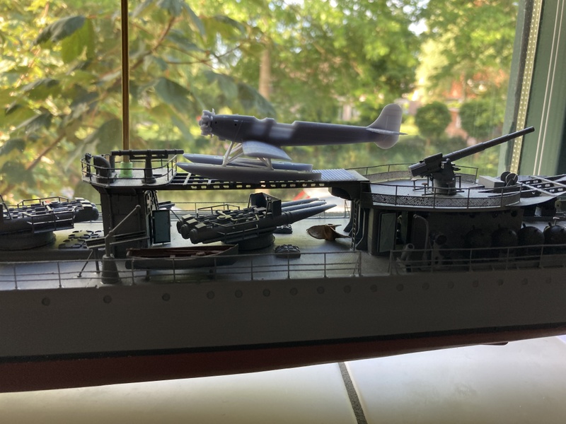

  • smitae
smitae
De fokker komt op mijn Kruisers De Ruyter en Java (1942). Ben nu bv bezig met de Hr.Ms. Beemster mijnenveger, was een tussendoortje op aanvraag. Zit nog veel werk in, maar schiet aardig op. Alles 1/100.
En tijdje geleden wat andere Fokkers gemaakt, die komen op mijn Admiralenklasse Torpedobootjagers. Maar heb de vliegtuigen nog niet in de verf staan, Hr.Ms.Kortenaer wel al.
Ben niet een echte afwerker :-). Teken en bouwen vind ik wel het leukste om te doen.
Deels puur modelbouw, deels veel wargaming spul in 15mm (goed schaalbaar tot 28mm)
Ik teken zelf in 3D, meeste dingen zijn dus eigen designs en meestal nergens te krijgen.
Afbeeldingslocatie: https://tweakers.net/i/8z23dMxczEb_Rbr4nqyGEBQ57oA=/800x/filters:strip_icc():strip_exif()/f/image/3JSXidr3KXIhQEeLfH4XO8Wz.jpg?f=fotoalbum_large
Afbeeldingslocatie: https://tweakers.net/i/S7B6HoJRWjTZocW-6Wc9q6fWCFo=/800x/filters:strip_icc():strip_exif()/f/image/fLRXtrKcjPmcMWOPy9eilF2i.jpg?f=fotoalbum_large
De Fokker C.VIIw zoals die op de Kortenaer moet komen.
Afbeeldingslocatie: https://tweakers.net/i/-Kwr8eakws0TPmJSEEAlq4PWiNQ=/800x/filters:strip_icc():strip_exif()/f/image/5ExN0XvSf58dQicpHGYxYE1d.jpg?f=fotoalbum_large
Afbeeldingslocatie: https://tweakers.net/i/aUWWcJuw0qrdS2t2DheYh22oxRA=/800x/filters:strip_icc():strip_exif()/f/image/Guf8SJS3L5Y55bpolDAWCd2n.jpg?f=fotoalbum_large
Fokker T.VIII-w (Torpedo/bommen-werper)
Afbeeldingslocatie: https://tweakers.net/i/v3Vq698i228oyoGyYQ-9iprPp98=/800x/filters:strip_icc():strip_exif()/f/image/d6gNzwcDa9QmQYclwUw73rdT.jpg?f=fotoalbum_large
Fokker C.VII-w
Afbeeldingslocatie: https://tweakers.net/i/h7ACOwTzULE7h53my8zWD6wTAuU=/800x/filters:strip_icc():strip_exif()/f/image/SYmDJtPW7E8sPOqlCJPhk1Iv.jpg?f=fotoalbum_large

Thanks! De 2e print, nu met echte dingetjes, gelijk aangezet dankzij jullie antwoord, die is over een uur of 7 klaar.
Eerste resultaat wil ik even delen, vermoedelijk hebben julie deze al 1000 keer gezien.....
Wellicht zien jullie verbeterpuntjes, maar ik ben vooralsnog echt reteblij met het resultaat en nog steeds een beetje verbaasd dat dit tegenwoordig gewoon maar kan voor dit geld. Ik word echt oud hehe.
Uitpakken is een feestje
Afbeeldingslocatie: https://tweakers.net/i/bqPwakItNNieq6ZkDCF4frVgCrk=/800x/filters:strip_icc():strip_exif()/f/image/CNbGWi768lMwRtkvcSOcTSWK.jpg?f=fotoalbum_large
De voorlopige opstelling:
Afbeeldingslocatie: https://tweakers.net/i/CK6Hl-t7jh92o2pHh7sbet0oKUo=/800x/filters:strip_icc():strip_exif()/f/image/XgqN9u2dqUnHR4ODXFyVivUj.jpg?f=fotoalbum_large

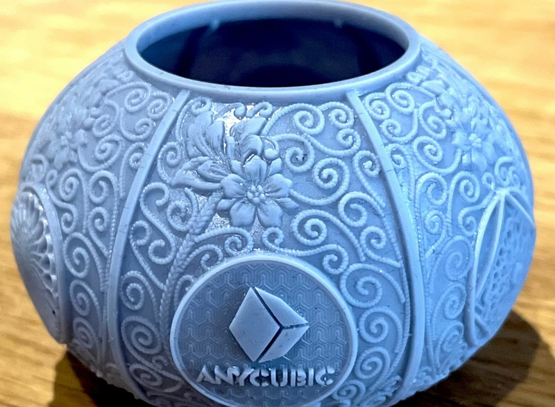

Oefenpotje van AnyCubic
Afbeeldingslocatie: https://tweakers.net/i/aMpoTCtNW6kc1hz4tFYy32UCLn8=/800x/filters:strip_icc():strip_exif()/f/image/tTeg4dv3jTXS2CQyhxhFemWL.jpg?f=fotoalbum_large

Daarnaast heb ik ook een hulpstukje geprint waarmee ik de build plate schuin kan hangen. Zo druipt er nog meer af, terug je vat in.
Ik durf tegenwoordig al prints te sparen als ik meerdere plates moet printen met mijn kleine Mars 3. Voor mijn D&D-groep heb ik altijd wel een wachtlijstje, bijvoorbeeld recent een hoop undead. Ik ga voor pre-supported en start zo snel mogelijk de eerste plaat. Daarna is het kijken tussen het (thuis)werk en slapen door welke platen ik kan groeperen op hoogte. Mannetjes duren 8 uur en bases, wapens en zo duren 4 uur.
Als de print klaar is laat ik die zo lang mogelijk uitlekken, dit redt een paar microliter resin maar, belangrijker, zorgt ervoor dat ik mijn IPA, die ik recycleer, minder vervuil. Dan pop ik hem van de flex-plate en start ik de volgende print.
In de afgezogen kast liggen op een dekseltje met keukenrol al tot drie prints te wachten. Pas als de vierde klaar is doe ik een was-sessie. Mijn vriendin wordt gek van de geur van IPA dus zo minimaliseer ik de tijd dat ik daarmee moet werken. Daarna kan ik op het gemak de supports knippen, curen, enz. terwijl ik voor de tv zit.

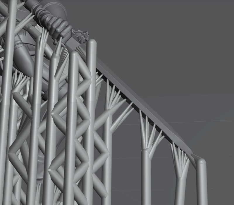

@Ngangatar Hier een voorbeeld van zo'n orgasmische supports waar ik het over heb:
Afbeeldingslocatie: https://tweakers.net/i/gZtpEdVpZLuLBtVsKpKwVqqHdAQ=/800x/filters:strip_exif()/f/image/a4s88pi0ZBT1GV4YfC77y2Za.png?f=fotoalbum_large

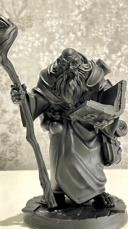

Damn, wat is dit leuk zeg haha, ik ben eraan voorlopig....
Afbeeldingslocatie: https://tweakers.net/i/qrWYCqa6visOvftuPChQxU8Bhkg=/800x/filters:strip_exif()/f/image/iwfp1eoZVk1KL8jH0PFITwEV.png?f=fotoalbum_large
Afbeeldingslocatie: https://tweakers.net/i/xemot4VnNBJ7qXRArBowMiDXGgM=/x800/filters:strip_exif()/f/image/M9j51dx8pidKHLqbl4PCDeyW.png?f=fotoalbum_large

Ik heb met warm water gewassen in de cure & wash en dat ging prima, daarna was de supports eraf halen minimaal 10x makkelijker. Met anderhalve vinger zeg maar om in jouw termen te spreken :).
Er staan nu een print aan met het standbeeld van een bull, en in de instellingen zag ik dat ik de supports nog een tandje lichter kan zetten, van medium naar light. Tegelijk heb ik de afbeelding op hollow gezet, ben benieuwd of dit goed gaat.
De Spiderman is namelijk niet hol en daardoor best zwaar. Bij een buste die ik echt wil houden, geen probleem dan vind ik de meerpijs in resin en het daardoor zwaardere gewisht wel relaxed. Maar bij dit testwerk, bespaar ik liever nog een beetje op resin.

Zie paar van mijn vorige posts.

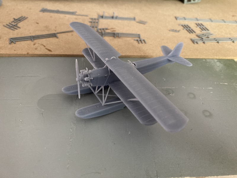

Vanmorgen net de Fokker C.XI-w van support gehaald. Moert ik nog in elkaar zetten. Die is met een FDM printer echt niet te printen.
Afbeeldingslocatie: https://tweakers.net/i/wr6_m-PFyF210Ik_4x02ANbehm0=/800x/filters:strip_icc():strip_exif()/f/image/J9uKQWa0D7tdeNscfvzq0uVi.jpg?f=fotoalbum_large

Sorry voor de waardeloze foto's die ik schiet, maar wat heb ik een schik met dat ding.
Afbeeldingslocatie: https://tweakers.net/i/_GlkSTbluTL09qvEzRJF9U1kFWA=/x800/filters:strip_icc():strip_exif()/f/image/RreeRlxdEKg4znVf33eTRMZB.jpg?f=fotoalbum_large

Vandaag print mislukt, bobbeltje exact midden van de FEP-film. Was er al een beetje bang voor, na 3 weken elke dag 10 tot 12 uur printen is dit een beetje standaard gedrag jammer genoeg. Vorige film hetzelfde, altijd een bobbeltje in het midden van de film en dan weet ik dat er redelijk snel een print gaat mislukken.
Waarschijnlijk kan ik nog wel meer printen met de FEP-film, de modellen om het bobbeltje heen zetten, maar dan moet ik de print-files aanpassen. En ben beetje bang dat de FEP stuk gaat en er resin op het scherm komt. Gelukkig FEP-film op voorraad, dus tweede tank ready to go :-)
Maar ben wel benieuwd, hoelang doen jullie met een FEP-film?

smitae schreef op donderdag 1 juni 2023 @ 20:16:

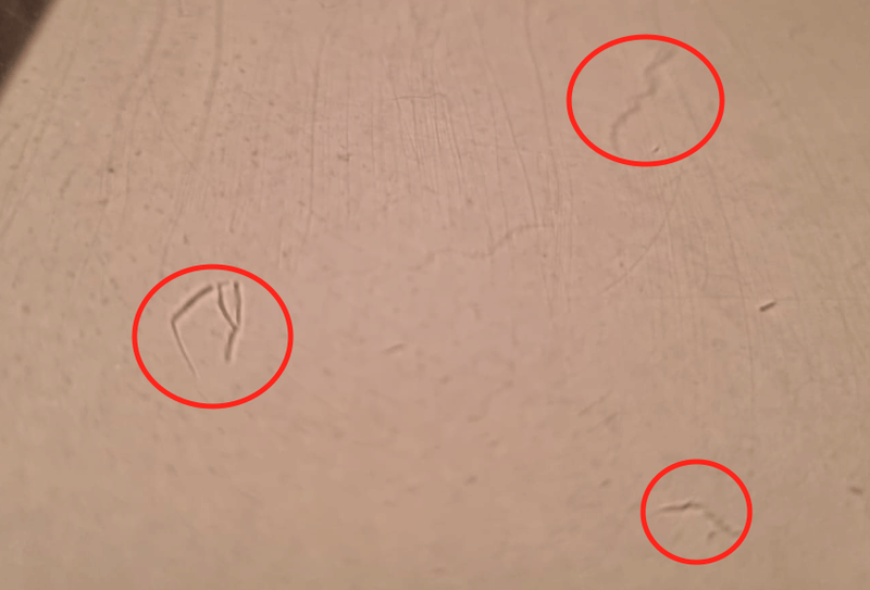

  • smitae
smitae
Zeker, zo ziet het eruit. Heb net nog ff met IPA de FEP schoongepoetst, zat redelijk veel aanslag op, dus de krasjes komen van het boenen niet van het printen. Denk ik. Kan ook komen omdat ik na elke print altijd met een kunststof plamuurmesje even de FEP schoonstrijk, alleen doe ik dat in de andere richting, dus zal van het boenen komen. Bobbeltje is denk ik 3 mm doorsnede, niet goed te zien.
Denk dat ik rond de 50 ~ 60 prints kom, vorige 2 FEP’s zelfde. Exact in het midden, zal dus vast te maken hebben met vacuüm zuigen van de FEP-film. Want aan de kant van het scherm is het ook hol getrokken.
Afbeeldingslocatie: https://tweakers.net/i/SzEByh72clSpRt9VTYmh8vrLuRU=/x800/filters:strip_icc():strip_exif()/f/image/ThPuizaHCh7OjTR5qOutIn2A.jpg?f=fotoalbum_large
Afbeeldingslocatie: https://tweakers.net/i/d8MATmaMJoF9yRmf348QhSPTby4=/800x/filters:strip_icc():strip_exif()/f/image/tQ5KYrEn5LNdtmEYgx1D3Oct.jpg?f=fotoalbum_large

En zet mijn bed ook altijd goed vol :-)
Print van bijna 7 uur....

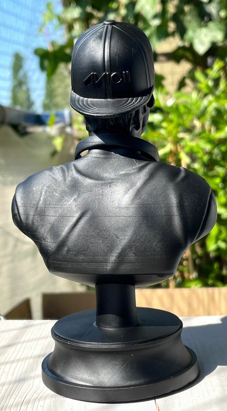

Kreeg de vraag van een maatje of ik een Avici bust voor hem kon printen, inclusief voet. Ik dacht handig te zijn en die voet met minimale support te kunnen printen, dat was me namelijk ook gelukt met de bust zelf.
Niet dus, mijn fep film kwam een dikke laag resin op, vastgekoekt, en de voet was volledig mislukt.
Hierdoor een beschadiging op mijn FEP film, dus net gelijk 2 nieuwe besteld. Gelukkig kan ik om de beschadiging heen werken, en ik heb nu een nieuwe poging aanstaan waarbij de voet gekantelt is, ik meer support gebruik en de hollow opvul met raatwerk.
Over 3 uur weet ik meer ;). De bust zelf is redelijk in orde, zelfs het vlasbaardje is zichtbaar.
*Edit/Aanvulling, de voet is alsnog gelukt, blijkbaar was ik te dapper met een paar instellingen :). Al doende leert men.

Bij miniaturen à la Warhammer (28-32mm) zijn de beste pre-supported die ik had met een soort haarfijne supports op het eind. Dus een support van een millimeter dik die daarna uitspreidt in 4-5 flinterdunne supports. Als je zo'n miniatuur even in warm water dompelt trek je de hele support er met een lichte vingerbeweging af terwijl je print fantastisch clean blijft. Een gevoel wat je de hele dag zou willen doen. Beter dan seks.
Nogmaals bedankt voor deze tip, bij elke print is dit weer een feestje in vergelijk met de eerste print.

Maar zo heb ik wel een nieuwe leukigheid ontdekt: kleven met resin! Had het al een paar keer gelezen dat dat de beste manier zou zijn. Gewoon uit de binnenkant van de dop met een penseeltje opstrijken, perfect tegen mekaar houden en dan de zon in stappen. Na vijf seconden zit die spinnenpoot er terug aan en laat je het nog even in de zon staan. Ik heb zo zelfs wat pijlen terug aan zombies kunnen kleven, dan spreek je over een contactoppervlak van 0,1mm of zo
Ah ja en ik mag mijn FEP + screenprotector weer vervangen

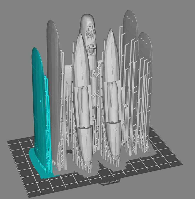

Mijn laatste stukjes resin werk, 1/100 schaal. Eigen 3D-tekenen werk. Links een Fokker C.XI-w en rechts een Heinkel HE59D.
De Heinkel is door de Duitsers ingezet tijdens Mei 1940 om troepen af te leveren in Rotterdam voor aanval op de bruggen.
Moet ze nog een klein beetje bijwerken, lijm spleten opvullen etc. En dan naar de spuiterij.
Afbeeldingslocatie: https://tweakers.net/i/jCdUi_7KERub0TzohYuZ4HN9VPg=/800x/filters:strip_icc():strip_exif()/f/image/XyFkDdwoMw4ffIp0GYwV68jT.jpg?f=fotoalbum_large

Hoe voorkom je warping van prints met relatief grote oppervlakten? Ik heb vandaag een onderdeel voor een defecte FDM-printer geprint met een plat vlak van 79 x 55 x 7mm als basis, Helaas was er een kleine boog zichtbaar op dat platte vlak van die basis. Het printoppervlak was schoon. bij eerdere prints heb ik dit nog niet meegemaakt. Heeft iemand nog tips?

Ja, dat is een goeie vraag. Wat in elk geval helpt is het model (als het kan) niet solid te printen.
Resin krimpt altijd, snel tot 10% ofzo, dus je hebt altijd kans dat het gaat wrapped.
Er zijn wel duurdere resins, die minimale krimp hebben, hoe minder krimp hoe beter. Maar ja, kan wel heel erg duur worden.
Mijn support is vaak een vlak van 5 bij 10 cm ofzo en die gaat altijd wrapped als die van het bed los is gemaakt. Komt omdat alles krimpt, dus als er dan wat op het support vlak zit (wat altijd het geval is, het is immers support) dan trekt de boel samen en dus gaat het grote vlak wrappen want het wordt mee getrokken.
Mogelijk handig om een foto te laten zien? Helpt om te snappen wat er aan de hand is en of we mogelijk tips hebben?
  • smitae
smitae
Bv de vleugels van mijn Heinkel zijn hol dat helpt heel erg of vervorming tegen te gaan.
De achtervleugels zijn bv solid en die zijn iets krom getrokken als je goed kijkt. Heb nu een nieuwe file gemaakt voor het staartstuk, met holle vleugels om dat kromtrekken te voorkomen.

Dank voor de tips.
Helaas is in Prusaslicer 7mm net te dun om het hol te printen. Dat gaat pas vanaf ca. 8mm.
Op zich is het in dit geval geen ramp, maar het zou wel fijn zijn om te weten waar het door komt.
Ik had al ergens gelezen dat schuin printen kan helpen, maar omdat dit een relatief grote print is, had ik zo mijn bedenkingen daarbij.
Hier een foto van de print:
Afbeeldingslocatie: https://rotjes.bangblog.eu/tweakers/gathering/2048612/20230609_194100.jpg
De lift zit overigens vooral in het deel dat niet op de plaat aansluit.
[ Voor 7% gewijzigd door ocf81 op 09-06-2023 19:46 ]

Trekt krom doordat er van alles boven zit. Daardoor trekt het naar elkaar toe, en gaat het vlak dus mee.
In de Anycubic slicer kan ik aangeven hoe dik de “schil moet zijn” zet ik voor mijn modellen meestal op 1 mm. Mar kan mij voorstellen dat je bij dit soort dingen het wat steviger wilt hebben.
Heb verder geen ervaring met dit soort objecten. Sorry, van verdere tips :-(

Na 2 weken geprint te hebben heb ik afgelopen week voorzichtige stappen gezet op painting. Onderstaande moeten 2 bronzen beeldjes voorstellen en dang, wat is dat imiteren van zoiets moeilijk. Ook al lijkt het up YouTube zo simpel 😂😂. Ondanks de moeilijke weg naar het eindresultaat wel blij met deze eerste poging.
Afbeeldingslocatie: https://tweakers.net/i/S_vmCW7PeEsq7_JZ6bLlLnZprPk=/x800/filters:strip_icc():strip_exif()/f/image/D1Rsh8B0WFXiJiTVJDbdDIo1.jpg?f=fotoalbum_large
