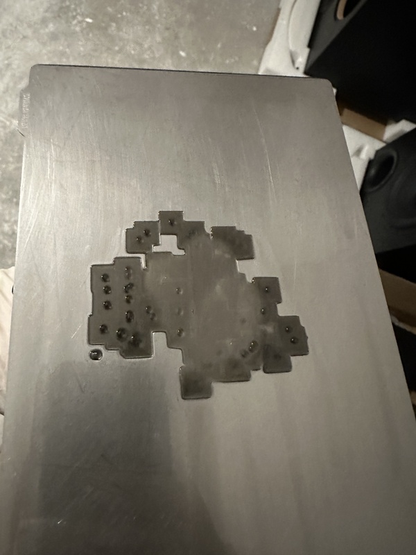

Ik ben al een tijdje bezig met FDM printen en heb sindskort een Elegoo Saturn 4k er bij.
Helaas lukt het me niet goed om successvolle prints te maken. Kleine zaken zoals de test Rook gaan doet.
Als ik kan een kleine bust wil printen op supports, dan gaat het fout en ik weet niet goed wat er verkeerd is.
Ik gebruik dit resin: https://www.amazon.com/AN...-Resin/dp/B08CJZD1GC?th=1
De basislaag waar de supports opkomen gaat goed. Daarna worden de supports geprint en dan faalt de print. Ik krijg precies wat braille bolletjes op de basis en dat is het. De rest van de print blijft aan de FEP filter plakken. De supports aan buitenkant zijn iets langer dan in het midden van het plaatje. Ik heb de curetime al verhoogd naar 5 seconden vanaf de aangeraden 3s, maar dit hielp niet. Zou ik de lift distance moeten verhogen? Die staat in het standaard profiel op 7mm. Of nog langer curen?
Vannacht nog eens een Rook gedaan en die gaat nog steeds goed om wat zaken uit te sluiten.
Zo ziet de print er aan de buildplate uit. Vanaf de supports geprint worden, gaat het mis.
Afbeeldingslocatie: https://tweakers.net/i/okYipiICHUmw844BhWNb1P7P7pA=/x800/filters:strip_icc():strip_exif()/f/image/fRQlCt3dcDvFgbzsWl33xPA0.jpg?f=fotoalbum_large

Broodro0ster schreef op maandag 22 januari 2024 @ 09:53:
Ik zou graag je print-file willen zien in je Slicer. Ik denk dat je te weinig support gebruikt. Want je support laag en begin lijkt wel goed te gaan.
Dat is stap 1, daarna eens kijken of je de print-settings moet gaan aanpassen.

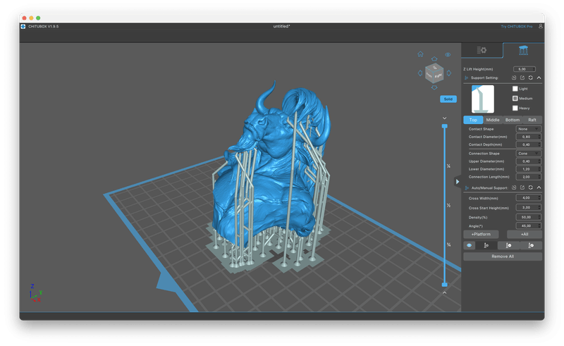

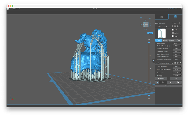

smitae schreef op maandag 22 januari 2024 @ 10:04:
Ik heb de supports automatisch laten genereren. Hier een screenshot van hoe het er uit ziet. Je ziet aan de mislukte prints dat de supports in het midden van de basis niet echt goed zichtbaar of voelbaar zijn. Ik begin te denken dat die 7mm lift off wellicht niet genoeg is?
Ik heb na de eerste mislukte print mijn vat moeten schoonmaken en toen met PTFE spray ingewreven. Daarna opnieuw geprobeerd en 5 sec cure time. Helaas met hetzelfde resultaat als de eerste mislukking.
Afbeeldingslocatie: https://tweakers.net/i/rt2tZh7s1ngcbpaUtugX9hgDVK4=/800x/filters:strip_exif()/f/image/OMKsG9sQ6et7yPG2Z2YuZ7Kt.png?f=fotoalbum_large
Afbeeldingslocatie: https://tweakers.net/i/xkuwpF_9KnLUzsTMsCRDncW414g=/800x/filters:strip_exif()/f/image/jRhBaLkVkKrxyFu5nVFFn2lA.png?f=fotoalbum_large

Broodro0ster schreef op maandag 22 januari 2024 @ 10:34:
Is je model hol of niet? Heb je ook drainage holes gemaakt? Kan zijn dat anders het te zwaar is voor het midden stuk qua supports.

Nitai schreef op maandag 22 januari 2024 @ 10:57:
Ja, het model was uitgehold (2mm wand) en 1 drainage hole het dichtst bij de buildplate. Maar ik denk dat in deze fase het niet echt uitmaakte want hij is nooit begonnen met het model te printen gezien de supports maar 0.5mm of lager zijn. Ik had gewoon 1 grote blob op de FEP liggen nadat de printer klaar was.
Heb je al een poging gedaan met de supports op heavy? Puur voor test.

smitae schreef op maandag 22 januari 2024 @ 15:49:
Ik probeer schoonmaken van de FEP film ten alle tijden te voorkomen. Mocht ik een mislukte print hebben die aan de film plakt, dan probeer ik alleen de resten van de film te halen. Met een scherp vlak mesje, of met de plastic spatel, dan is in de meeste gevallen vast plakkende Resin goed van de film te krijgen. Maar ga dan nooit met IPA of zo aan de slag. En na elke print ga ik ook altijd voorzichtig me de plastic spatel over de FEP film, soort van schoonvegen, vlak voor de volgende print.
Tegenwoordig haal met een FEP film ergens tussen de 50 en 60 prints, dan moet ik hem echt vervangen.
In het verleden maakte ik de film schoon met IPA als ik een mislukte print had, maar dan haalde ik met wat geluk 20 prints met 1 Film.
Het voorbeeld model heeft voor mijn gevoel veel te weinig supports, ik ga zelf altijd redelijk overboard met support, en voeg ze ook altijd zelf toe. Nog nooit de slicer zelf support laten toevoegen, durf ik niet :-)
Beginnen met voldoende heavy support en dan voldoende medium en light waar nodig.
Verder voeg ik vaak meerdere drainage en ontluchting gatjes toe.
IPA heb ik ook niet gebruikt op de FEP film. Container door een filter uitgegoten in een propere fles, FEP een beetje omhoog gedrukt om de failed print er af te halen en lichtjes over gegaan met een plastic scraper om zeker alle restjes mee te hebben. Daarna laagje PTFE er op gewreven en opnieuw proberen printen.
Aan het model printen komt hij niet eens. De print faalt al na 2-3mm en de supports zijn minimaal 5mm hoog. Op het moment dat de supports beginnen op de baseplate, mislukken ze al. Dan denk ik dat voorlopig het model nog geen invloed invloed heeft op de print?
Vooral in het midden van den base plate zijn helemaal geen supports te zien. Aan de buitenkant wel. Ik heb zo het vermoeden dat de FEP in het midden van de baseplate blijft kleven.
Ik zal beginnen met die te vervangen en evt. nog eens een laatste test print te doen met een hogere lift op lagere snelheid.
Anderen zeggen het ook al maar even dubbelop: dit zijn echt te weinig zware supports.
Dit soort models zorg ik altijd voor minimaal de onderste laag een echt dikke zware support, en voor alle nieuwe grote 'islands' een stevige support.
Kijk ook even hoe ver de support tip penetreert, dat kan nog eens verschil maken als dat te 'dun' is.
Verder kan een dubbelcheck van je printer settings niet veel kwaad. 2 vs 3 seconden is echt een enorm verschil bijvoorbeeld, maar ik denk dat je settings wel prima zijn en dat het alleen aan je supports ligt.

OverloadOfRed schreef op maandag 22 januari 2024 @ 19:49:
Bedankt voor de tip. Ik snap alleen niet goed hoe het aan de supports kan liggen als de print al faalt tijdens het maken de supports. Het model wordt in mijn geval helemaal niet geprint.
De supports moeten minimaal 5mm lang worden en dan begint het model te printen. Als ik dan naar de base van de print kijk, zie ik aan de buitenkant pinnetjes van 1mm en in het midden helemaal geen supports. Op dat moment gaat het al mis. Het model wordt helemaal niet geprint.
Ik snap dat als het model er af valt tijdens het printen of ergens los komt, dat er dan te weinig supports zijn. Maar bij mij lukt het bouwen van de supports al niet. Dus ik probeer te snappen waarom meer supports dat gaat oplossen, maar ik snap nog het niet helemaal. Zou je dat nog even willen uitleggen?
Ik ga het nu nog eens proberen met heavy supports, 12mm lift distance, 8sec exposure, 35mm/s retract. Dit lijkt me allemaal zwaar overdreven, maar nu ga ik hopelijk iets meer dan 20-30 layers kunnen doen.

Nog een mogelijkheid:
Als ik je foto zie met supports aan de buitenkanten en fail aan de binnenkant, zou ik zelf denken aan een FEP die te flexibel is. Het centrum van je FEP wordt meer meegetrokken dan langs de zijdes, dus komt het daar soms niet goed los.
Je kan dit checken door je model eens dicht bij een korte zijde te plaatsen. Als je dan geen fail meer hebt of de fail zit aan de kant van het centrum, moet je je FEP vervangen en iets harder opspannen.

Orky Rulez schreef op dinsdag 23 januari 2024 @ 10:42:
Thanks. Goeie tip inderdaad. Ik merk ook dat de FEP in het midden minder glad voelt als aan de buitenzijde.
Ik ga maar alvast een vervangen FEP filter bestellen. Hebben jullie aanraders voor goed prijs/kwaliteit FEP filters?

Broodro0ster schreef op dinsdag 23 januari 2024 @ 10:52:
FEP kan je best wat voorraad van hebben liggen. Je gaat ze toch nodig hebben en niets zo frustrerend als dat je wil printen maar dat je een paar dagen moet wachten op levering

Ik kan de onderkant van de buildplate nog niet zien, maar ik hoor wel dat hij de print los trekt van de FEP filter op een punt waar het eerder al mislukt was. Hij moet wel redelijk ver liften voordat ik iets hoor en het is vrij luid.
Volgens mij kleeft de FEP filter nogal sterk en rekt hij ver uit.
Ik ga maar een pakje nieuwe bestellen en dan terug met de basis settings starten.
EDIT: inmiddels zie ik het printbed boven het vat komen en daar hangt een mooie bust aan. Het gaat erg traag, maar eindelijk een keer een gelukte print. Wellicht is de exposure time wel veel te hoog op 8sec, maar dat zien we dan wel.

Ngangatar schreef op dinsdag 23 januari 2024 @ 18:15:
Fijn gevoel wanneer er weer iets lukt hè? Gekmakend kan het zijn wanneer het steeds niet lukt.
Idd nieuwe fep bestellen en dan weer vanaf de basisinstellingen starten zoals je zegt en tot die tijd hopen dat het goed blijft gaan.
Inderdaad. Na wat Googlen, heb ik denk ik de oorzaak wel gevonden.
De basis waar de supports op komen is in het midden echt helemaal glas en aan de buitenkant staan er korte pinnetjes. In het midden is de vlakke basis dus aan de FEP filter blijven kleven. Tot als die dan toch een keer los schiet en dan is er geen contact meer met de FEP om verder te printen. Zal wellicht wel goedkomen als de FEP vervangen wordt en ondertussen weer wat bijgeleerd.
Ondertussen is hij heel traag aan het printen. Ik ben van 6h naar 16h door te overdrijven met de settings, maar ik zie nu wel het figuurtje aan de supports hangen. Hopelijk valt hij er niet meer af in de laatste uurtjes.

En dan ook tunen. Lift speed lager zetten kan helpen, geef je filmde tijd om los te laten en dan desnoods ook lift-distance hoger zetten. Maar met nieuwe film, nieuwe resin, etc, zou dat niet nodig moeten zijn.
Ik zelf gebruik altijd Anycubic resin op mijn Anycubic printer, vooral omdat ik dan zeker weet wat de settings zouden moeten zijn. Andere resin, zul je altijd beetje moeten experimenteren/tunen op je printer als ze geen settings aangeven.
En, zoals men aangeeft, gewoon wat FEP Film op voorraad nemen. Ik heb altijd een voorraadje liggen, gewoon via Ome Ali (Wel via de Anycubic Ali store).

Ik loop regelmatig tegen oppervlakte defecten aan. Het lijkt een soort van layer separation te zijn. Is dat ook zo? Wat zou de oorzaak kunnen zijn?
Afbeeldingslocatie: https://tweakers.net/i/KF_HtUUe5Ttb9RAuNiW1UgzNilc=/800x/filters:strip_exif()/f/image/eYyf6VLQAF0OhFgwpUNldCll.png?f=fotoalbum_large
Afbeeldingslocatie: https://tweakers.net/i/ZPsk3y-tHhaUHRRUejKrVzD05qM=/800x/filters:strip_exif()/f/image/pPjOpOgYbu8yA1hAwqcCPqrN.png?f=fotoalbum_large
Ik gebruik een Elego Saturn 3 Ultra, elegoo ABS like resin. Temperatuur >=25° en de volgende settings:
Afbeeldingslocatie: https://tweakers.net/i/1mTKV6oD8i1LkJa18sVLrandops=/800x/filters:strip_exif()/f/image/eP5RcjIf9D5kDzVhK1srL3jE.png?f=fotoalbum_large
[ Voor 15% gewijzigd door kikkeraap op 21-04-2024 20:43 ]
  • Renegade666
  • Laatst online: 21:41
kikkeraap schreef op zondag 21 april 2024 @ 19:51:
Ik gebruik een Elego Saturn 4 Ultra, elegoo ABS like resin. Temperatuur >=25° en de volgende settings:
Saturn 4? Die word pas in juni/juli geleverd...
Maar dat terzijde, misschien wat te snel ophoog?
(heb al een jaar niet meer met resin geprint, was het gestink en schoonmaken zat)
LG 77C69H | Marantz Cinema 30 | nvidia shield | Panasonic dp-ub424 | 2x Klipsch RF82 | 4x RP-140SA | 2x RB61 | 2xRB51 | RC52 Mk2 | SVS PB-1000 |
  • kikkeraap
  • Laatst online: 01-11 18:11
Renegade666 schreef op zondag 21 april 2024 @ 20:10:
I wish, scherp van je.Het is een Saturn 3 ultra. De post is meteen aangepast.
  • smitae
  • Laatst online: 23:20
smitae
Dit lijkt mij eerder door het model te komen dat je print, teveel plakken op je FEP. Je zou kunnen proberen initiële lift speed lager te zetten en dan initiële lift distance hoger. Geef je de print meer tijd om rustig van de FEP los te komen. Of kijken of je de print anders kunt oriënteren.
