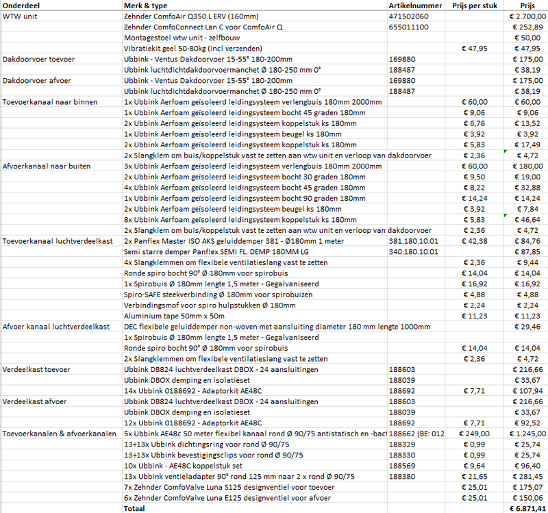

@Purk80 zelf was ik totaal ca €6800 kwijt en heb ik alles zelf gedaan. Het systeem is qua buis/slang dimensionering ruim aangelegd met Ubbink Air Excellent wat niet het goedkoopste systeem is. Wel heb ik goed rond geshopped op internet en veel geld "bespaard" door overwegend in te kopen bij de winkels met de scherpste prijzen (verschilt per onderdeel soms fors!).
€1500 voor een unit kan, maar dan zit je wel in het goedkopere segment. Een Zehnder Q350 met enthalpie wisselaar die ik zelf heb genomen zat b.v. op €2700.
Het totaalbedrag zal ook erg afhangen van b.v. hoeveel meter slang/buis je nodig hebt en wat voor demping en eventuele extra filtering en sturing je wilt gaan toepasssen.
Ter inspiratie, zie onderstaande afbeelding voor een overzicht van de materialen die ik gebruikt hebt.
Afbeeldingslocatie: https://tweakers.net/i/zErx55NPI4g6rAqnNv9TOYBf-1A=/800x/filters:strip_exif()/f/image/EZ5U1MYu5owSiiBNjkuwp1Bn.png?f=fotoalbum_large
PS: voor de installatie heb ik qua gereedschap nog een nieuwe zaag, ontbramer en grote gatenboor gekocht (totaal <€100). Omdat ik die dingen ook voor andere klussen kan gebruiken heb ik die niet in de lijst gezet. Daarnaast heb ik nog wat materialen over die tzt Marktplaats op gaan.

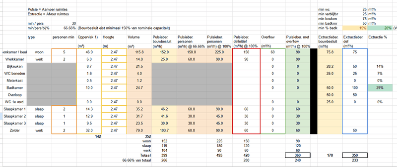

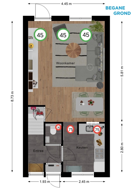

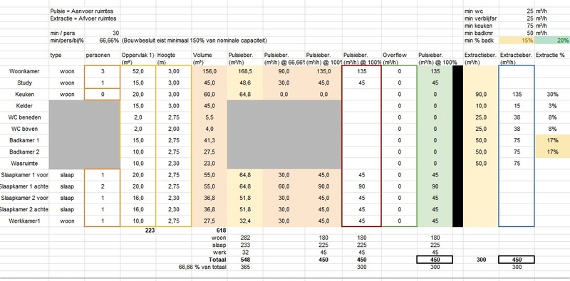

Met dank aan de informatie in dit topic ben ik gekomen tot een ventilatie ontwerp voor onze woning (138 m2 woonoppervlak).
Ventilatieberekening:
Afbeeldingslocatie: https://i.ibb.co/ZXCNJLr/Ventilatie-Berekening.png
Begane grond:
Afbeeldingslocatie: https://i.ibb.co/VYw3jzL/PlanBg.png
Verdieping:
Afbeeldingslocatie: https://i.ibb.co/X8s8bBY/Plan-Verdieping.png
Volgens mij ben ik al een aardig eind op weg.
Er zijn een aantal zaken waar ik mijn twijfels over heb:
  • De overflow naar de woonkamer is behoorlijk (125 m3/h). Daarvoor zou ik een akoestisch muur/deurrooster kunnen gebruiken.
    Zien jullie echter ook mogelijkheden om de overflow te beperken zodat een deurspleet voldoende is (en dan extra inblazen in de woonkamer, wat eenvoudig te realiseren is)? Meer afzuigen in de toilet of badkamer?
    Een ventilatierooster van hal naar berging kan ook, maar is minder wenselijk vanwege geluidsoverlast. In de berging staan namelijk wasmachine, droger, toekomstige WTW unit en omvormer (die piept).
  • Aanvoer in de slaapkamers (en huiskamer) wil ik doen via muurroosters dicht bij het plafond. Waarbij de platte aanvoerkanalen in verlaagde plafonds komen in de hal en overloop. De toevoerpunten (muurroosters) van de slaapkamers zitten echter dicht bij deur. Komt de verse lucht zo voldoende de slaapkamers in? Of treedt er “kortsluiting op”?
  • Afvoer in de badkamer wil ik doen via eenzelfde muurrooster. Ook hier weer dicht bij de deur. Geeft dit voldoende afvoer van vochtige lucht of is er ook weer risico op "kortsluiting"
Feedback is van harte welkom :)

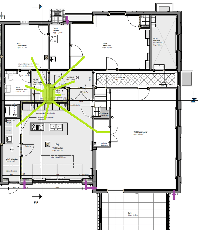

Goededag tweakers,
Na al veel gelezen te hebben over balansventilatie met WtW ga ik hier mijn licht opsteken. Wij gaan de woonboerderij uit 1910 van onze ouders overnemen. Tenminste, de helft. Zij gaan een volledig nieuwe woning bouwen in de voormalige deel, en wij nemen het originele woonhuis over + 2 gebintsdelen van de deel.
De woning van ouders gaat aan alle eisen van nu voldoen. Inclusief warmtepomp en WtW-installatie. Bij ons is het een ingewikkelder verhaal.
In 2004 hebben onze ouders de boerderij van grootouders overgenomen en is deze gerenoveerd. Het deel wat wij gaan overnemen heeft muurisolatie, dakisolatie en een betonnen vloer zonder kruipruimte uit 2004. Ik weet zo niet wat de isolatiewaarden zijn, maar ga uit van de standaard van 20 jaar terug. Wij gaan het (isolatie)werk van 2004 niet overdoen, dit is dus hoe het qua isolatie blijft.
Er zitten een aantal grote ramen in met enkel glas. Omdat het een monument is mogen we daar niet zomaar aanzitten. Op de langere termijn willen we daar wel wat mee. Maar dit is nu wel een bron van ventilatie zullen we maar zeggen.
Wanneer wij de boerderij overnemen gaan we verbouwen. De keuken wordt vergroot en daar komt dan vloerverwarming in.
De overige ruimtes beneden komen we niet aan (woonkamer, serre, hal, opkamer en een gastenverblijf met zitkamer, slaapkamer, badkamer).
We willen graag toewerken naar een gasloos huis, maar kunnen financieel nu niet alles doen. De CV blijft dus nog hangen (warmtepomp op termijn). We twijfelen nu over het aanleggen van een centraal systeem voor balansventilatie. Het plafond van de keuken gaat eruit en dat biedt mogelijkheden om daar de buizen aan te leggen, naar bijna alle ruimtes op de begane grond.
Maar valt het aan te raden om in dit huis die investering te doen?!
Het zijn heel grote ruimtes, waardoor het WtW-systeem waarschijnlijk behoorlijk gedimensioneerd moet worden. En in de woonkamer zijn de mogelijkheden beperkt, daar zit een prachtig oud houten plafond, dus we zijn beperkt tot wandventilen aan de kant van de keuken.
Afbeeldingslocatie: https://tweakers.net/i/Y16fvkd2y1uWqk3xGXej0ZMI0DQ=/x800/filters:strip_exif()/f/image/mO6Jb4bhec1LYhl5uznJDROv.png?f=fotoalbum_large
Hierboven een plattegrond. De groene 'spin' is heel schematisch weergegeven hoe de verschillende ruimtes aangesloten kunnen worden op de WtW-installatie boven. Het middelpunt is de schacht naar boven.
Info bij de plattegrond:
- Woonkamer: ongeveer 46m2. Huidige ventilatie via kieren monumentale kozijnen (daar willen we in de toekomst dus wat aan doen) en via de serre.
- Serre: dateert uit 2004. 19m2, ventilatie via roosters boven ramen.
- Keuken: gaat verbouwd worden. Op dit moment enkel geventileerd via afzuigkap. Als er geen balansventilatie komt zullen we een rooster moeten gaan plaatsen in de (nieuw te plaatsen) pui. Afmeting ongeveer 35m2
- Bijkeuken wordt 7m2. Moet zeker goed geventileerd gaan worden met alle natte jassen daar straks ;)
- Opkamer: 8,5m2. Zit boven kelder die wat vochtig kan zijn. Hier kan de WtW sowieso niet komen. Wellicht kunnen we als we ooit de monumentale ramen vervangen hier wat qua ventilatie fixen.
- Gastenverblijf bestaande uit zitkamer (24,5m2, ventilatie door rooster), keuken (5m2, rooster), slaapkamer (12,5m2, ventilatie door oud stalraam) en badkamer (7m2, ventilatie door MV-unit)

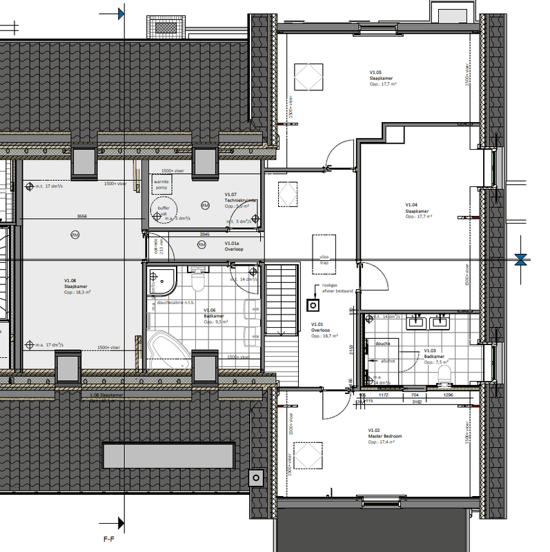

Dan naar de bovenverdieping:
Afbeeldingslocatie: https://tweakers.net/i/1vo9_jPElv7fMmkrPqDDWQdLzNQ=/x800/filters:strip_exif()/f/image/4gdknNeG34rqKsM6vc2FtI0N.png?f=fotoalbum_large
Vier ruime slaapkamers (17 a 18m2), een technische ruimte en twee badkamers. De kleinere badkamer zou een nieuwe toevoeging worden. Eentje die we wellicht laten schieten wegens geld, als de WtW een beetje duur is bijvoorbeeld :X
Op één kamer na hebben deze allemaal velux dakramen uit 2004 met ventilatiestand. De bestaande (grote) badkamer is aangesloten op de MV-unit. Verdere ventilatie door kieren van monumentale kozijnen.
Boven de verdieping is nog een vliering waar e.e.a. qua buizen zonder teveel problemen kan worden geplaatst.
We weten dat bij renovatie het aanbrengen van balansventilatie qua investering niet altijd (snel) terugverdiend wordt. Maar het kan wel meer comfort brengen. Voor ons het belangrijkste: we willen toewerken naar een gasloos en energieneutraal huis. Nogal een klus met zo'n enorme unit. Maar we hebben de tijd. Echter, NU gaat het plafond bij de keuken open. En vervolgens zo lang wij leven niet meer is het idee. Dus alleen nu is er de gelegenheid om qua ventilatie daar iets aan te leggen.
Onze vragen:
* Is het aan te raden om in deze situatie een investering in WtW-installatie te doen?
* Indien ja, alleen voor de benedenverdieping, of ook voor boven? Wij zouden goed kunnen voorstellen het alleen voor benedenverdieping te realiseren.
Vraag maar raak voor meer info uiteraard.
Bij voorbaat dank!
Anna en Tim

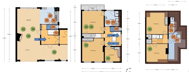

timloque schreef op donderdag 31 oktober 2024 @ 20:51:
Goededag tweakers,
Onze vragen:
Bij voorbaat dank!
Anna en Tim
Even een snelle reactie. Het heeft zeker zin om nu de buizen en ventielen te installeren. Vooral omdat het doel een is om comfort te hebben en een zuinige gasloze woning. Als je het goed wilt doen dan is balansventilatie onmisbaar.
Verder is het een misvatting dat een groot huis navenant meer toevoer aan verse lucht nodig heeft. Wel als er ook veel mensen verblijven maar een 4 persoonshuishouden heeft in een kleine woning net zo veel verse lucht nodig als in een grote woning. Thuiswerken, logees, feestjes zijn nog wel extra variabelen. Daar kan je meer capaciteit voor aanleggen.
Handig als je de plattegrondjes wat verder uitwerkt met toevoer en afvoerpunten icm een ingevuld calculatiesheet.
Zelfinstallatie Vaillant Arotherm Plus 55/6 | Zehnder Q450 | Variotherm DWTW | Enphase Envoy S + IQ7x Panasonic 7x335WP

@timloque Ik vind dat iedereen die bij grote renovatie overweegt kozijnen te vervangen met daarin weer ventilatieroosters, niet goed bezig is. Als je plafond toch open gaat ben je gek als je balansventilatie niet nu meeneemt.
De woning wordt op het moment alleen natuurlijk geventileerd, dus er valt veel te winnen. Zowel in comfort als besparing.
Wat betreft kosten: alle energieverlies die je kunt voorkomen bespaar je straks in stookkosten en aanschafprijs van je warmtepomp. Die kan weer een stukje kleiner, en dus goedkoper. Kan zo 2kW schelen op een koude winterdag.
Een wtw wint warmte terug met een COP van 32, dus veel energieefficieenter dan dezelfde warmte aanvoeren met een warmtepomp (COP 4-6).
Het aantal slaapkamers bepaalt over het algemeen de grootte van je wtw unit, niet het woonoppervlak van het huis. Daar moet je je verder niet door af laten schrikken. In jouw geval moet er wel wat meer gepuzzled worden met de vele kamers op de begane grond. Die hebben allemaal ook aanvoer nodig.
Als je het leidingwerk zelf kunt doen kun je heel veel besparen, de arbeid is een grote kostenpost namelijk.

Frenkie567917 schreef op donderdag 31 oktober 2024 @ 15:05:
Begane grond:
Verdieping:
Ik zag nog niemand op deze verder dacht ik?
Die overflow van 125 op maxstand is 82 op normaalstand, dat zou ik wel aandurven met een goede ventilatiespleet onder de deur.
De muurroosters zo hoog vind ik een uitstekend idee, ik had een paar pagina’s terug iemand dat ook aangeraden. Perfecte manier om je plafond stuc/schilderwerk beperkt te houden tot alleen de hal. Let wel op de geluidsisolatie van het verlaagde plafond in de hal. Je maakt immers een groot gat in de muur.
Het risico op “kortsluiting” zou beperkt moeten zijn volgens de TU Eindhoven studie dit gelinkt wordt in de TS. Daaruit bleek dat de positie van ventielen binnen een kamer niet noemenswaardig veel uitmaakte, ook niet in de buurt van de deur.
Die studie had wel een een bepaalde opzet, met een relatief kleine rechthoekige kamer. Als je kamer daar van afwijkt, bijvoorbeeld veel groter of een aparte vorm, kun je de externe validiteit van de studie voor jouw situatie wellicht in twijfel trekken.
Omdat dit wel redelijk cruciaal is voor het slagen van je ontwerp, en dat is een €10k probleem, zou ik dit als tweaker gewoon maar eens gaan testen met een klein budgetje. Met name in de grote slaapkamer boven met de aparte vorm. Anemometer kopen (zie link in TS naar apart topic), CO2 meter, en kleine €40 badkamerventilor en paar meter cheapo flex slang van de bouwmarkt. Hang die op in de beoogde hoek met calibratie op 90, slang door de deur naar buiten, tape de rest van de deur luchtdicht af behalve de beoogde kier aan de onderkant, en ga dan z’n tweeën een paar uur schaken in de andere hoek, en kijk dan of de CO2 het goed houdt.
Hoe dan ook zou ik ook de wandroosters die richtbaar zijn nemen, zodat je die naar boven kan richten.

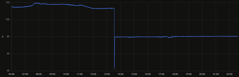

  • Roekeloos
  • Laatst online: 10:22
Hier de Brink Flair 400 filterset G4 + F7 weer jaarlijks vervangen; een investering van een kleine € 30. Ik maak ze sowieso om de ca. 6 weken schoon met een stofzuiger, maar op een gegeven moment is de koek wel op.
Bizar wat dit met het verbruik doet:
Afbeeldingslocatie: https://tweakers.net/i/qc1ukXlI_vHfQt-W_s7YITJQTAI=/800x/filters:strip_exif()/f/image/6loBPRB83VrLOoF2u5la1FLc.png?f=fotoalbum_large
Bespaart ruim € 70 per jaar. Er is gewoon een business case om filters te vervangen!
  • Franciesco
  • Laatst online: 20:12
@Roekeloos dat is een groot verschil in stroomverbruik!
Maar gebruikt jouw Flair 400 werkelijk ca 80Watt? En zo ja, op welk debiet?
Ik vind het erg veel.
  • Roekeloos
Franciesco schreef op vrijdag 1 november 2024 @ 23:12:
250 m3. Het F7 filter is de grote boosdoener. Je ziet in de grafiek dat het verbruik nog maar 40W was toen de filters eruit waren
  • master1104
  • Laatst online: 11-09 23:39
Ik zou de filters er niet uit halen als de unit loopt. De kans dat er een hoop zooi wat tegen het filter aanzat naar binnen wordt gezogen is groot. Dat gaat problemen geven met wisselaar en/of motoren.
Overigens doet mijn Zehnder Q450 bij 225m3/h 29 Watt incl ESP32 module.
  • P5ycho
  • Laatst online: 21:19
Ik heb ook regelmatig muggen binnen als ik filters vervangen heb. Ik zat eraan te denken om een 2mm dunne plexiglas plaat te maken ter grootte van het filter dat onder het filter geschoven kan worden. Als je die eerst plaatst kan ongedierte en andere troep niet in de unit vallen. Daarna met de stofzuiger erin, nieuw filter erin, plaat eruit.
12x 280Wp ZO, 9x 280Wp + 8x 465Wp ZW, Zubadan SHW80YAA 8kW, Zehnder Q450 ERV

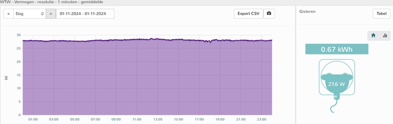

  • Franciesco
master1104 schreef op zaterdag 2 november 2024 @ 08:25:
Hier soortgelijk: volgens de tussenstekker ca 27,5 Watt op 210m3/h met mijn Zehnder Q350 ERV met G4 filters en inclusief LAN-C module. De wtw unit zelf is iets rooskleuriger en geeft 25 Watt aan.
Het dagverbruik is meestal een kleine 0,70 kWh.
Afbeeldingslocatie: https://tweakers.net/i/Osuwj-tI5c2_8_mnCQX_p1wFsv4=/800x/filters:strip_icc():strip_exif()/f/image/WcyRIC0phzjZCUpwrfoHiLft.jpg?f=fotoalbum_large
[ Voor 11% gewijzigd door Franciesco op 02-11-2024 08:54 ]
  • P5ycho
De unit zelf geeft alleen het verbruik van de fans, dus dat kan kloppen. Een paar Watt voor de aansturing vind ik trouwens heel netjes.

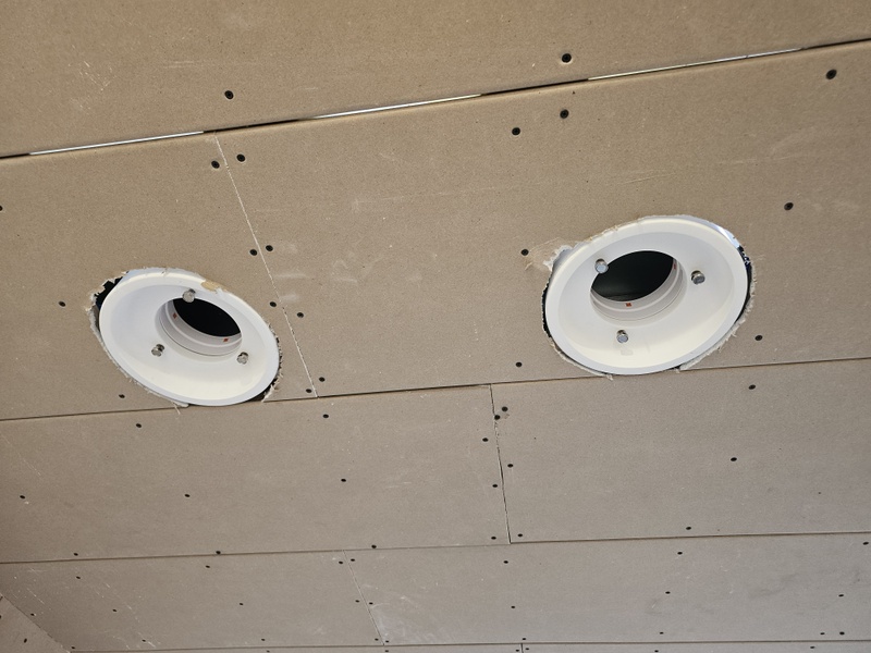

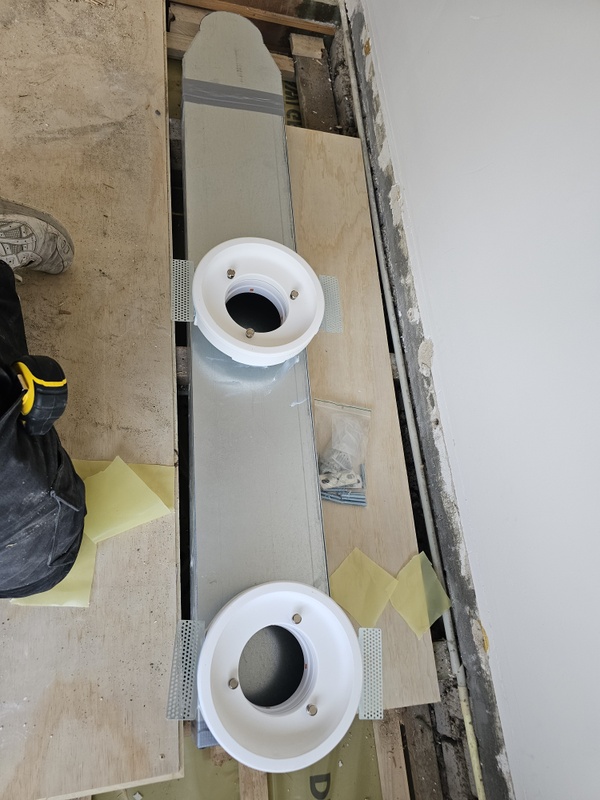

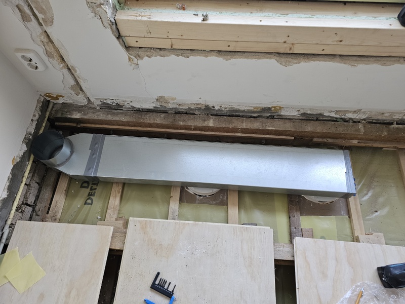

Met de stucadoor afgesproken dat ik hem op dezelfde hoogte zet als de gipsplaten - hij was bang dat het anders zou scheuren als ik hem op dezelfde hoogte als de uiteindelijke stuclaag zou instellen. Later nog de 150mm buis naar zolder aanleggen naar de WTW unit :) .
Hetzelfde ook voor het toevoegkanaal in de woonkamer gedaan, maar dat was wel heel erg proppen in de hoogte, het past maar net onder de vloerplaten...

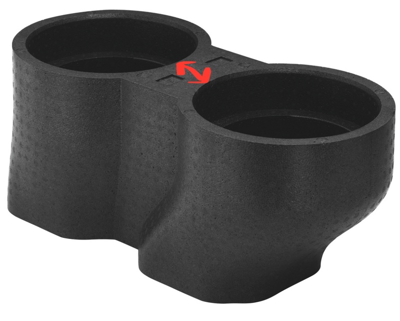

Ik kan nergens de hart afstand van de 2 pijpen van de Zehnder ComfoPipe plus adapter 200 vinden.
De levering duurt langer dan verwacht, maar ik moet al wel de gaten gaan boren…
Weet iemand deze afstand, of zou je bv het ‘eilandje’ tussen de 2 pijpen willen opmeten?

Omdat het inmiddels een half jaar geleden is dat een installateur bij mij langs geweest is en beloofde binnen 2 a 3 weken een voorstel te maken ben ik vandaag zelf een beetje gaan stoeien.
Ik heb daarvoor onderstaande plattegronden gebruikt. Grootste verschil is dat het toilet op de begane grond in de pantry verdwenen is (maar het afzuigventiel daar nog wel zit) en dat de beide badkamers samengevoegd zijn waardoor ik 2 afvoerventielen in die badkamer heb zitten.
Members only:
Ik wil vanaf de berging op de begane grond via het portaal/pantry in een koof de toevoerleidingen wegwerken. In de woonkamer heb ik op deze plek niet genoeg ruimte voor vier ventielen als ik de afstanden in de OP aanhou van 50cm vanaf de wand en een meter onderling. Dan kan ik dus aan beide zijden van die wand 3 ventielen kwijt. De woning wordt bewoond met 5 mensen en volgens mij zou ik zo genoeg toevoer moeten krijgen.
Het is fysiek onmogelijk om leidingen van de begane grond naar boven te krijgen, dus ik zit aan 2 WTW's vast. 1 in de berging op de begane grond en 1 op zolder.
Volgens mij doe ik niet heel gekke dingen en ook qua overflow valt het allemaal mee als ik de sheet van P5cho] hanteer. Ik ben maar van de personenbenadering uit gegaan.
Graag ontvang ik feedback van jullie of dit zo uit te voeren is in een bestaande woning. Ik twijfel zelf over twee punten.
Ik cluster de toevoer op de begane grond nu heel erg op 1 plek. Veel andere opties heb ik helaas niet. Gaat dit goed of zorg je zo voor een soort overdrukbubbel?
Ook vraag ik mij af hoe ik de toevoer op zolder zou moeten doen. Het is een dak dat aan drie kanten schuin is met knieschotten tot ongeveer 1 meter hoog. Is inblazen op deze hoogte goed genoeg of zijn daar nog speciale oplossingen voor? Ik kon ze namelijk niet vinden.
Ik kom nu nagenoeg in balans uit. Ik kom 10m3/u afvoer te kort. Ik neem aan dat dat in de praktijk wel op te lossen is?

Plaats je je sheet even dan? :) Dat is een stuk makkelijker beoordelen.
Je balans moet wel kloppen natuurlijk. Als je dat op papier oplost volgt de praktijk vanzelf.

P5ycho schreef op zondag 3 november 2024 @ 16:22:
Grr, die ben ik dus vergeten op te slaan :( Ik zal hem opnieuw invullen Of je leert met Google docs om te gaan....
Zie ook dat ik op de slaapverdieping een foutje heb gemaakt vanuit de ouderslaapkamer naar de badkamer.Afbeeldingslocatie: https://tweakers.net/i/I3lcEU1w-BiO-EklAsYMCKqGIbg=/800x/filters:strip_exif()/f/image/PluBN1qtP2ratv70CZrHfS1K.png?f=fotoalbum_large
Zie ook dat ik op de slaapverdieping een foutje heb gemaakt vanuit de ouderslaapkamer naar de badkamer.[Afbeelding]
Je houdt in kolom 'definitief' veel minder debiet aan dan de aangeraden debieten voor het aantsl personen. Wat is daar de reden voor?

P5ycho schreef op zondag 3 november 2024 @ 17:52:
Welke van de 'definitief' kolommen bedoel je?
Als je op pulsie doelt, wat ik gekeken heb is de Bbl/bouwbesluit eis en de 66% eis uit je tabel. Had ik daar de 100% eis moeten pakken?
Alleen bij de zolder ben ik lager gaan zitten. Anders wordt het allemaal wel erg uitdagend om in balans te krijgen.

PaT schreef op zondag 3 november 2024 @ 17:53:
Je wilt op 100% berekenen idd, anders heb je geen debiet extra voor standje bezoek. In de praktijk zul je wel op 66% draaien bij normale bezetting.

P5ycho schreef op zondag 3 november 2024 @ 18:02:
F#ck, dat ga ik nooit redden. Ik heb simpelweg niet meer plek voor toevoer op de begane grond.
Of kan er veel meer m3/u door een ventiel dan ik nu aangehouden heb? (30 toevoer, 50 afvoer per ventiel)
  • P5ycho
50aanvoer/75afvoer is altijd wel te doen met 125mm ventielen.
Met 5 slaapkamers en een kantoor aan huis zul je creatief moeten zijn met overflow om de balans goed te krijgen, je hebt erg veel aanvoer. Dat wordt een serieuze opstelling!

P5ycho schreef op zondag 3 november 2024 @ 18:25:
50/75 is zeker te doen voor 125mm ventielen.
Het worden 2 units, dus de capaciteit daarvan is het probleem niet.

@PaT Is dat vanwege moeilijkheden met plaatsen of gebrek aan capaciteit?
Je kunt beide badkamers op 75 zetten, en 3x75 plaatsen in de keuken. Dan een 30 afvoer in de hal, en 35 per toilet.
Het streven is om geen afvoer op de overloop te hebben, dat is minder efficiënt.

P5ycho schreef op zondag 3 november 2024 @ 18:51:
De keuken is helaas niet aan te passen, dit zijn bestaande ventielen waar ik het mee moet doen. Ik heb op de begane grond enkel de ruimte in die zone tussen berging en werkkamer. Het toilet op de begane grond (ook een bestaand ventiel) is ook een twijfelgeval. Daar zit geen 125mm buis maar een 80/90mm.
Misschien dat ik vanuit de pantry nog iets richting hal kan doen.
Voor de ventielen in de werkkamer komt een koof. Misschien dat ik op de kop van de koof nog een ventiel kwijt kan?
Dat tweede toilet op de slaapverdieping zit er helaas niet. Dat was een optie vanuit de bouw waar de vorige bewoner niet voor gekozen heeft.

Sorry, ik moest je post nog helemaal lezen.
Normaal is het het mooist als er een flink debiet in de keuken afgevoerd kan worden, dan kun je met overflow werken. Jammer dat dat hier niet kan. Dat levert wel problemen op. Je hebt nu een serieus gebrek aan afvoer...
35m3/h kan overigens prima door 80mm spiro, dat is maar 0.8Pa/m drukval.

Ik wil de ventilatie in het plafond inbouwen. Er is al ruimte in het plafond (het is een oud huis met houten balken boven het plafond), ik vraag me af hoe ik een spirobuis (of iets vergelijkbaars) kan plaatsen zonder het plafond open te hoeven halen.
Van wat voor materiaal is het plafond?
Als dit een historisch stucplafond is of zo met monumentale hoekornamenten en bijpassende kroonluchter dan begrijp ik de wens om koste wat kost het niet open te willen halen. Dan zou ik een specialistische aannemer erbij halen, die kan vast iets met door de ventielgaten werken met een soort kabeltrekveer achtig apparaat en flexbuizen.
In alle andere gevallen niet zo moeilijk doen en openhalen die handel. Dan ben je echt een €10k probleem (slechte ventilatie) aan het verwarren met een €250 probleem (sleufje zagen in plafond met invalzaag, buis erin, gipsplaat erover, stuccen en verven).
Edit: als ik het zo bekijk, heb je ook als alternatief om je ventielen langs de muur rechts te plaatsen in een koofje langs de muur. Hoeft het plafond ook niet open. Plaatsing van de ventielen in de ruimte gaat niet heel veel uitmaken qua ventilatie. Heb je wel een (prima vermijdbaar) koofje.
[ Voor 12% gewijzigd door Puntenwolk op 03-11-2024 19:46 ]
  • itsjohan
pythagorasABC schreef op zondag 3 november 2024 @ 17:53:
Ik heb iets vergelijkbaars gedaan in de woonkamer door twee 125mm ventielen te plaatsen zonder het plafond open te halen. Ik heb twee vloerplanken van de 1e vd (1 boven het ventiel, 1 waar de buis vandaan moest komen) doorgezaagd om er bij te komen. Dit was wel met flexibele buis (Ubbink Air Excellent 90mm). Met spiro is eigenlijk niet te doen tenzij je hele stukken vloer van de verdieping er boven eruit gaat halen.Het is wel gepiel, bijvoorbeeld om het ventiel boven het plafond netjes vast te schroeven..maar het kan wel.
Heb het hier ook ongeveer zo gedaan op 1 stukje. Bij de andere kon ik er van de bovenkant nog wel bij, dus stukje spirobuis doorgestoken, buisklem in de vloer erboven geschroefd en ventiel erin ploppen. Voila.
Zit hier nog een beetje te dubben of ik voor de aanvoer van de tussenverdieping 125mm ga pakken of 160mm spiro. Voor de tussenverdieping split ik het vanaf de unit naar twee losse spirobuizen waarop beide twee ventielen komen die 30m3/h moeten doen. Grote slaapkamer met twee ventielen en twee kleine slaapkamers met elk 1 ventiel.

P5ycho schreef op zondag 3 november 2024 @ 18:55:
Ik denk dat je (202+2*isolatiedikte)*Pi moet pakken, anders kom je niet rond.
Heel exact en heel scherp. In de praktijk zal er nog wel een mm of 2-5 bij komen om het een beetje verwerkbaar t houden ;)

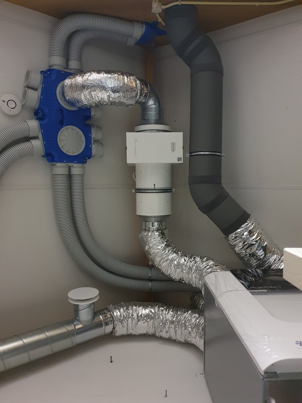

Zo! Dit weekend echt 'n grote slag geslagen, bijna de hele installatie is klaar. Ook nog via Marktplaats 15 meter extra slang weten te regelen voor het laatste stukje. Alle af- en toevoerkanalen aan zowel de huiskant als buitenluchtkant zijn klaar, de unit hangt, ventielen voor 'n groot deel geplaatst. Vóór ik met de anemometer aan de slag kan alleen nog wat deuren inkorten, de controller plaatsen en wat details afwerken. Hier een WIP-pic van eerder in het proces; m'n nok begint op een moderne kunst-installatie te lijken:
Afbeeldingslocatie: https://tweakers.net/i/e8rtlGh1RtZLsW0Wcj865Wv3E9Y=/x800/filters:strip_icc():strip_exif()/f/image/J1THqo98jTANVia6iMwc7tzz.jpg?f=fotoalbum_large
Als alles helemaal klaar is zal ik nog een post maken met meer beelden en details over de installatie.

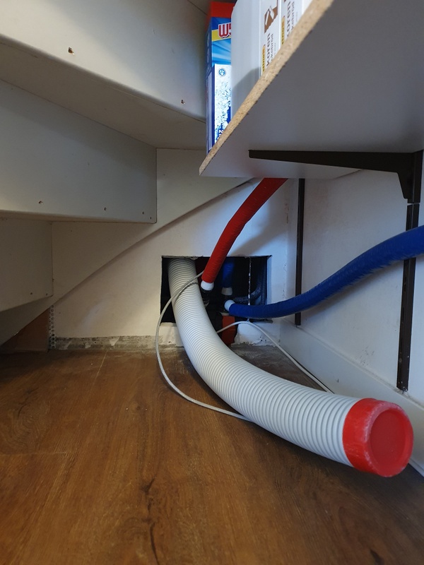

Ik heb nu nog één openstaand vraagstuk, en dat gaat over deze situatie:
Afbeeldingslocatie: https://tweakers.net/i/1ZUtL9vWRUPkF3g17PukHPWgG9A=/x800/filters:strip_icc():strip_exif()/f/image/6j4ZWIACcK0R7pPgP4v8wQ0x.jpg?f=fotoalbum_large
Dit is een foto van onze trapkast, waar (naast wat leidingen voor de warmtepomp/vloerverwarming) nu ook een 90mm luchtslang uitkomt ('t was een huzarenstukje om die door de natte pijp te manoeuvreren!). Het idee is dat die slang 30m3/u de trapkast in loodst, die vervolgens als overstroom de woonkamer in gaat (en in de winter meteen wat warmte van de vloerverwarmingsverdeler meeneemt).
Ik vraag me alleen af hoe ik dit het beste kan afwerken. Ik heb nog een ventielcollector en een ventiel, maar ik kan natuurlijk niet aan de achterkant van die wand komen om de collector te monteren. Ik wil de slang ook niet zomaar open laten uitkomen hier, want 1) netjes afwerken verdient de voorkeur en 2) de luchthoeveelheid moet ook regelbaar zijn.
Ik denk dat ik met hout aan de slag ga om 'n afneembaar paneel te maken dat dat gat afsluit, al wordt dat wel flink figuurzagen. Het zou ook zo luchtdicht mogelijk moeten zijn om te voorkomen dat lucht via het gat naar zolder of de kruipruimte loopt.
Zijn er ook regelbare ventielen die direct in die luchtslang (75mm binnendiameter) passen? Die kon ik al Googlend niet vinden (wel dit soort niet-regelbare), maar misschien gebruikte ik de verkeerde termen?
Alle ideeën zijn welkom O-)

@.Frank Deze zou op alle 90/75 moeten passen: https://www.ubbink.com/nl...excellent-regelbare-klep/

Puntenwolk schreef op zondag 3 november 2024 @ 19:42:

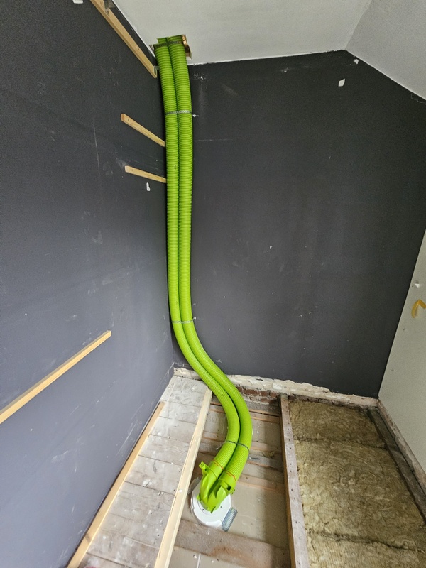

Thanks, het is geen historisch stucplafond, dus misschien moet ik niet zo moeilijk doen dan inderdaad. Mijn gedachte was dat het dan niet netjes weg te werken is achteraf, maar misschien maak ik daar een te groot probleem van.
itsjohan schreef op zondag 3 november 2024 @ 20:11:
Ook bedankt! Ik zal nog kijken of het misschien mogelijk is om zo'n plank uit de vloer te halen, dat klinkt als de mooiste oplossing als dat werkt.

@.Frank ziet er netjes uit!
Heb je overwogen om de dempers recht en uitgerekt te leggen ipv als flexibele bochten te gebruiken? Op deze manier voeg je onnodig weerstand toe, en werken de dempers niet optimaal.
Als het zo werkt, prima, maar daar zou je nog naar kunnen kijken als je toch geluidsproblemen ervaart.
Zie ook: YouTube: Hoe voorkom je ventilatiegeluid? Praktijkdemonstratie door ‘Flex & I...

Dank voor de tip @bensss. Die regelklep van Ubbink past niet in mijn Vent-Axia verdeeldoos, maar om ergens in die slang een regelklep te verwerken ter vervanging van regeling bij het ventiel is zeker een goed idee!
En dank voor de video en tip, @P5ycho. De unit is nog niet aan geweest en ik houd m'n adem in qua hoeveel geluid 't gaat maken allemaal. Als de overlast storend is ga ik zeker kijken of dit nog anders kan, maar direct boven de unit is weinig plek. Fingers crossed dat 't zo meevalt. In normaalstand wil ik ong. 240m3 gaan vragen, hopelijk valt het bij die volumes ook mee.

Afbeeldingslocatie: https://tweakers.net/i/CP39yzfxpl3QZe2BJT4S7pgs1ug=/800x/filters:strip_exif()/f/image/WSmTDuwZMCzcTwsYmOcCzvdX.png?f=fotoalbum_large
  • P5ycho
Waarom gebruik je een flexbuis ipv vaste buis naar buiten? Geluid is geen probleem daar toch?
Alles zit aan de voorkant bij de Zehnder Q.

Ik zie dat die comfopipe niet in 180mm beschikbaar is. Maar ik ben toch van plan om een kast te maken (geel) inclusief de buizen naar buiten toe en dit op te vullen met iets van houtwol. Niet alleen voor het geluid, ook om de verbinding van de buizen met buitenlucht extra te isoleren dan zo'n minimale 16mm EPS.
Afbeeldingslocatie: https://tweakers.net/i/5pE-MpVR_Md51AhjRKpTuCRwaiI=/800x/filters:strip_exif()/f/image/4HVdL6aorkuDmDTcEeuxew6w.png?f=fotoalbum_large

Ook hier druk aan het rekenen geslagen en gebruik gemaakt van de fantastische tool van @P5ycho !
Ik ben begonnen met een klassiek ontwerp obv personen, aanvoer voor 4 in de woonkamer, 2 in de ouderslaapkamer, 1 in alle overige kamers. Afvoer in keuken, badkamers, toilet, wasruimte en kelder.
Zo kom ik tot 450m3 aanvoer en afvoer wat toch nog wel flinke ventilator is.
Ik probeer wat te spelen met de overstroom om dat wat te reduceren maar kom daar eigenlijk niet zo goed uit doordat woonkamer, study en keuken allemaal in dezelfde ruimte zitten.
Zien jullie nog verbeteringen?
Ik ben van plan dit middels spirobuizen aan te sluiten. Aanvoer via 4 buizen (woonkamer, slaapkamers 1, slaapkamers 2 en study/werkkamer. Uitgevoerd in 160mm blijf ik dan onder de 2m/s op 100% en gaan we naar 1,3m/s op 66%.
Afvoer ook via 4 buizen van 160mm (WCs en kelder, keuken, badkamer 1, badkamer 2 & wasruimte). Dan zitten we net over de 2m/s op 100%.
Spiro 125mm zou ook nog kunnen, dan komt de snelheid rond de 3m/s te liggen op maximale snelheid. En rond de 2 m/s op 66%.
Qua ventielen is het 3x 125mm of 2x 160mm in woonkamer en keuken. 2x 125mm of 1x160mm in ouderslaapkamer. Alle overige ruimtes is 125mm sowieso voldoende.
Afbeeldingslocatie: https://tweakers.net/i/ezJTG9pOqh8sWGaqVHBBfWDfAe8=/800x/filters:strip_icc():strip_exif()/f/image/w3NYHmKbjrLpaKyHBIPLXWJJ.jpg?f=fotoalbum_large
Afbeeldingslocatie: https://tweakers.net/i/BhhcrLbH8pv16nck7g7EZ0nVhDg=/800x/filters:strip_icc():strip_exif()/f/image/N96ODZlsGfbbnoyCxyFpDw6B.jpg?f=fotoalbum_large

Die balans heeft niets met de unit te maken, maar alles met je buizenstelsel en/of ventielen.
Welke ventielen heb je? Kun je een idee geven van je buizenstelsel? Diameters, lengtes, etc? Bouwtekening? Hoe is de demping van unit naar huis? Fotootje?
Gokje: Al je slaapkamers zitten in serie met een smalle buis, waardoor je woonkamer het pad van de laagste weerstand is. Als je daar flink moet knijpen krijg je herrie soor de drukval over het ventiel, en de unit moet harder werken omdat de weerstand nu hoog is.
Er zit 1 aftak direct bij de WTW, naar 2 slaapkamers op de 2e verdieping. Deze 2 slaapkamers moet je enorm knijpen omdat dit natuurlijk de weg van de minste weerstand is. Hier heb ik foam "geluidsdempers" in de leidingen gezet om overspraak te stoppen en de flow zoveel mogelijk te knijpen, omdat je anders een heel kleine ventiel opening heb met veel geruis.
De oude Brink setup had maar een halve meter geluiddempende flexibele buis in een rechte lijn tussen onderkant WTW en de aansluiting in de vloer. Als ik nu de leidingen opnieuw aanleg met 2 x grote bochten in geluiddempende flexibele slangen, kan ik denk ik een hoop WTW machine geluid in de toevoer leidingen weg dempen. Win = win ?
Vervolgens gaat er 1 buis de vloer in, hij zal waarschijnlijk aftakken intern inderdaad naar de 2 slaapkamers op de 1ste verdieping en een aparte buis gaat daarna naar de begane grond. Alles zit ingegoten in de betonnen constructievloer dus lastig te zeggen hoeveel bochten, diameters etc. Maar het probleem wat ik heb is dat ik beneden echt bijna volledig dicht moet zetten, om genoeg lucht in de slaapkamers op de 1ste verdieping te krijgen. Het probleem is ook dat de toevoer ventielen bijna direct bij de slaapkamerdeur zitten, ik weet die study blabla dat dat niet uitmaakt maar ik blijf erbij dat het sub-optimaal is. Nog een actie is dat ik de slaapkamer deuren ook nog verder moet inkorten, wat ook echt een *** werk is.
Het is een bestaande situatie, en alles is sub-optimaal. Maar stapje voor stapje komen we er wel, ik zal zeker fotos plaatsen t.z.t.

Hier precies dezelfde situatie gehad, ook een renovent medium met huiszijde aan de onderkant.
Inspiratie:
P5ycho in "Het centrale balansventilatie met warmteterugwinning topic"
Dit is een Q450 met 200mm buizen.
Yes, dat is veel win. In geluidsreductie, zowel bij de unit als bij de afgiftepunten.
Mijn buizen zitten in verlaagde plafonds en een koof in de badkamer, dus ik heb het geluk dat ik het nog vervangen kan. Dat vordert tezamen met de andere werkzaamheden zoals vvw en herdecoratie.
Heb je toevallig van die stalen geperforeerde wandroosters voor de aanvoer? Die geven echt een herrie als je ze knijpt. Ellende.
Inkorten moet je met het goede materiaal doen. Een degelijke cirkelzaag en zaagrails wordt de klus heel veel makkelijker van. Ja, ik moest ze ook inkorten, want dat was hier ook niet gedaan.
