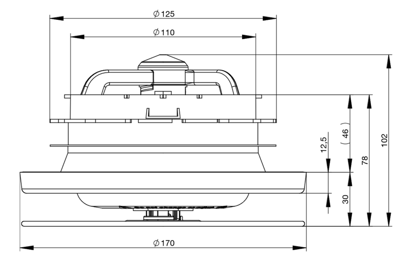

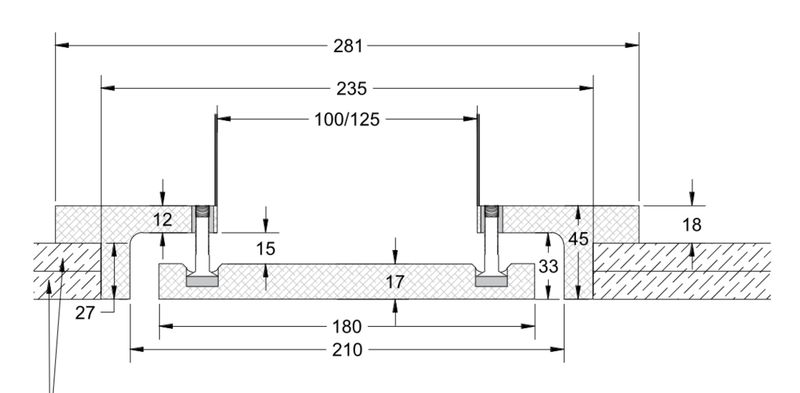

Om een debiet van 120m3/h te halen in de woonkamer met twee ventielen wilde ik gebruik maken van de Imaginair ventielen. Bij mij zouden ze op de wand gemonteerd worden (~16cm vanuit middenpunt tot plafond). Ik dacht dat er airblockers voor waren, maar dat lijkt niet het geval. Hoe gaat dat een probleem worden? vlekken op de muur? (lucht blaast dan meteen tegen plafond aan, turbulentie boven het ventiel o.i.d. dus neerslag van stof?)
Ik kan ook de COM-IV (https://www.ventilair.nl/...ventiel/groups/g+c+a+view) ventielen gebruiken (2x max 75m3/h). Is dat dan een betere oplossing aangezien die wel airblockers hebben? Iemand ervaring met die ventielen?

@Yaldair de COM-IV is volgens mij hetzelfde ventiel als de Vent-Axia UNIFLEXPLUS+ RV. Ventilair voert naast Comair ook Vent-Axia. Ik overweeg deze ook en ik meen dat er best goede ervaringen zijn met dit ventiel. Maar daar kunnen gebruikers misschien wat over zeggen.
Als alternatief ventiel met airblocker kan de Zehnder ComfoValve Luna S125 overwogen worden.
De Zehnder ComfoValve Luna E125 is voor afvoer.

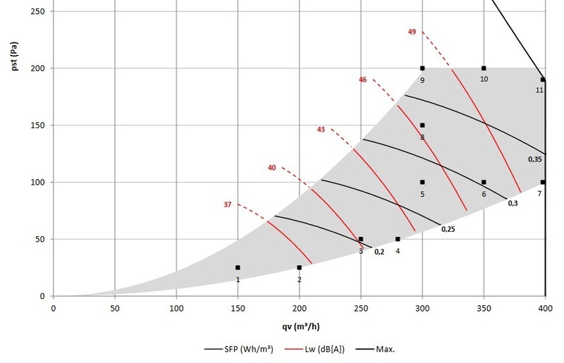

Frost protection of the heat exchanger:
- In order to protect the heat exchanger from freezing, the unit can optionally be equipped with an electrical preheater of 2.2 kW. The pre heating power is controlled depending on the outdoor air- and supply air temperature. In the measurement the preheater was acvitated at an outdoor air temperature of about -12.9 °C. Due to the frost protection strategy, the air flow
rate will be reduced to about 280 m3/h at an outdoor air temperature of -15 °C. In order to ensure the upper air flow rate of 345 m3/h even at an outdoor air temperatur of -15 °C , an additional preheater power or a post-heater is recommended.
Daar is jullie antwoord.
Dit is voor de Q450 ERV, andere varianten zijn ook te vinden op dezelfde site.

  • aaahaaap
  • Laatst online: 21-10 00:20
Heeft iemand hier ervaring met de instucbare Pradovent ventielen? Technische specificaties zijn hier te vinden https://prado-bucket.ams3.../pradovent-tech-specs.pdf
Ik vind ze er zelf erg netjes uitzien, voor mij nog een stuk mooier dan de Ventmann Circle en soortgelijke instucbare ventielen.
Weerstand/drukverlies lijkt wel een stuk hoger te zijn vergeleken met een ComfoValve S125/E125 (specificaties S125 https://www.zehnder.nl/do...7f3cb4802ab15a120c7f3ba38 en E125 https://www.zehnder.nl/do...e624b431eaa248c98dac99724), vandaar ook een beetje twijfel of het verstandig is.
Gek genoeg is volgens de specificaties de weerstand van de Ventmann Circle (https://www.ventilatiesho...v/e/ventmann_catalog..pdf pagina 24) nog lager dan die van een Comfovalve.
Het lijkt er wel op dat luchtdoorlaat van het deel dat in de ventielbehuizing geschoven wordt bij de Circle bijna 125mm is, terwijl de Comfovalve iets kleiner is met 110mm en de Pradovent nog ietsje kleiner met 108mm (en mogelijk nog kleiner want dit is de buitendiameter). Mogelijk dat dit verklaring is voor de verschillen?
Ventmann Circle

  • Yaldair
  • Laatst online: 21:34
Ik had besloten om waarschijnlijk de belgische Q350 aan te schaffen, maar zie nu dat de luchtgrafiek anders is t.o.v. de nederlandse Q350:
Belgisch:
Afbeeldingslocatie: https://tweakers.net/i/-4DrpS6jTi-f6nCSfrZQKIxwPkg=/800x/filters:strip_icc():strip_exif()/f/image/z7bv4KiCLKISAtCl6dfQzMN2.jpg?f=fotoalbum_large
Nederlands:
Afbeeldingslocatie: https://tweakers.net/i/l3FHcavrUNc2B8BrfGzG3nf6Kt0=/full-fit-in/4920x3264/filters:max_bytes(3145728):no_upscale():strip_icc():fill(white):strip_exif()/f/image/iQhPZqeLKNQMkuqFVuXNUZEV.jpg?f=user_large
Ik zal hem op zo'n 225m3/h als standaard draaien (stand 2). Drukverlies moet dan onder de 50Pa vallen (als het goed is). Maakt het hier dan nog uit om voor de belgische of nederlandse variant te gaan. Ik wilde voor de belgische variant gaan i.v.m. aansluitingen van 180-200mm --> comfopipe plus 200mm (makkelijker) te gebruiken.

  • w00key
  • Laatst online: 20-10 09:57
Yaldair schreef op vrijdag 22 december 2023 @ 10:18:
Belgisch:
Nederlands:
Ziet hetzelfde uit. Kijk naar punt 8, zelfde vermogen / geluid etc.
De Nederlandse grafiek is afgekapt maar als je gewoon 100% motorvermogen instel gaat hij even hard.
Iets anders, beschikbare druk is hoogte grijs vlak, dus bovenste curve min onderste. Op 250 m3/uur is dat dus 200 Pa min 60 Pa = 140 Pa.
Ik kan me niet voorstellen dat je kanalen zo aanleg dat je 100+ Pa verlies hebt intern. Je wilt onder 50 blijven als het kan, ik draai de mijne op 33% op stand 2 en 40% op max. Is heerlijk stil en houdt CO2 ppm op perfecte niveau.
  • Yaldair
@w00key misschien zie ik het verkeerd. Maar lijkt erop dat hij bij punt 8 nederlands: 200 Pa @ 250m3/h. Bij de belgische variant zit je echter max op ~140 Pa @ 250m3/h (punt 9: 200 Pa @ 300 m3/h). Dus dan lijkt de curve me wel anders?
@P5ycho niet zozeer om geld besparing maar de aansluit afmetingsverschillen. Belgisch heb je kanaal-aansluitingen van 180-200 mm. Bij de Nederlandse 160-190mm. Qua prijsverschil (met voorverwarmer) scheelt het inclusief verzendkosten niet zo veel. Dus dat is de moeite niet en dan ga ik liever voor een nederlandse webwinkel.
  • w00key
Yaldair schreef op vrijdag 22 december 2023 @ 10:43:
Oh de punten zijn anders genummerd. Punt 8 met 9 vergelijken. Daar zitten ze beide op 200 Pa en 250 m3/h.

@Hun Je kunt het verbruik niet vergelijken op 200m3/h omdat de druk verschillend is, 25 vs 50 Pa. Je moet de capaciteit nemen die je nodig hebt, verschil in verbruik is te verwaarlozen.
Dus, wat is de capaciteit die je nodig hebt?

Ik heb de druk in Pa nooit goed begrepen. Ik nam aanvankelijk aan dat het de druk was die de wtw nodig heeft om een x m3 te verwerken. Maar bij vergelijking in de tabellen zag ik gelijke debieten met verschillende Pa. Ik dacht dat een lagere Pa beter zou zijn ivm geluid. Ik heb hier op gegoogeld en het forum gelezen, maar ik kon geen informatie over vinden over wat de Pa nou precies betekent.
De capaciteit die berekend is op het aantal personen per ruimte is 250m3. Een Vasco berekening kwam veel hoger, op 334m3. Zie attachment. Wat zou het advies zijn mbt de capaciteit.
De wtw is nu idd op een houten wanden geplaatst met een tafeltje er onder. Maar ik wil hem op de vloer hebben. Mogelijk zoals Rzaan met massief rubber strips er onder.
Voor het plaatsen van een extra ventiel zou, ik het hele huis moeten slopen. De buizen zitten in beton
@w00key je gaf aan dat je systeem op 33%-40% werkt. Is je huis vergelijkbaar qua grootte? Of mag je die vergelijking niet maken? Afbeeldingslocatie: https://tweakers.net/i/1sz3z1icRu6RtIoKZfDevF92u3w=/x800/filters:strip_icc():strip_exif()/f/image/8CIMq6GomHyrte4df0QFoT6a.jpg?f=fotoalbum_large

@Hun
Je stelt de Q350 of 450 in op een bepaalde debiet. In stappen van 1 m3/uur. Hij meet zelf de flow en gaat dan de motor net genoeg power geven om die te halen. Dan kan je aan motor% en W verbruik beetje aflezen waar die zit op de druk vs flow grafiek, hier is dat echt ruim onder 50 Pa anders had ie meer power nodig.
Die punten zijn maar voorbeelden. Op dat grafiek kan je kan alles van links naar rechts instellen (m3), en hoe hoog je dan zit ligt aan je drukverlies. Lager is beter.
Voor elk huis is dat anders, en ook stand van je ventielen heeft daar invloed op. Hier haalt de unit 150 m3/u op 33%.
Op de oude WHR en sommige nieuwe units (WHR930 bijvoorbeeld) zonder druk/flow meter stel je motor % in. Hoeveel lucht dat is, who knows. Veel te weinig bij de oude unit op "2", luchtkwaliteit is na upgrade op "maar" 150 m3/uur duidelijk beter in huis.
Als je huis met een WHR 91 is geleverd en de mijne ook zijn er waarschijnlijk ongeveer evenveel buizen en ventielen aanwezig. Dan is een Q350 al zat, maar je hebt gelijk dat iets groter ook maar weinig uit maakt in prijs.
Ik heb hier:
3x slaapkamer a 20 m2, 3x 2 inblaas
1x woonkamer, 2x inblaas
1x toilet, badkamer, 2x 1 afzuiging
2x keuken afzuiging
1x in CV hok afzuiging (ventiel bijna helemaal dicht)
Meer dan 150/160 op stand 2 is niet nodig. Hij loopt vanzelf harder bij douchen en houdt de spiegelkast mooi droog, beslaat niet meer sinds de WHR -> Q350 upgrade.
  • P5ycho
  • Laatst online: 19:33
Hun schreef op vrijdag 22 december 2023 @ 23:57:
Pa is de eenheid Pascal, 1 newton op 1 m2, of 0,00001 bar.
Om succesvol lucht te verplaatsen door je buizenstelsel is een bepaalde druk bovenop de atmosferische druk nodig, vanwege de weerstand van dit stelsel. Daar bovenop moet de wtw unit ook nog de weerstand van de warmtewisselaar overwinnen. Bij een totale weerstand van 50Pa en een debiet van 200m3/h kun je dus in de tabel opzoeken wat oa. het te verwachten verbruik is.
Als.je buizenstelsel ondergedimensioneerd zou zijn of je een groter debiet wilt, zal de unit meer arbeid moeten leveren.
Als dit bij 30m3/h/persoon op stand 2/66% is zul je dit nog moeten omrekenen naar stand 3/100%. Tenminste, dit is een beetje de standaard. Die extra capaciteit gebruik je bij bezoek of een vochtige badkamer.
als je unit versleten lagers heeft en aan een houten muurtje hangt dan zul je dat wel horen ja.
Ja dan houdt het op. Dan proberen er zoveel mogelijk uit te halen wanneer je de balans instelt.
12x 280Wp ZO, 9x 280Wp + 8x 465Wp ZW, Zubadan SHW80YAA 8kW, Zehnder Q450 ERV

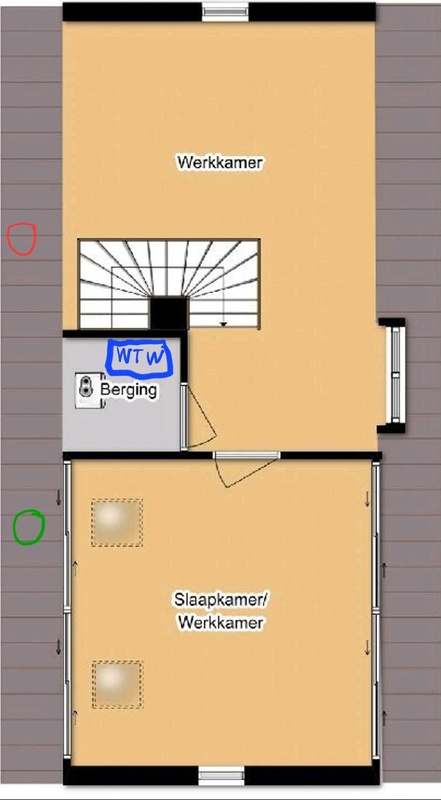

  • assje
  • Laatst online: 16:14
assje schreef op woensdag 6 september 2023 @ 14:35:
Inderdaad zou op basis van de werkelijke bezetting ventilatie iets omlaag kunnen. Lijkt me dat het dan wellicht logisch is het systeem uit te leggen op basis van bouwbesluit maar in te regelen op basis van praktijksituatie (?).
Overstroom van boven naar beneden om inblaas in woonkamer te reduceren is een goed punt, daarmee kom ik op het volgende:
  • Zolder is in balans (en heeft eventueel ruimte om verhoogd te worden mocht het gebruik veranderen)
  • Luchstroom van boven naar beneden door gang
  • Benodigde capaciteit 275-350m3/u
Om de hoeveelheid koven te beperken richt ik me nu op inblaas op één plek in de woonkamer. Mijn gedacht was daarom juist om de toilet daarom niet uit de woonkamer te laten komen. In bovenstaand voorstel is deze situatie nog iets extremer en is daar nog overstroom vanuit gang naar woonkamer aan toegevoegd.
Wat zou daar het (mogelijke) probleem van zijn?
Niet echt een bewuste keuze, vooral de eenvoudige keuze omdat toevoer op de verdieping nu eenmaal hoger is dan afvoer en ergens naartoe moet. In bovenstaande aanpassing gaat deze naar beneden i.p.v. boven.
De ene badkamer zit recht onder het knieschot, de andere natuurlijk iets verder naar het midden (houten balken zitten in de verkeerde richting om daar tussendoor te gaan). Maar, een koofje op de grond op zolder hoeven we echt niet te zwaar aan te tillen. Ik zorg wel dat op die plek de scheidingswand komt dan.
Interessante suggestie, daar ga ik zeker naar kijken; die lucht moet toch ergens vandaan komen.
Gevisualiseerd kom ik dan nu op het volgende (gebaseerd op waarden bouwbesluit):
  • Aanvoer/afvoer op verdieping vanuit knieschot zolder
  • Twee koven en totaal 5 gaten 125mm door betonvloer naar benedenverdieping
  • Koof in de keuken waarin 200m3 afgevoerd wordt (2 of 3 roosters & achter kasten langs)
  • Koof (waar de TV ook in komt) waar 150m3 aangevoerd wordt (twee roosters)
Mijn idee zou zijn om simpelweg een luchtdichte koof te maken waar de 2x125mm aanvoer/afvoer in uitkomt. In de koof simpele roosters en volumeregeling op zolder voorzien. Wat zou de overweging zijn om in plaats daarvan voor leidingen naar een rooster met "roosterbak" te gaan?
Met deze insteek kom ik net een maatje kleiner uit qua unit en zou ik 180mm ipv 200mm hoofdleiding kunnen nemen. Na wat leeswerk twijfel ik ook nog over de enthalpiewisselaar, als ik die laat vervallen komt e.e.a. zo te zien echt wel een stuk goedkoper uit (en dan zou meer dan welkom zijn).

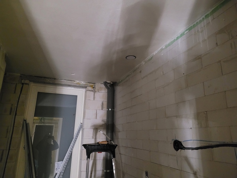

Inmiddels begonnen aan installatie. De koof voor inblaas woonkamer heb ik voorbereid. Regelklep zit op zolder, ik heb 2x125mm welke uitkomen in een luchtdichte koof met twee vakken waar ik een rooster in wil plaatsen. Rooster zou bijvoorbeeld 600x100 kunnen worden.
Hoe zou zich dit gedragen qua geluid en luchtstroming? De koof en roosters hebben vergeleken met een ventiel een enorme doorlaat maar kan moeilijk inschatten wat het mogelijk qua werveling doet?

  • Joove
aaahaaap schreef op donderdag 21 december 2023 @ 21:32:
Volgens mij gaat hier op hoe mooier het ventiel hoe slechter de specs. De NoShow die eerder langs kwam lijkt me nog beter dan deze, zie de technische vergelijking. Deze Pradovent heeft max 50m3/h en daarbij een druk vanaf 27/22Pa (oplopend tot 100Pa bij een andere stand?). De <27 dB(A) is ook verder niet gespecificeerd.
Eén Circle kan 150m3/h halen als je het nodig hebt, daarvoor heb je al 3 Pradovents nodig.
Reken het oppervlak maar uit:
Pradovent: 5,4^2*pi - 3,2^2*pi = 59cm2 (en mogelijk nog kleiner vanwege buitenmaat?!)
Circle: 10,5^2*pi - 9^2*pi = 91cm2
Wat resulteert in minder druk en luchtsnelheid en dus ook minder geluid.
  • aaahaaap
Joove schreef op zondag 24 december 2023 @ 15:45:
Bedankt voor de check. Het lijkt er inderdaad op dat de mooist weggewerkte de meeste weerstand heeft :(
Een andere reden voor mij om de Pradovent te prefereren boven de Circle is dat de Circle recht naar beneden uitblaast en de Pradovent parallel aan het plafond. Dit omdat een deel van de ventielen in de buurt van de zithoek komen.
Nou zag ik dat sinds kort ook een Circle Coanda beschikbaar is (https://www.ventilatiesho...-frameloos-ventiel-125mm/), het lijkt er alleen op dat de weerstand daarvan ook weer een stuk hoger dan van de standaard Circle :(
Ik zal ze nog eens allemaal in een gezamenlijk overzicht zetten en het hier delen.
Jouw ervaringen met de Circle waren goed, toch? Heb je nog vanaf een bepaald debiet dat je de luchtstroom merkt als je eronder staat/zit? Ligt ook aan de hoogte van je plafond natuurlijk :)

P5ycho schreef op donderdag 21 december 2023 @ 14:50:
Als die 250m3/h op stand2/66% is dan kom je op 378m3/h uit voor stand3/100%. Dat red je niet met een Q350.
50m3/h aanvoer, 75m3/h afvoer per 125mm ventiel bij stand3/100% is wat aangehouden wordt. Daarboven heb je meer kans op geluidsproblemen. Een tweede ventiel in de master bedroom is daarom aan te raden, maar wordt vanuit de bouw nooit gedaan.
Voor een retrofit situatie zou ik me dus echt helemaal niets aantrekken van de geadviseerde 50% overdimensionering. Voor nieuwbouwboeren is het goed dat er regels zijn zodat ze niet tot op de laatste euro besparen met (te) kleine units, maar als je jezelf, en je situatie, gewoon goed kent zou ik daar op dimensioneren. Het doet precies 0,0 in de verkoopprijs van je huis als je een extra grote unit koopt omdat je denkt dat een volgende bewoner wel eens 8 kinderen zou kunnen hebben.
Probeer je eens in te denken wat gebeurt als Hun voor de Q350 kiest. (en hetzelfde geldt voor een enkel ventiel op 2pers slaapkamer.).
In geval dat er gedoucht wordt, of er veel mensen in de woonkamer zijn, overschrijdt het ventiel de geluidsnorm 'onhoorbaar'. Voor sommige mensen is dat ALTIJD onacceptabel, maar voor de meeste mensen alleen als ze slapen. Schiet mij maar lek, maar de combinatie van stand3 en 2 personen slapen is dus A. zeer incidenteel, en B. met de wetenschap honderden (zo niet duizend+) euro uitgespaard te hebben slaap je ook wel door een lichte ruis van een ventiel.
Een Q350 zou in Hun's geval aanbevolen 50% overdimensionering niet halen en 'slechts' 40% overdimensionering halen. (en daarbij in stand 3 dus niet 50% meer lucht de slaapkamer in duwen door een enkel ventiel maar 'slechts' 40%. Scheelt nog geluid ook, zij het ten kostte van de mogelijkheid de ventilatie 50% te verhogen.)
Uiteraard is het aan iedereen om hier zelf een keuze in te maken, maar blind een voorschrift (voor nieuwbouw) volgen kan onnodig duur uitpakken.

Threbez schreef op dinsdag 26 december 2023 @ 19:11:
Ik geef echt geen advies om nieuwbouwadvies op te volgen hier. Dat hoor je hier niemand zeggen, want het bouwbesluit slaat de plank aardig mis. Qua geluid zijn er wel goede vuistregels, die komen juist van de fabrikanten en ervaringsdeskundigen hier op het forum.
Geluid boeit niet zoveel bij stand3 omdat dat bijna altijd een situatie is waar er toch veel geluid is.
Die overdimensionering is voor een dag als vandaag waar er, in ons geval, een oven, fornuis, en 10 man in woonkamer/keuken zitten. Dan wil je veel meer ventileren dan normaal. Of dat dan 40% of 50% meer is, tsjah. Ik heb liever die overcapaciteit. Alle ventielen zijn hier op 45m3/h berekend op stand3, maar als ik toch liever dubbele capaciteit heb op stand 3 ipv 50% dan kan dat ook nog prima met een Q450.
De reden voor wen tweede ventiel voor de slaapkamer is omdat anders andere ventielen onnodig geknepen moeten worden en de wtw dan harder moet werken om dezelfde flow te bewerkstelligen. Hogere kanaalweerstand is hoger energieverbruik. Te hoge flow door 1 ventiel is meer geluid. Win-win.

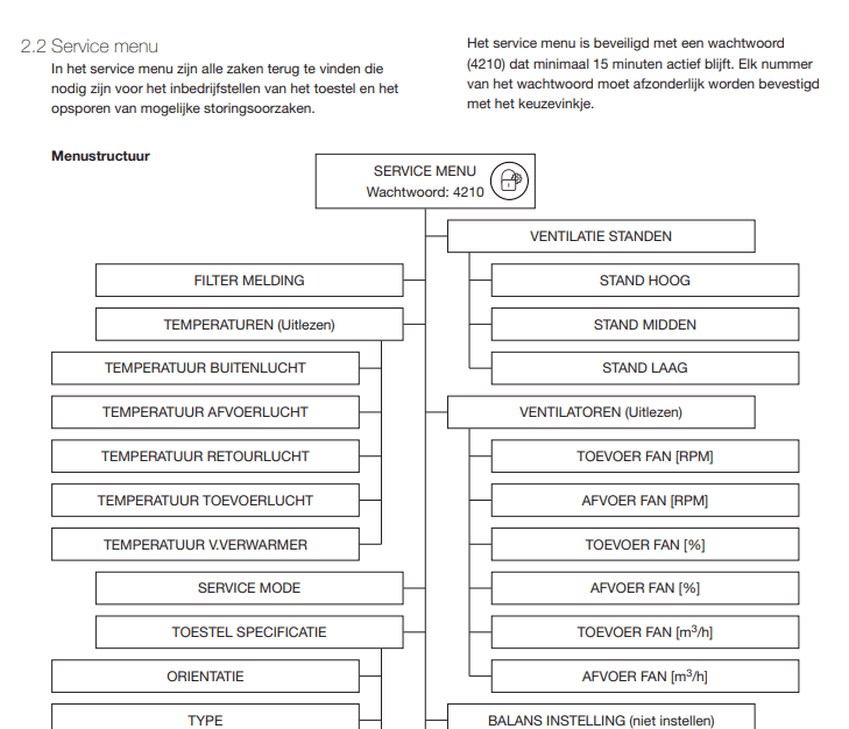

Afbeeldingslocatie: https://tweakers.net/i/m9PpRXS_GzD_BCWfV1glTGmih04=/full-fit-in/4000x4000/filters:no_upscale():fill(white):strip_exif()/f/image/igFeSk1vqpyDfW7cI1Ju3dzA.png?f=user_large
Kijk even in dit menu, hoeveel ventileer je op stand midden en hoog, en op welk RPM en % draaien de ventilatoren?
Deze unit hoort de m3/uur te meten, als het op 300 m3/uur is ingesteld moet die het ook halen behalve als de fan op 100% draait en niet harder kan. Vaak zijn huizen slecht ingeregeld, maak een notitie van alle standen van alle ventielen zodat je terug kan.
Draai daarna alles wijd open en ga dan bij de ventielen die teveel flow hebben een paar stappen terug tot het beter verdeeld is. Dat is perfect te doen met een CO2 meter, tot alle ruimtes bij een normale bezetting (1-2 pers slaapkamer, 2-4 woonkamer, etc.) dezelfde CO2 waardes hebben. Lager weerstand door open ventielen levert meer flow voor minder RPM op.

Weet iemand towvallig de vuistregel voor afstand tussen rioolontluchting en wtw invoer?
Ik heb nu de rioolontluchting onder de pannen op het zuidwesten zitten. Ik was op t dak om de nieuwe wtw aanvoer te monteren, trok wat pannen eraf en meteen rioollucht. Dat kruipt dus onder de pannen omhoog om bij de nok ergens naar buiten te komen. Yuck. Dit is de nok van het garagedeel van het huis, welke ongeveer een halve meter hoger zit dan de wtw aanvoer in het dakdeel NW.
Beetje verwarrend in text, ik zal straks even een top-down plaatje maken.
Als ik de rioolontluchting niet onder de pannen maar door de pannen steek wordt deze lucht veel beter vermengd denkik, dus er zal wel een nieuwe pan moeten komen. Iemand daar nog een aanrader voor?
