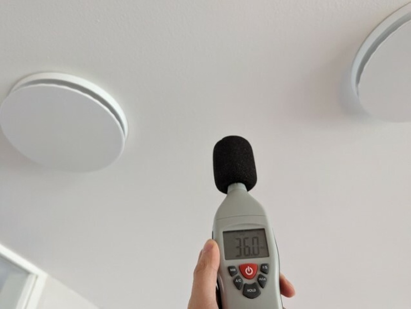

Oh kijk, dB meter terug gevonden.
Afbeeldingslocatie: https://tweakers.net/i/_pyN0p-VyamVQHa_Z-BO46u05ZY=/full-fit-in/4920x3264/filters:max_bytes(3145728):no_upscale():strip_icc():fill(white):strip_exif()/f/image/d1CjCvpk1loi8XFqXB7gvZ26.jpg?f=user_large
Unit op stand 3, 225m3/uur, vind ik best luid. Zou dat niet de hele dag willen horen.
Afbeeldingslocatie: https://tweakers.net/i/UWWP2ATLYsFfd9_7T6EoE9LqdLg=/full-fit-in/4920x3264/filters:max_bytes(3145728):no_upscale():strip_icc():fill(white):strip_exif()/f/image/IiEMeLmy37Pp3UcCrId4OJeA.jpg?f=user_large
Stand 3 beneden tussen de 2 ventielen in. Eigenlijk hoor je vooral een tonale component van de motor, ruis is niet storend.
Op 1m hoogte direct daaronder valt het bijna weg tegen achtergrondgeluid.
Afbeeldingslocatie: https://tweakers.net/i/gjYlw0poO0WQvibS5ZCzH3TxXaw=/full-fit-in/4920x3264/filters:max_bytes(3145728):no_upscale():strip_icc():fill(white):strip_exif()/f/image/EIAVb3sSnkNuEJxD6z66Rzcd.jpg?f=user_large
Afbeeldingslocatie: https://tweakers.net/i/rz0MX6uW1vBHl_woSzg384Q-W0M=/full-fit-in/4920x3264/filters:max_bytes(3145728):no_upscale():strip_icc():fill(white):strip_exif()/f/image/PugpVIwhBzVnplrUC4Mq6H3M.jpg?f=user_large
Op stand 2, 160m3/uur ipv max, dat hoor je niet als je niet op een trap of stoel sta.

Dus samenvattend over geluid: ja ventielen kunnen lawaai maken als je deze ComfoValve S125 helemaal dicht draai en dan toch 75 m3/uur door heen pers, maar bij normale setting zit je op < 20 of 25 dB, d.w.z.: je hoort ze niet. Niet als ambient sound level 30+ is.
Zelfde geldt voor de buizen. De unit aan de andere kant van het buis daarentegen, die produceert lekker 40-50 dB, of meer als je hem op hoog vermogen draai. Die moet je echt goed dempen, maar zelfs met factor 100x power level gedempt (dus 50 naar 30 dB) is dat meer lawaai dan wat er uit je leidingstelsel en ventiel komt.
Mensen die hun buizen horen, horen dus eigenlijk de WTW unit en niet luchtstroom. Goed omkasten ook, want uitstralingsvermogen door de kast heen is niet weinig.

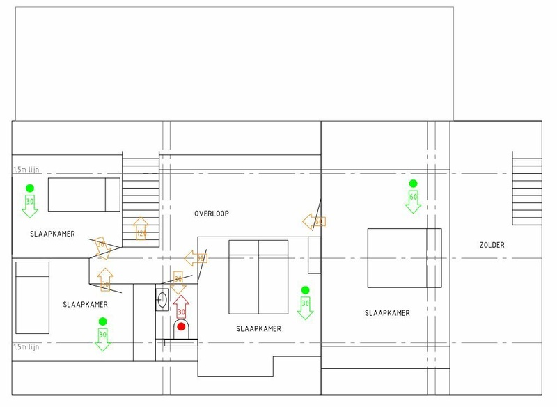

Bedankt voor de feedback op m'n ventilatieplan! Heb de feedback verwerkt, meer invoer in de slaapkamer, ondercapaciteit afzuiging op de 1e etage en overcapaciteit afzuiging op de begane grond om ervoor te zorgen dat de lucht altijd naar beneden/de keuken stroomt ipv de andere kant op.
Afbeeldingslocatie: https://tweakers.net/i/kvd1KOfNiXaRmkKPP_Ptq7oxd_E=/800x/filters:strip_exif()/f/image/ZcrxiiO3IngJJzkMaBOD3pXK.png?f=fotoalbum_large
Daarnaast heb ik de mogelijke posities voor de ventielen ingetekend. Net als @emot vraag ik me af hoeveel het uitmaakt als de luchtstroom over bijvoorbeeld je bed of bureau zou gaan en of je dat dan werkt/dat onprettig is? Om die reden zitten de ventielen in de slaapkamer op plekken met een rechte lijn naar de deur die niet over het bed gaat. Zelfde idee voor de werkkamer, waar een tweede ventiel aan de rechter voorzijde anders waarschijnlijk logischer zou zijn. Wat zijn de meningen hierover/de ervaringen hiermee?
w00key in "Het centrale balansventilatie met warmteterugwinning topic" geeft aan dat <50m3/h niet merkbaar is, aan de andere kant staat hier w00key in "Het centrale balansventilatie met warmteterugwinning topic" dat het niet echt uitmaakt waar de ventielen zitten voor de verversing van de lucht in de ruimte, dus waarom dan het risico nemen. Benieuwd wat jullie ervan denken.
En voor de keuken vroeg ik me af of het verstandig is om de ventielen rondom de kookplaat te plaatsen of dat eentje bij de kookplaat voldoende is en de tweede ook ergens anders kan komen zoals nu in de tekening?

aaahaaap schreef op donderdag 6 april 2023 @ 21:43:
De locatie van de ventielen maakt helemaal niets uit.
Plaats ze zo mooi mogelijk of juist uit het zicht.
Boven de deur: geen probleem.

Daar ben ik bij de installatie ook vanuit gegaan. In de slaapkamers kwam het hier goed uit om de ventielen vlak bij de deur te doen, in de praktijk zijn de co2 waardes "in bed" meer dan prima 😃

Bedankt voor de link, die had ik gemist. Goed om te weten dat het kwa verversing van de lucht voor de ruimtes waar lucht aangevoerd wordt niet uitmaakt.
Ik denk wel dat er twee kanttekeningen of in ieder geval 1 vraag en 1 kanttekening geplaatst kan worden bij de conclusie dat de locatie van de ventielen niet uitmaakt:
- Het onderzoek kijkt puur naar de verversing van lucht in de ruimte, niet naar of het (verlaagd comfort door) tocht oplevert
- Er is alleen gemeten in ruimten waar de ventielen lucht aanvoeren, niet in ruimten waar de ventielen lucht afvoeren.
En dan heb je nog de vraag voor de keuken, in hoeverre het beter is om de ventielen voor afvoer dicht bij de kookplaat te plaatsen.

  • aaahaaap
  • Laatst online: 21-10 00:20
Plexxodus schreef op maandag 3 april 2023 @ 10:04:
Heren rekenkundigen en ventilatie-experts, ik heb even wat keuzehulp nodig.
Met een beperkte plafondverlaging wil ik toch een D systeem aanleggen waarbij ik de voorkeur heb voor Vasco Easyflow.
Als ik een berekening los laat op de luchtkanalen (126x60 mm) dan kom ik op een flow uit van 1,84 m/s bij 50m3/u. Heb ik dit juist en is dit acceptabel (geluidsniveau) met in gedachten dat ik het systeem redelijk ruim uitvoer (200 m3/u voor 4 personen verdeeld over 4 ventielen aanvoer en 4 ventielen afvoer).
Je berekening klopt, heb laatst alle buizen die ik kon vinden uitgerekend/vergeleken. Buizen waar geen exacte afmetingen of oppervlaktes voor bekend waren heb ik uitgetekend in CAD en daar de oppervlaktes van genomen. Groene markering is alles < 1.1m/s.
Afbeeldingslocatie: https://tweakers.net/i/KJTAz3L1tXVv0rFsYbw_syPETJc=/800x/filters:strip_exif()/f/image/E0v5HGqs0JMRjrheYXcPabdi.png?f=fotoalbum_large
Hoe zich dit verder kwa geluid verhoudt geen idee, ik heb nog geen praktijkervaring :P
Hou er in ieder geval rekening mee dat Easyflow een soort van solide buizen zijn met een deel flexibel, je kan ze dus alleen op specifieke plekken buigen.
En de ventielen zelf hebben geen mogelijkheid voor twee buizen voor zover ik weet, daar heb je een los Y stuk voor nodig wat ook weer wat plek inneemt.

  • aaahaaap
Heeft iemand nog feedback hierop? Of is deze opzet goed zo?
Het topic verder doorlezend zie ik wat suggesties om voor alle ventielen 25m3/h als uitgangspunt te nemen en puur dmv het aantal ventielen het debiet per ruimte te regelen ipv door de ventielen dicht te schroeven. Als ik het goed begrijp is dit omdat dichte ventielen meer tegendruk opleveren en de WTW daardoor harder moet draaien met meer geluid tot gevolg. Vanuit dat perspectief zou ik voor m'n woonkamer naar de 4 ventielen moeten en voor de keuken in ieder geval 3.
Is dit overkill of heeft dit wel echt merkbare voordelen?

  • Andrehj
Andrehj
Rzaan schreef op maandag 17 april 2023 @ 20:32:
Ik moet bestellingen door gaan geven aan de leverancier van de buizen, bochten, broekstukken,
Zit even met de maat:
Ik ga vanuit de zolder van mijn Zehnder 600 omhoog met Ø 200.
Bijna direct daarop een starre geluidsdemper.
Na de demper met een broekstuk splitsen naar wederom 2 x Ø 200.
1 aftakking gaat met een 45 graden bocht en stuk buis bovenin door een muur.
Daarachter een 90 graden bocht zodat de buis naar beneden kan.
Dan wil ik met een broekstuk 200 splitsen naar 2 x 160.
2 x 45 graden bochten, en dan langs de muur loodrecht van de zolder naar beneden.
Door de zoldervloer en dan meteen een aftakking 125 naar een slaapkamer.
Dezelfde buis verder naar beneden. flexibele filter 160.
Door de slaapkamervloer naar de woonkamer.
Daar boekstuk 16 > 160 en dan 2 ventielen 160)
In de woonkamer wil ik ± 100 m³ per uur.
Ik weet niet of dit de goede weg is.
Moet ik al eerder in het traject naar 160 gaan?
Of moet ik nog kleiner gaan, naar bijvoorbeeld 150?
Twee opmerkingen:
1. De kwaliteit van de reacties wordt een stuk beter als je even een duidelijke tekening maakt ipv deze lastig te interpreteren lap tekst.
2. Maar 150 is in de ventilatiewereld niet gebruikelijk. Ik zou het houden bij de standaardmaten 125, 160, (180) en 200.
  • Rzaan
  • Registratie: Mei 2018
  • Laatst online: 17:02
Rzaan
Altijd zoekende
Andrehj schreef op maandag 17 april 2023 @ 21:09:
Twee opmerkingen:
Was ook de bedoeling, maar ik zit nog te tekenen.
Het is heel verschillend.
Ik wil zoveel mogelijk bij Ventilatieland kopen, en die hebben inderdaad wel een broekstuk 200 > 160.
  • Rzaan
Rzaan
Altijd zoekende
@Andrehj Afbeeldingslocatie: https://tweakers.net/i/emSpE_bWJBZm2DckBw1UEsMT0Ys=/x800/filters:strip_icc():strip_exif()/f/image/LjKRMEOHZ3B1M1OMeQANewcr.jpg?f=fotoalbum_large
Ik ben effe oldscool met stift aan de gang gegaan.
Paint liep op niets uit.
Is het zo iets duidelijker?
  • Onno !
  • Laatst online: 10:52
Je kunt per splitsing 2 componenten besparen door ipv een Y stuk een 45 graden aftakking te gebruiken, bij voorkeur met direct een verloop naar de gewenste diameter voor die aftakking.
Dus ipv
200 > broekstuk > 2x45 graden bocht > 2xovergangsmof 200naar160
krijg je dan
200 > aftakking 45 graden (aftakking direct 160) > 45 graden bocht op die aftakking en een overgangsmof 200naar160
En bij de onderste splitsing bespaar je componenten als je een T-stuk gebruik (met direct de gewenste overgang van diameter indien nodig). Dan blijf je ook dichter op je plafond, want met een Y stuk en 45 graden bocht kom je best een stuk onder je plafond uit.
  • w00key
  • Laatst online: 27-10 21:04
Rzaan schreef op maandag 17 april 2023 @ 21:49:
@Andrehj [Afbeelding]
Ziet er netjes uit. Als je de ruimte hebt, waarom niet he. De laatste 160 -> 2x 160 is misschien wel overkill, ik neem aan dat het eindkanalen zijn richting een rooster en dat mag wel kleiner, bijvoorbeeld 160 -> 2x 125.
  • Rzaan
Rzaan
Altijd zoekende
w00key schreef op dinsdag 18 april 2023 @ 09:53:
Ik dacht: Ik doe broekstuk 160 > 2 x 160 en als er dan een feestje is, kan het lekker open.
Maar jij denkt dat broekstuk 160 > 2 x 125 genoeg is?
Of zou 1 x 160 ook goed zijn? (dus geen broekstuk)
Ik was van plan om er ook een ventiel Ø 160 op te zetten.
Iets minder keuze, maar toch wel mooie gezien (in Duitsland, maar ok)
  • Rzaan
Rzaan
Altijd zoekende
Onno ! schreef op dinsdag 18 april 2023 @ 09:52:
Dus ipv
krijg je dan
Goeie tip!
Ik had dit gedaan om de lucht vloeiender te laten verlopen. Zodat de stroom niet tegen de buis 'opbotst'.
Maar jij denkt dat dit eigenlijk niet nodig is?
  • Onno !
Klopt, ik denk dat het niet nodig is. Maar als je 100% zekerheid wilt moet je het ofwel gewoon proberen ofwel een expert aan laten rekenen. Optimaal blijft natuurlijk: buizen zo dik mogelijk, afstand zo kort mogelijk, minimaal aantal bochten en de bochten zo ruim mogelijk maken. Maar of je het gaat merken is afhankelijk van de luchtsnelheid, hoe goed je oren zijn etc.
  • Megalomania
  • Laatst online: 25-10 11:01
Allemaal turbulente flow toch, denk dat het niet veel uitmaakt.
Edit: ik doelde op:
[ Voor 42% gewijzigd door Megalomania op 18-04-2023 20:10 ]
