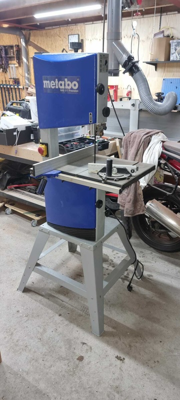

De mega lintzaag laat op zich wachten, de spuiter is er nog steeds niet mee klaar.
No biggie, dan pikken we even wat op in de tussentijd.
Afbeeldingslocatie: https://tweakers.net/i/pXfvtqshpL723BIMY8dad_CmnKg=/x800/filters:strip_icc():strip_exif()/f/image/DRjtwoAUO8UMlsnZBx65xz2O.jpg?f=fotoalbum_large

Oi, die hoort groen te zijn :(

Een vermomde Scheppach

Toch weer een Metabo :+

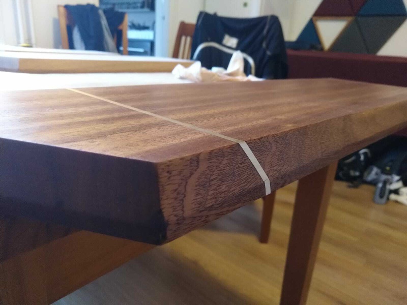

Een invalzaag is leuk, maar wel prijzig. Een cirkelzaag is wat breder inzetbaar en kan (met adapter) hetzelfde wat een invalzaag ook kan. Iets minder nauwkeurig, maar een stuk goedkoper en ook makkelijker te gebruiken in en rond het huis.
Planken zoals deze heb ik gewoon met de cirkelzaag gemaakt (wel met geleiderails).
Afbeeldingslocatie: https://tweakers.net/i/yGhx5mDMtPW6MLnuqX9x69E1d_w=/800x/filters:strip_icc():strip_exif()/f/image/8xYappXiUyM5T0TqXnkZdQBU.jpg?f=fotoalbum_large
Afbeeldingslocatie: https://tweakers.net/i/d61TiETxWyT14F4ZKt4VLlQRfPU=/800x/filters:strip_icc():strip_exif()/f/image/k5tHESnWFQPj2ZMZE7ExcL4F.jpg?f=fotoalbum_large
