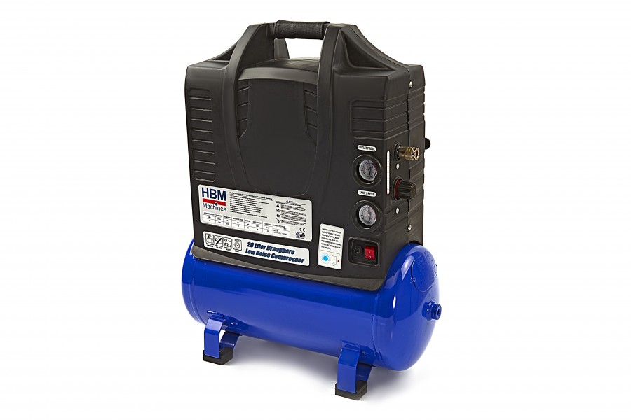

Iemand die wat nuttigs kan vertellen over een compressor?
In eerste instantie zitten kijken naar deze Einhell
Afbeeldingslocatie: https://tweakers.net/i/lFbil3Ckqho-pvLdvuuKr3vcvns=/full-fit-in/4920x3264/filters:max_bytes(3145728):no_upscale():strip_icc():fill(white):strip_exif()/f/image/xf6yhJ4ukqVWlnXHh4usDMGf.jpg?f=user_large
Prima ding voor deze prijs lijkt me. Echter zit ik een beetje met de ruimte die hij inneemt. De TH modellen staan rechtop en nemen dus wat minder ruimte in:
Afbeeldingslocatie: https://tweakers.net/i/jw4H-XmNLIFqRHgktEklCitEmhA=/full-fit-in/4920x3264/filters:max_bytes(3145728):no_upscale():strip_icc():fill(white):strip_exif()/f/image/GXPbEf0UD8rzugFl1PyZtYLE.jpg?f=user_large
Echter is het idee gewoon z’n haspel tegen de muur te knallen zodat je er geen omkijken meer naar hebt.
Nu heb je ook de all-in-one modellen zoals de ABAC XPN 015 of een rebrand versie.
Afbeeldingslocatie: https://tweakers.net/i/a9IvX4slH2PSVxwwnoqDvyM7jRQ=/x800/filters:strip_icc():strip_exif()/f/image/5sH7qGSztAPgipuAV2NwbzJf.jpg?f=fotoalbum_large
Deze heeft geen tank maar gezien het doel waar ik hem voor ga gebruiken zoals bandjes pompen, gereedschap schoon blazen, maaier schoonmaken en wellicht een keer een zwembad mee oppompen lijkt me z’n wand model wel erg makkelijk.
Wie heeft hier een goed antwoord op?
  • twain4me
twain4me
Toppe schreef op dinsdag 28 december 2021 @ 18:55:
Ik zou toch een low noise versie nemen. al die einhell achtige dingen maken een graf herrie waar de doden mee wakker worden.
https://www.hbm-machines....en/low-noise-compressoren

Duidelijk. z’n HBM is €169 voor 24 liter dus nog wel te doen. Maar hoe verhoud HBM zich qua kwaliteit? Verder vind ik vrij weinig low noise modellen?
Ik vind compressor land maar vaag, volgens mij komen die dingen uiteindelijk allemaal uit één of twee fabrieken.

Paar weken geleden had @Raymond een HBM compressor gekocht, hij moest hem wel omruilen omdat hij flink beschadigd aankwam. Misschien kan hij zijn ervaring vertellen (als hij hem heeft omgeruild tenminste).
En inderdaad zie je heel veel compressors onder verschillende merken en kleuren die waarschijnlijk allemaal uit dezelfde fabriek komen.
Er zijn wel uitzonderingen maar dat zie je ook direct aan de prijs.

Ik heb een Hyundai. Maar afgaande op de foto's is die exact hetzelfde als de hbm. De mijne is de 50L, 2PK versie. Werkt prima. Opbrengst valt me prima mee. Ik kan het blaaspistool ingedrukt houden en er blijft een flinke luchtstroom uitkomen. Geluidsniveau is idd vrij laag. Hij staat in de kelder en in de woonkamer erboven hoor je hem niet.
Over de service van HBM trouwens geen klachten, die krijgt van mij een compliment. Mailtje met foto gestuurd via site, 2 werkdagen antwoord met formulier, formuliertje ingevuld met voorkeursdag voor omruilen (maandag gemaild om vrijdag om te ruilen) en keurig op die dag steenbergen transport met een nieuwe compressor en om de oude op te halen. Prima geregeld allemaal.

Ik heb de 10L low noise van HBM een jaar geleden gekocht. Super mooi en stil apparaatje.
Kan er redelijk goed mee afstoffen, maar bedenk wel dat dat bakken met lucht gebruikt.

Toppe schreef op woensdag 29 december 2021 @ 08:00:
Had alleen gehoopt dat de ook verticale modellen hadden, z’n low noise compressor is namelijk voor m’n gevoel weet wat groter dan een ‘normale’
Als dit al groot voor je is? 53(L) x 27(B ) x 67(H) cm
https://www.hbm-machines....bare-low-noise-compressor

Schoot vandaag bij de lokale Aldi binnen, onderstaande mocht voor 35 euro mee. Kon ik hem niet voor laten liggen. Kan ik meteen eens kijken of zoiets goed werkt bij het schoon blazen van mijn Lego :)
En anders altijd handig bij de jaarlijkse bandenwissel :)

Zal meer bedoeld zijn om dingen op te pompen (banden/ballen/etc.), vraag me af of dat voldoende flow levert voor een blaaspistool?
Net even getest. Kreng maakt een klereherrie maar blaast voldoende. Wordt een soort van blaas nippel / naald meegeleverd, echt blaaspistool koop ik nog wel eens. Met de nanometer voor banden er op kwam er uit voldoende druk om het keukenblad schoon te blazen :+
Overigens had het ook twee geschrokken kids als gevolg, maar dat was even bijzaak :P
