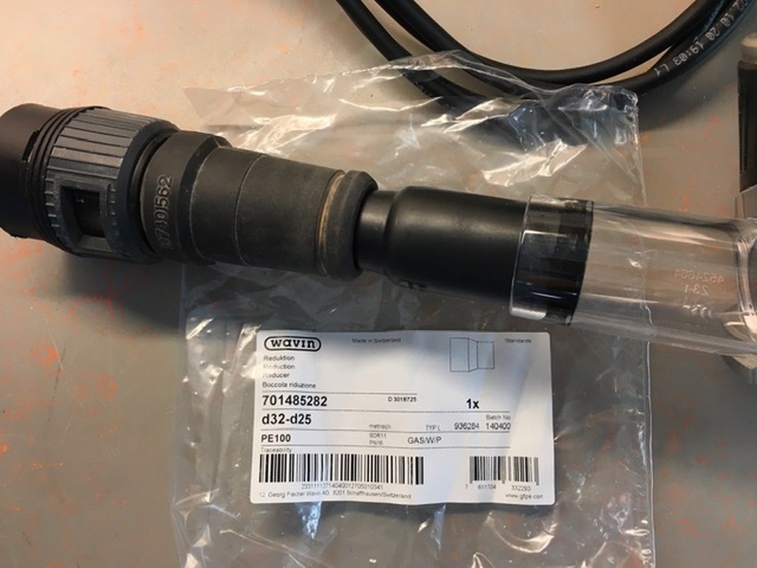

Is hier iemand die een Festool stofzuiger met 32/27 slang?
Ik ben aan het orienteren naar een goede stofzuiger, maar heb vooral Makita gereedschap. De aansluiting van Makita heeft natuurlijk andere maten.
Kan iemand mij vertellen welke maten (intern en extern) de standaard Festool koppeling heeft?
Ik kan bijzonder weinig vinden over de exacte maten van de festool koppelingen.
[ Voor 11% gewijzigd door dragonhaertt op 24-12-2021 11:34 ]
  • 8088
8088
NaN
Als je de uitstulpingen en inkepingen van de bajonetaansluiting negeert kom je op een kleinste binnenmaat van ~25 mm en een maximale buitenmaat van ~36 mm. Gemeten op een 204921.

  • sypie
dragonhaertt schreef op vrijdag 24 december 2021 @ 11:32:
Redelijk eenvoudig op te lossen met zulke dingen: https://www.gereedschappe...loop-voor-stofzuiger.html

  • Rob Z
  • Laatst online: 21-10 17:33
Nivado schreef op vrijdag 24 december 2021 @ 22:11:
Als je een drt50 of een rt700 hebt ligt dat aan de het apparaat. Daar is niet over nagedacht. Ik heb nog niets gevonden wat daar in past. Ook geen Makita stofzuiger.
Daar heb ik ook eens contact over gehad met Makita met dezelfde uitkomst ;)
Uiteindelijk heb ik dit gevonden en toegepast met een VC2512L stofzuiger:
Afbeeldingslocatie: https://tweakers.net/i/iO2kQCYPYHj2ttp5JsFiDD-VYVE=/full-fit-in/4920x3264/filters:max_bytes(3145728):no_upscale():strip_icc():fill(white):strip_exif()/f/image/VAzVMdbGrlVOveppyWG4xwC6.jpg?f=user_large
Afbeeldingslocatie: https://tweakers.net/i/LQlqNGWphSsbGx9p904ctn89XVQ=/full-fit-in/4920x3264/filters:max_bytes(3145728):no_upscale():strip_icc():fill(white):strip_exif()/f/image/Be8EgDYkgWmtf7nWePCEpkDm.jpg?f=user_large

Rob Z schreef op zaterdag 25 december 2021 @ 13:14:
Dat grote rubber wat bij de vc2512L zit past gewoon over dat transparante plastic deel van de rt0700 heen.
Helemaal geen extra verloop nodig.
Word ook wel erg lang zo.

Qua slang, ik zou eerst even proberen te achterhalen of de aansluiting van de slang op de stofzuiger wel past met de Makita slang. Festool heeft vaak z'n eigen ding (want Festool), en Makita lijkt vaak weinig lijn te hebben in de aansluitingen die ze gebruiken, dus zou er zeker niet vanuit gaan dat dit makkelijk op elkaar past.
Wat ik zo vinden kan is dat ze allebei een 58mm aansluiting hebben. Ik heb ook een filmpje gevonden van iemand die de festool slang op een Rigid stofzuiger gebruikt. Echt zeker weet ik het dus niet, maar het lijkt me wel waarschijnlijk.
Qua formaat, zou ik er niet al te zwaar aan tillen. @Boudewijn kan het, geloof ik, uit ervaring vertellen, maar als ik naar de maten kijk, is de Midi vooral smaller. Een Starmix 1625 is bv. 2cm korter, 0.5cm lager, alleen wel 7 cm breder. Dus denk niet dat je met een Midi opeens een handzaam klein ding neerzet, zal nog steeds een behoorlijke unit zijn. Ik heb zelf een 1635, en dat is ook een lomp ding, maar is geen probleem om door het huis mee te slepen. Past gewoon overal in de kamers, en had niet op meer plekken gepast als die kleiner was geweest. 5m aan slang is wel fijn, though, die 3.5m van de Festool slang lijkt me wat aan de korte kant.
Je klinkt alsof je je keuze toch al hebt gemaakt, dus zie mijn puntjes maar als wat aandachtspuntjes bij het inwerken / gewenning aan je nieuwe, groene apparaat :P
