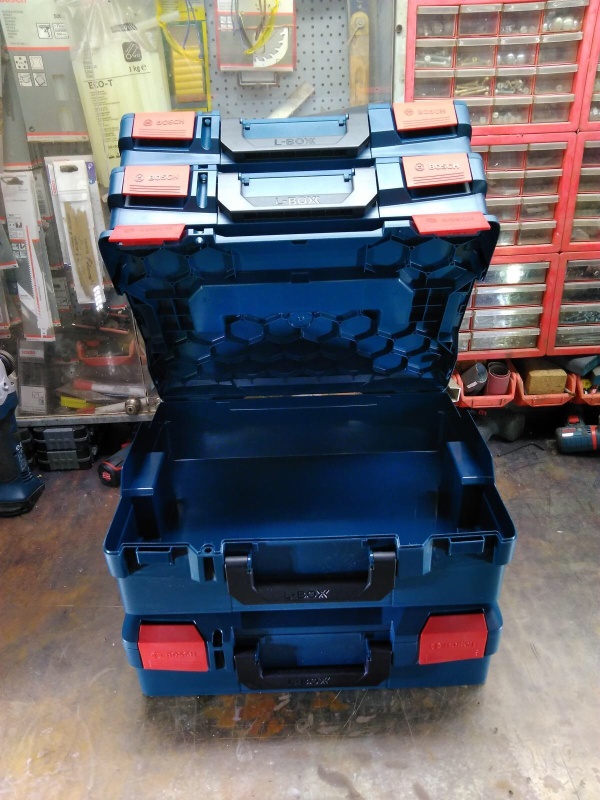

dragonhaertt schreef op donderdag 2 december 2021 @ 09:12:
Ik vind de LBoxx ook fijne kisten, maar die kan je niet openen als ze op elkaar staan
Met de ‘nieuwe’ modellen (sinds 2017) kan dat wel degelijk.

8088 schreef op donderdag 2 december 2021 @ 09:28:
Ah, kak.
Dat wist ik niet!
Straks krijg ik nog spijt :P
Als de Bosch ook een 187 maat zou hebben, dan zou ik die misschien eerder aanraden dan Systainers (ook gezien de prijs)
Ik heb er aardig wat en kom er door jou pas nu achter dat dit kan. :+ Bedankt

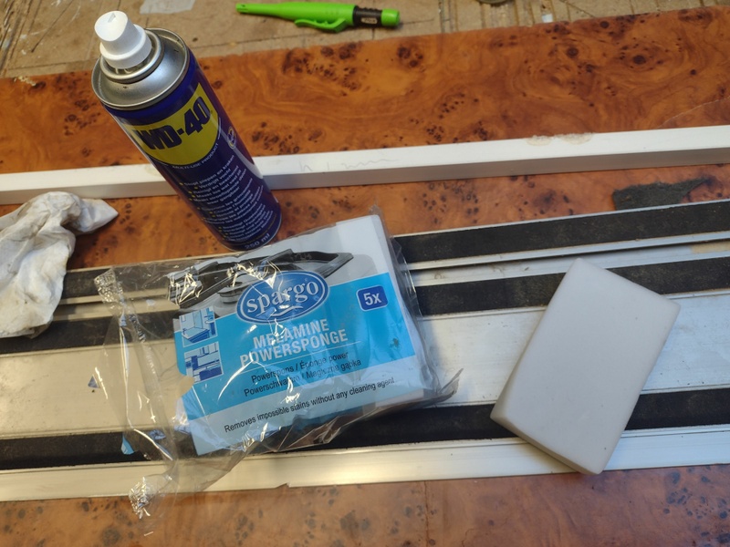

Ik heb mijn nieuwe anti splinter tape voor mijn Festool rails binnen.
Volgens het doosje zou de oude lijmlaag verwijderd worden met aceton, dit werkt dus helemaal niet.
Voordat ik ga schuren, iemand no een andere suggestie?Afbeeldingslocatie: https://tweakers.net/i/qQ4ikp8Gv30mPj3QoUue_PpccRg=/800x/filters:strip_icc():strip_exif()/f/image/4KuLlyjYBXEf492Zxsn1frvN.jpg?f=fotoalbum_largeg

Ik ben tegen ditzelfde aangelopen, maar dan met de Scheppach rail..
Mijn methode: warmtepistool/verfbrander erop en dan met een plamuurmes de lijm eerst zoveel mogelijk wegschrapen. Daarna nogmaals goed met aceton en daarna heb ik het nog een laatste keer schoongemaakt met pure alcohol.
Hopelijk werkt dit voor jou ook!

Ik heb laatst een glijstrip vervangen op mijn Makita rail, ik hem steeds een stukje ingespoten met pur verwijderaar (ruikt heel erg naar aceton) en vervolgens de lijm/drap afgeschraapt met een 20mm plamuurmes, en vervolgens nog een keer. Ik deed steeds een stukje van 10 a 15 cm, omdat anders de lijm alweer (te) "droog" was aan het begin. En elk stuk ben ik ca. 3x overheen geweest om alles weg te krijgen. Het is echt een k*t klus, maar het resultaat is wel netjes.

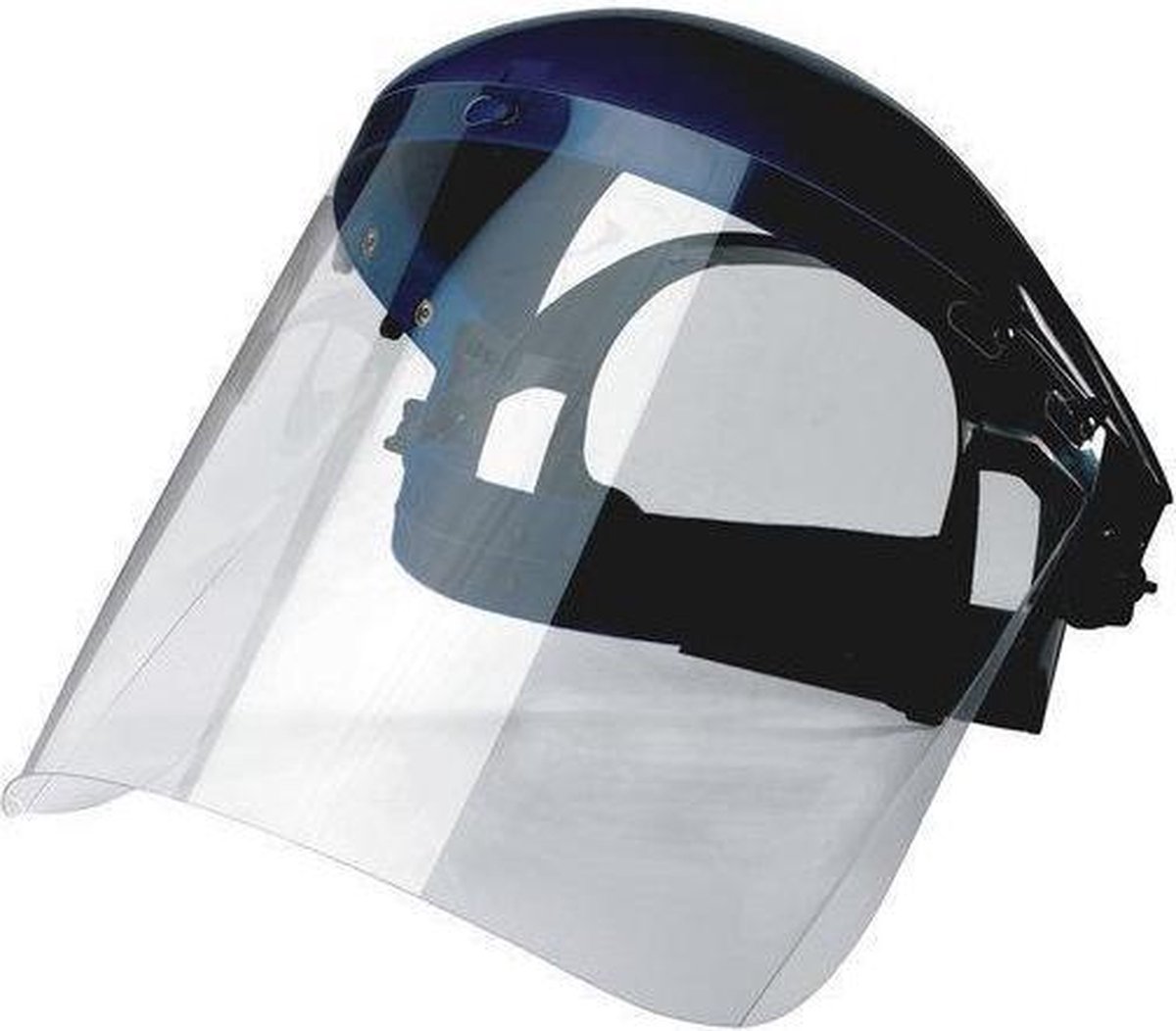

Wel even letten op max toerental van de komborstel vs max toerental van je slijptol. Tenzij je een variabel toerental slijptol hebt.
Daarnaast zou ik me veiliger voelen met een gelaatscherm dan met een veiligheidsbril.
Afbeeldingslocatie: https://media.s-bol.com/NQ5QoxK9JZ6/1200x1052.jpg

Nadat ik het meeste voorzichtig met de beitel heb verwijderd werkte inderdaad WD40 samen met fijne staalwol en ook de wonderspons prima! Afbeeldingslocatie: https://tweakers.net/i/Kby7mJBpiF4IEc-PxLYiYhULun8=/800x/filters:strip_icc():strip_exif()/f/image/7exFehp0inUQvYGBy37BmpKA.jpg?f=fotoalbum_large

henkie196 schreef op dinsdag 7 december 2021 @ 11:19:
@barry86
Ik heb zelf ook met een staalborstel op een slijptol stalen roosters staan afboenen.
Zo'n masker is leuk, maar is niet volfoende
draag zo'n veiligheidsbril als dit die rondom goed afsluit.
Afbeeldingslocatie: https://tweakers.net/i/Jmu0U5FbpBDEKwzgBu1owE_29As=/full-fit-in/4000x4000/filters:no_upscale():strip_exif()/f/image/vhPilXTaILRSKj6L24SSykQc.png?f=user_large
Doe ook een dikke trui of iets dergelijks aan.
die haren van de staalborstel vliegen er in alle richtingen af.
Deze wil je stoppen voor ze contact maken met je huid.
ik heb toen in een t-shirt staan borstelen omdat het 35 graden was, mijn buik leek wel een stekelvarken.
Meerdere staaldraden tegen mijn bril gehad.
Je ogen moet je echt goed beschermen, en die bril is een eenmalige aanschaf van een tot twee tientjes.
