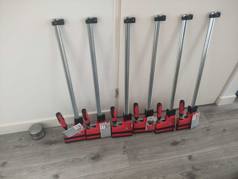

  • Boudewijn
Boudewijn
omdat het kan
Met het prijsalgoritme van amazon was dit wel een leuke deal. 29.50€ per klem :X
Afbeeldingslocatie: https://tweakers.net/i/abWGJG9v529u_amzwtQVQVDy0dY=/800x/filters:strip_icc():strip_exif()/f/image/JW0cG6lP2QTexzhc2prkD2Gw.jpg?f=fotoalbum_large
