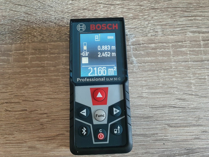

Ik heb al een aantal jaar de GLM50c. Super betrouwbaar, ik laat m best eens vallen en werkt nog steeds.dragonhaertt schreef op woensdag 26 mei 2021 @ 09:10:

De bluetooth functie is verassend handig in de feature waarbij je in een foto een paar pijlen tekent, en met bluetooth daar vervolgens de maten bij laat zetten.
De feature die ik het meest handig vind is echter dat je een aantal metingen terug kunt kijken. Je kunt drie metingen doen en ze daarna op papier schrijven, zonder dat je telkens tussendoor moet schrijven.
Wat ik mis: een vermenigvuldigings optie, om snel een oppervlak uit te rekenen. In de categorie: hoeveel verf heb ik nodig voor deze muur. Natuurlijk is dat in je telefoon of uit je hoofd ook zo gepiept, dus het is zeker geen big deal.
It's time to play the music, it's time to light the lights
Oppervlakte functie zit er gewoon op hoorbig bang schreef op woensdag 26 mei 2021 @ 15:09:

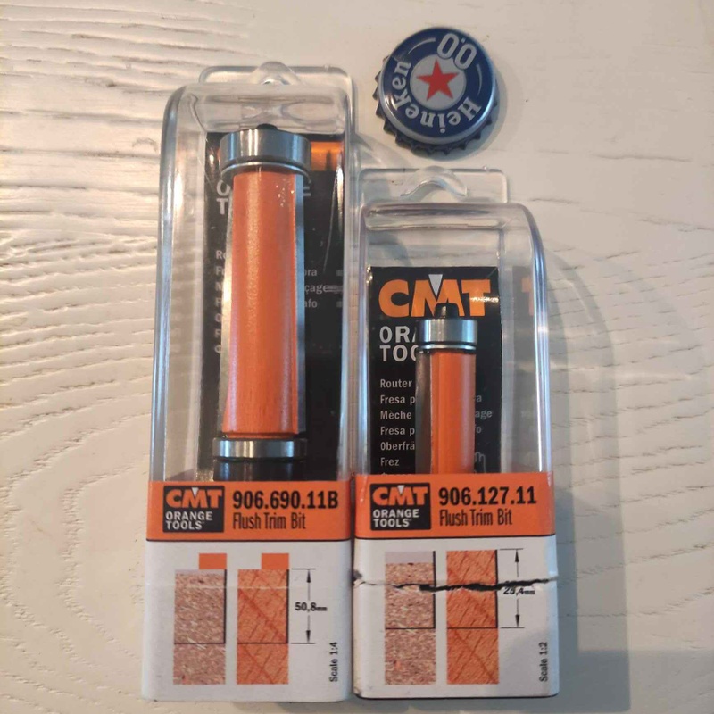

Nieuwe freesjes gekocht, mijn eerste oranje.
Na een 50-euro-voor-12 metabo-setje en een paar freesjes van ecotools (en de scharnierfreesjes en gaten freesjes in de LR32-set) mijn eerste goede freesjes.
Het kopieerfreesje in dit setje (https://www.gereedschapce...-8mm-schacht-in-kist.html) is toch net iets te laag voor mijn MDF-platen waardoor ik net een paar mm wegbrand ipv netjes wegrees.
Ff snel op amazon een paar langere kopieerfreesjes besteld....
:strip_exif()/f/image/cC7IL8WlBBJWcgXknLpKURt8.jpg?f=fotoalbum_large)
Wat een bakbeest, ik dacht echt een 8mm spantang-as-exemplaartje te hebben besteld... jammer dus dat het een 12mm as is. Ik heb even naar een grotere freesmachine gekeken maar ga hem denk ik toch maar terugsturen
De kleine past overigens wel.

Inderdaad. Heb die al vaak gebruikt. Net als inhoud, driehoek, helling. Heerlijk ding.BrZ schreef op woensdag 26 mei 2021 @ 15:27:
Mocht je nog echt super kopieerfrezen willen, dan moet je die van ENT met verwisselbare keermessen kopen. Denk alleen niet zo lang verkrijgbaar...Boudewijn schreef op woensdag 26 mei 2021 @ 19:04:
Wat een bakbeest, ik dacht echt een 8mm spantang-as-exemplaartje te hebben besteld... jammer dus dat het een 12mm as is. Ik heb even naar een grotere freesmachine gekeken maar ga hem denk ik toch maar terugsturen.
Op zich prima maar ik kan hem gratis terugsturen naar Amazon, en heb dat daarstraks al aangevraagd. SorryPixeltje schreef op woensdag 26 mei 2021 @ 21:25:
