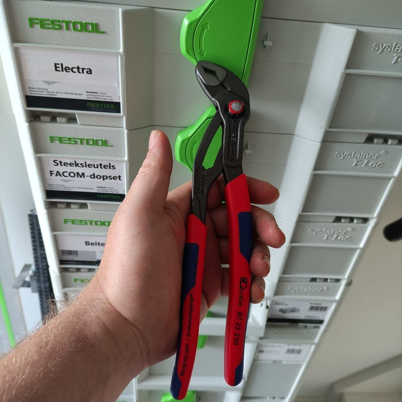

Boudewijn schreef op donderdag 20 mei 2021 @ 22:47:
En ondertussen ook nieuw stuk gereedschap. had deze nog niet, mijn vriendin had een exemplaar zonder merkje erop. [Afbeelding]Met merkje werkt meestal beter, heb laatst aan een waterleiding zitten knoeien en mag het komend weekend weer doen... heb er nu al meer zin in.
Wat doe je dan precies met die waterpomptang? Voor knelkoppelingen kun je beter een verstelbare moersleutel (volksmond: 'bahco') gebruiken namelijk :+ Of een sleuteltang, die beschadigd je knelmoeren ook niet. Een waterpomptang wel.
[ Voor 5% gewijzigd door ThinkPad op 21-05-2021 10:15 ]
  • Boudewijn
Boudewijn
omdat het kan
ThinkPadd schreef op vrijdag 21 mei 2021 @ 10:14:
Klopt helemaal. Bahco ligt al in de kist ;) . Ik zat vorige keer met solderen te kutten met koper dat heet werd en vastgehouden moest worden en dergelijke. Dan is een waterpomptang handig. En voor knelkoppelingen :+
Ik had idd wellicht beter voor een sleuteltang kunnen gaan. Nou ja volgende keer beter :P

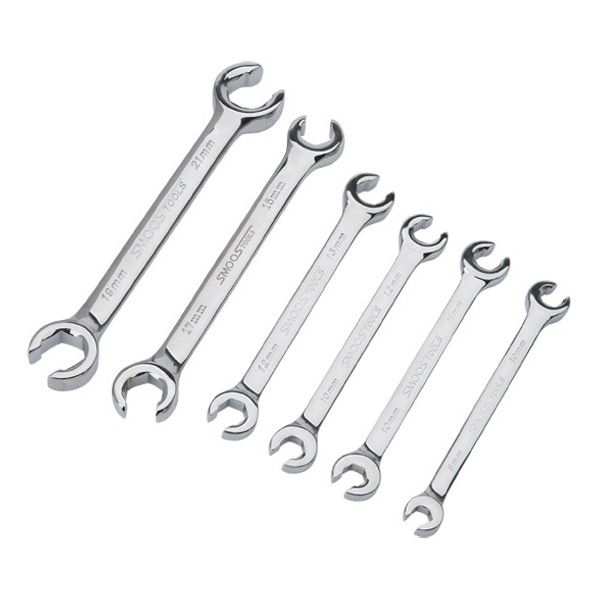

Open ringsleutels _/-\o_
Afbeeldingslocatie: https://cdn.zilvercms.nl/x650,q80/http://datona.zilvercdn.nl/uploads/photo/open-ring-sleutel-set_1_1_1.jpg
Wel grotere dan deze :+
Awesome
  • Amdwarrior
  • Laatst online: 07:37
Nu zie ik bij Karwei volgende aanbieding
Ik was nog op zoek naar accuboormachine voor schroef en boren werkzaamheden(lichte/middelmatige werk) dit is toch wel goede deal?
  • Teijgetje
  • Laatst online: 20:49
Voor knelkoppelingen heb je dedicated open ringsleutels, daarmee heb je een grotere slag (in kleine ruimtes) dan met tangen, met meer grip.
Bovendien knijp je niet op de moer waarmee je het schroefdraad "vast" kan knijpen ipv dat je alleen draait.
@A13X
Van het door jouw getoonde setje kan je alleen 19 gebruiken voor 12 mm koppelingen.
Voor leidingwerk hoef je dat dus niet aan te schaffen.
Nog afgezien dat er een zeskant in zit ipv een twaalfkant, waar je meer verstelmogelijkheden mee hebt.

A13X schreef op vrijdag 21 mei 2021 @ 10:28:
Je hebt wel gelijk, maar had je geen ander plaatje kunnen kiezen? Nu zie ik iedere keer die ene sleutel net de andere kant op liggen dan de anderen :+
  • A13X
  • Registratie: November 2015
  • Laatst online: 02:24
A13X
Dude
Teijgetje schreef op vrijdag 21 mei 2021 @ 10:54:
@A13X
Lees het zinnetje onderaan eens ;)
Had geen zin om lang naar een plaatje te zoeken.

  • Teijgetje
@A13X
Ik las dat zinnetje al.
Maar dan nog lijkt het me dat je een juiste sleutel laat zien.
Zoek ik op open ringsleutel dan is het eerste resultaat voor knelkoppelingen. :?
Als ik zoek op open sleutel krijg ik al de juiste er tussen (als zesde), niet alleen jouw setje (als dertiende). ;)
Maar ook deze zit er tussen ;)

Teijgetje schreef op vrijdag 21 mei 2021 @ 11:14:
@A13X
Nee, als eerste staat er bij mij een advertentie van daytona waarop ik doorgeklikt heb.
Echt waar kun je moeilijk over doen :')
