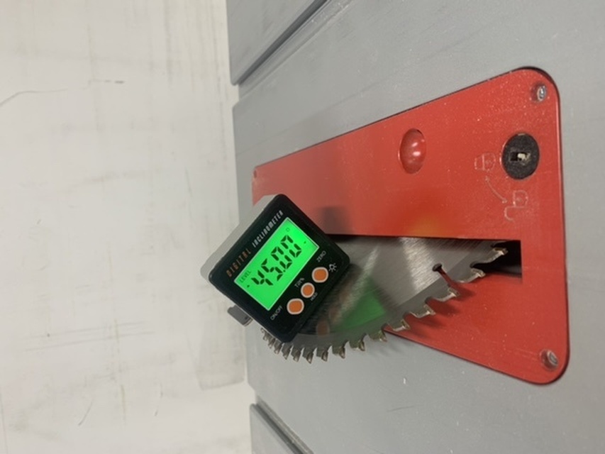

checkdiz schreef op woensdag 14 april 2021 @ 08:54:
Als je deze afstelling toch gaat veranderen, houdt er dan ook rekening mee dat het zaagblad bij dit model een paar tiende uitslag heeft. Zou niet moeten mogen, maarja.. het is zo. Dus als je op basis van deze lineaal gaat zagen, zou je misschien beter nog eerst een testplankje af kunnen zagen, met een schuifmaat de werkelijke breedte van het afgezaagde plankje opmeten, en dat als calibratie gebruiken voor de rode indicator.
de uitslag is mij nog niet echt opgevallen eigenlijk. heb meerder malen een 5-cut test gedaan zonder problemen. (Dan zou je toch ook een afwijking verwachten?)
12,85kWp - ZB 7,5m2/400l - 5kW Pana H WP (CV&SWW) - 13,8kWh accu
  • checkdiz
Crazy- schreef op woensdag 14 april 2021 @ 10:50:
Ik heb die 5 cut test nooit gedaan, maar zoom je daar niet alleen in op de haaksheid?
De vibratie/trilling van het zaagblad die neem je daar denk ik niet in mee, maar dat weet ik niet zeker.
Ik kwam er achter door de filmpjes van Nachdenksport; je zaagt een test plankje half in, meet de dikte van de zaagsnede op een paar plekken, en dat is (waarschijnlijk ook bij jou) dikker dan de dikte van het zaagblad zelf. Niet onoverkomelijk, maar als je het weet kan je er rekening mee houden :D

checkdiz schreef op woensdag 14 april 2021 @ 11:08:
Ja dat is zo; je moet het werkstuk meten dat je op maat zaagt. Die zou (mits gemeten tussen blad en geleider) exact gelijk moeten zijn.
Stel dat ik 10cm afmeet; dan dient het resultaat ook 10cm zijn. Hm. Goeie :)
na wat draaien aan de stelschroeven, staat ie mooi 90/45 nu!
ook dit nagemeten : blad heeft een dikte van 2,3mm de uiteindelijke snede is 2,6mm
0,3mm verschil is nog wel te overzien gelukkig
ik heb niet de hele zaagtafel gedraaid hoor ... >:)
dit gaat om wat anders ;)

Crazy- schreef op woensdag 14 april 2021 @ 12:22:
Goed bezig ;)
Nu je toch bezig bent; leg ook eens een meetlat of een geleiderail op z'n kant op je zaagtafel. Niet schrikken maar hij zal niet overal vlak zijn. In mijn geval kwam ik er daardoor achter dat ik de insert plate opnieuw moest afstellen, en ook het uitschuifbare gedeelte van de zaagtafel.
En op Thingiverse kun je nog een hoop vinden om te 3d printen voor de fijnafstelling:
https://www.thingiverse.c...type=things&sort=relevant
Zoals bijv de betere lagerbussen.

Crazy- schreef op dinsdag 13 april 2021 @ 19:56:
Vandaag een digitale hoekmeter ontvangen .... goedkoop is duurkoop blijkt wel :?
Wat mij wel opviel .... zie tweede foto
Dat de Bosch GTS 635-216 hoek indicator totaal niet klopt; heb op meerdere punten gemeten
Bij 90°:
Bij 45°:
Kom ik zelfs te kort.... wordt geblokkeerd door het einde van de sleuf...
Heb de rode indicator nu verplaats op 0/90. Maar dat lost de 45 niet op uiteraard.
Nagemeten met de driehoek en de 45 is net haalbaar. Zal wel iets afwijking in zitten. Maar absoluut onder de 0,5° daar kan ik wel mee leven
Zo'n afwijking van de digitale meter had ik ook. Uiteindelijk met afkortzaag afgesteld door heel veel zaagsnede te maken en nameten. Hoe heb jij nu 't verschil tussen de digitale en winkelhaak opgelost?

PoweRoy schreef op woensdag 14 april 2021 @ 22:47:
Eerst de digitale meter geijkt. Daarna deze als waarheid aangehouden & de stel schroeven van de zaagtafel op uiterste 90° & 45° afgesteld
Daarna met zowel winkelhaak als driehoek nagelopen, aantal test zaagsneden gemaakt (proefstukken) en daarmee kwam ik volledig uit op ‘100%’ accurate afstelling.
