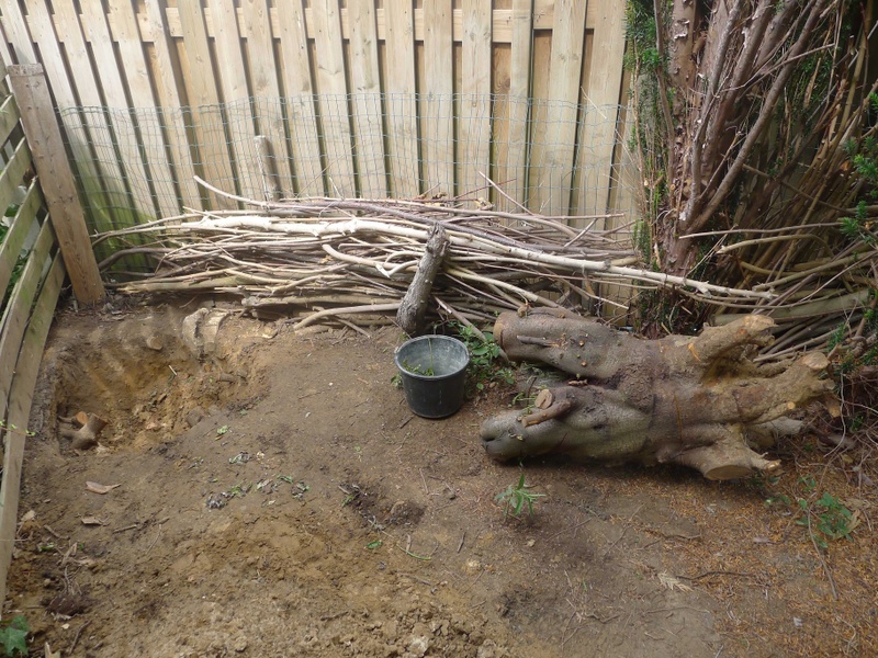

Afbeeldingslocatie: https://tweakers.net/i/e_4SdaR6I0aHH99dtnZgclgFtt4=/800x/filters:strip_icc():strip_exif()/f/image/ip4X7Y4EwzcNCS2094ySeFrZ.jpg?f=fotoalbum_large
Met dit project is mn slagschroevendraaier mn beste maatje maar inderdaad de RRRRRRRTTT!! is een stuk luider de dan kortere slip/torqlimiter lawaai die je schroefmachine produceert.

trabant schreef op woensdag 16 juli 2025 @ 16:55:
@DjoeC There's a catch...
Als gezegd, ter hoogte van die horizontale zaagsnede is de omtrek van die stronk 132cm. Die tandenborstel ligt er als indicatie voor de grootte. (Die gebruiken we om na de klus de zaagtanden in te oliën.)
Nee, we zijn hier nog wel even zoet mee. Elke avond voldaan moe. oOo
Het is volbracht!
Afbeeldingslocatie: https://tweakers.net/i/AkR_Sqa7W6KjeejkS3ec20rWkiQ=/800x/filters:strip_icc():strip_exif()/f/image/hdhfXT3xTPHPDhv4QOgq76Gs.jpg?f=fotoalbum_large
Om je een idee te geven: Zoals die stronk daar naast die 12L emmer ligt is die 120cm breed en in het midden 50cm hoog, op het hoogste punt 70cm. Ongeveer de helft stak in de grond.
Gebruikt gereedschap: Felco 4, een oude Freund 135A, Bahco handzaag, Silky Pocketboy (klein als die is kan die overal bij, de Zubat was al snel te groot), een grote oude schroevendraaier, beitels, voorhamer, bij droge aarde een bouwstofzuiger, bij natte aarde emmers, en bovenal de hori hori en een tuinschepje.
Onder de kraan afgeborsteld, met de compressor drooggeblazen en geconserveerd met Ballistol Gunex.
Het was vooral graven en daarbij was de royale regen een goede hulp, want nog geen spa diep is die uitgedroogde löss keihard. Maar zo'n bui dwingt je ook tot een pauze, waar onze ongetrainde spieren baat bij hebben. Eenmaal los in de kuil een sleepkabel eromheen en over een gladde plank met ons tweetjes ^) eruit getrokken.
Waarschijnlijk hoeven we alleen het zaagblad van die pocketboy te vervangen, die is daar in de diepte echt wel de aarde ingegaan.
Niets doen is een actie die heel goed valt op te schalen.
