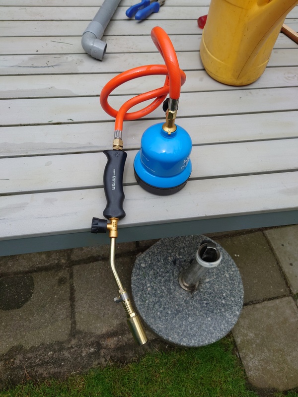

En als we het over accu's hebben geef ik mee dat ik bijzonder verrast was met deze vondst toen ik eindelijk mijn twintig jaar oude Hitachi accuboor/schroefmachine wilde upgraden naar iets beters: 213 euro met 2 18v (3amp) accu's en een snellader: https://www.hornbach.nl/p...slot_5-OTHERS_BOUGHT_mapp geen idee of dit een goede is maar hij is duizend keer fijner dan mijn oude goedkope. En de de prijs inclusief accu's en laders lijkt me uitstekend.
Had hem al gespot toen ik een multitool (bedrade variant blauwe Bosch) kocht een week ervoor. Daar ben ik nog enthousiaster over eigenlijk. Had ik veel eerder moeten kopen. Voor al uw rommelig zaag en schuurwerk vooral in kleine hoekjes als het niet mooi hoeft te zijn. Heeft me uren tijd gescheeld bij het open maken van ondervloeren voor de electricien. (en het weer herstellen van de planken die zij gesloopt hebben)

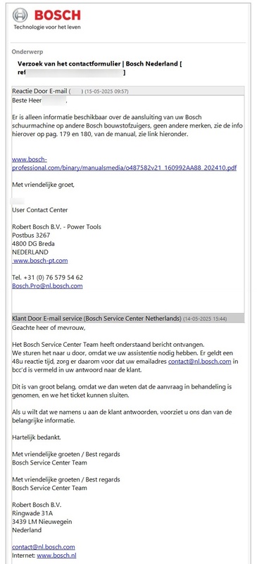

JukeboxBill schreef op zaterdag 10 mei 2025 @ 14:27:
En anders moet je de stofzuiger van Bosch kopen, dat is het manco van prof. machines. Want zo te zien is het een speciale aansluiting op de schuurmachine.
Heb het Bosch gevraagd. Dit was het antwoord:
Afbeeldingslocatie: https://tweakers.net/i/eSaw49ntnCpPRld9GWEruwKIjPs=/x800/filters:strip_icc():strip_exif()/f/image/h6GM3eo4ciQPrj2bGDRKFSNX.jpg?f=fotoalbum_large
Hieronder een print van de pagina's uit de handleiding waarna verwezen wordt.
http://www.bosch-professional.com/binary/manualsmedia/o487582v21_160992AA88_202410.pdf
Afbeeldingslocatie: https://tweakers.net/i/WyAGVFErWtkQbQhgiEwgrLCwp7I=/fit-in/4920x3264/filters:max_bytes(3145728):no_upscale():strip_icc():strip_exif()/f/image/GNLENG3PHZEz8qYWlArDwUIP.jpg?f=user_large
Afbeeldingslocatie: https://tweakers.net/i/0bLiUjIo2FnwawRy3zzahNG4eP0=/fit-in/4920x3264/filters:max_bytes(3145728):no_upscale():strip_icc():strip_exif()/f/image/yuz7zjbbBIUUR80jzLTcZeaG.jpg?f=user_large

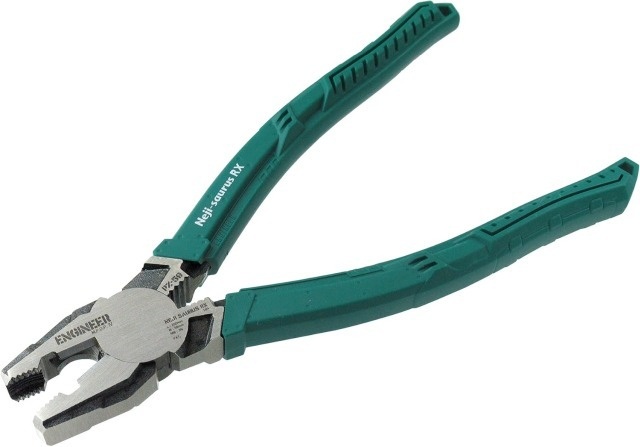

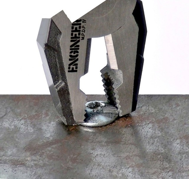

Natuurlijk moet er nog meer geverfd worden en wat is beter dan de vorige bewoner die de tochtstrip rechtstreeks in de hardhouten voordeur draait. Gewoon doordouwen tot de schroef kapot is. Voor het eerst echt plezier gehad van mijn Nejisaurus schroefuitdraaitang. Grijpt gewoon aan op een 3mm houtschroef. Briljant.
https://www.amazon.de/-/en/Engineer-Saurus-Pozidriv-Screw-Pliers/dp/B00NBSVYOY
Afbeeldingslocatie: https://tweakers.net/i/YdUKr1Xp7ZQGaQrveiyE3Y81NnU=/fit-in/4920x3264/filters:max_bytes(3145728):no_upscale():strip_icc():strip_exif()/f/image/96NGQ9fZfyZYLwkQHRoCLfWn.jpg?f=user_large
Afbeeldingslocatie: https://tweakers.net/i/mrLhkK2mpfgInUxdN-OZLWp_0aw=/fit-in/4920x3264/filters:max_bytes(3145728):no_upscale():strip_icc():strip_exif()/f/image/U0OMFEHYDPqC03ajSVzvywZL.jpg?f=user_large

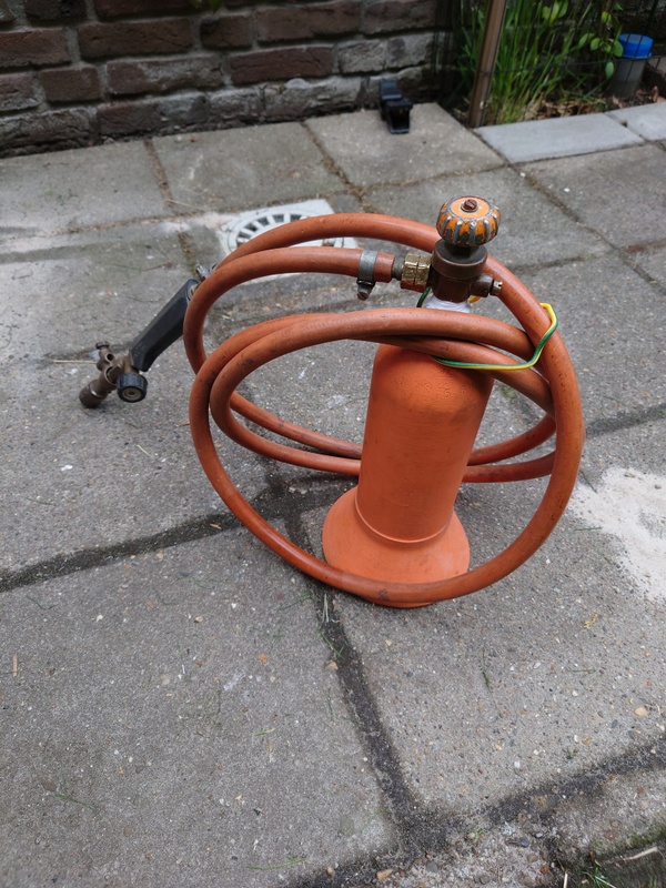

Afbeeldingslocatie: https://tweakers.net/i/fFDPF2yZbjBB2w2ow5psxNtJ6RU=/x800/filters:strip_icc():strip_exif()/f/image/YiaZLEiGrPGaMwS9qAvd3F0Q.jpg?f=fotoalbum_large
Helaas is deze bij de hals gaan lekken en bijvullen is een gedoe, dus ik dacht met iets eenvoudigers weg te kunnen. Wordt toch een keer de knip trekken weer vrees ik.

Zo'n ding als deze heb ik tijdens de verbouwing jaren gebruikt, en werkt gelijk fijn:
Ja, zo'n karweifles is wel een stuk beter. Nadeel is dat je die ergens moet laten vullen en komt altijd op het moment dat je lekker bezig bent.

Ik heb de handyjet 2282. Die kun je van de tank af schroeven en later weer erop. Het ding werkt in alle posities.

Niet overhaast doen! De 2282* is een fijn algemeen brandertje om een onderdeel heet te stoken of crème brûlée te maken, maar Sievert heeft een enorm scala aan branders, brandstoftanks en opzetstukken: de kans is groot dat er voor jouw specifieke toepassing een betere in het assortiment zit.
Dus ga even grasduinen in de catalogus (bij downloads).
*wordt geleverd met een korte (halve) tank, maar vooral de lange, hoge tank is goed verkrijgbaar. Dat maakt hem bij het neerzetten weer wat wiebeliger, en die voet die je er omheen kunt klikken had vaster gekund.
Ik wilde perse géén prikbus, maar een brander die je los van de halfvolle tank kunt halen. De keuze werd vooral bepaald door de verkrijgbaarheid van de tanks op fietsafstand.

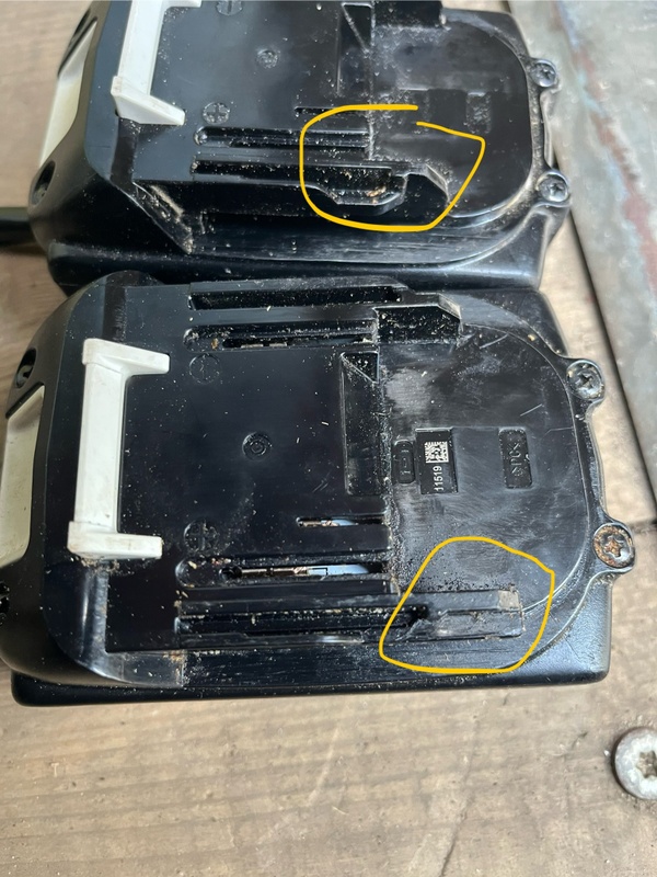

Vraagje voor de Makita kenners:
Ik heb een PDC01 ruggedragen battery pack (ook bekend als de PDC1200) waar 4 accu’s in passen. Die gebruik ik voor m’n DUC306 2x18V kettingzaag.
Ik heb ook een Makita DLS111 2x18V afkortzaag. Dacht daar mooi de PDC01 ook op aan te kunnen sluiten, kan ik wat langer op vol vermogen afkorten. Maar nu passen de accu adapters van de PDC er niet in. Er zit een wat langer plastic nokje aan 1 van de 2 adapters, waardoor het niet past. Prima passend te maken, door dat weg te halen.
Is er een goede reden waarom het niet zou passen? Ik lees iets over accu’s met ster, die je niet op apparaten zonder ster zou moeten gebruiken (of andersom), maar ik kan niet iets bedenken waarom een 2x18V battery pack niet op een 2x18V machine zou mogen. Zowel de DLS111 als de DUC306 hebben het ster tekentje.
Kan ik het extra nokje op de accu adapter gewoon veilig weghalen?

Raling schreef op zondag 1 juni 2025 @ 16:16:
Weet je zeker dat het alleen een nokje is? Kan het misschien dienen om een schakelaar om te zetten in de kettingzaag om deze geschikt te maken voor gebruik met de battery pack i.v.m. accubewaking of zoiets.
Anders zou het misschien alleen bedoeld zijn om oneigenlijk gebruik van stationaire machines, zoals de afkortzaag, te verhinderen. Soort van veiligheidsmaatregel.
Zie ook eigenlijk het nut niet zo.
Je hebt 4 accu's, dan leg je er 2 bij de afkortzaag voor reserve. Kost minder dan een minuut om te wisselen.
Je krijgt door de battery pack geen extra vermogen.

JukeboxBill schreef op zondag 1 juni 2025 @ 18:42:
Dit zijn de twee accu adapters naast elkaar. De bovenste is gelijk aan een standaard accu, de onderste is dus afwijkend.
Afbeeldingslocatie: https://tweakers.net/i/Jq52uhRgLY5aXJwQ4SFWSP2dQ1E=/x800/filters:strip_icc():strip_exif()/f/image/wb73oP1zaAPSynYn3AfTPiuD.jpg?f=fotoalbum_large
Het gaat om de verschillen tussen de omcirkelde geleidenokjes. Ik zie nu ook dat de onderste naast het stukje aan de zijkant ook nog in z’n geheel langer is.
Het zou in theorie kunnen zijn om een plek in een machine af te dwingen, dat ze er maar op 1 manier in zouden passen. Maar in mijn DUC306 past de afwijkende in beide slots. edit: bij nadere inspectie heeft de DUC306 kettingzaag wel een extra (inmiddels afgebroken) nokje in 1 van de slots. Het lijkt dus inderdaad te zijn om een positie in de machine af te dwingen.
Het praktisch nut is dat je langer de beschikking hebt over vol vermogen. Bij twee accu’s zakt het vermogen in als ze bijna op het einde zijn, met de accu pack heb je dat pas als ze alle vier leeg zijn. En ze gaan er nogal rap door bij de afkortzaag, dus de accu pack zou hier prima van nut kunnen zijn.
In de tuin zorgt het ervoor dat ik langer kan zagen, en de machine lichter is (maar dan wel weer een kabel heeft).
[ Voor 8% gewijzigd door Raling op 01-06-2025 21:08 ]

Raling schreef op zondag 1 juni 2025 @ 19:59:
welk type nummer accu is dat? de schroeven zitten normaal bij makita 18v aan de onderkant van de accu ik mis ook de gele aansluiting voor de pcb.
  • Raling
  • Laatst online: 21-10 02:53
twain4me schreef op zondag 1 juni 2025 @ 21:00:
Het zijn de twee accu adapters van de PDC01 accu rugzak. Dus het ziet er anders uit dan een accu. Er zit een kabel aan die naar de rugzak gaat.
In de handleiding van de PDC01 staat ook iets over hoe welke accu adapter in welk slot moet. Dus mysterie opgelost: het is nodig om de positie af te dwingen. Verder staan er als compatibele apparaten alleen tuin- en parkmachines en een paar ‘bouw en industrie’ machines, dus daarmee lijkt de PDC01 niet te gebruiken met de afkortzaag. Helaas.
[ Voor 30% gewijzigd door Raling op 01-06-2025 21:18 ]
