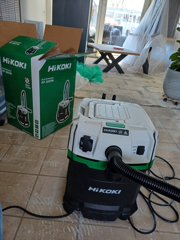

  • Shaggy
  • Laatst online: 08-09 19:18
Shaggy
Misantroop pur sang
Awoodentree schreef op zondag 6 april 2025 @ 10:47:
Ik heb een zelfde soort zoektocht gehad als ik het zo lees, en ik kwam uiteindelijk op deze Parkside bouwstofzuiger uit en ben er zeer tevreden mee voor het geld:
https://www.lidl.nl/p/par...fzuiger-1300-w/p100384665
Uiteindelijk toch voor deze gegaan. Kan ik weer eventjes vooruit 😁Afbeeldingslocatie: https://tweakers.net/i/Pw0ME4-DNXvCcbKkLX4SDxC4BRE=/x800/filters:strip_icc():strip_exif()/f/image/33nzIFIxWwgw8OqO876o1K11.jpg?f=fotoalbum_large
Making an ass of myself since the 70's
  • JukeboxBill
  • Laatst online: 10:46
Shaggy schreef op maandag 7 april 2025 @ 15:58:
Uiteindelijk toch voor deze gegaan. Kan ik weer eventjes vooruit 😁[Afbeelding]
Waarom heb je de Hikoki gekozen en niet de vaak genoemde Parkside?
Volgens de specs is de Parkside een stuk beter: Airwatts 260 t.o. 158 en H- t.o. M-klasse.
En nog iets goedkoper.

  • Shaggy
Shaggy
Misantroop pur sang
JukeboxBill schreef op maandag 7 april 2025 @ 16:22:
Blijft natuurlijk wel de kwestie van degelijkheid.
Belangrijkste reden was dat ik hem vandaag nodig had. De Parkside zou op z'n vroegst pas donderdag binnen zijn.
Deze was hier om de hoek op voorraad en voor die 5 tientjes meer koop je wellicht wat meer degelijkheid en weet ik dat de garantie ook goed geregeld is.
Ben geen aannemer,, maar ben wel veel aan het bouwen/verbouwen thuis. En werk graag met goed gereedschap. Alleen vond ik de makita die ik normaal gebruik wel flink aan de prijs.

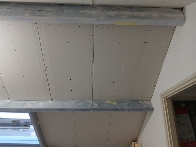

Vorige week gipsplaten tegen een plafond gemaakt. Dacht laat ik maar niemand vertellen dat ik m'n 12V slagtolletje [Milwaukee Surge, relatief stil] daarvoor heb gebruikt, krijg ik bergen commentaar over me heen. "Dat kan echt niet." Of toch..? Het werkt zooooo lekker.
